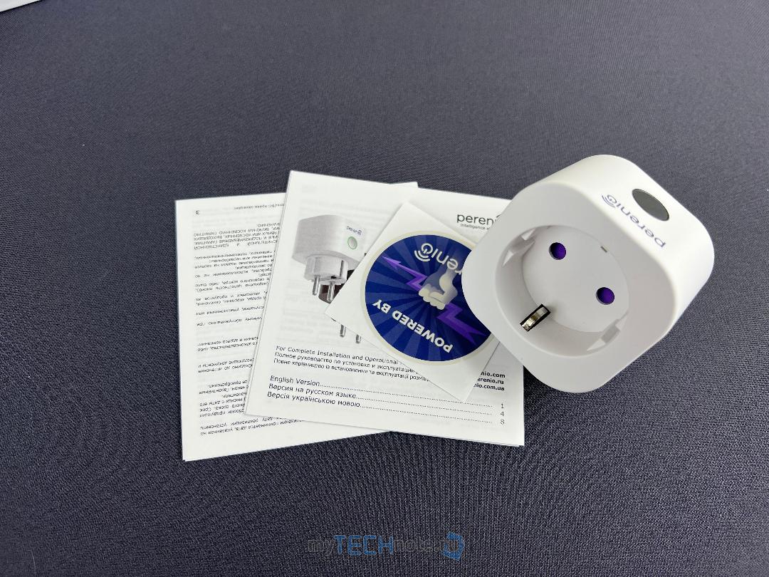

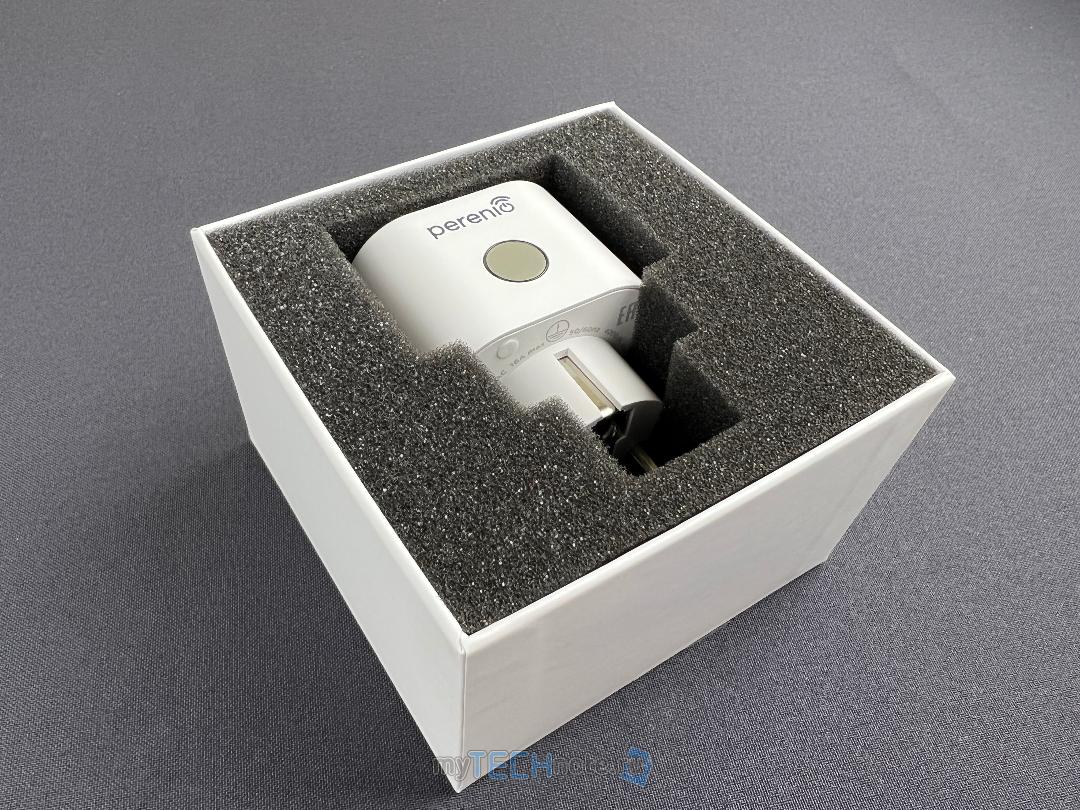

Внутри коробки виновник обзора, надежно лежит в поролоновой подставке, помимо устройства, в комплекте есть инструкция и наклейки.

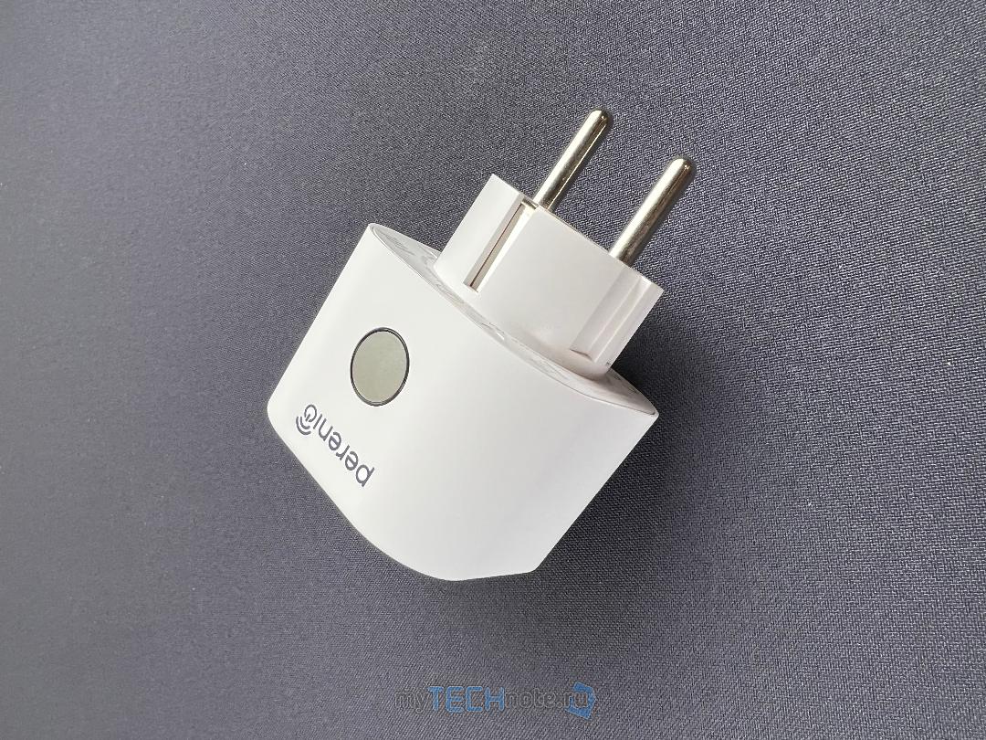

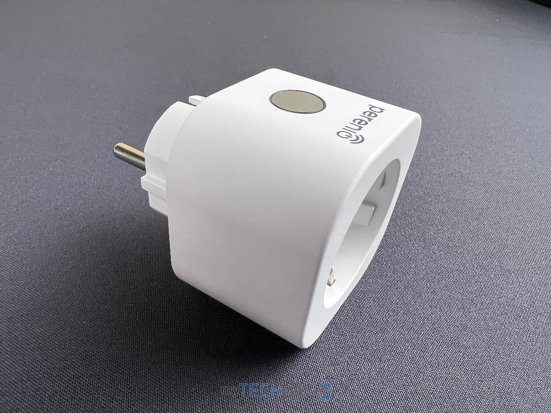

Представляет из себя розетка, типичный для подобных устройств белый кубик, размером 54х54х76мм и весом 100 грамм. Есть также чёрная версия.
Розетка покрыта чем-то вроде soft touch покрытия, очень приятным на ощупь, а также, со слов производителя выполненным из негорючего материала, по стандарту uv94-v0, согласно этому стандарту — устройство должно самозатухнуть при возгорании за 10 секунд, и не должно образовываться горящих капель материала.

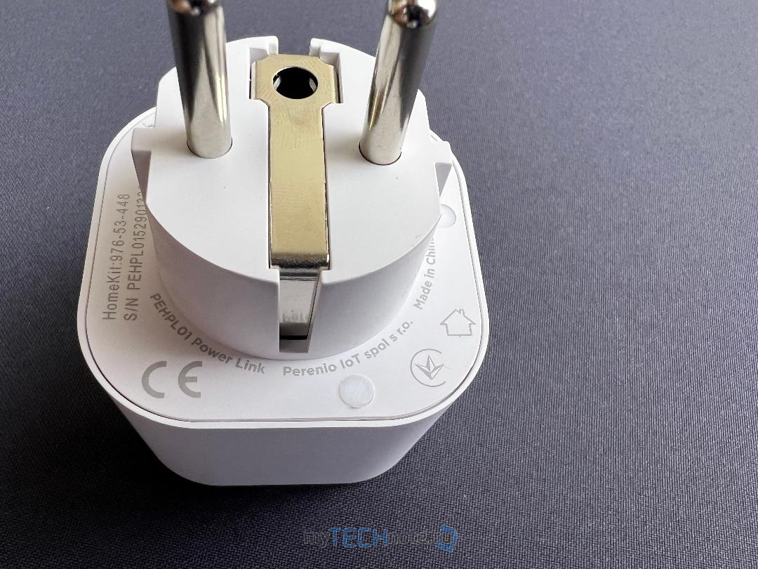

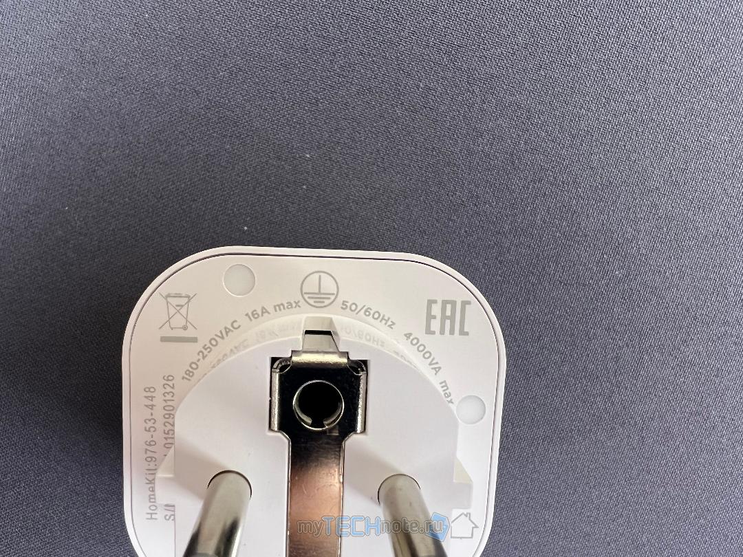

Сзади находится вилка типа E/F, на которой напечатана информация об устрйостве.

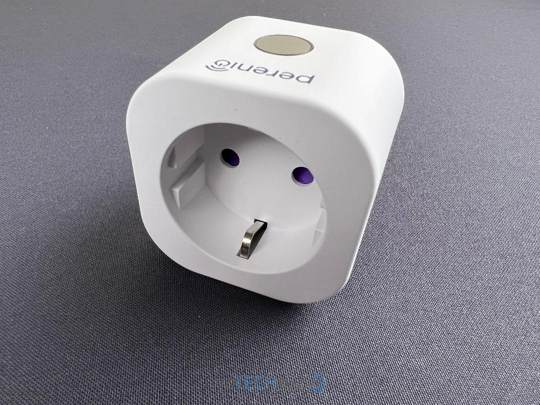

Сверху находится алюминиевая кнопка, с кольцом, которое подсвечивается во время работы, над которой красуется логотип производителя.
Спереди расположилось гнездо типа F, с защитными шторками фиолетового цвета.

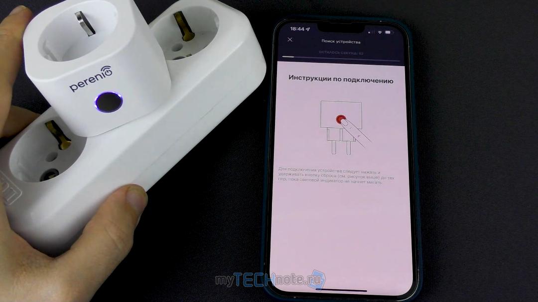

Добавление в родное приложение происходит стандартно для Zigbee устройств — нужно перевести шлюз в режим сопряжения, нажав в программе кнопку добавить устройство, после чего необходимо на 5 секунд зажать кнопку включения, пока кольцо не начнет мигать и немного подождать, пока девайс добавится.

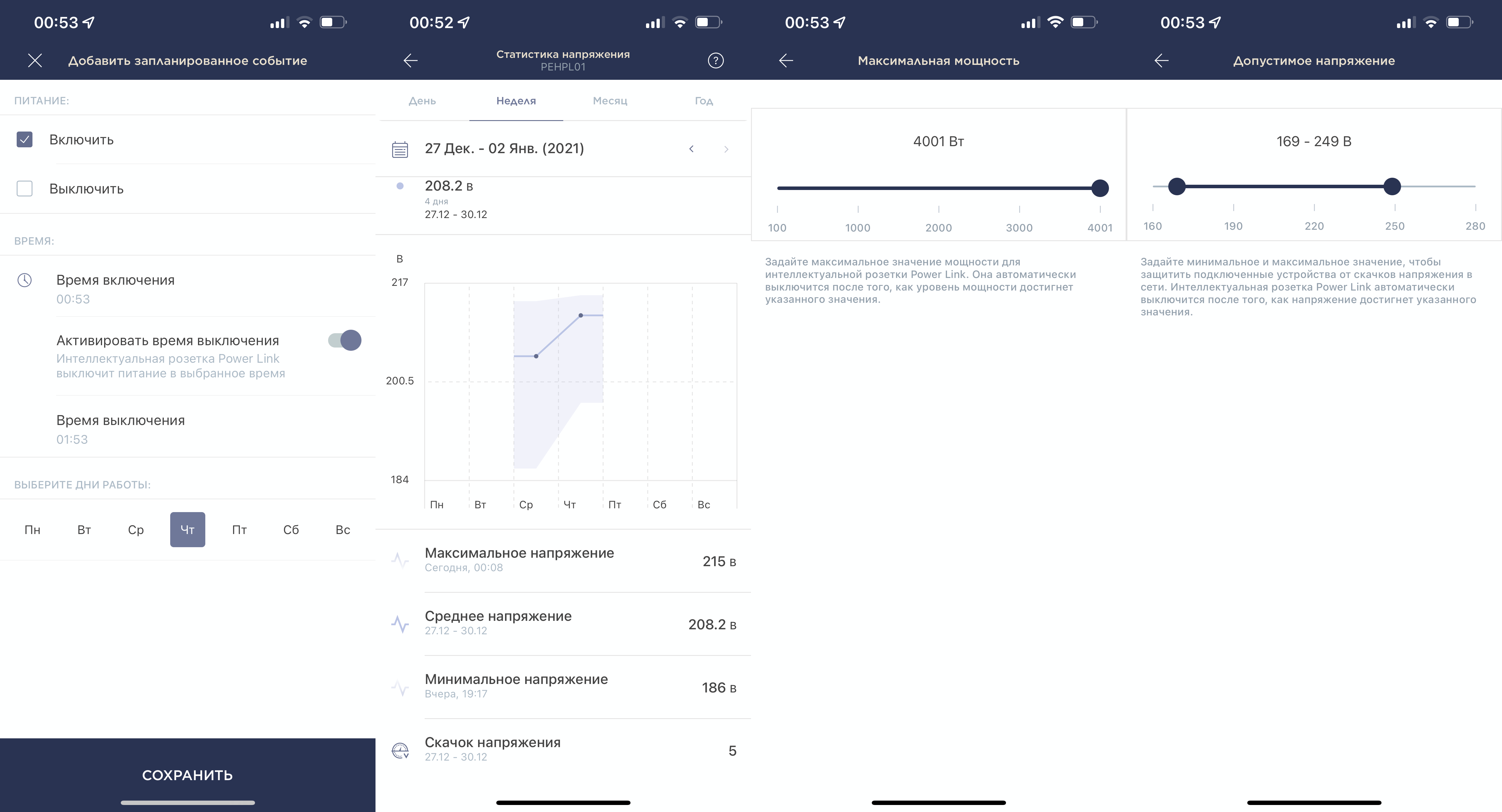

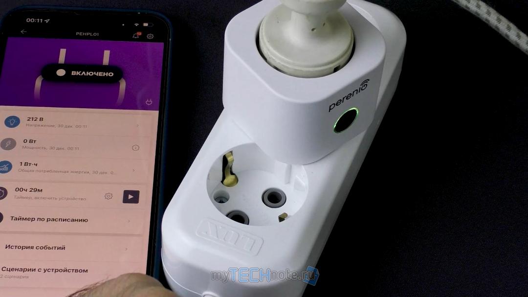

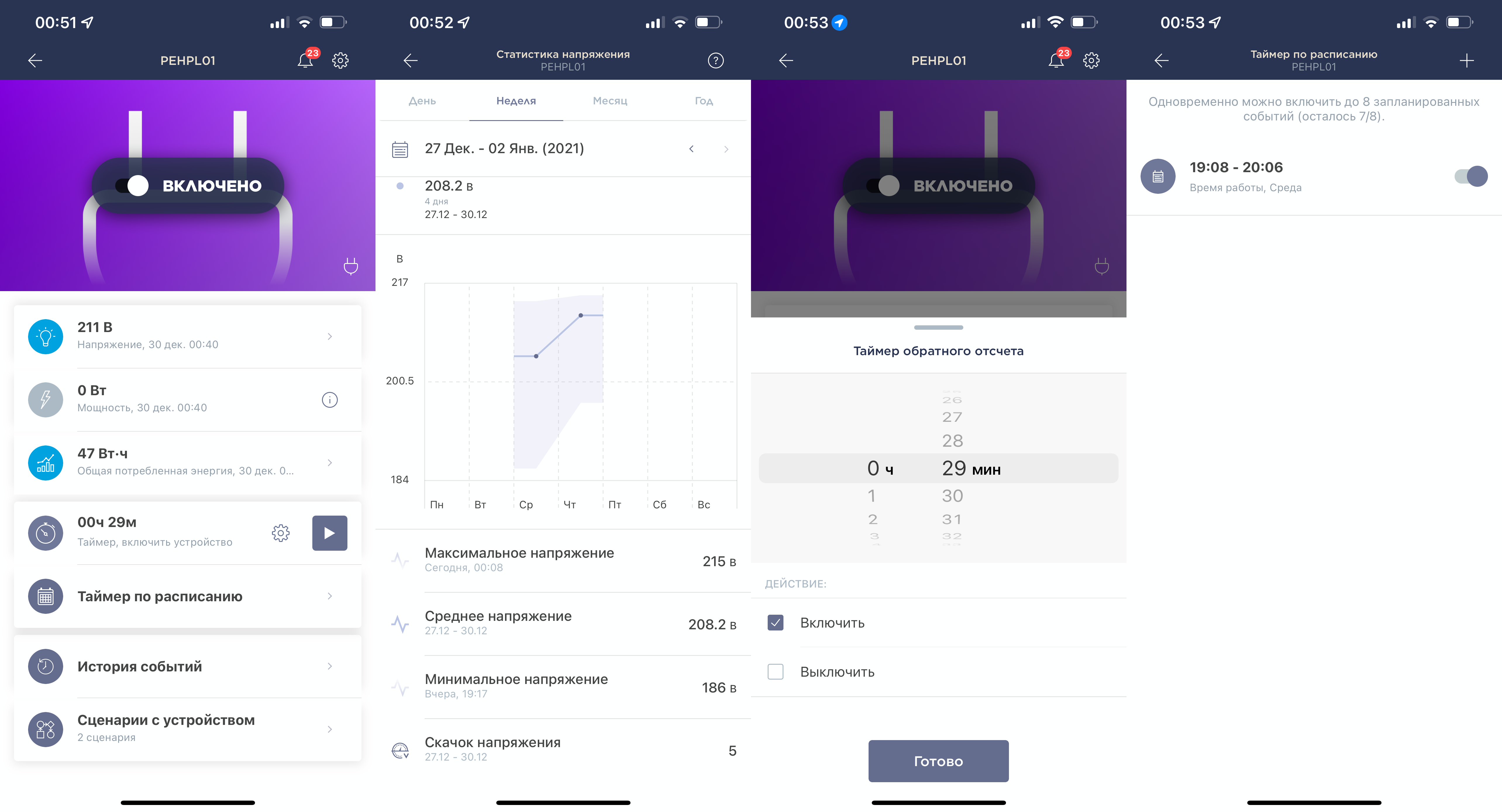

На главном экране виджета можно включать и выключать розетку, смотреть текущее показание напряжения и потребления, а также накопленный данные по потреблению.
При нажатии на показатели открываются окна с историей этих показаний в виде графика. Можно выбирать период отчёта — день, неделя, месяц и год.

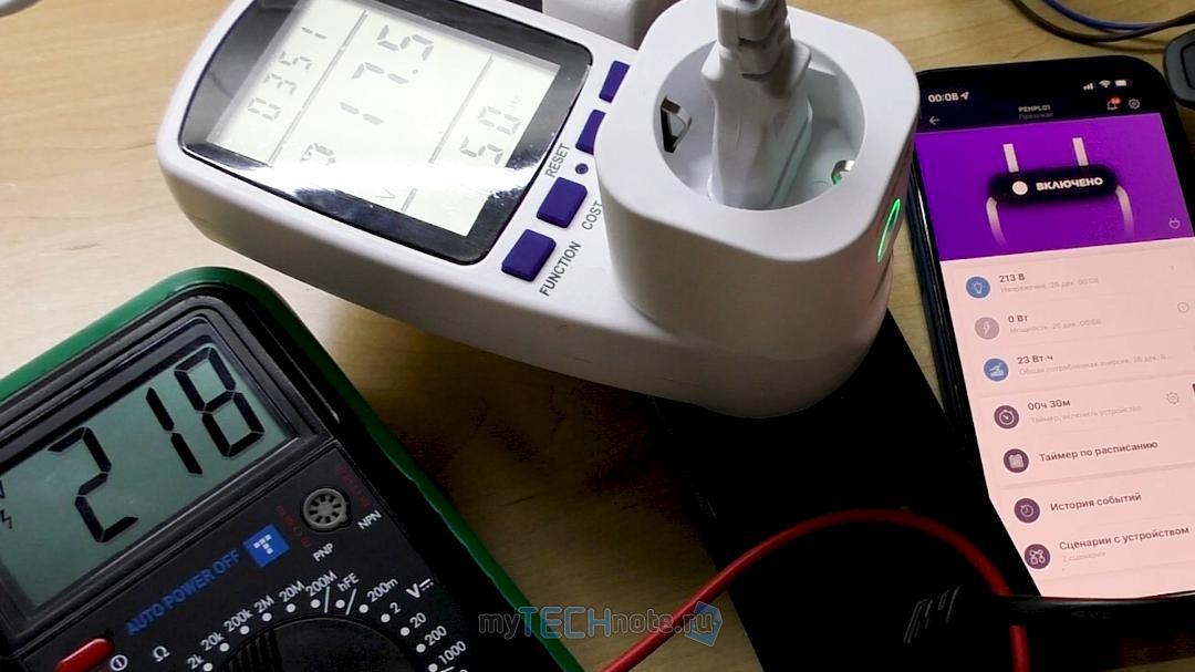

Показатели напряжения немного занижены, чтобы удостоверится в этом помимо просмотра показателей своим ваттметром, я еще и проверил напряжение мультиметром. Мощность также оказалась заниженной, вероятно она высчитывается программе исходя из силы тока, и тогда при неправильных показаниях напряжения это вполне закономерно. Если вам нужны точные показания, учитывайте это при анализе данных из приложения.
Еще есть неприятный момент — для получения показателей за месяц или год, по энергопотреблению потребуется некая подписка на сервис Perenio.
Чуть ниже можно включить однократный таймер включения или выключения, а также настроить расписание для таймеров. Одновременно может быть добавлено до 8ми расписаний.
Еще ниже находится кнопка истории событий, а также добавления сценариев.

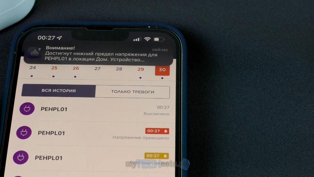

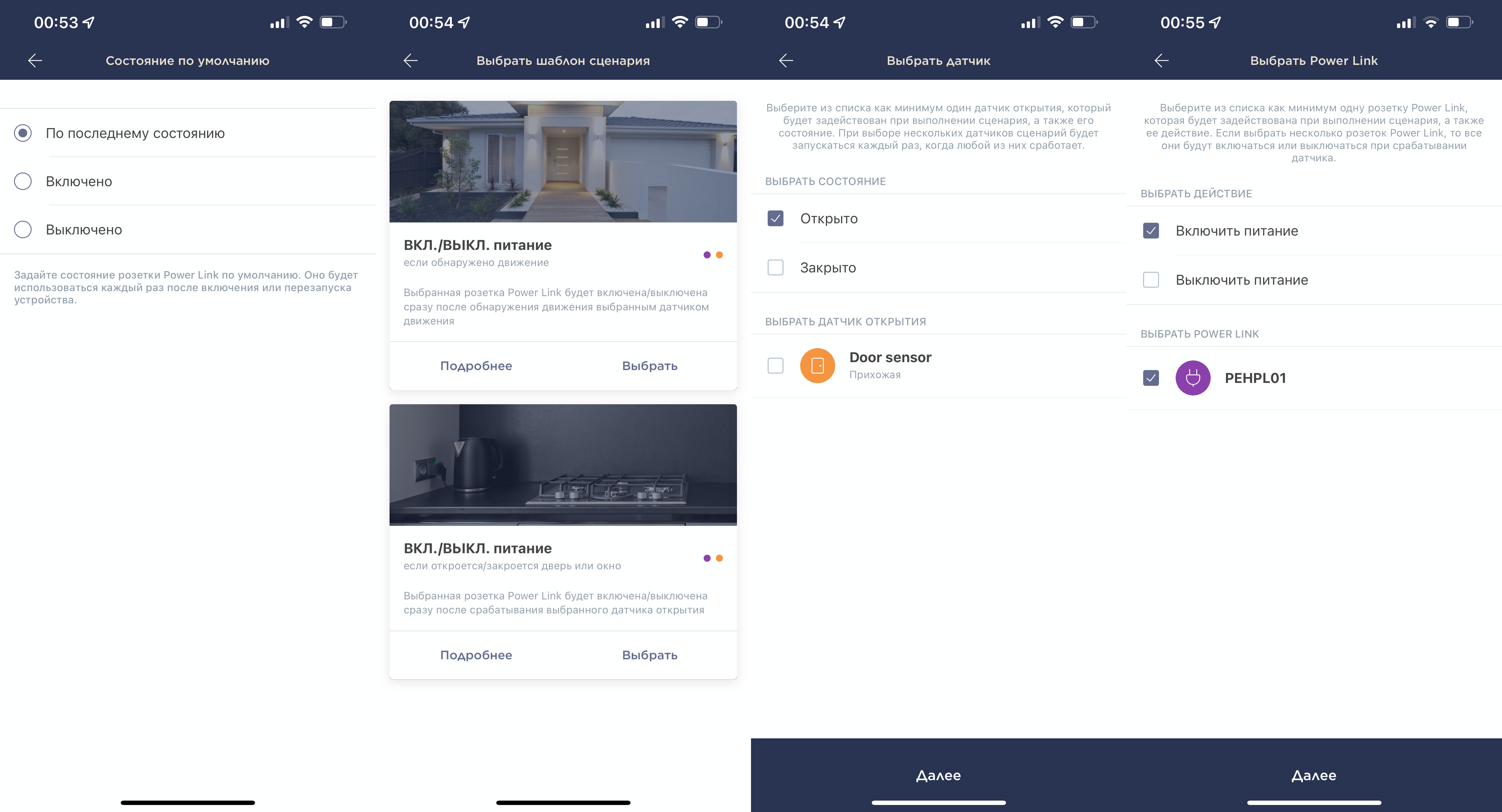

В настройках помимо стандартных для приложения переименования, указания помещения, удаления и включение звука уведомлений, можно также настроить состояние розетки по умолчанию, после пропадания питания, выбрать максимальную мощность, а также настроить рабочий диапазон напряжения. Причём задать можно не только верхний порог, но и нижний, соответственно при выходе показателей за настроенные значения — розетка отключится, это может быть крайне полезно для защиты потребителей, которые являются чувствительными к напряжению. Причём работает защита полностью автономно, даже если шлюз окажется недоступен — при выходе за пороговые значения — розетка отключится.
В телефон придёт уведомление о событии выхода за установленные диапазоны, но само собой только в том случае, если шлюз будет доступен.
Сценарии в приложении, мягко говоря, довольно ограничены. Самостоятельно их добавлять нельзя, можно только выбрать один из 2х предустановленных шаблонов, оба из которых доступны только в том случае, если у вас есть датчик открытия, или движения, которые необходимо приобретать отдельно, и то в этих сценариях можно выбрать только условие которое относится непосредственно к датчику, например что обнаружено движение или открылась дверь, добавить же дополнительное условие, никакое, даже элементарное, типа — если открылась дверь, выжди столько то, затем выполни действие — увы нельзя. В качестве действий доступны включение и выключение. В некоторых случаях, может быть полезным действие изменения состояния, без чёткой привязки к конкретному включению или выключению, которого, к сожалению, нет. Без интернета сценарии не работают.

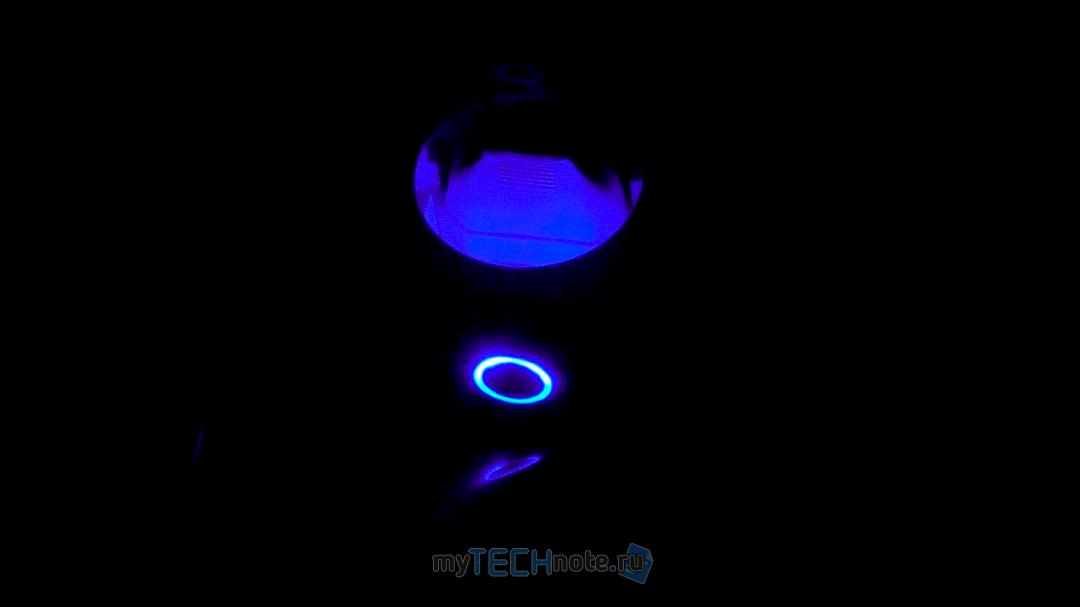

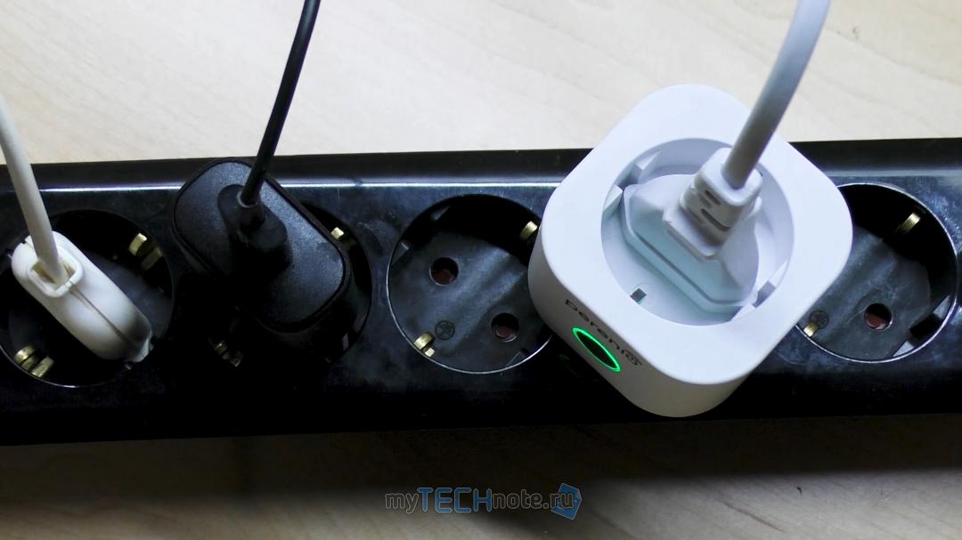

При работе, цвет подсветки меняется в зависимости от текущего потребления от зеленого к красному — чем более мощный прибор питается, тем ближе к красному цвету подсветка. Когда розетка выключена — всегда горит синяя, или голубая подсветка, если она подключена в HomeKit.
Яркость у неё довольно высокая, и учитывая то, что горит она всегда, вне зависимости от того включена ли розетка или нет, это ночью может сильно напрягать. Светит она реально как ночник. Этот момент обязательно нужно брать во внимание, если планируете приобрести розетку для спальни.

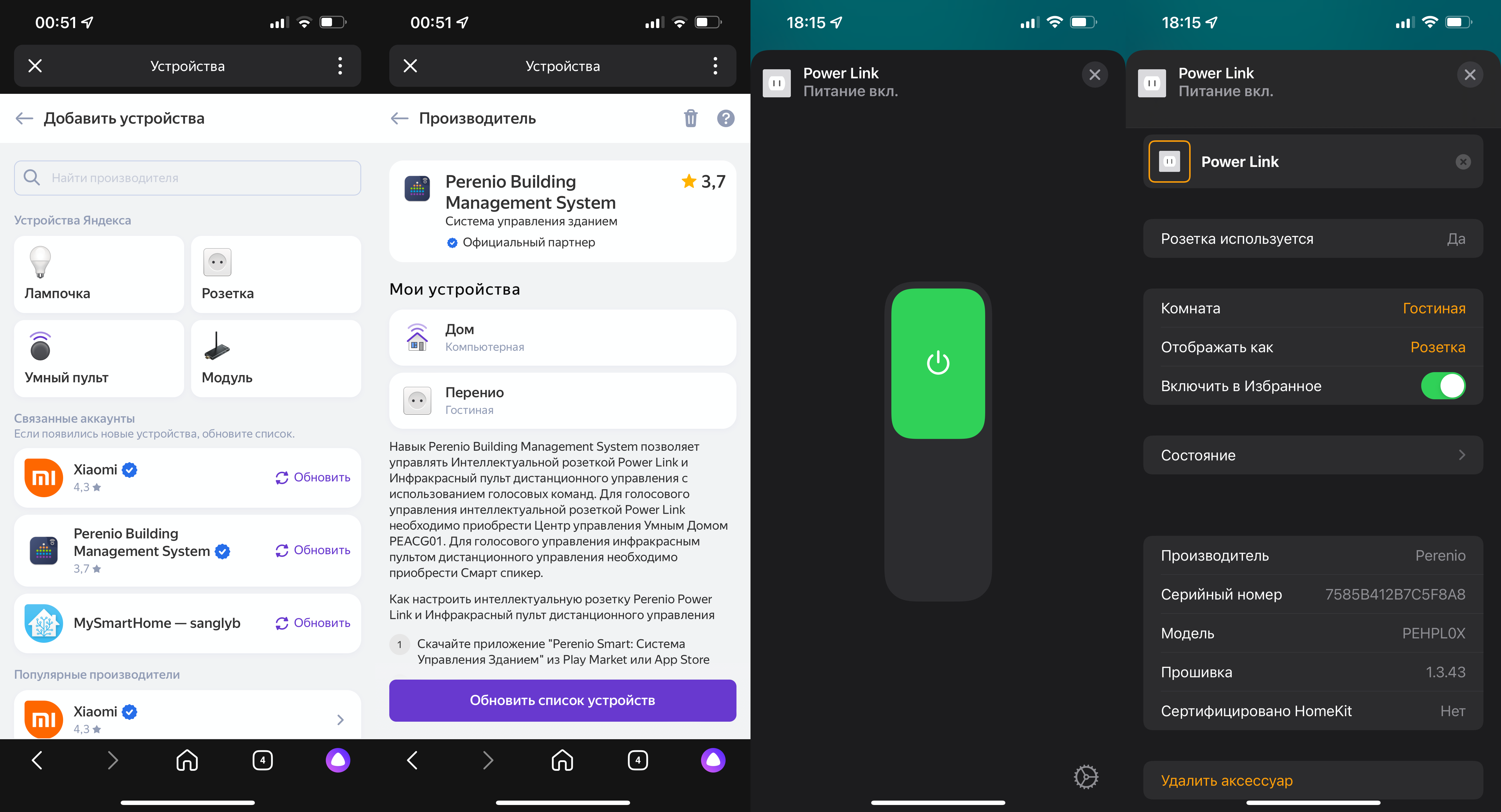

Добавление в умный дом Яндекса происходит предельно просто — нужно просто привязать аккаунт из приложения Perenio и всё, можно будет выбрать розетку, после чего можно будет ей управлять голосом, и делать прочие сценарии в умном доме Яндекс, само собой розетка должна быть предварительно добавлена в Perenio Smart.
Данные о потреблении в Яндекс не поступают, работает там розетка только как переключатель. Состояние — включена/выключена — само собой передаётся.
Увы, добавить розетку и в Perenio Smart и в HomeKit одновременно нельзя. Добавление в сервис Apple происходит довольно стандартно — нужно зажать кнопку включения на 5 секунд, после чего нужно отсканировать QR код, который приклеен к инструкции, и немного подождать. При подключении выскакивает предупреждение, что аксессуар — не сертифицирован. Т.к. bluetooth тут mfi, то добавить устройство можно только к продукции Apple по Bluetooth. На андройд сделать ничего с этим блютусом не выйдет.
В данной системе никаких особых настроек для розетки нет, как нет и данных о потреблении. Как и в случае с Яндексом, можно только включать и выключать устройство.

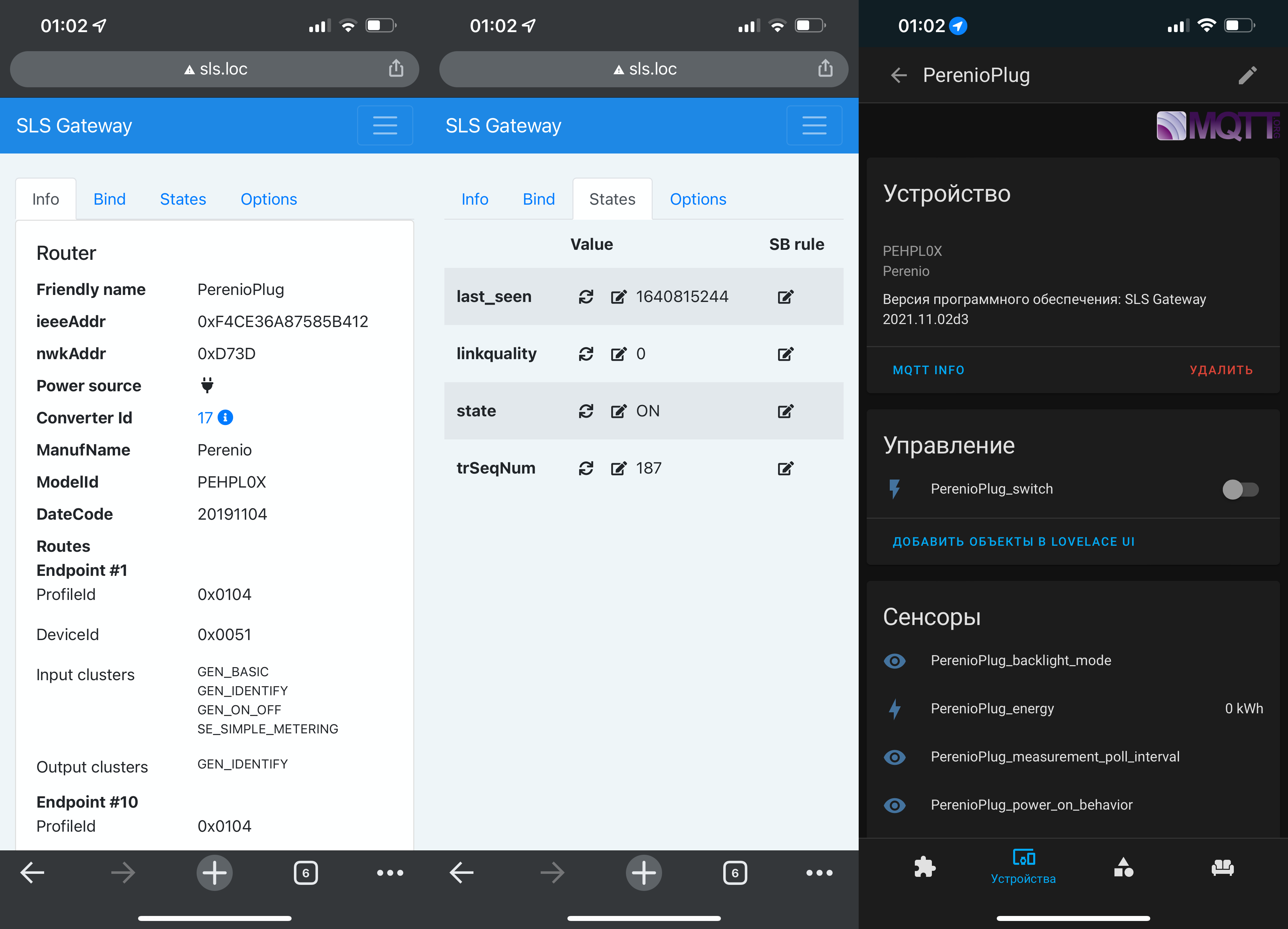

В SLS — https://www.mytechnote.ru/article/sls-zigbee-gateway-ochen-interesnyy-zigbee-shlyuz-dlya-lokalnyh-sistem-umnogo-doma розетка добавилась без проблем, но не подтянулся CID устройства. Удалось заставить её работать, подставив вручную CID розетки Blitzwolf. Но данном случае, возможно только включать и выключать розетку, без просмотра статистики и внесения настроек в розетку.
В HomeAssistant соответственно розетка работает, и можно с ней делать автоматизации, которые в данной системе, в отличие от родной — ограничиваются только вашей фантазией.
