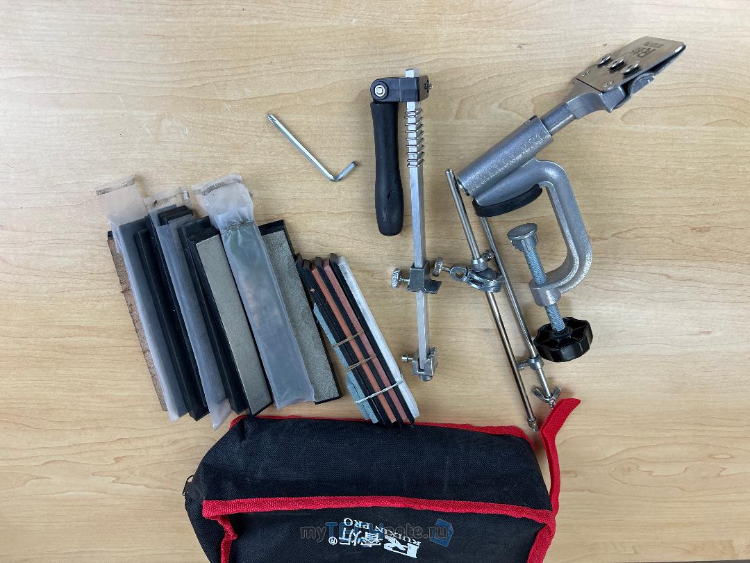

Приезжает станок в разобранном виде, и состоит он из основной площадки-струбцины, на которой находится поворотное крепление для ножей, двух штанг, и держателя для камней.
Как легко сделать ножи острыми - точилка Ruixin Pro - комплектация

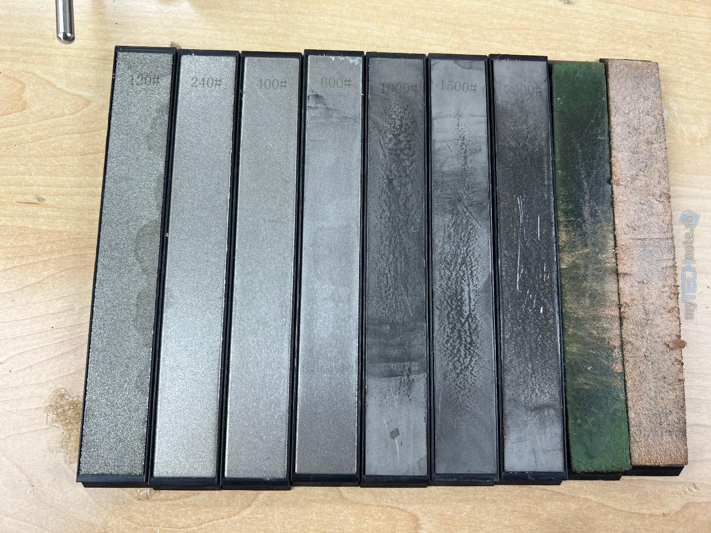

В комплекте также идёт сумка, для удобного и компактного хранения этого хозяйства, ключ-отвертка, инструкция и опционально — набор камней разной зернистости. Лично мне не очень понравились обычные китайские камни, из-за возьми с ними, поэтому я позже заказал комплект алмазных брусков. Там тоже есть свои нюансы, например появление глубоких царапин на финишной обработке и т.д., но зато их не нужно ни замачивать, ни чистить после работы.
Как легко сделать ножи острыми - точилка Ruixin Pro - алмазные бруски
Собирается точилка довольно просто — нужно прикрутить струбцину к столу, затем на неё нужно надеть ограничитель, шаровую направляющую и накрутить вертикальную штангу. Вторая штанга соединяется с держателем для камней, и вставляется в направляющую. Желательно на неё также одеть ограничитель.

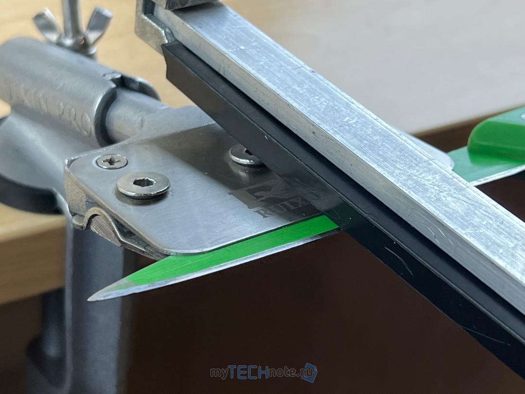

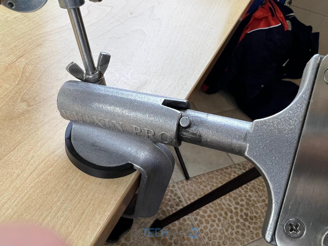

Держатель для ножей представляет из себя поворотный механизм, с довольно мощной пружиной и винтом с обратной стороны, который желательно иногда подтягивать.
Как легко сделать ножи острыми - точилка Ruixin Pro - держатель

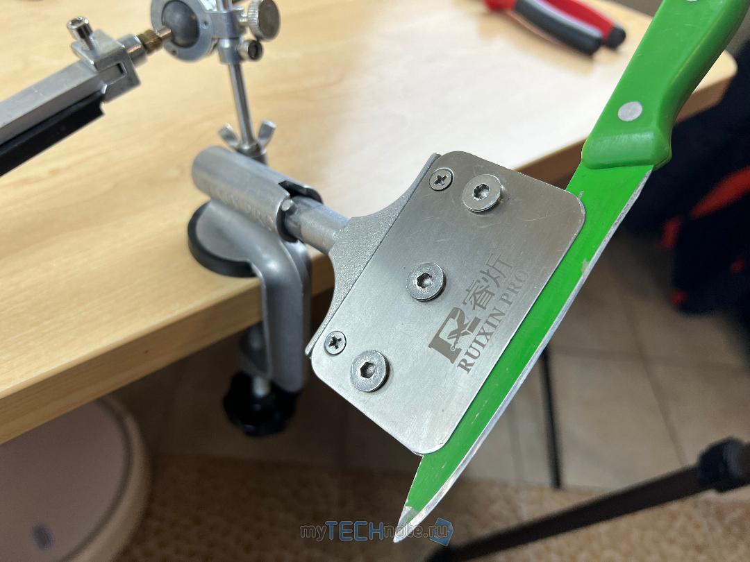

Нож зажимается между двух пластин при помощи трёх шестигранных винтов, если будете вставлять очень толстый нож — то можно немного увеличить зазор ослабив крестовые винты.
Как легко сделать ножи острыми - точилка Ruixin Pro - поворотный механизм

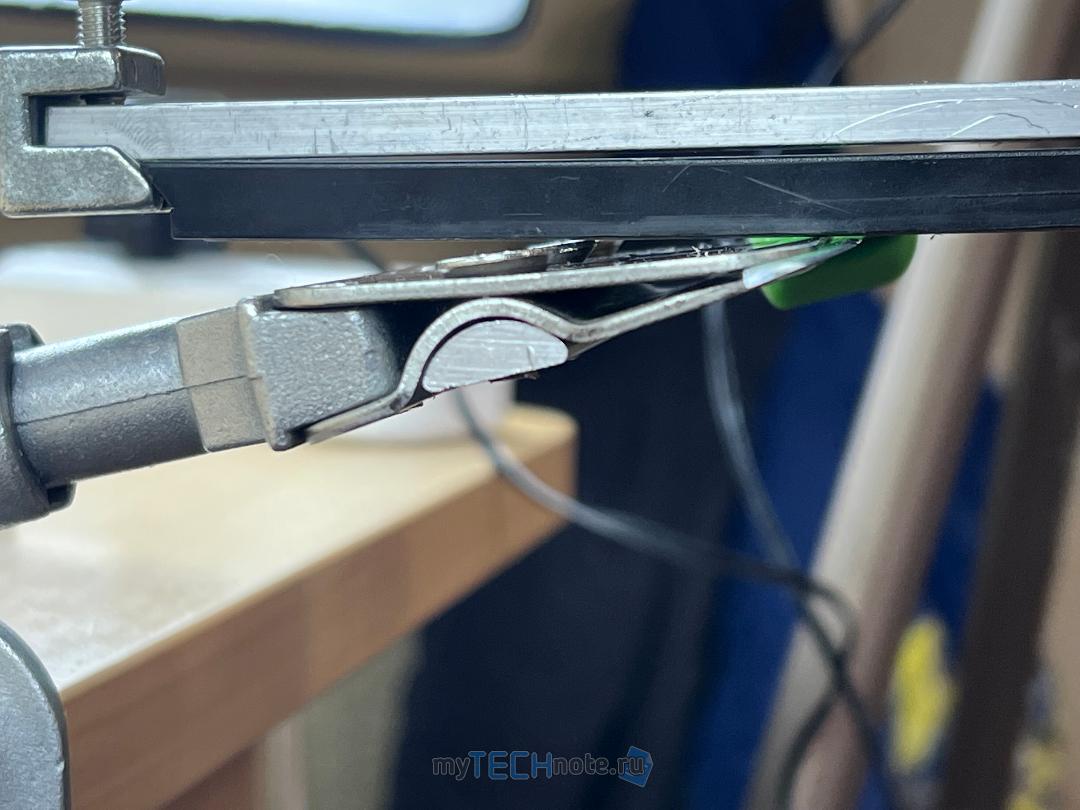

Если вставлять обычный нож грани, которого как бы параллельны то он держится идеально, но вот если закреплять толстый нож, у которого отпуск имеет приличный угол по всему клинку, то адекватно зажать его не получится — он всегда будет шататься в зажиме.
Высота пластин примерно полтора — два миллиметра. Это с одной стороны добавляет жесткости конструкции, с другой усложняет закрепление маленьких ножей или ножей у которых довольно маленький по высоте клинок, т.к. при чрезмерно близком расположении режущей кромки к пластине камень будет елозить не по ножу, а именно по пластине.

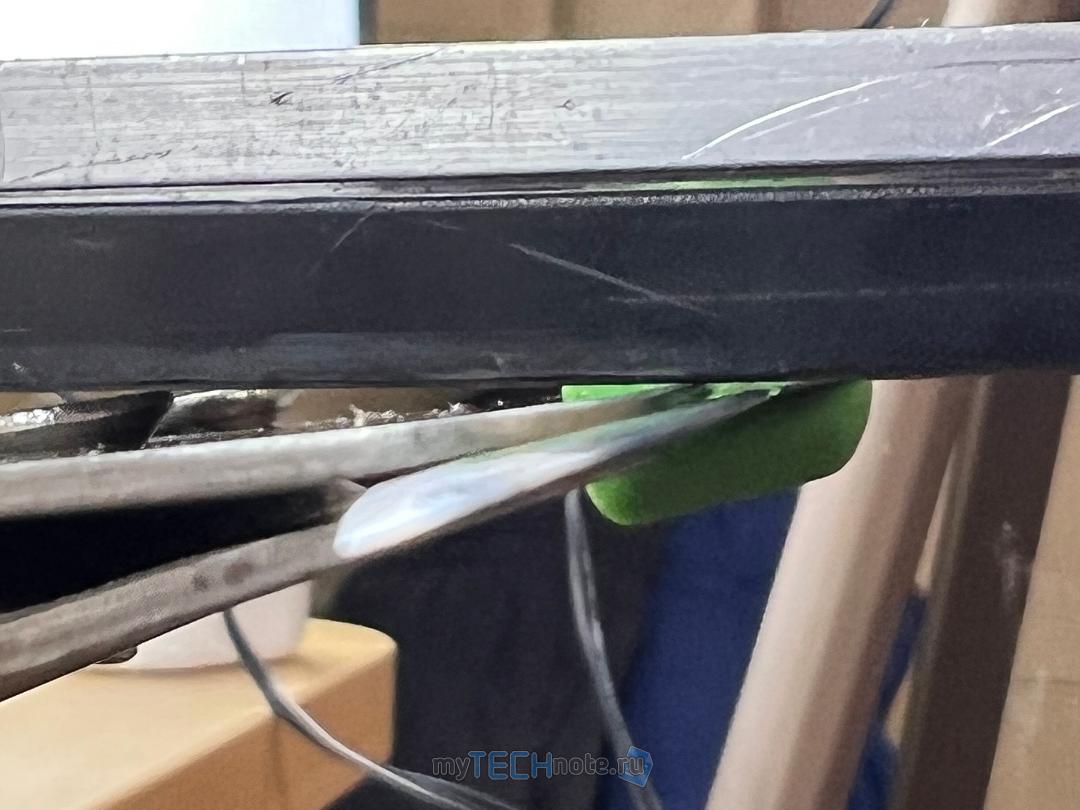

Как легко сделать ножи острыми - точилка Ruixin Pro - под малыми углами наточить не выйдет
Также толстая пластина делает практически невозможной заточку под очень маленькими углами, но как мне кажется большинству это и не потребуется (вы же не собираетесь точить скальпели или опасные бритвы?)).
Как легко сделать ножи острыми - точилка Ruixin Pro - под малыми углами, либо очень тонкие ножи наточить не выйдет
Поворот осуществляется вытягиванием держателя на себя, после чего усики держателя попадают в пазы и тем самым механизм фиксируется.

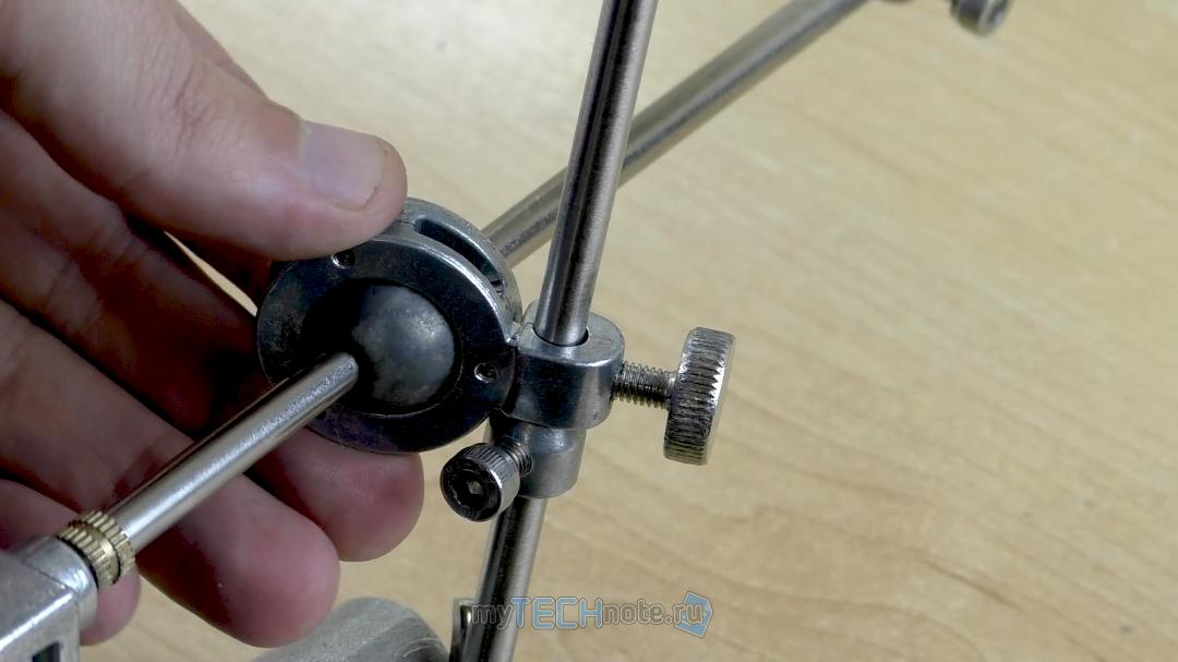

Шаровая направляющая пластиковая, если не дорабатывать — есть небольшой люфт, но для меня — не критичный. Если кому, то это важно, то ее можно разобрать и немного сточить прижимные кольца, чтобы прижим был более плотным.
Как легко сделать ножи острыми - точилка Ruixin Pro - шаровая направляющая немного люфтит

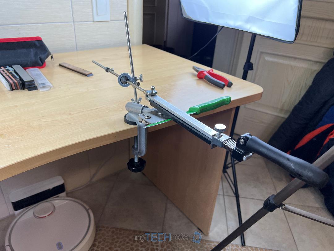

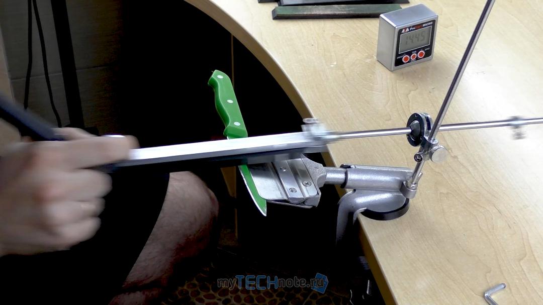

Для выставления угла в идеале необходим угломер, но может сгодиться и телефон, с любой программой измеряющей угол, например — угломер. Сперва необходимо сбросить угол на площадке с держателем ножей, после чего положив угломер на держатель камней добиться требуемого угла поднимая или опуская штангу. После этого она фиксируется винтом и ограничителем (их по-хорошему неплохо бы заменить на барашков, или затягивать плоскогубцами, чтобы все держалось нормально) и можно приступать.
Если вы так же, как я далеки от всех этих заточных штук, то ставьте угол в 15 градусов, тем самым нож будет заточен на 30 градусов, что вроде как относительно оптимально для кухонных и универсальных ножей.
Кстати, по крайней мере у меня — при 15 градусах штанга практически всегда параллельна полу, так что в принципе можно и не мерить угол, а просто воспользоваться каким-нибудь уровнем.
Как легко сделать ножи острыми - точилка Ruixin Pro - выставление нужного угла
Во время работы всплывает минус — в работе задействуется не весь брусок, а только чуть больше половины, что ведет, во-первых, к повышенному износу части камня, а во-вторых, к увеличению времени работы.
Как легко сделать ножи острыми - точилка Ruixin Pro - задействован не весь брусок
На все про все у меня уходит около 40 минут на большой нож. Но доводить до сильной остроты кухонные ножи смысла особого нет, соответственно если не заморачиваться дальше зернистости в 1000-1500, то процесс займёт поменьше времени. Все конечно зависит от качества стали, думаю и так понятно, что ножи из пластилиновой стали заточатся значительно быстрее, чем нож из супертвёрдого материала.

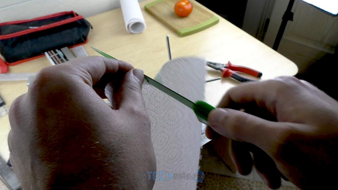

Результат может получиться весьма впечатляющим после заточки. Нож может резать не только стандартный газетный лист, а даже бумажные полотенца, что как мне, кажется, может свидетельствовать о его остроте (попробуйте своими ножами порезать то же бумажное полотенце).
Как легко сделать ножи острыми - точилка Ruixin Pro - в результате - газета режется
Волосы срезает он тоже на ура. Чего уж говорить о всяких помидорах и прочих продуктах. И это с учетом озвученных ранее нюансов про люфт шаровой направляющей и отличие углов на разных сторонах.
Как легко сделать ножи острыми - точилка Ruixin Pro - бумажное полотенце - режется
