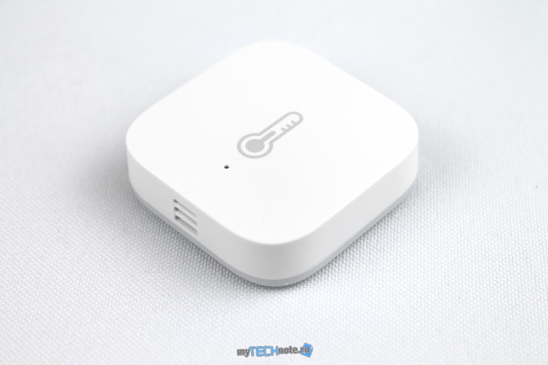

Представляет из себя датчик — белый параллелепипед со скругленными боковыми гранями, из приятного на ощупь матового пластика. Размер — 36х36х9мм. Вес — 11 грамм.
Датчик температуры, влажности и давления Xiaomi Aqara - внешний вид датчика

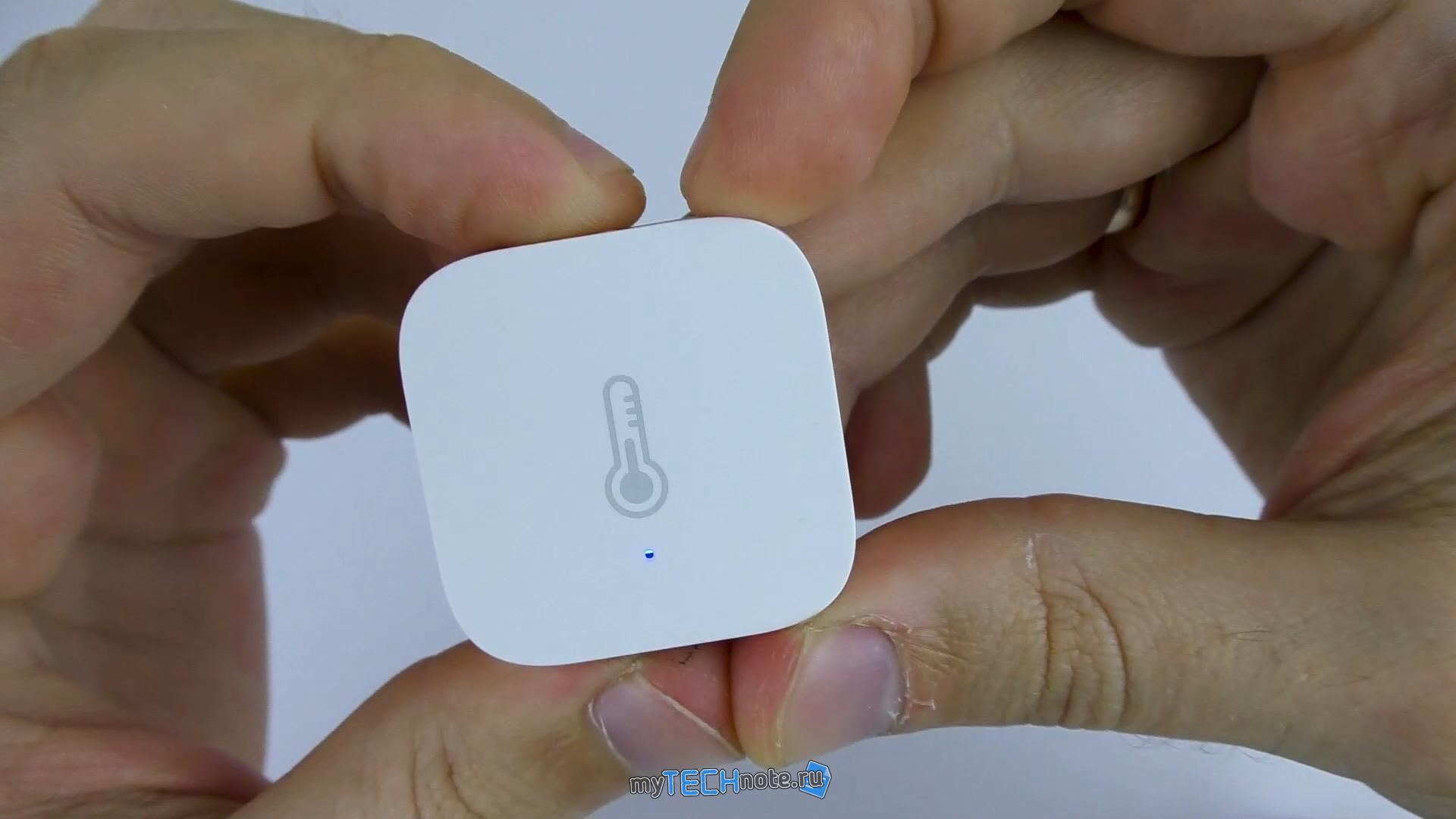

На лицевой стороне схематично изображен градусник, под которым находится синий светодиод.
Датчик температуры, влажности и давления Xiaomi Aqara - вид с лицевой стороны

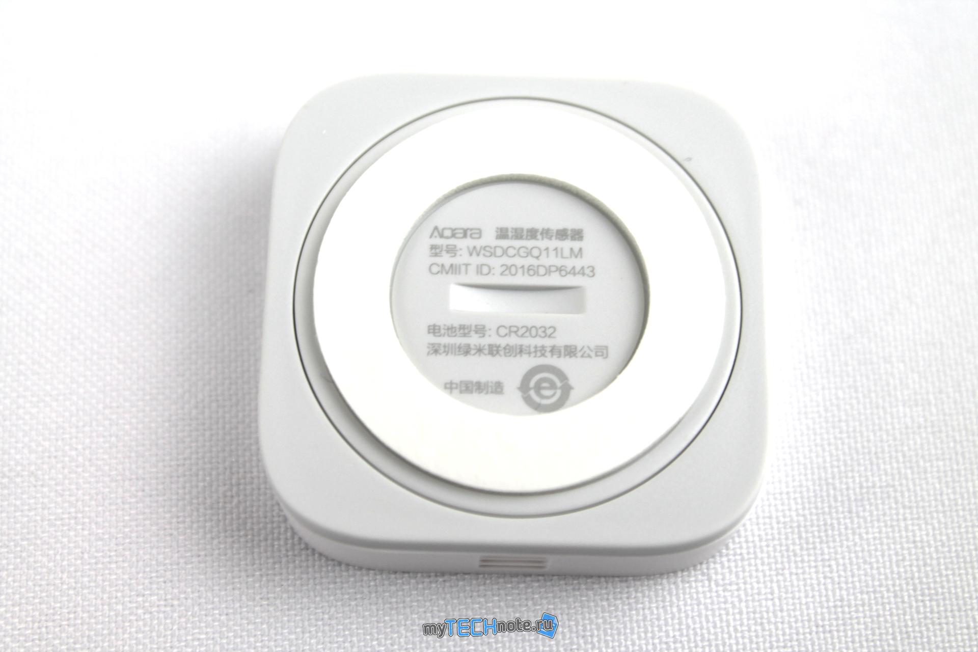

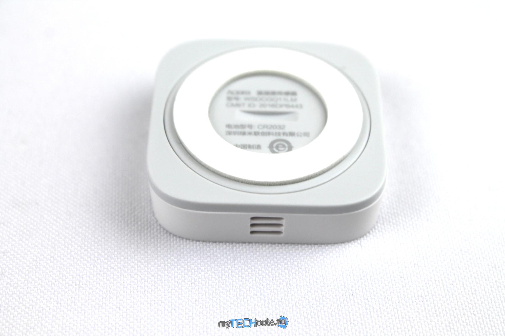

С обратной стороны — находится отсек для батарейки CR2032, закрытый закручивающейся крышкой, которую можно открутить монеткой.
Датчик температуры, влажности и давления Xiaomi Aqara - вид на батарейку
А также наклеена полоска круглого двустороннего скотча, для закрепления на какой-нибудь поверхности.
Датчик температуры, влажности и давления Xiaomi Aqara - вид с тыльной стороны

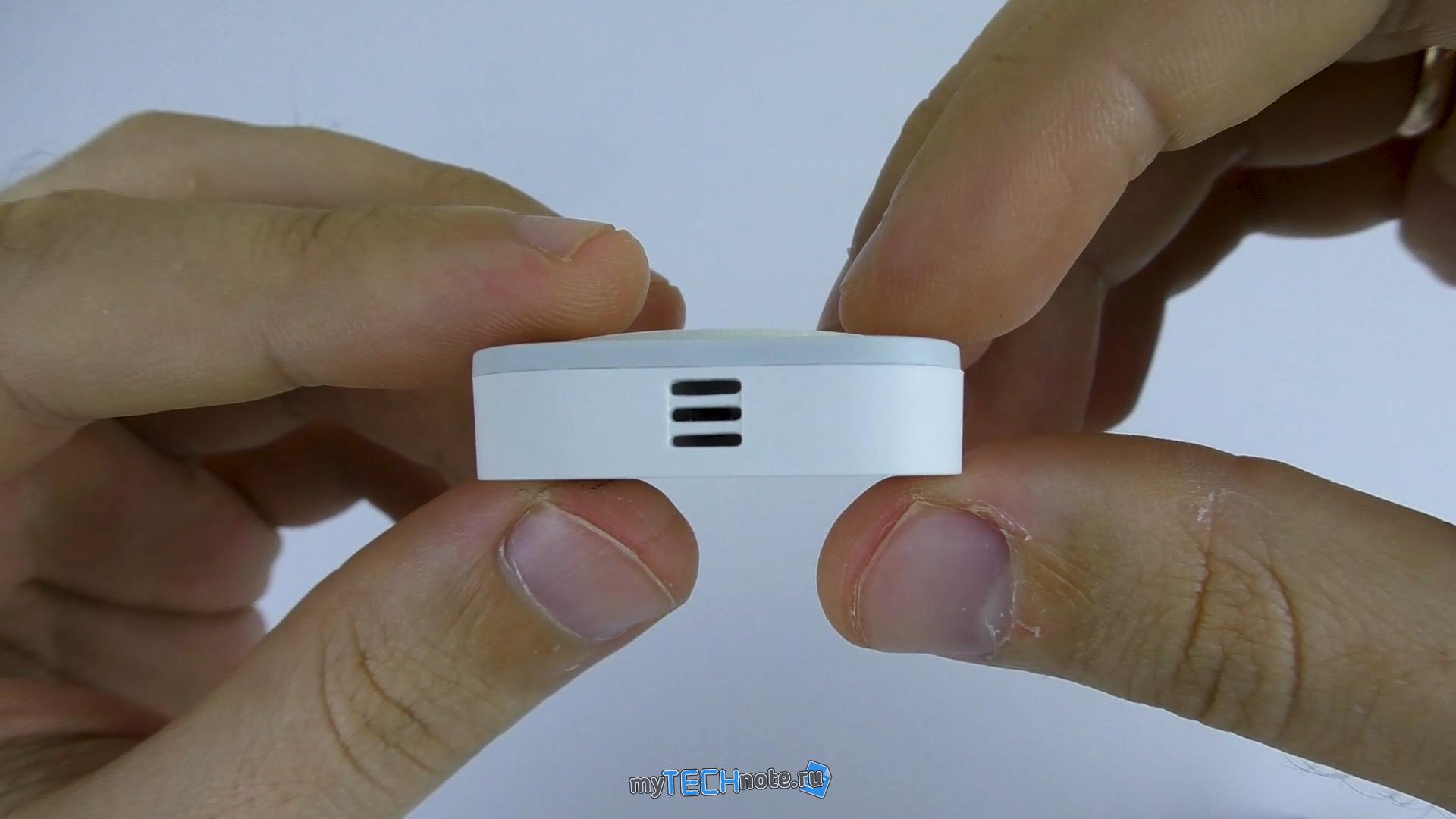

Снизу видны отверстия для поступления воздуха.
Датчик температуры, влажности и давления Xiaomi Aqara - в нижней части есть отвертсия для доступа воздуха

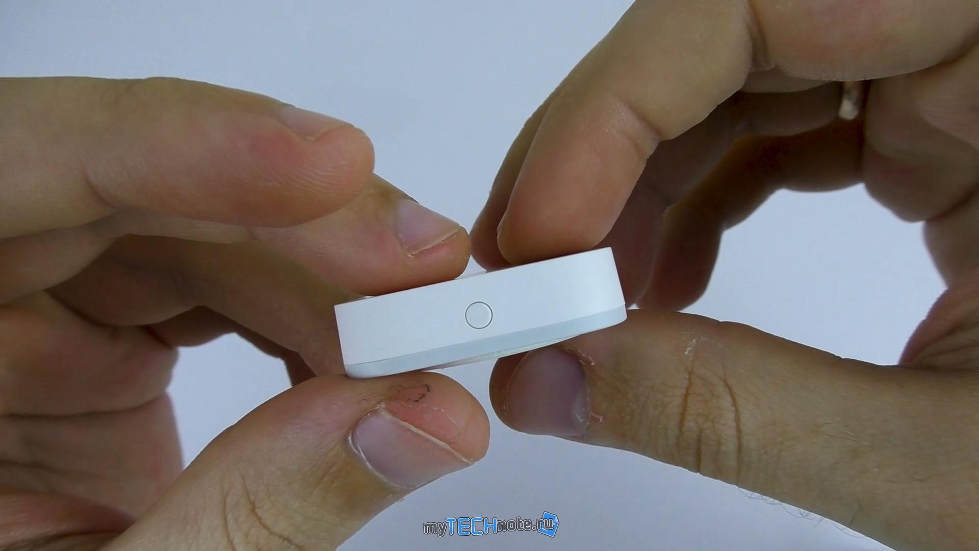

Сверху — кнопка для сопряжения датчика со шлюзом, а также для сброса и проверки связи.
Датчик температуры, влажности и давления Xiaomi Aqara - сверху - кнопка для сопряжения и проверки связи

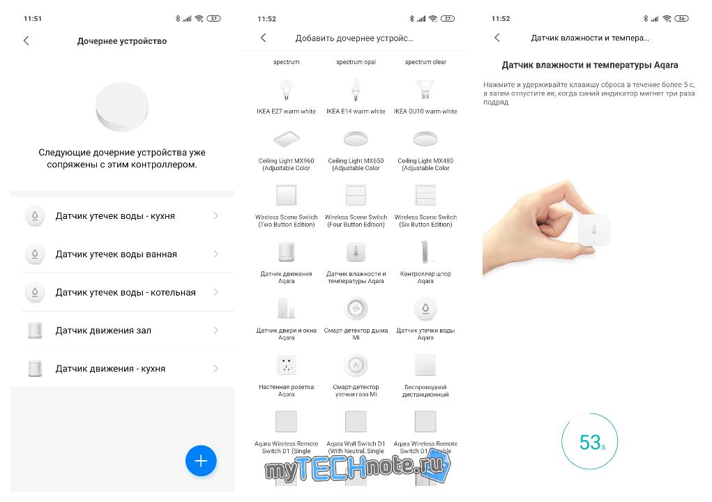

Для работы датчика требуется шлюз, я пользуюсь третьей версией шлюза. Управляется умный дом Xiaomi через приложение MiHome. Добавление датчика прошло без каких-либо проблем — после выбора нового устройства в приложении нужно было нажать на кнопку на 5 секунд, немного подождать, и всё, устройство добавилось.
Датчик температуры, влажности и давления Xiaomi Aqara - добавление в mi home прошло безх проблем
Датчик температуры, влажности и давления Xiaomi Aqara - добавление в mi home прошло без проблем

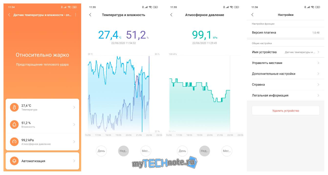

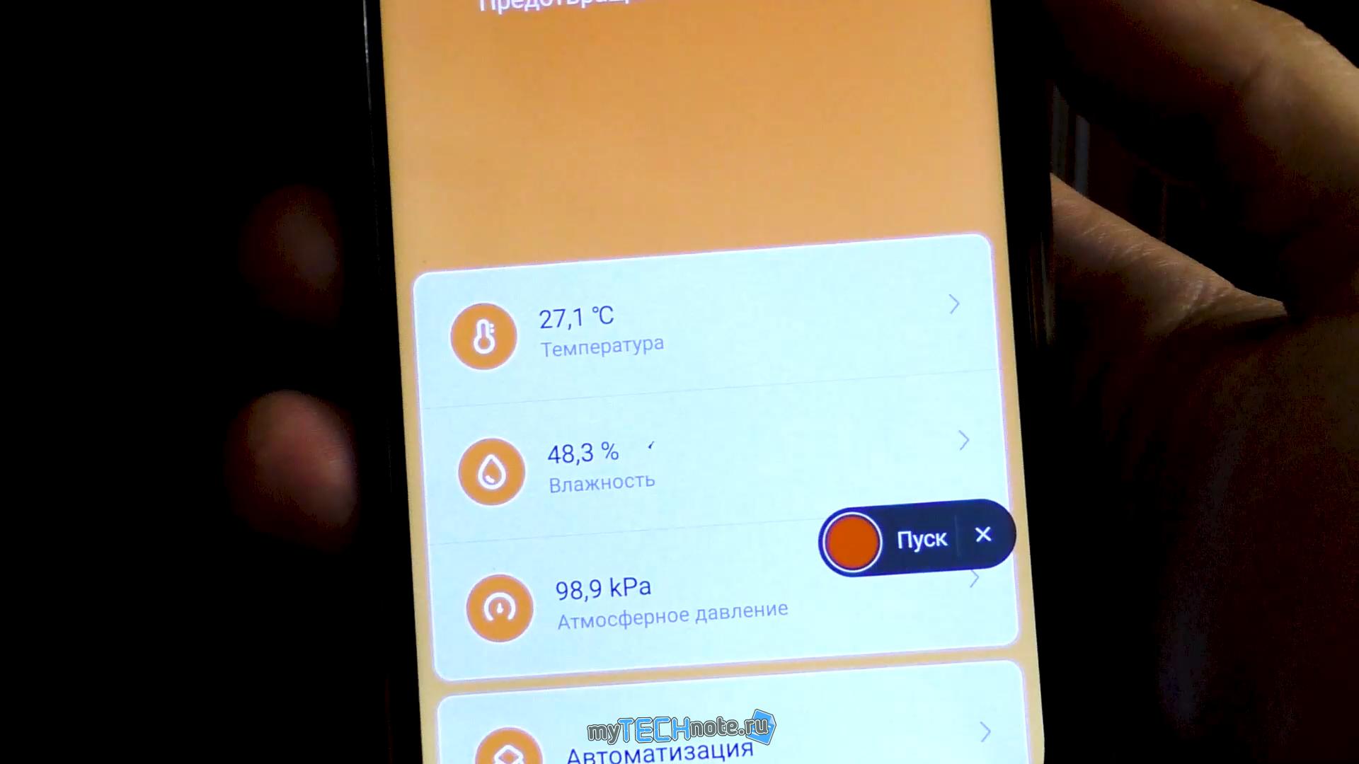

На момент снятия видео — плагин управления датчиком полностью переведен на русский язык. В нём можно посмотреть текущую температуру, влажность и давление, также можно посмотреть графики изменения данных показателей за день, неделю и месяц. Честно говоря, графики тут не очень красивые, а также лично мне затрудняет восприятие то, что началом координат выбирается минимальное значение показателя, а не 0 или какая-нибудь настраиваемая величина. Было бы неплохо, если бы была возможность самому выбрать начало отсчета.
Датчик температуры, влажности и давления Xiaomi Aqara - плагин управления переведен на русскиий язык
Заявленная погрешность измерения температуры  — ± 0.3 градуса, влажности — ± 3%, давления — ± 0,12кПа. Работать датчик может в диапазоне от -20 до +60 градусов Цельсия, влажности от 0 до 100% RH, давления от 30 до 110 кПа. Но защиты от прямого воздействия воды у датчика нет. Так что если его вешать на улицу, то нужно что-то думать с защитой от дождя, а также не стоит забывать, что литиевый элемент питания при низких температурах может работать значительно хуже и меньше, чем при нормальных условиях.
Давление отображется в кПа, жаль, что производитель не предусмотрел возможность автоматического пересчета значений в более привычные единицы измерения — в мм ртутного столба.

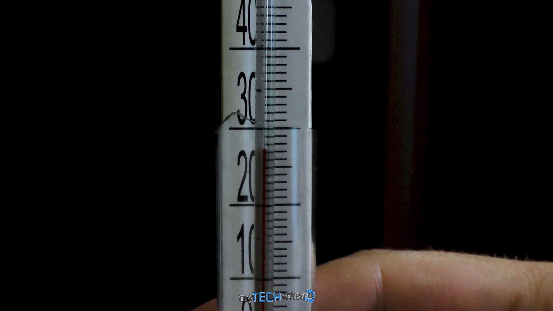

Температуру я сравнивал с обычным спиртовым термометом, конечно на таком градуснике тяжело судить о десятых долях градусов, но показания выглядят одинаковыми. К сожалению у меня нет нормального гигрометра и барометра, по этому лично проверить точность показателей я не могу, но по сообщениям на форумах и других обзорах — определяются значения относительно точно.

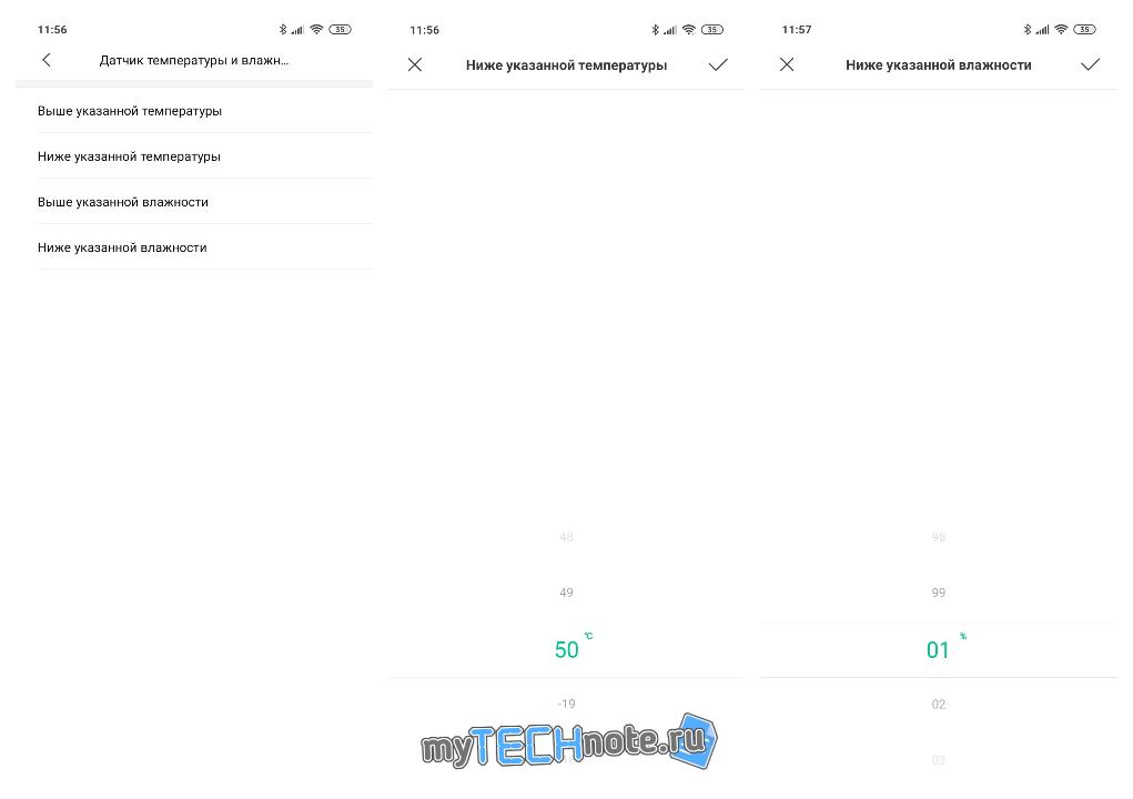

В автоматизациях данный датчик участвует в роли условия. Доступные условия — выше и ниже указанных температуры и влажности. Когда я тестировал выполнение сценариев в MiHome — столкнулся с неприятной особенностью. Условие срабатывает только в момент смены состояния. Т.е. если вы, например поставите условие — выше 26 градусов, а на действие, включить кондиционер — то если у вас температура уже выше 26 градусов — то сценарий не будет отрабатывать, пока температура не опустится до 25, а потом снова не поднимется выше 26 градусов.
Датчик температуры, влажности и давления Xiaomi Aqara - в автоматизациях датчик участвует как условие
На первый взгляд это кажется мелочью и в общем то даже логичным поведением, чтобы бесконечно не срабатывал сценарий, но при написании сложных, запутанных и связанных между собой сценариев, это может быть значительной проблемой. При этом, если поставить дополнительное условие, например на отсутствие движения, то всё работает нормально после срабатывания дополнительного условия.

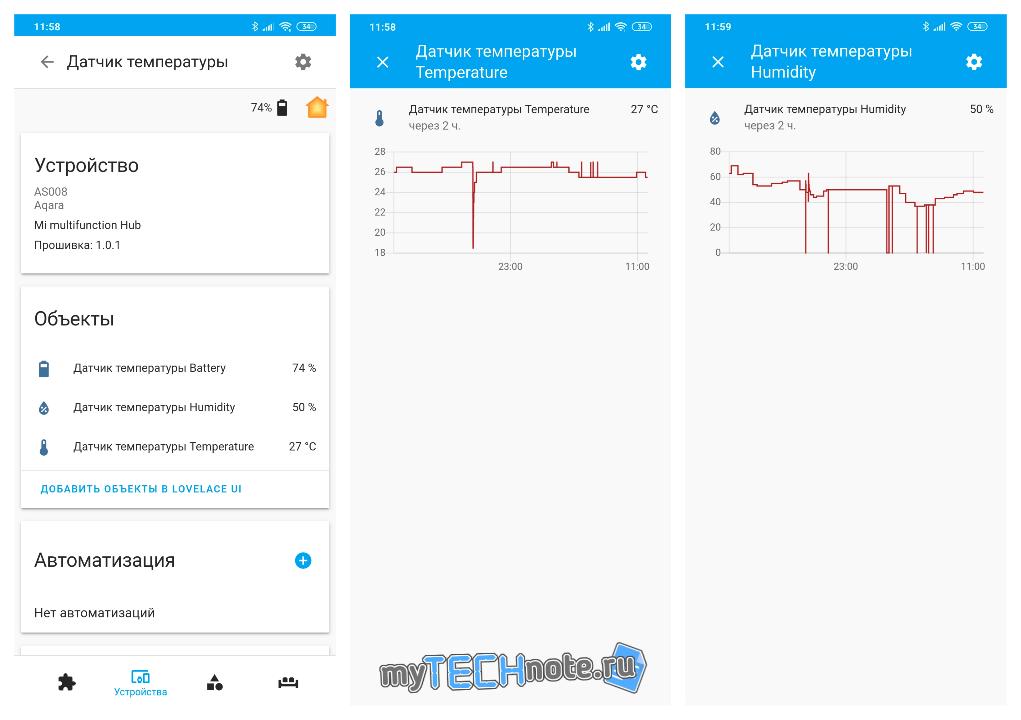

К счастью датчик отлично пробрасывается в Home Assistant, где подобный недочет легко обходится. Но при добавлении в эту альтернативную систему — доступны только показатели температуры и влажности. Давление в HomeAssistant  — не доступно. Также есть нюанс — изменение температуры в Home Assistant поступает только с шагом в 0.5 градуса. К примеру, если в MiHome отображается температура 25.2 градуса, то в Home Assistant будет отображаться 25 градусов, если 25.6 то будет 25.5 и т.д. Работает датчик в этой системе стабильно.
Датчик температуры, влажности и давления Xiaomi Aqara - в home assistant нормально работает, но нет данных о давлении
Напомню, что у меня шлюз 3ей версии и добавлен в HomeAssistant как Home Kit устройство, что там происходит, если добавлять датчик через шлюз 2ой версии в режиме разработчика, или через альтернативные шлюзы — я не знаю.
