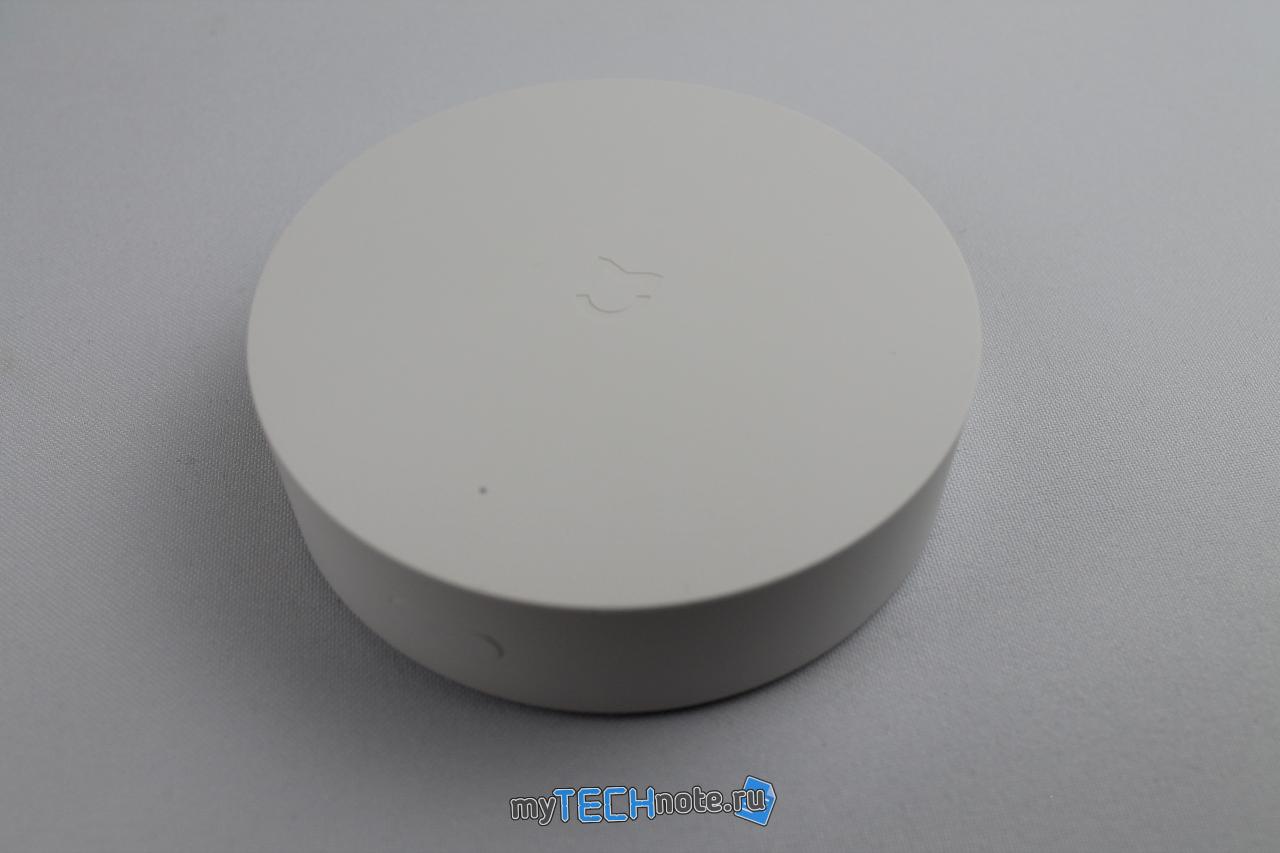

Представляет из себя шлюз белую матовую шайбу, выполненную из внешне качественного ABS пластика. Диаметр устройства — 90мм, высота — 25мм. Вес — 90 грамм.
При  взгляде сверху виден логотип MiJia. Чуть ближе к условному переду, виднеется светодиод.
Xiaomi Mijia Multifunction Gateway (шлюз Xiaomi третьей версии) - внешний вид устройства

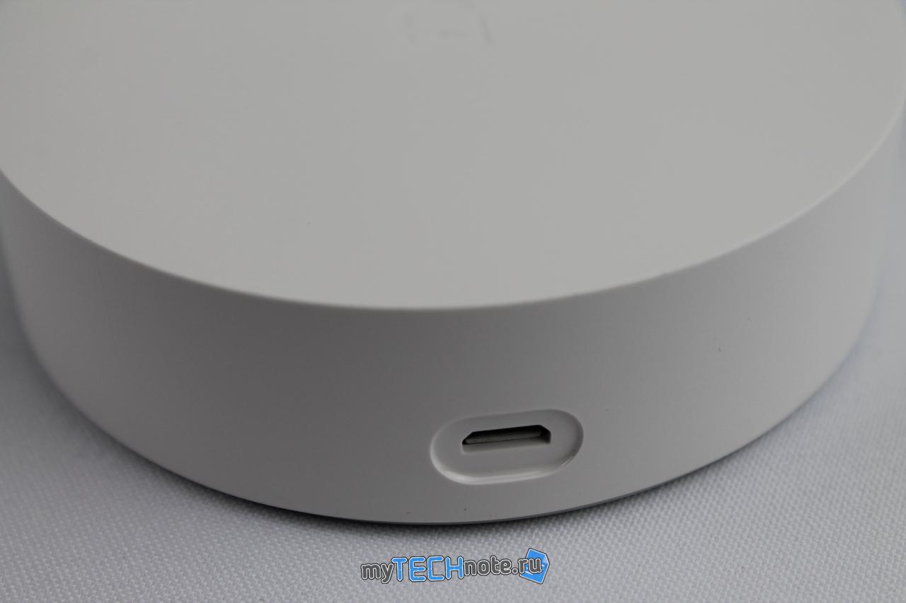

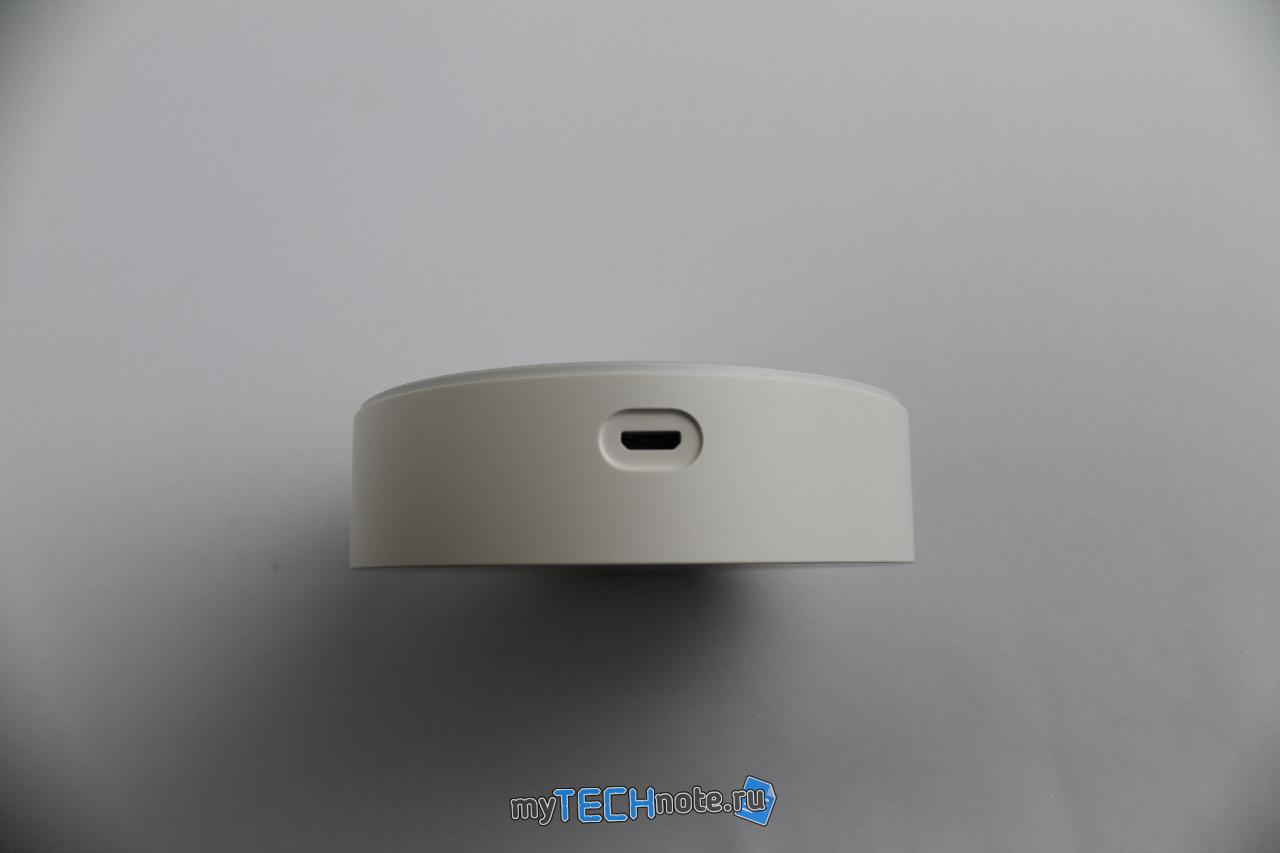

Сзади порт MicroUSB для подключения питания.
Xiaomi Mijia Multifunction Gateway (шлюз Xiaomi третьей версии) - вид сзади

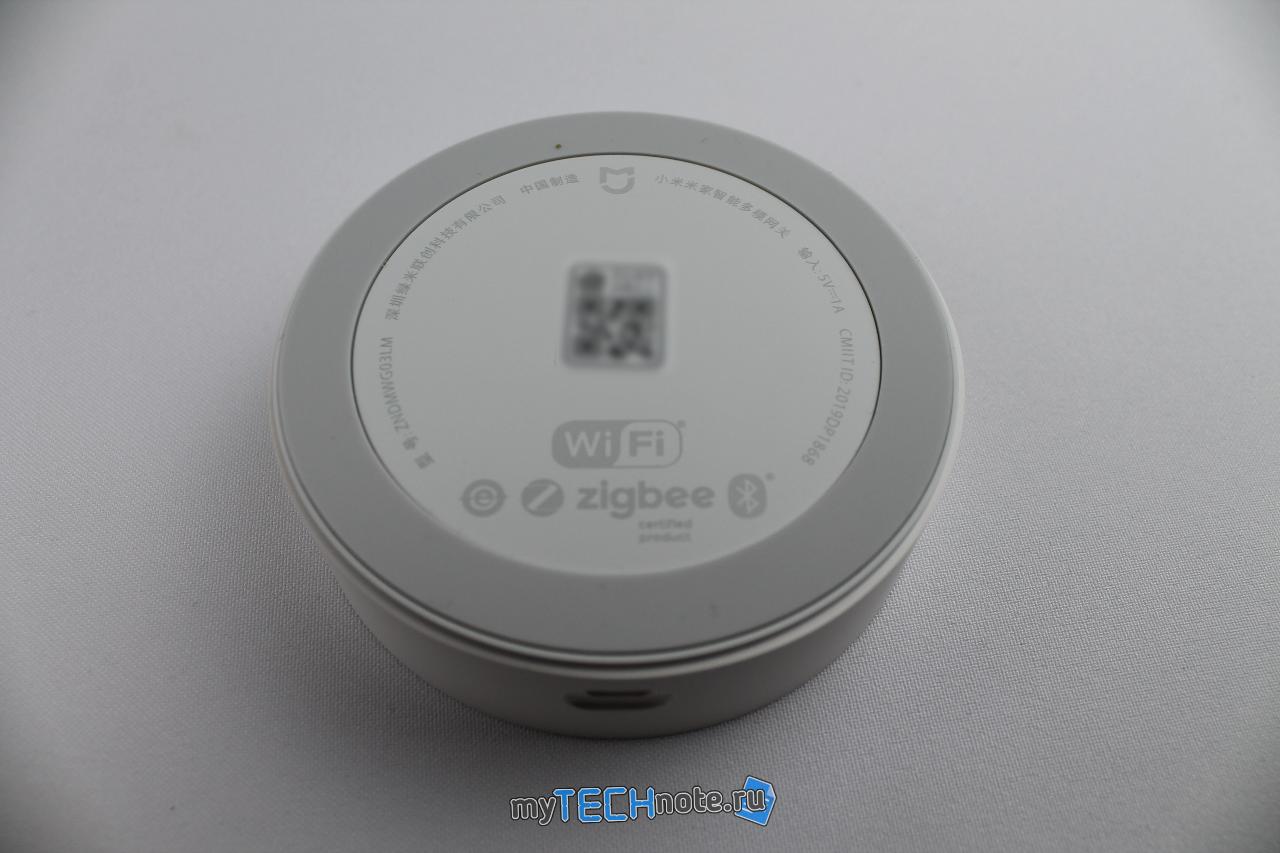

Снизу приклеен резиновый круг, для предотвращения скольжения, перечислены беспроводные технологии, при помощи которых данный шлюз работает, а также наклеена наклейка на которой напечатан пин код для подключения к Home  Kit. Кстати, этот пин код — такие же приклеен к коробке и к инструкции.
Xiaomi Mijia Multifunction Gateway (шлюз Xiaomi третьей версии) - вид снизу

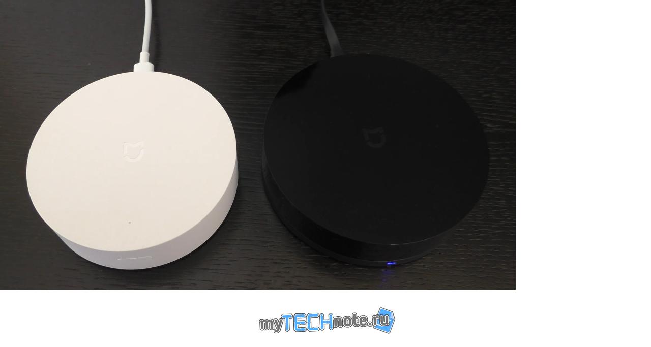

Внешне и по габаритам этот шлюз очень напоминает универсальный инфракрасный пульт от этой же компании. По  качеству  пластика, да и в целом  — шлюз не выглядит дешевым, и выглядит довольно симпатично.
Xiaomi Mijia Multifunction Gateway (шлюз Xiaomi третьей версии) - очень похож на универсальный пульт

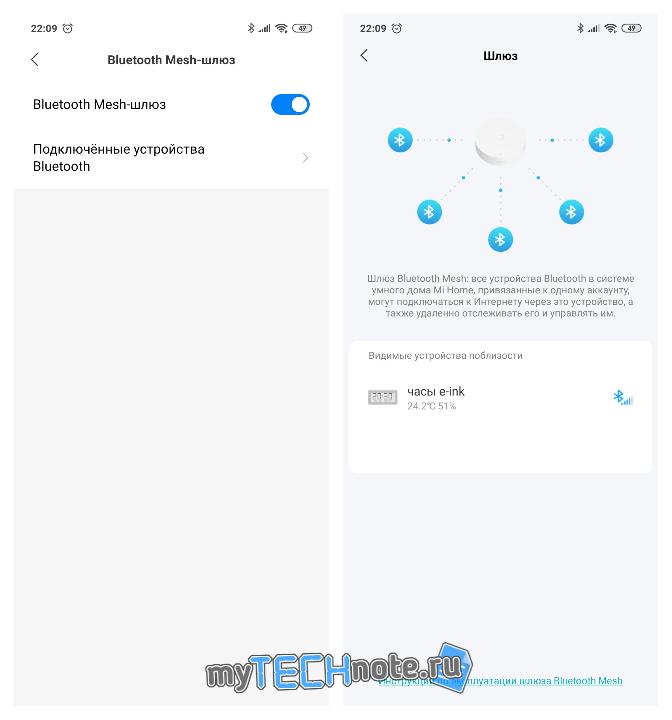

Bluetooth тут образует Mesh сеть. Для подключения Bluetooth устройств ни каких дополнительных действий делать не надо. Достаточно просто добавить их в Mi Home и они сами подключатся к шлюзу, если будут в зоне его действия. Очень удобно, что к одному шлюзу можно подключать как zigbee так и bluetooth устройства.
Xiaomi Mijia Multifunction Gateway (шлюз Xiaomi третьей версии) - может работать как Bluetooth шлюз

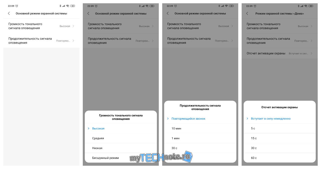

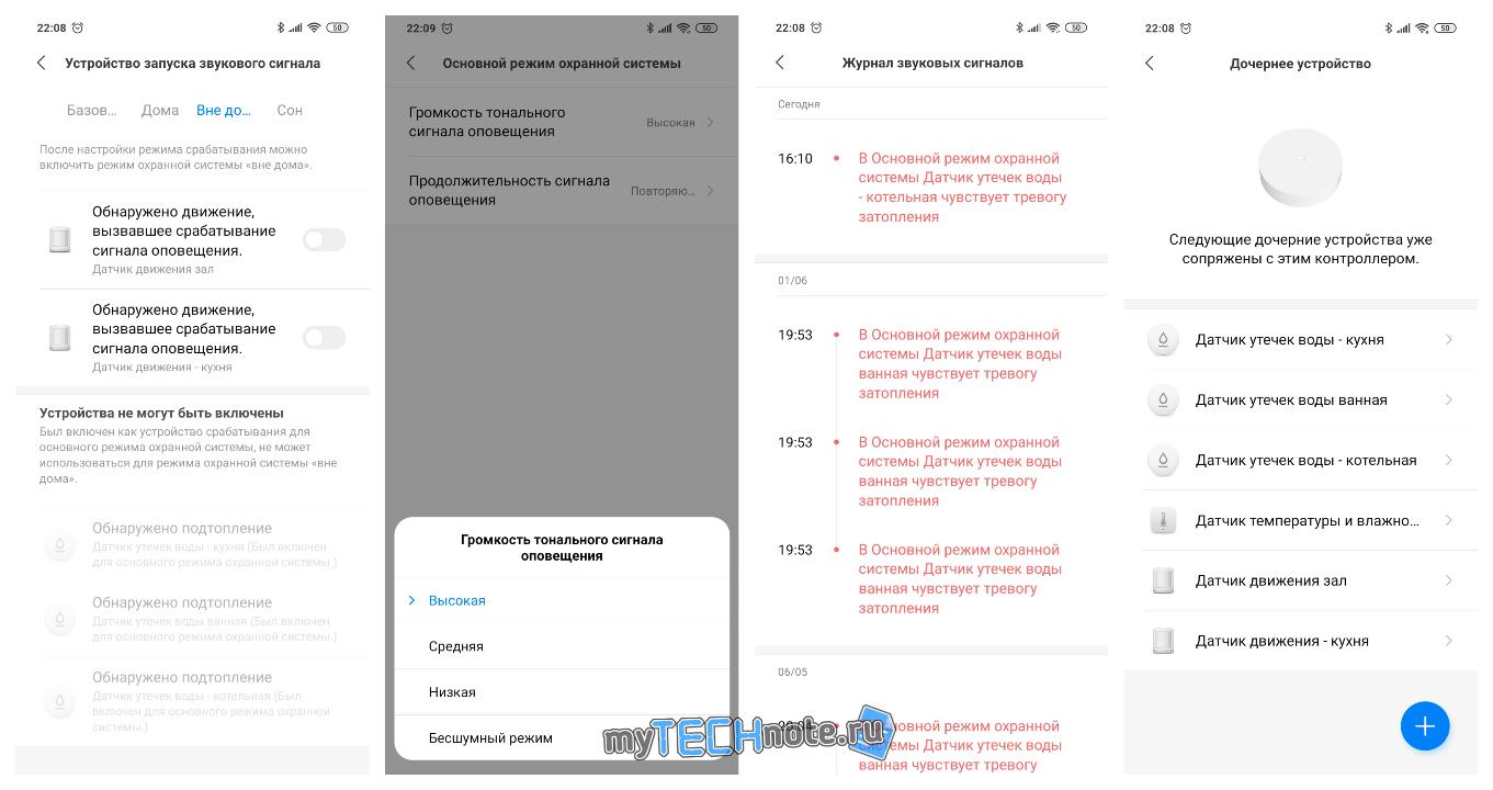

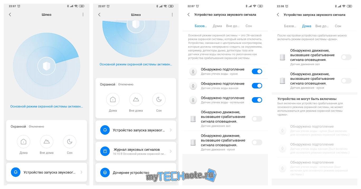

Данный шлюз помимо управления подключенными датчиками, кнопками и прочим, может выступать в роли сирены, точнее в роли пищалки в охранной системе. Доступно 4 режима охраны. Основной — работает постоянно, остальные — настраиваемые, могут включаться и выключаться. Это режимы дома, вне дома и сон.
Для каждого из режимов можно добавить свой набор датчиков, которые работают как триггеры включения тревоги, но датчики добавленные в основном режиме в других режимах не могут участвовать, что в общем то логично. Также в настройках режимов можно указать громкость писка, продолжительность, и для всех режимов кроме основного, можно указать задержку перед срабатыванием, до 60ти секунд. А вот разные такты писка к сожалению настроить нельзя, по этому на слух нельзя будет определить какой датчик вызвал срабатывание и какой режим.
Xiaomi Mijia Multifunction Gateway (шлюз Xiaomi третьей версии) - настройки

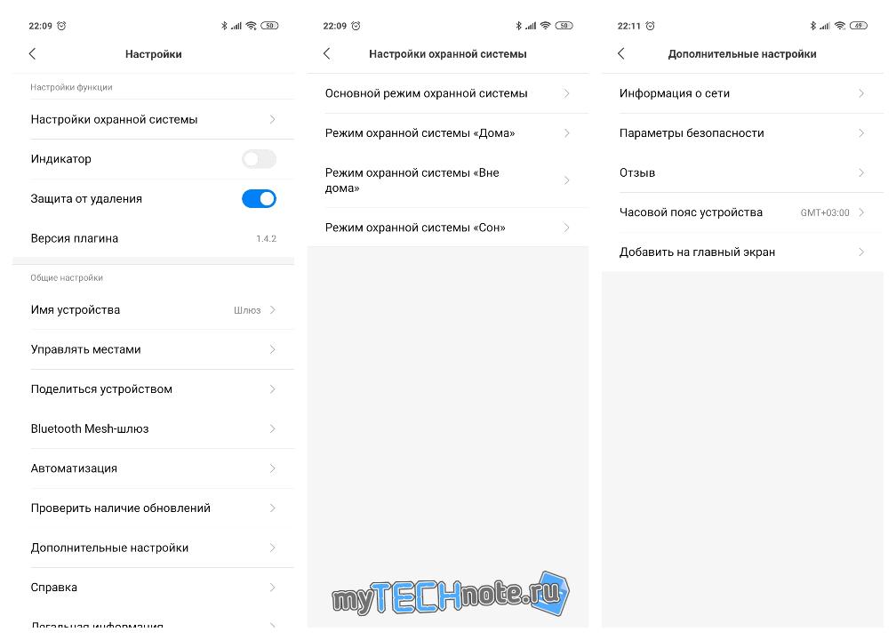

Из особо интересного — в настройках шлюза можно выключить Bluetooth шлюз, посмотреть список подключенных Bluetooth устройств, а также отключить светодиод.

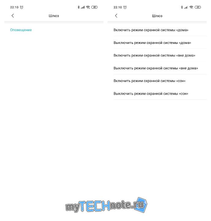

В автоматизациях доступны действия только по смене режимов охраны, т.е. назначить тревогу по условиям — нельзя. Также шлюз может быть использован как инициатор — при срабатывании тревоги можно запускать действия.

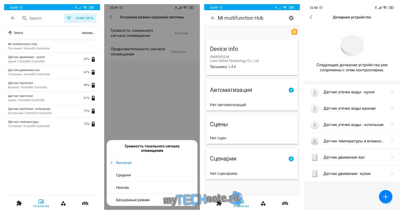

Данный шлюз является сертифицированным устройством для Apple Home Kit. Но я этой системой не пользуюсь, поэтому и сказать особо ни чего не могу. Разве что, при добавлении его как Home Kit устройство — действия непосредственно на шлюзе не доступны, также не доступны устройства подключенные по Bluetooth. Управление возможно только Zigbee устройствами.
В Home Assistant этот шлюз добавляется без каких-либо проблем, как Home Kit устройство, с перечисленными ранее ограничениями. Все zigbee устройства, которые подключены к шлюзу автоматически добавляются в эту альтернативную систему.

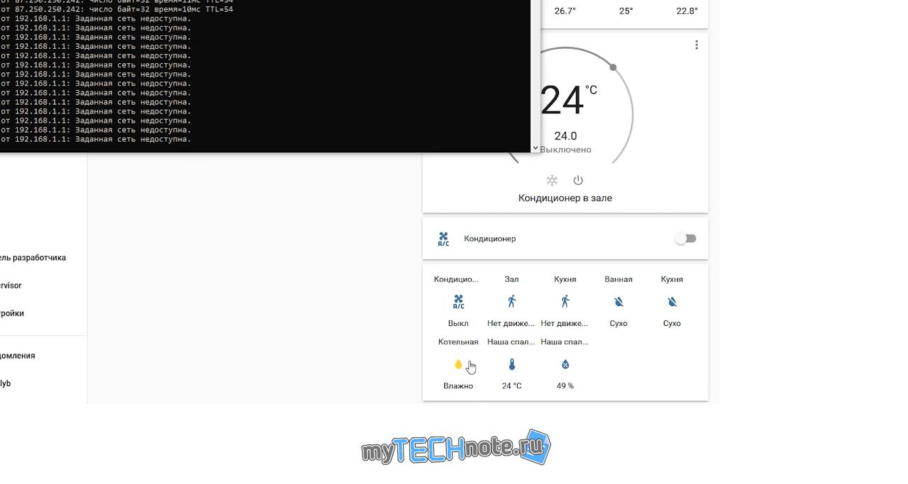

Кстати, про Home Assistant — я столкнулся с ситуацией, что в нём периодически зависали датчики, при чём все которые были подключены к обозреваемому шлюзу. И отвисали только после перезагрузки шлюза. При этом в MiHome они продолжали работать нормально. Что это было я так и  не понял, возможно был какой-то конфликт между WiFi и Zigbee, а может ошибка в HomeAssistant. В общем обновил HA, поставил шлюз подальше от точки доступа и изменил канал WiFi на наиболее низкий — и после этого вот уже больше месяца — ни чего не зависало.
Настроек zigbee канала, равно как и информации о том, на каком канале он работает я не нашел. В интернете пишут, что вроде как он работает на одном из низких каналов, который вполне может глушиться и быть заглушенным WiFi сигналом, работающем на средних и высоких каналах (от 6го до 11го), так что склоняюсь, что проблем была всё же из-за конфликтов радиосигналов. Вот вам кстати пища к размышлению о надежности подобных систем. И к слову — в инструкции четко написано, что располагать шлюз нужно не менее чем в  двух метрах от точки доступа.
Когда шлюз подключен к Home Assistant — он прекрасно работает без доступа к интернет, точнее не он, конечно, а то что к нему подключено.

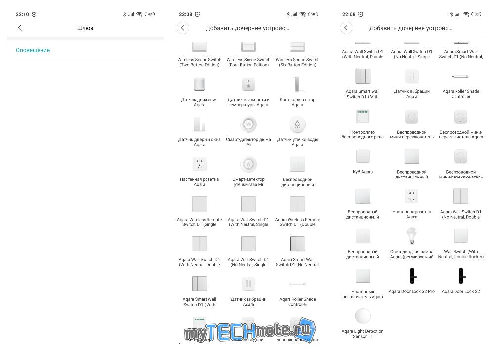

Шлюз получился довольно занятный, компактный и симпатичный. То что он теперь питается от MicroUSB кабеля, в отличие от предшественников, которые нужно было подключать к розетке напрямую, как по мне — больше плюс, чем минус, т. к. можно «отвязать» шлюз от розетки и не загораживать им соседние гнёзда, если у вас несколько розеток находится рядом. Также, лично для меня гораздо более полезным является наличие bluetooth шлюза нежели ночника или радио.
Xiaomi Mijia Multifunction Gateway (шлюз Xiaomi третьей версии) - устройства которые можно подключить
Еще, не стоит забывать, что этот шлюз работает по zigbee 3, а значит к нему можно подключать как все новые выходящие устройства, так и старые работающие на второй версии протокола, в отличие от прошлых версий шлюзов.
