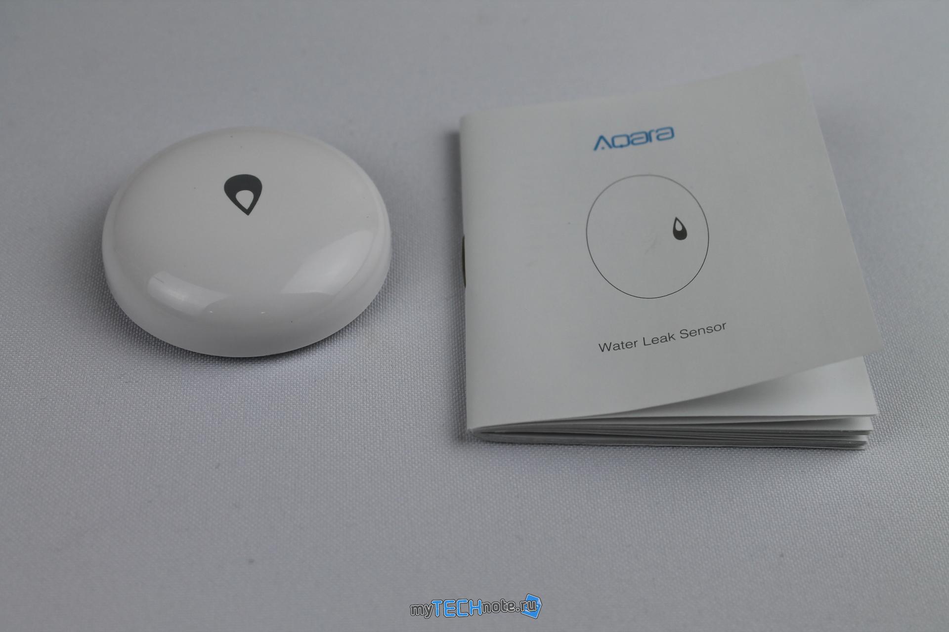

В коробке лежит датчик и инструкция на разных языках, включая английский и русский.
Датчик протечки Xiaomi Aqara - комплектация

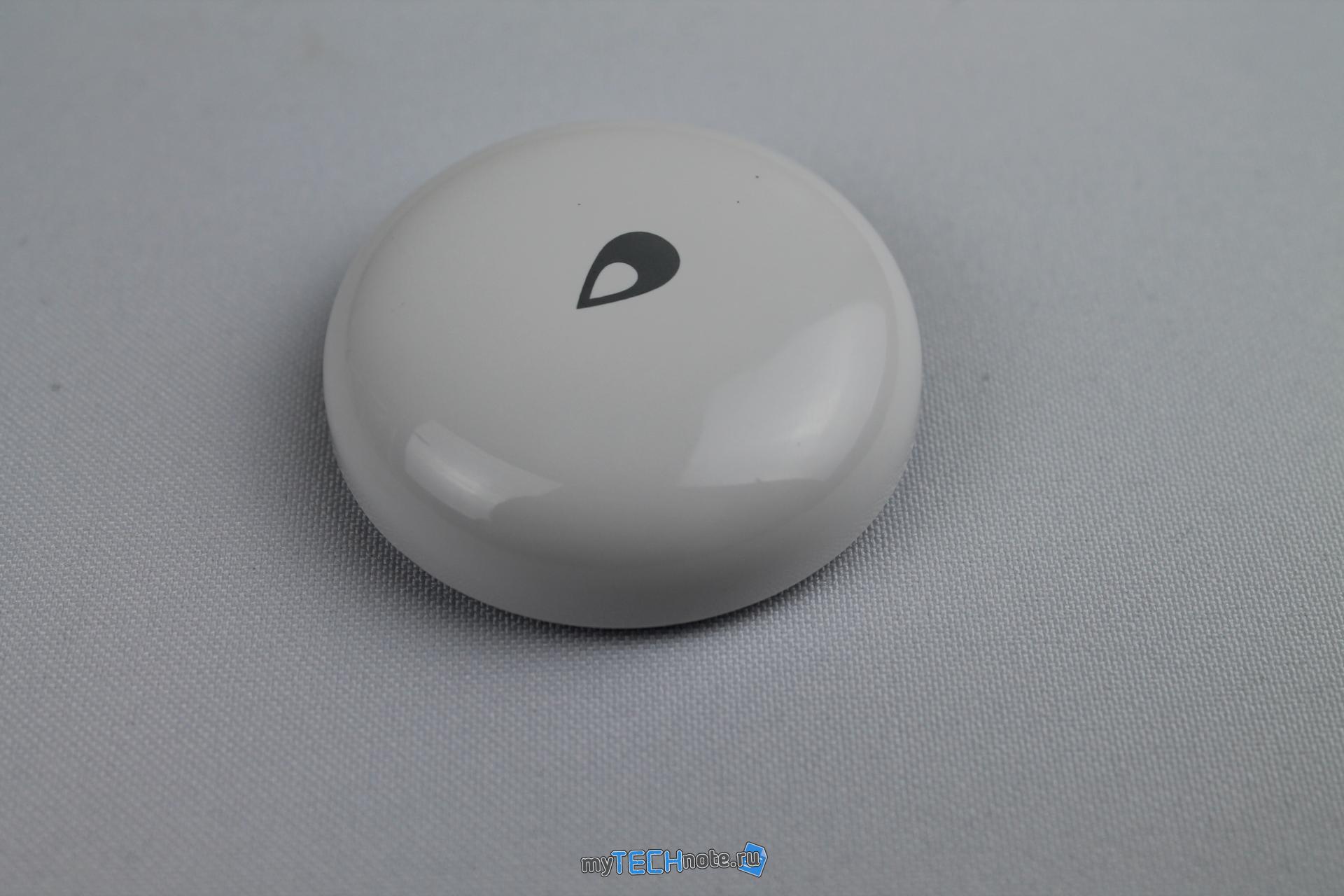

Представляет из себя устройство — таблетку диаметром 50мм и высотой — 15мм.
При взгляде сверху видна напечатанная капля, под этой пиктограммой находится кнопка, которая нужна для добавления датчика в MiHome, сброса и проверки связи. Чуть выше расположен синий светодиод, служащий как индикатор нажатия на кнопку. К слову — кнопка нажимается довольно туго, и не всегда понятно — нажата она или нет, так что индикатор тут очень кстати.
Датчик протечки Xiaomi Aqara - вид на датчик сверху

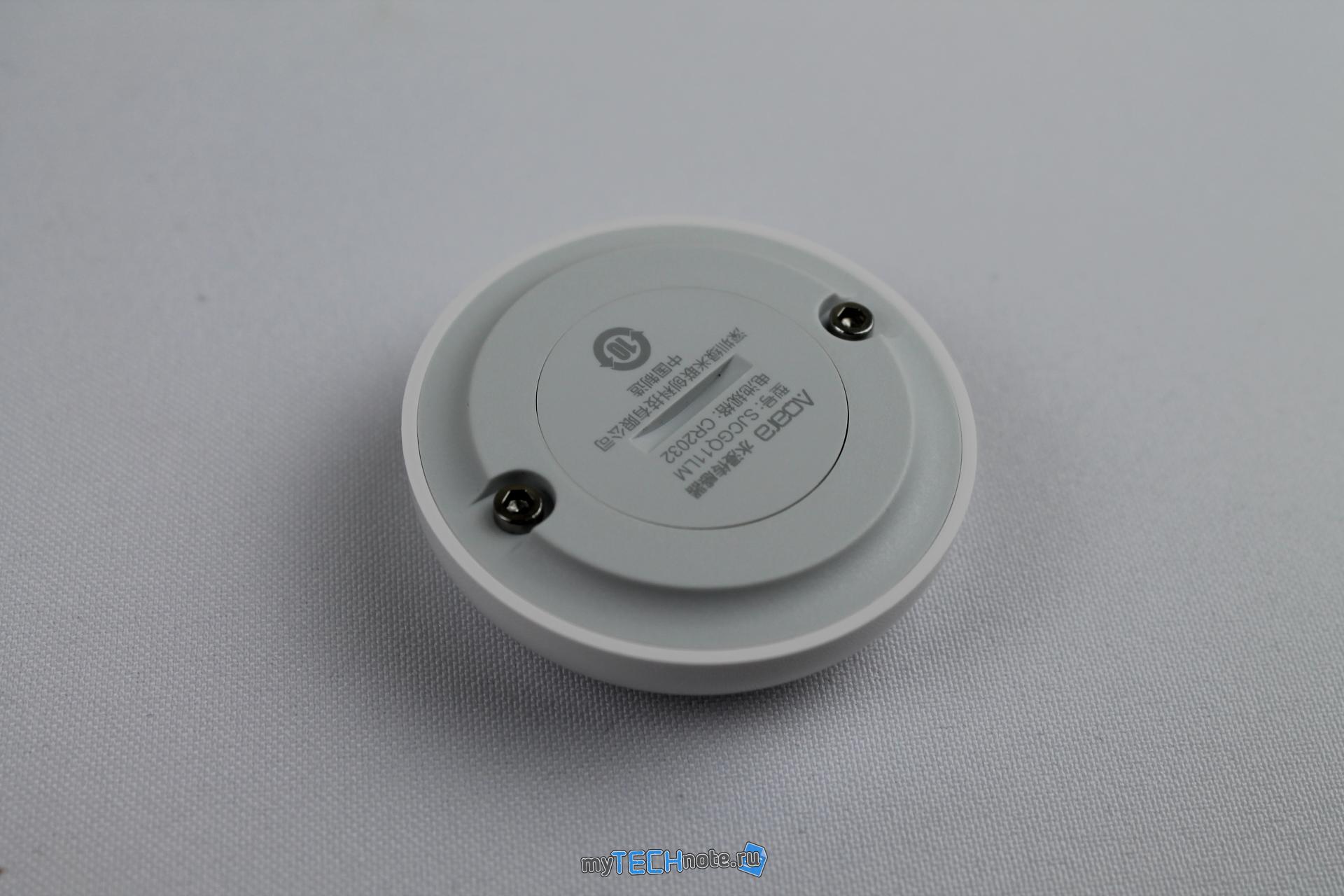

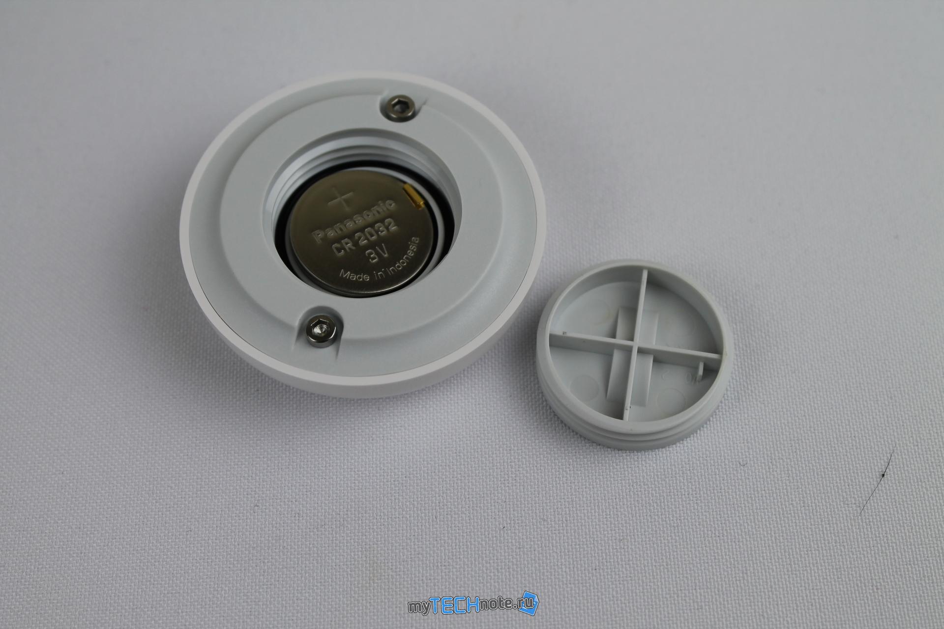

Снизу можно увидеть отсек для батарейки CR2032, а также 2 контакта с шестигранными шлицами. Крышка для отсека батарейки — откручивающаяся.
Датчик протечки Xiaomi Aqara - вид на датчик снизу

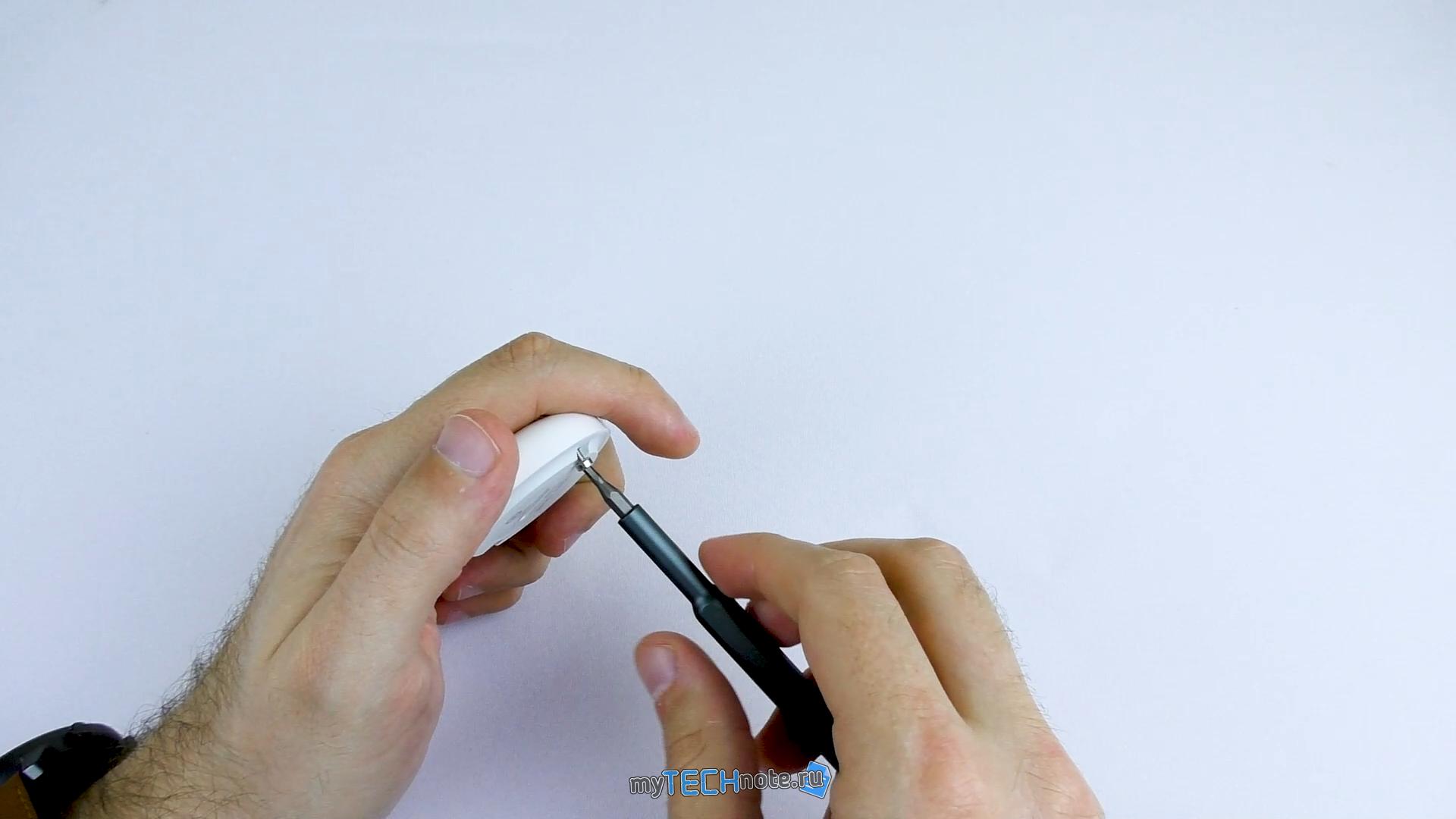

Контакты также можно открутить и намотать на них провода как бы удлинив датчик, тем самым проверяя протечки в труднодоступных местах. Обнаружение протечки тут довольно простое — есть замыкание контактов — протечка есть, нет — значит нет протечки.
Датчик протечки Xiaomi Aqara - вид на батарейку

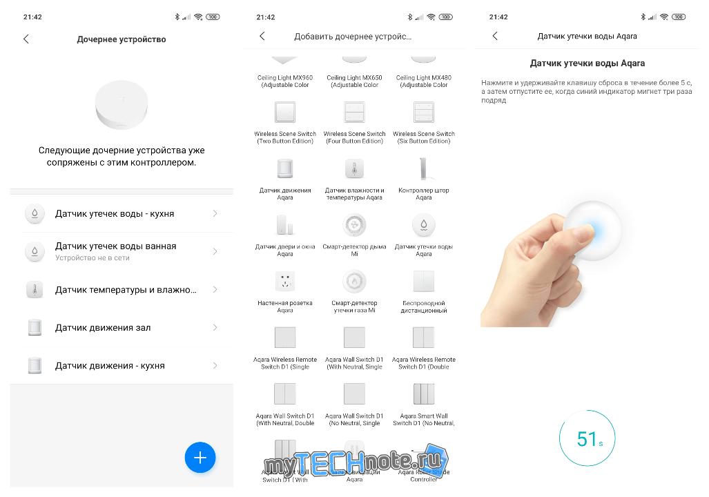

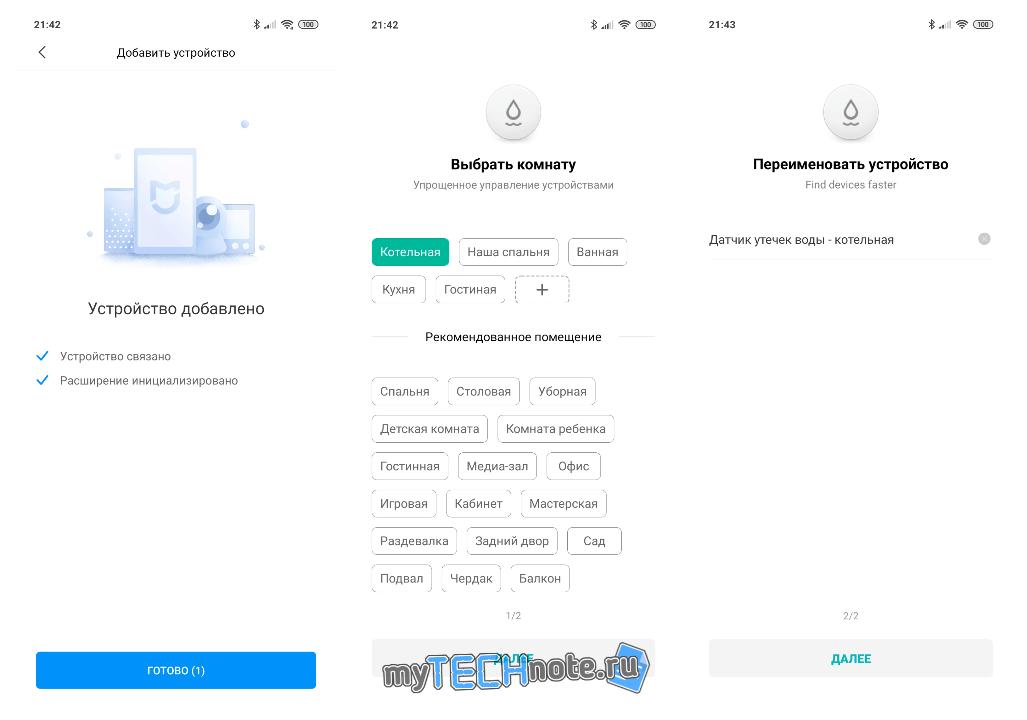

Работает датчик, как всё из умного дома Xiaomi, через приложение MiHome. А также как и для всех Zigbee датчиков требуется наличие шлюза. Для добавления датчика необходимо выбрать его в MiHome и дальше следовать инструкции на экране (зажать кнопку на 5 секунд).
Датчик протечки Xiaomi Aqara - добавление в mi home
После подключения, при кратковременном нажатии на кнопку можно проверить соединение со шлюзом он должен пискнуть — довольно удобная функция если планируется расположить датчик далеко от шлюза, и нет уверенности — добивает ли сигнал.
Датчик протечки Xiaomi Aqara - добавление в MiHome

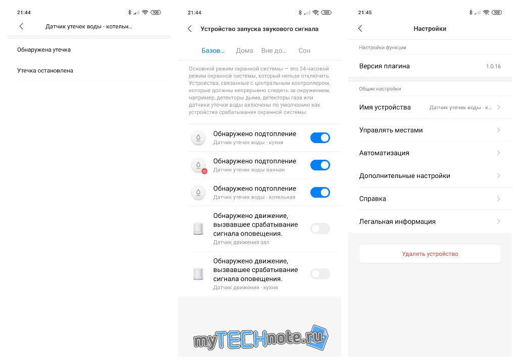

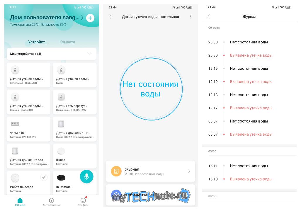

На момент создания обзора — плагин полностью переведен на русский язык. В нем можно посмотреть текущее состояние устройства — обнаружена протечка или нет, а также настроить автоматизации.
Датчик протечки Xiaomi Aqara - плагин в MiHome
В автоматизациях данный датчик может выступать в роли условия — обнаружена протечка и протечка устранена. Также он может быть триггером для охранной системы.
В настройках можно посмотреть версию плагина, изменить имя устройства и изменить местоположение.

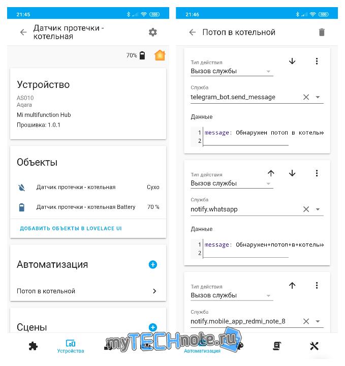

В Home Assistant датчик работает без проблем. По крайней мере через шлюз третьей версии, добавленный в HA как Home Kit устройство, обзор на который был в прошлом видео. Для себя я сделал, чтоб отсылались уведомления от самого приложения HA, плюс дополнительно шли уведомления в телерам и WhatsApp + срабатывает сигнализация на шлюзе и шлет уведомления MiHome. Также можно сделать систему автоматического перекрытия воды, дополнительно купив электро-кран или насадку на ручку перекрытия воды.
Датчик протечки Xiaomi Aqara - в Home Assistant датчик работает без проблем
