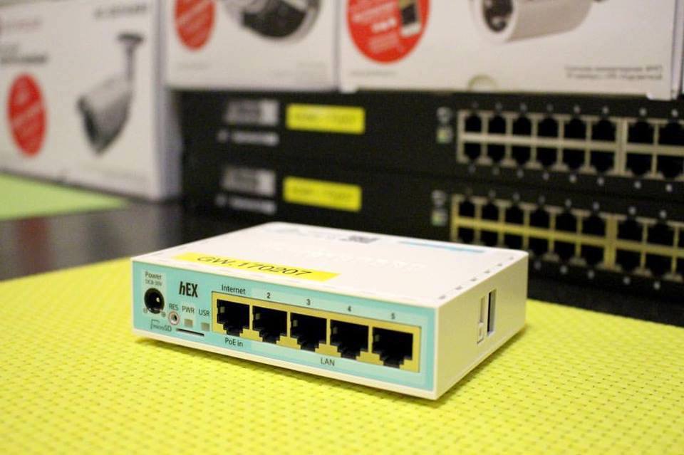

Особенности роутеров MikroTik, о которых мало кто знает - пример роутера
Встроенный файервол в Микротиках защищает от открытия вредоносных сайтов только в случае использования «стандартных» браузеров. Если юзер пользуется анонимайзером или TOR, этот функционал становится бесполезным. Входящий трафик фильтруется обычно неплохо, если сразу настроить защиту.
Есть еще особенности:
  • шифрование канала OpenVPN не поддерживает протокол UDP и сжатие LZO, поэтому он не подходит для передачи голосового трафика;
  • настройка соединений типа client-to-site при помощи встроенного VPN-клиента неудобна из-за маленького количества параметров (обычно пользуются сторонними утилитами);
  • некоторые версии прошивки при настройке через графический интерфейс предлагают иные значения «по умолчанию», чем в случае работы с консолью.
Последнее приводит к ошибкам. Например, в версии RouterOS 6.34.2 при добавлении ipsecpeer в графическом интерфейсе опция «NATTraversal» отключена, как и написано в инструкции. Зато при настройке через консоль она оказывается включенной. Такого рода нестыковки встречаются и для других функций. При этом не факт, что обновление прошивки конкретной модели маршрутизатора Mikrotik действительно устранит проблему.

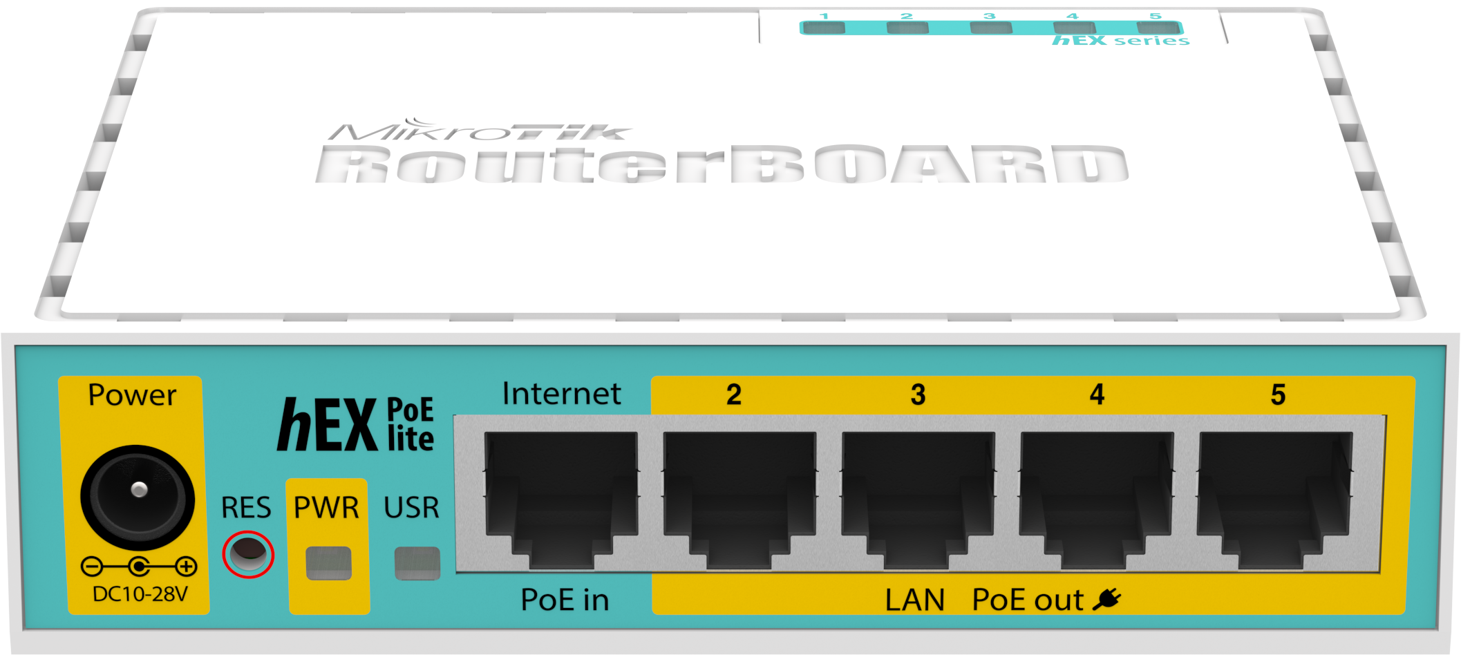

Ограничивает применение оборудования отсутствие сертификатов ФСТЭК. Из-за этого Микротики не ставятся в государственных учреждениях, где сетевые узлы «обязаны» соответствовать нормам по защите персональных данных. Пока производитель не решил этот вопрос, техника останется прерогативой частных компаний и физических лиц.
Известные аппаратные проблемы:
  • модели с поддержкой USB-модемов ненадежны из-за частого «отвала» связи;
  • некоторые модификации вроде RB2011, RB951 бренд признал дефектными из-за очень тонких ножек USB, но решения не предложено;
  • сетевое оборудование Mikrotik использует нестандартный вариант POE, поэтому контакты «витой пары» не подходят для запитывания других устройств.
Система электропитания не совместима с IEEE 802.3af-2003 и IEEE 802.3at-2009, так что нужно быть внимательным при одновременном монтаже камер видеонаблюдения и телефонии. Иначе при использовании «не той контактной пары» оборудование выйдет из строя. В остальном же Микротик заслуживает пристального внимания, особенно по сравнению с бюджетными TP-Link, Netis и даже с середнячками, выпускаемыми ZyXEL.
