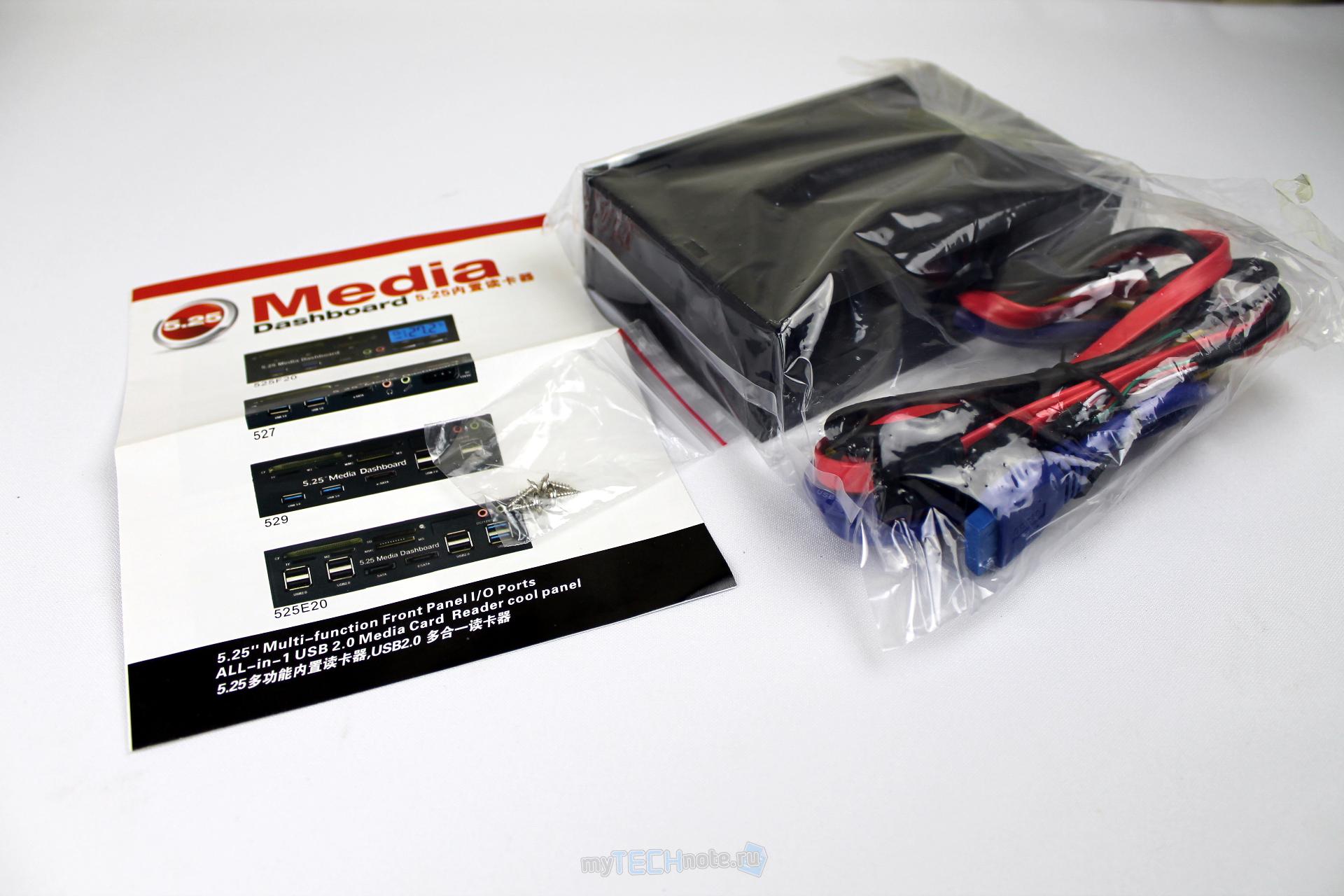

Внутри коробки находится сама панель, а также инструкция и 4 винтика для закрепления.

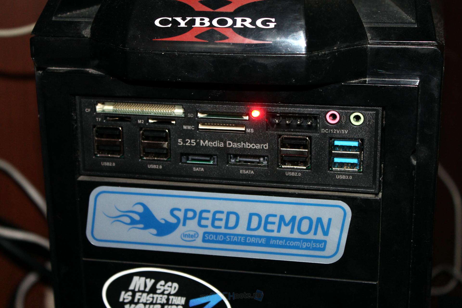

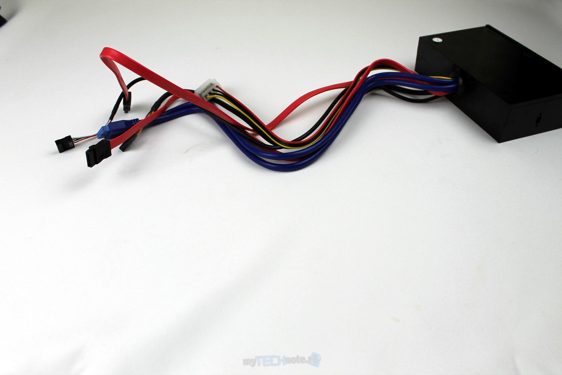

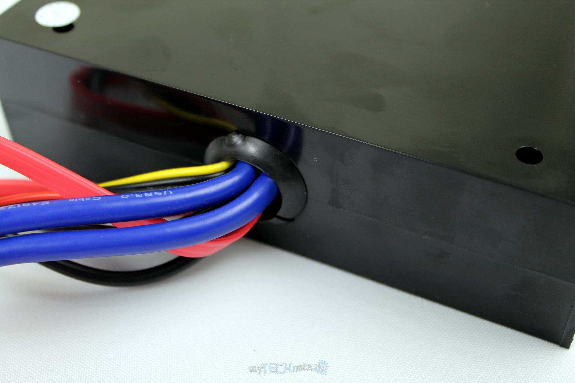

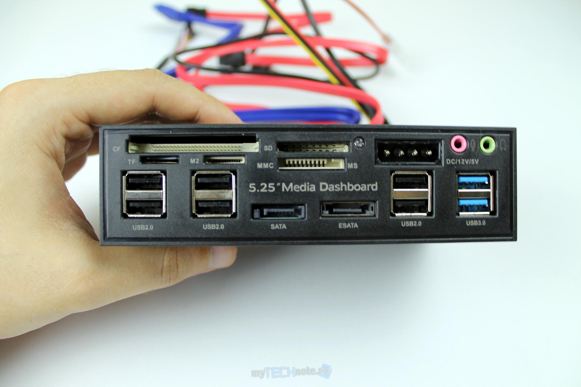

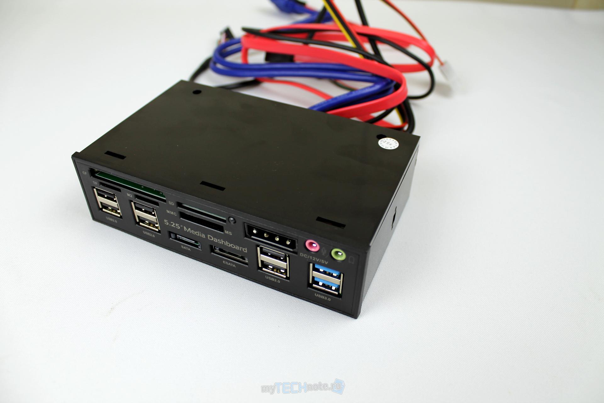

Представляет из себя устройство пластиковую коробку, с торчащим сзади пучком проводов. И кучкой портов спереди. По высоте она стандартная, по глубине – примерно раза в два короче обычных DVD приводов. По бокам есть отверстия для винтиков.
В модели, которая у меня — спереди имеются следующие порты:
Кардридер (CF/TF/SD/MMC/MS/M2)
6 usb портов второй версии
2 usb порта третьей версии
Аудиовыход и вход
Sata
ESata
Разъем питания MOLEX.

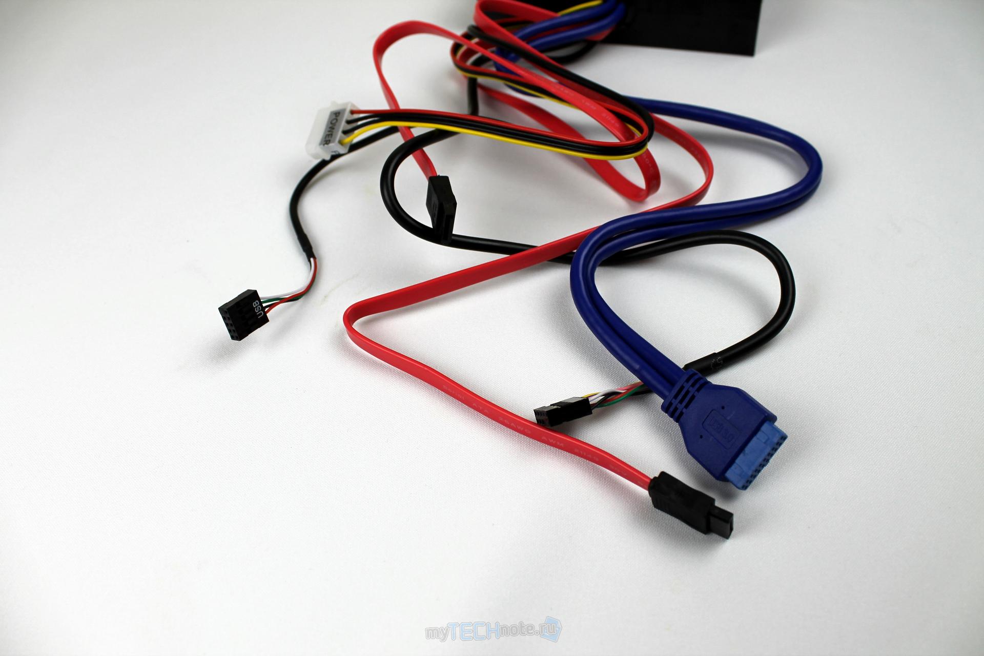

В целом дорого-богато. Провода, сзади соответствующие:
Аудио
USB3.0
USB
2 провода SATA
Провод питания.
Длинны проводов в моем случае оказалось вполне достаточно, но запаса практически не осталось.

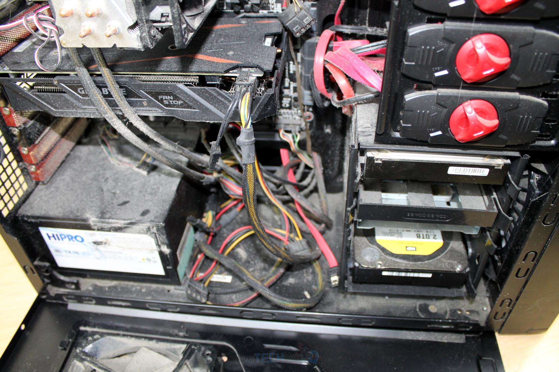

Кстати, пока устанавливал эту панель, попутно наконец пропылесосил системник и поймал себя на мысли, что возможно решил взять эту штуку, в том числе, и чтобы наконец появился повод вытащить компьютер и почистить его в конце концов от пыли, а то всё лень было.
Смотрится панель в корпусе довольно симпатично. Когда комп включен – на этой панели постоянно горит светодиод, если в кардридер вставлена флешка, и с ней идут операции то этот светодиод моргает. Светит он довольно ярко, и в некоторых случаях может довольно сильно напрягать.

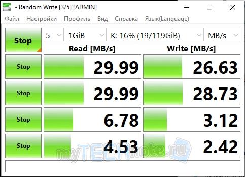

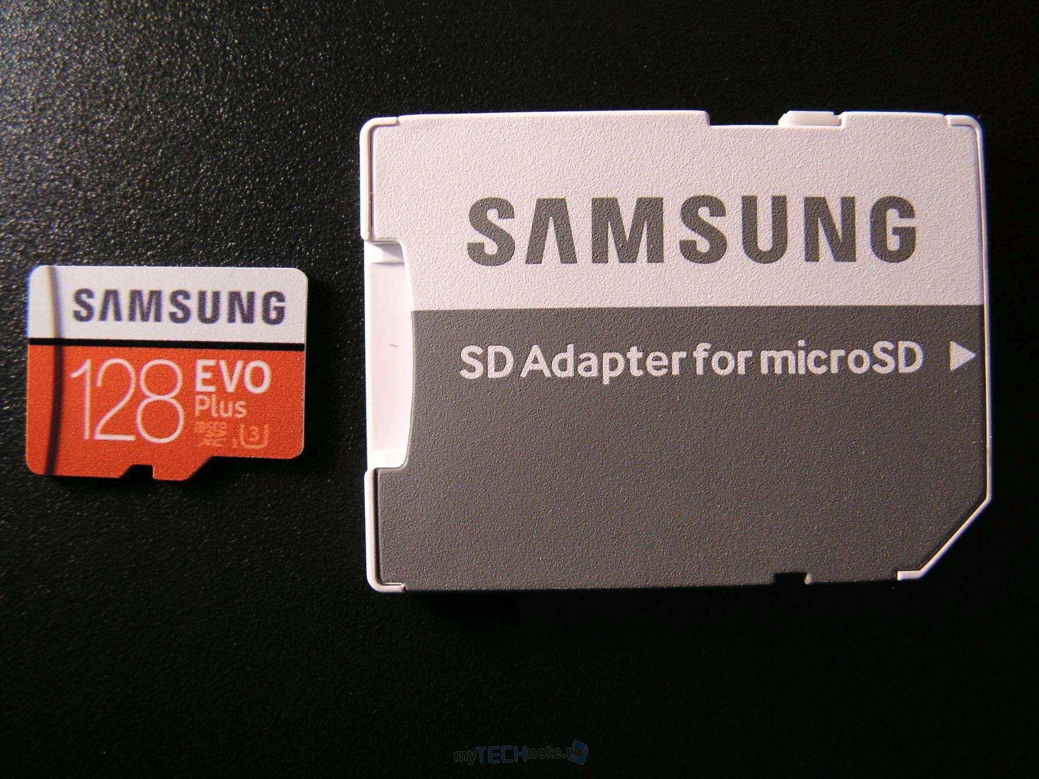

Для тестов воспользуюсь SD картой Samsung EVO Plus – у неё 10ый классс, и теоретически она может выдавать до 100МБ/с на чтение и запись.

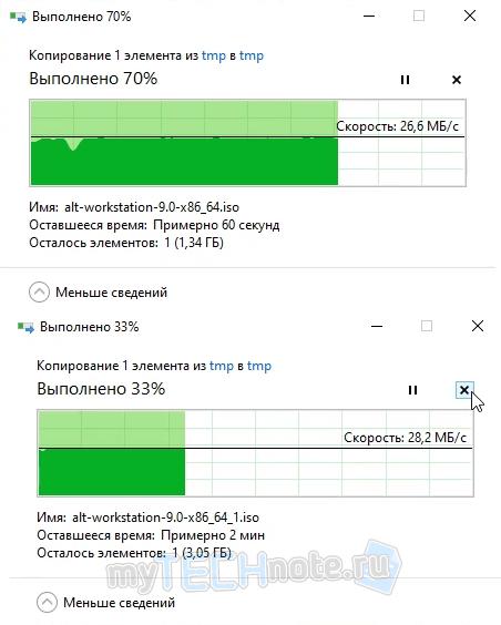

При проверке кардридера оказалось, что он работает по USB2. Очень жаль, что несмотря на то, что, подведен USB3 – его не задействовали. Скорость хоть и не отличная, но по крайней мере не совсем уж ужасная, хотя, конечно, могла бы быть и побольше. Почти 30МБ/с на чтение и около 27МБ/с на запись. Результаты копирования реального файла – примерно 28,5МБ/с – чтение и 27 МБ/с – запись.

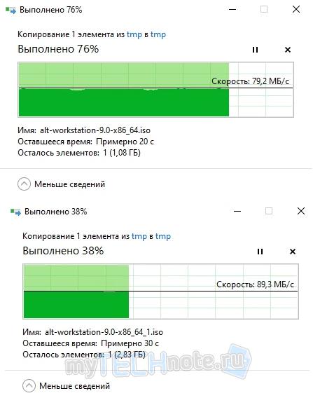

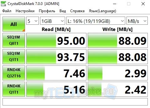

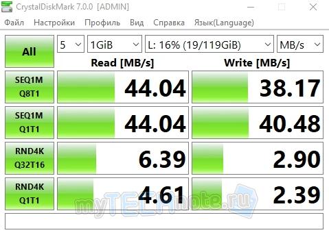

Что касается проверки USB портов, я проверял при помощи USB3.0 кардридера Transcend TS-RDF5K, мини обзор на который был ранее и всё той же sd карты. Подключал поочередно к портам USB2 и USB3 – сперва на панели, затем непосредственно на портах материнской платы. Результатами я остался доволен вполне доволен.
При подключении по USB3 к панели, в CrystalDiskMark со стандартными настройками, вышло 95МБ/с – чтение и 88МБ/с – запись. С реальным файлом соответственно 89МБ/с и 79МБ/с.
При подключении к USB3 непосредственно на материнской плате результаты оказались такими же.

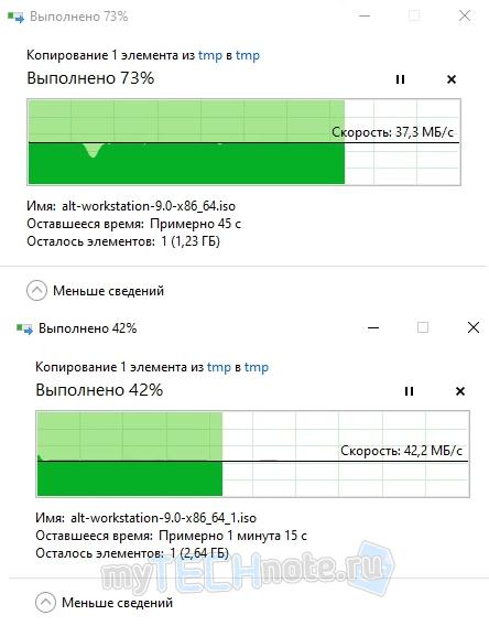

При подключении к USB2 на панели получилось 44МБ/с на чтение и 38 на запись, в синтетическом тесте. С реальным файлом – 37МБ/с – запись и 42МБ/с – чтение. При подключении к USB2 на материнке – 44МБ/с – чтение и 42МБ/с – запись. Мне кажется, на разницу в 4МБ/с при записи можно не обращать внимания. С реальным файлом – 42МБ/с – чтение и 40 МБ/с – запись.
В общем можно сделать вывод, что USB порты качественные. Жаль только, что хотя видно, что USB2 выдает неплохой результат в принципе – кардридер занижает скорость почти в полтора раза.
