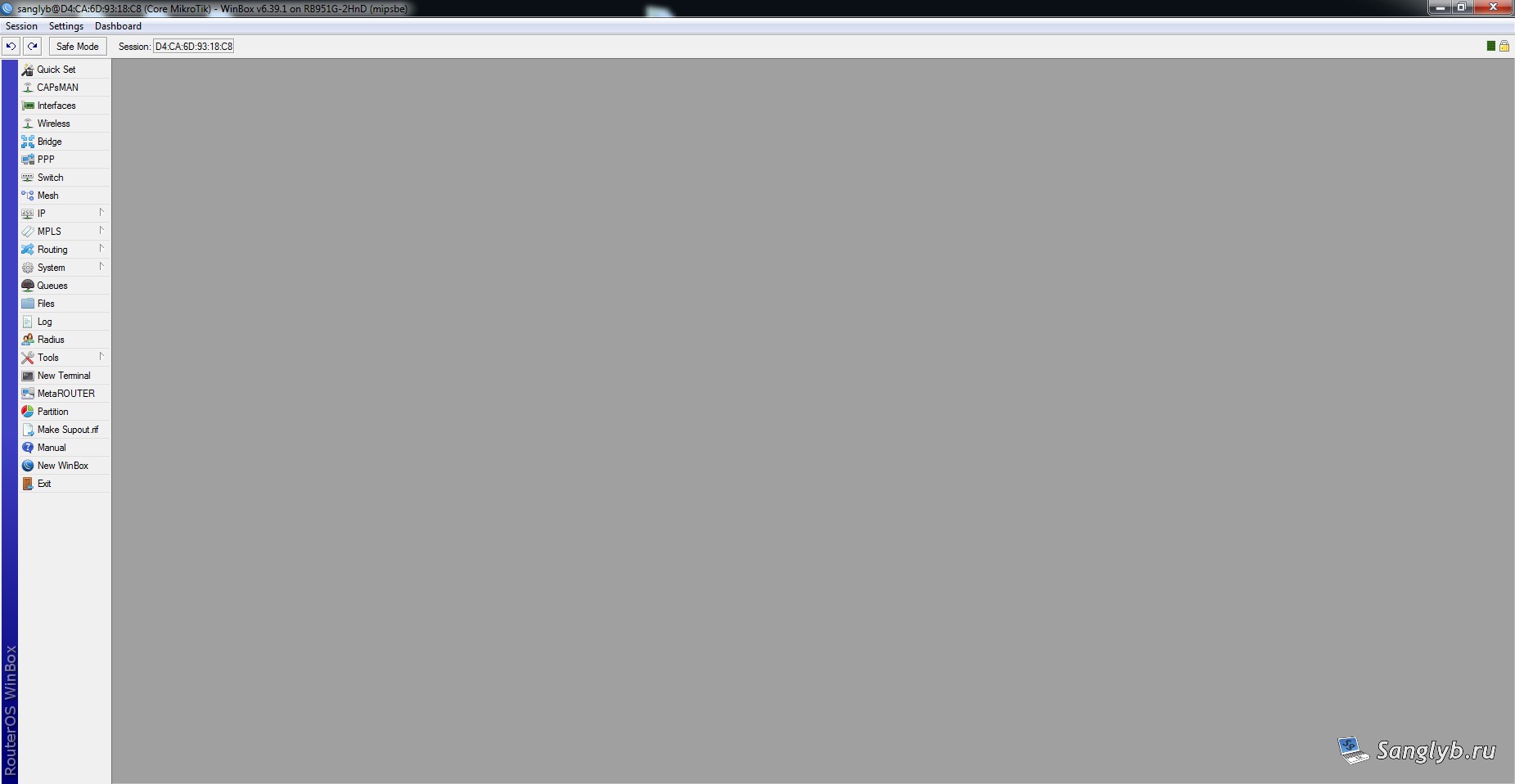

Начальное окно после входа

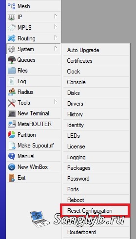

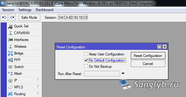

Сперва сотрем текущую кофигурацию, возможно откроется окно, с предложением стереть ее, можно согласиться. Если же оно не открылось, то переходим в system — Reset Configuration.
Переходим в меню
Здесь ставим галку — No Default Configuration и жмем Reset Configuration
Удаляем конфигурацию
Роутер будет перезагружен, после чего конфигурация будет стерта.

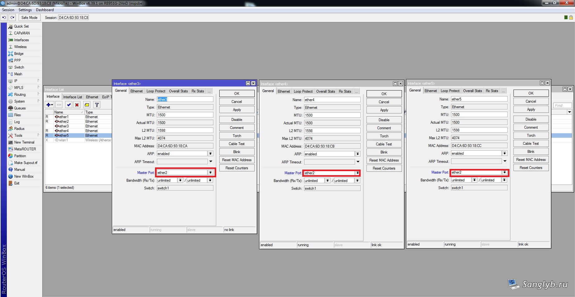

Сперва сделаем, что бы интерфейсы ether 2.3.4 и 5 были объеденены в свитч, для этого 2  раза щелкаем по интерфейсу 3 и mster port указываем ether2, то же самое делаем для интерфейсов ether4 и ether5. После изменения master port жмем везде ОК.
Объединяем интерфейсы в свитч
После этого, вас выбьет с роутера, подключаемся снова.

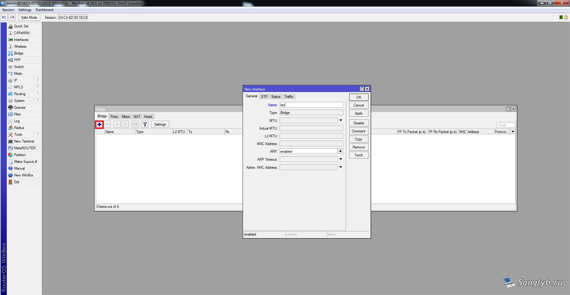

Дальше создадим бридж, что бы объединить наши интерфейсы в свитче с wifi адаптером, для этого заходим в Bridge в левом меню. В появившемся окне жмем плюс (дальше я не буду на этом заострять внимание, буду говорить, просто добавляем новый, соответсвенно — минус удалить, галка — включить, крестик — выключить), в поле имя вводим lan и жмем ОК.
Добавляем новый bridge

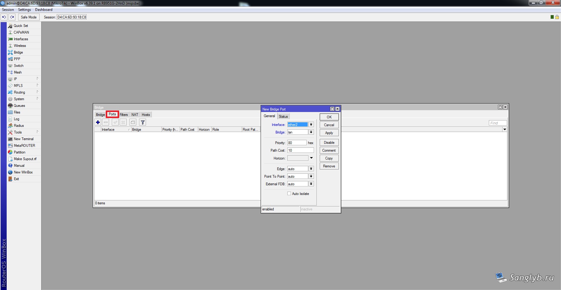

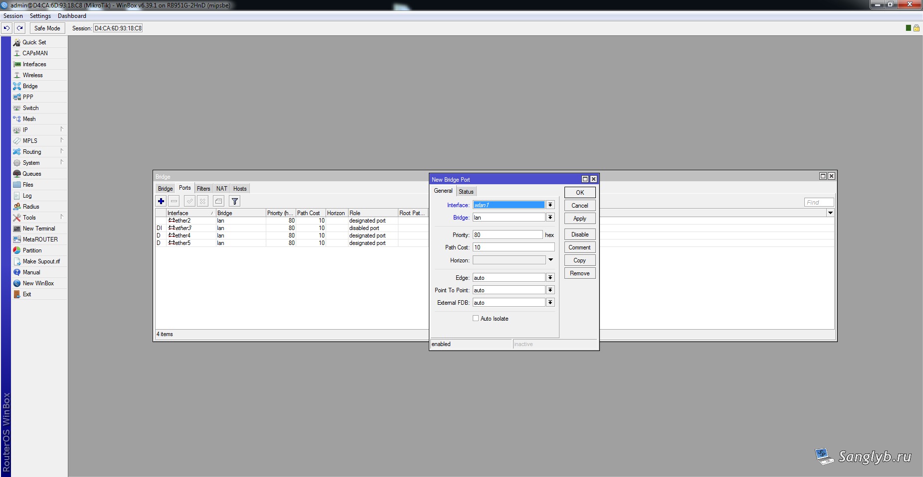

Переходим во вкладку ports, и добавляем новый порт. Указываем интерфейс ether2, bridge — lan. Может снова выбить с роутера, переподключаемся.
Добавляем ether2 в bridge
И добавляем еще один порт — wlan1
Добавляем к бриджу порт wlan

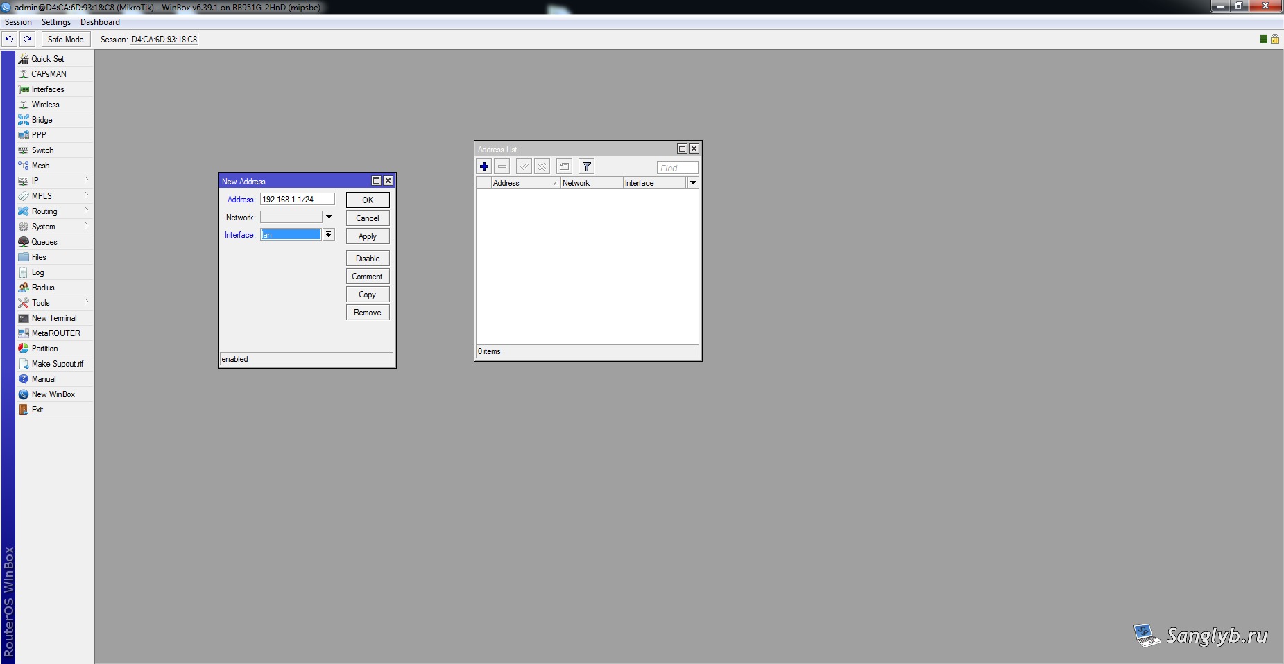

Идем в IP — Addresses. Добавляем новый адрес, казываем локальный адрес роутера, я укажу 192.168.1.1/24 (тут можно указывать любой адрес из локальных диапазонов). Интерфейс указываем — lan.
Указываем адрес роутера

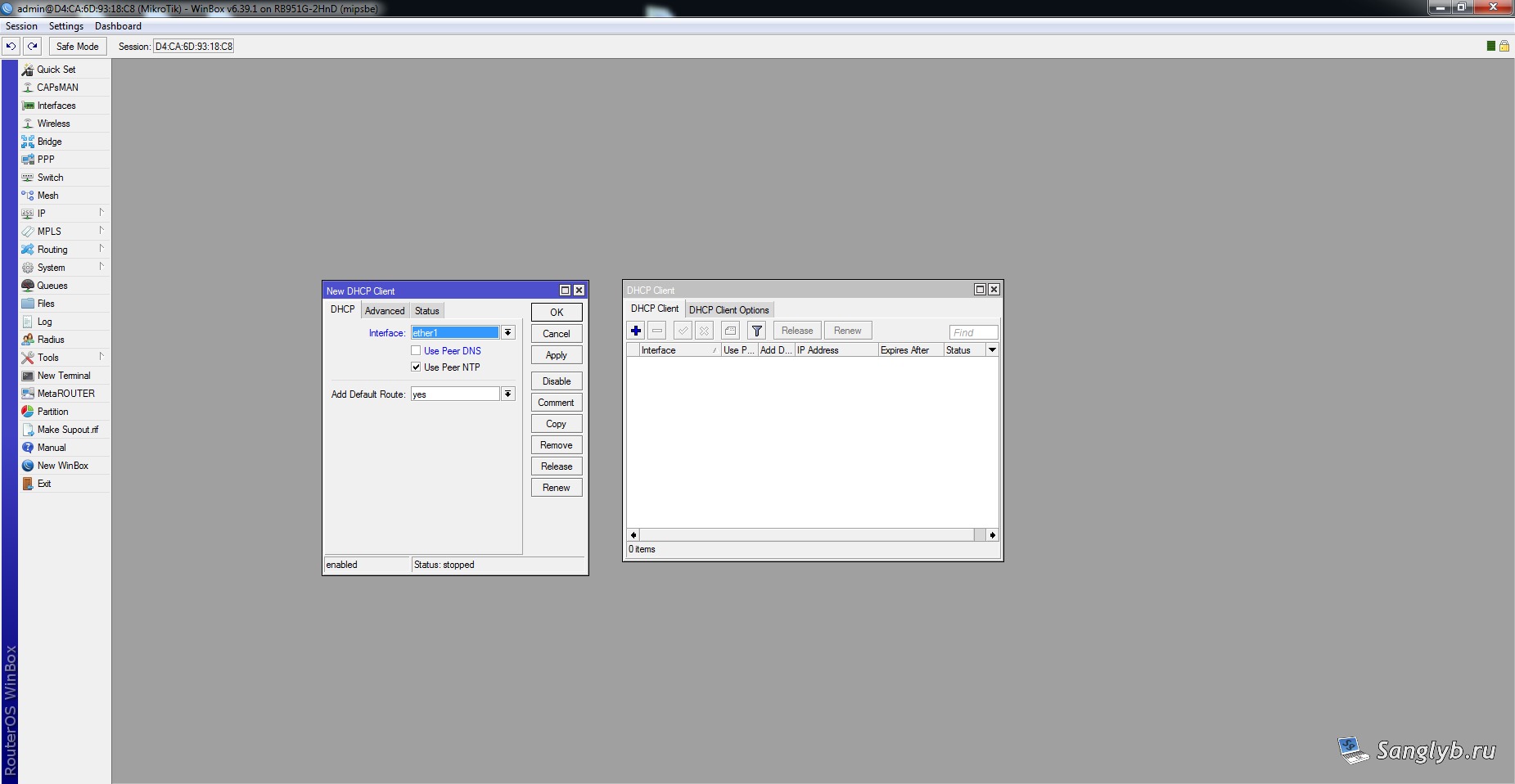

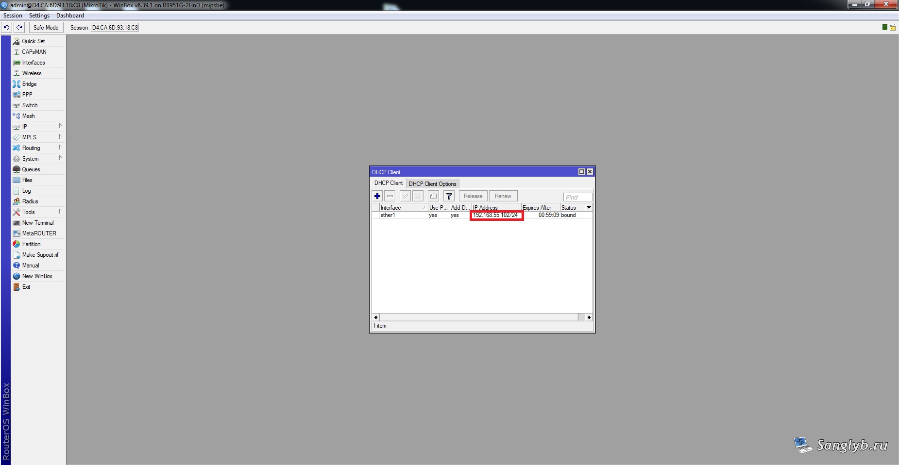

Если провайдер дает вам статический адрес, то указывать его нужно тут же, так же доабвляем адрес, но в качестве интерфейса — указываем ether1. Если же адрес вам выдается динамический, то идем в IP — DHCP Client и добавляем нового клиента, в качестве интерфейса указываем ether1. Если хотите использовать провайдерские dns серверы, оставьте галку use peer dns, если нет — уберите.
Добавляем DHCP клиента
После добавления клиента, с колонке ip address должен будет отображаться полученный адрес (конечно если у вас подключен провайдерский провод).
Адрес получен по DHCP

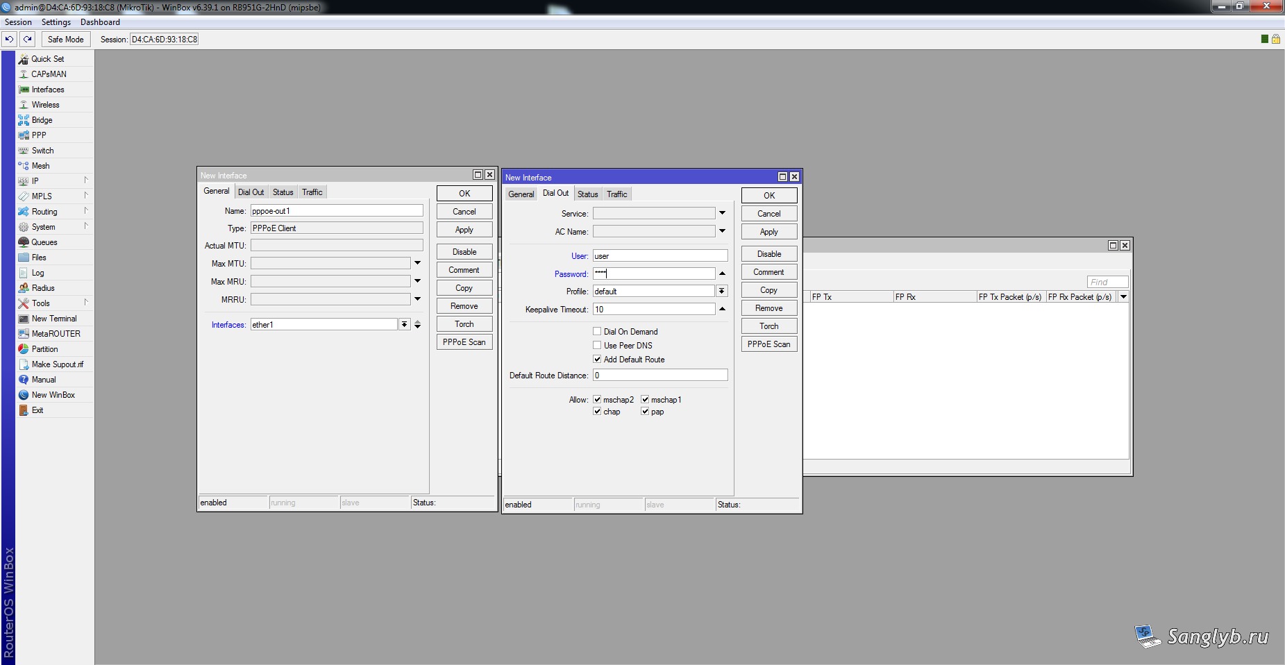

Если ваш провайдер дает вам доступ через pppoe или какой-нибудь vpn туннель, то нужно перейти в меню ppp.
При добавлении нового интерфейса, можно будет выбрать какой тип подключения использовать. Например выберу pppoe client. Здесь во вкладке general — интерфейс должен быть ether1, во владке Dial Out указываются имя пользователя и пароль, а так же профиль (с шифрованием или без него). Так же, если хотите использовать dns серверы, которые предоставляет провайдер — можно поставить галку — use peer dns.
При необходимости добаляем ppp клиент

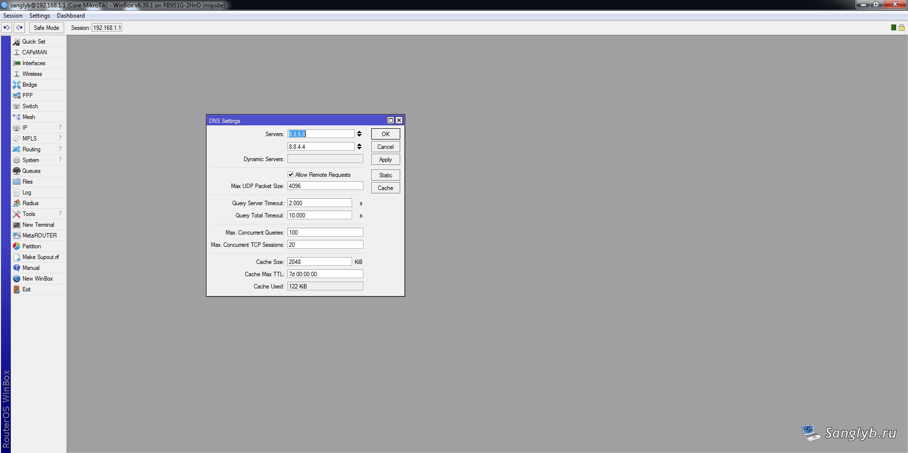

Далее настроим DNS — идем во вкладку ip — dns. Тут указываем серверы, если вы не убрали галку use peer dns на прошлых шагах, (например гугловые — 8.8.8.8 и 8.8.4.4). Что бы добавить второй адрес — нужно будет нажать на стрелку вниз. Так же ставим галку — allow remote requests.
Указываем DNS серверы

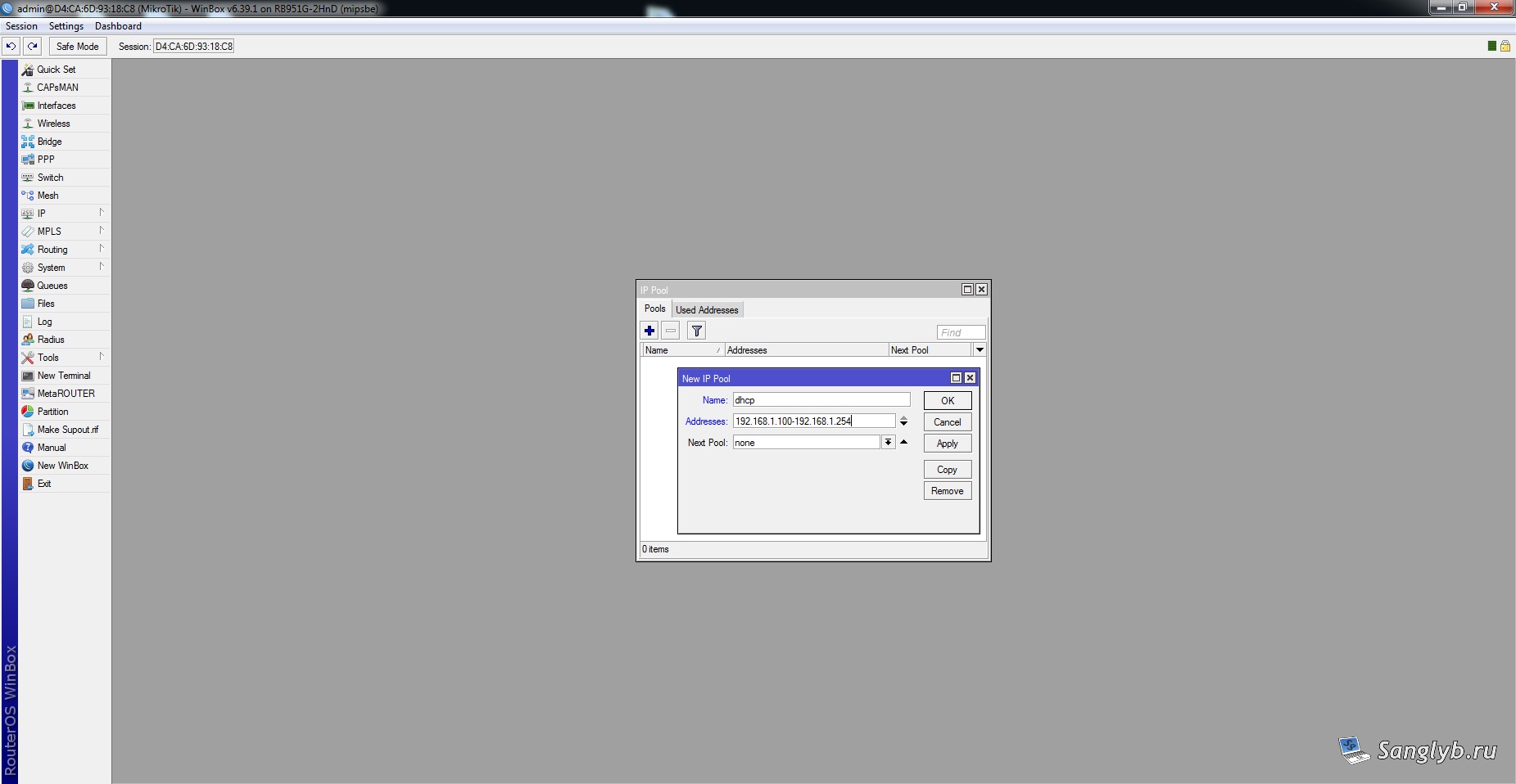

Для начала настроим dhcp сервер на роутере, что бы не вводить на каждом устройстве адрес в ручную. Идем в IP — Pool. Добавляем новый пул, зададим какое-нибудь имя, например dhcp, и укажем дипазаон адресов, из которого будут назначаться адреса клиентам. Я укажу диапазон — 192.168.1.100 — 192.168.1.254
Добавляем дипазон адресов для dhcp сервера

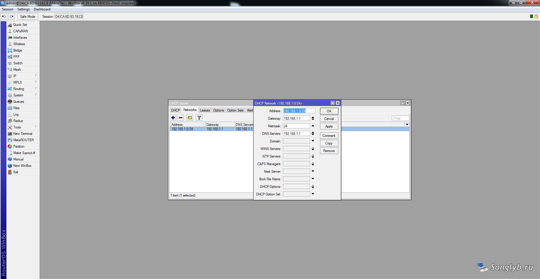

Дальше идем во вкладку networks, добавляем новую сеть. Address — 192.168.1.0/24, Gateway — 192.168.1.1, Netmask — 24, DNS Servers — 192.168.1.1
Добавляем сеть DHCP

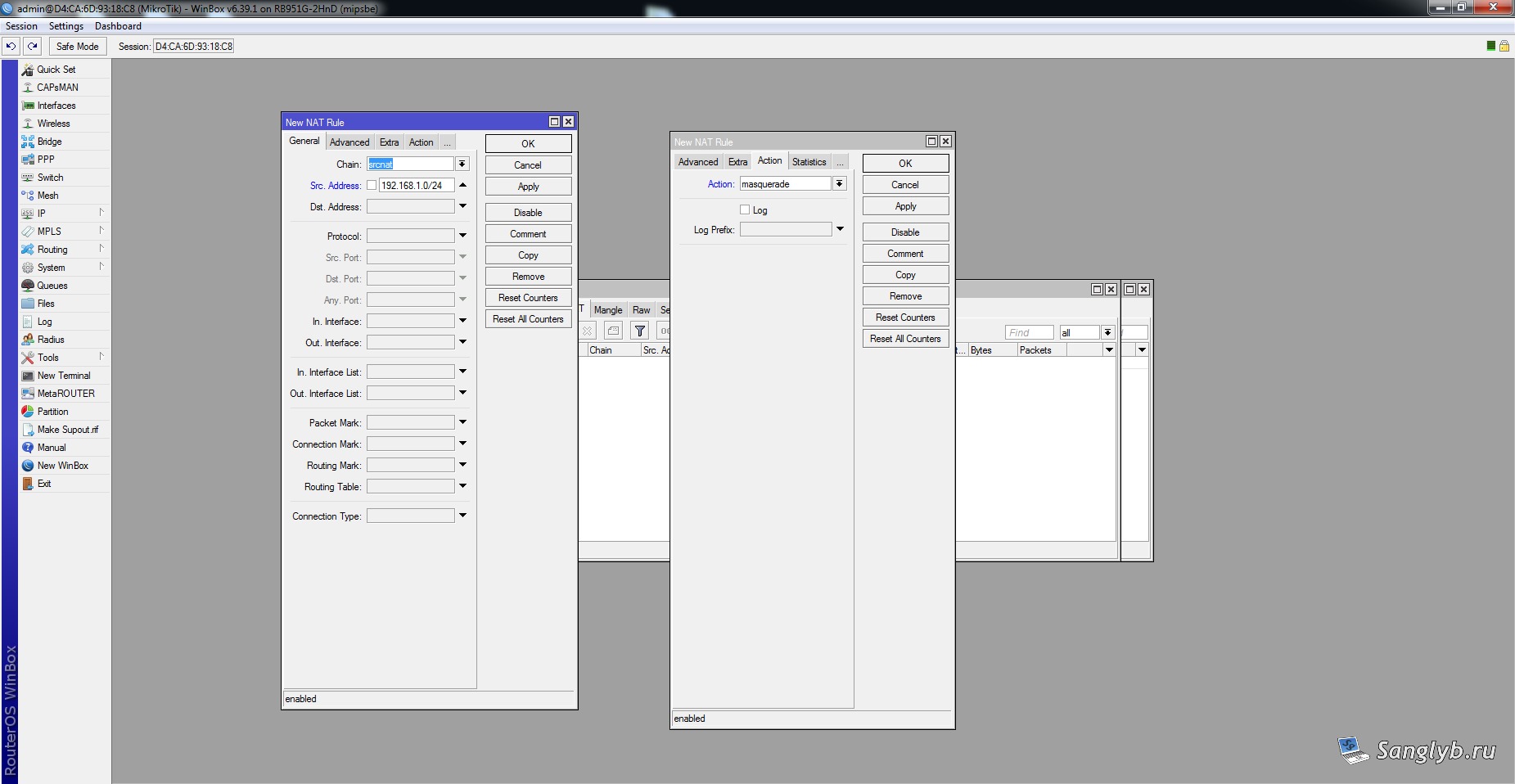

Далее настроим NAT. Идем в IP — Firewall, переходим во вкладку NAT. И добавляем новое правило. В нем во вкладке general, указываем chain — srcnat, Src.address — 192.168.1.0/24. Во вкладке action — выбираем — masquerade.
Настраиваем NAT

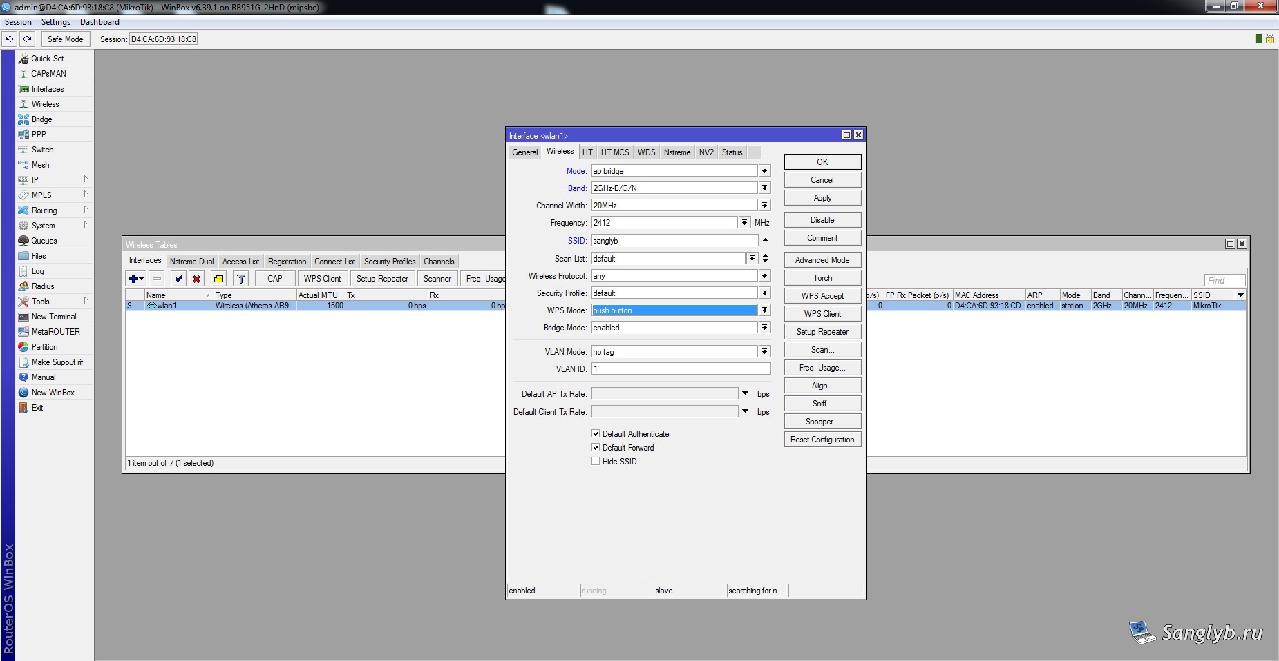

Теперь настроим WiFi. Идем в меню wireless. Включаем наш интерфейс wlan1 (если кто забыл как — жмем галку), и заходим в этот интерфейс двойным щелчком. Идем во вкладку Wireless. В mode указываем — ap bridge, band — 2GHz-b/g/n, ssid — укажите имя вашей сети (имя, которое отображается при поиске и подключении к WiFi)
Настраиваем wifi интерфейс

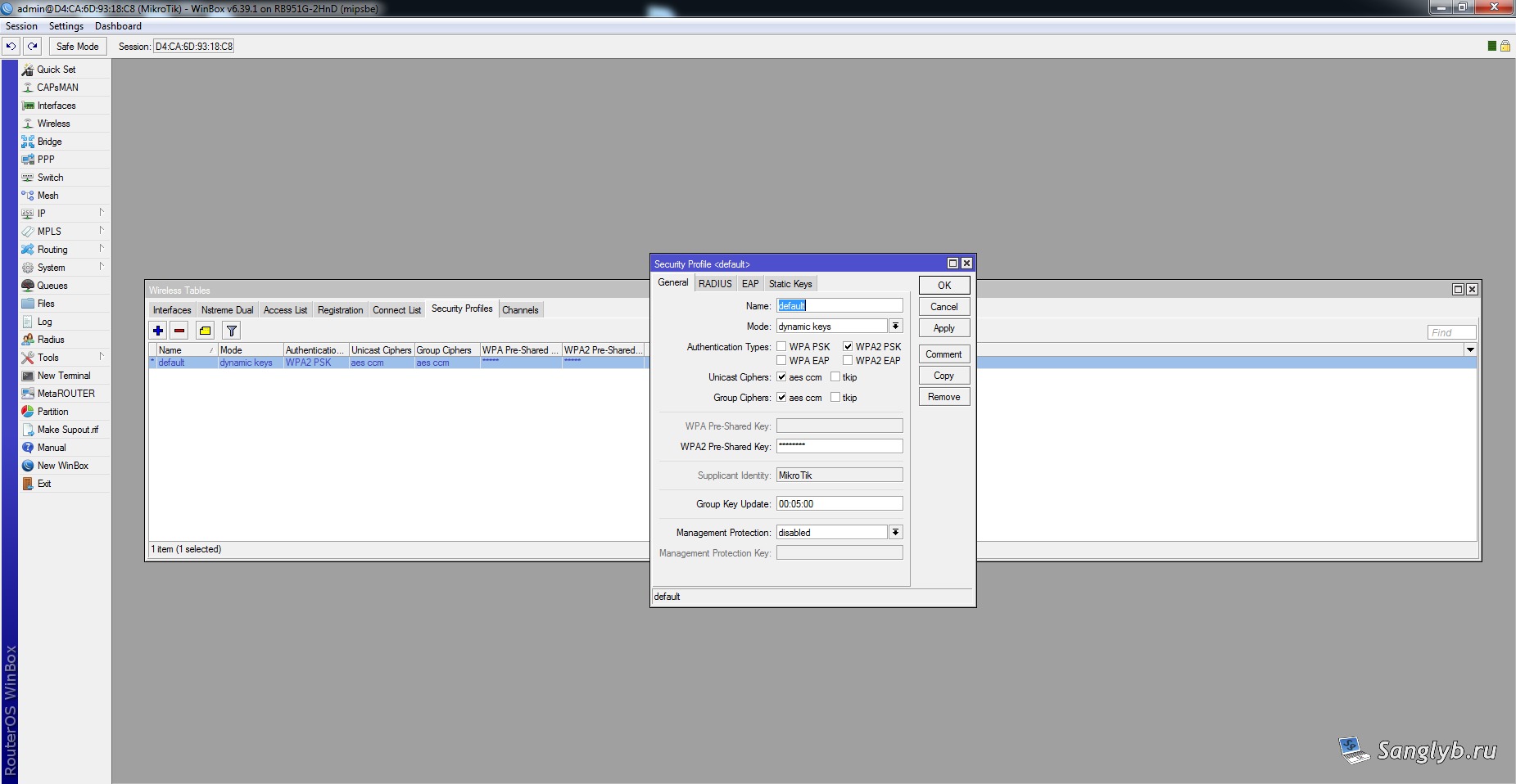

Идем во вкладку Security Profiles, открываем default. Указываем — mode — dynamic-keys, authentication types — wpa2 psk, WPA2 Pre-Shared key — пароль от wifi сети.
Задаем пароль для WiFi сети

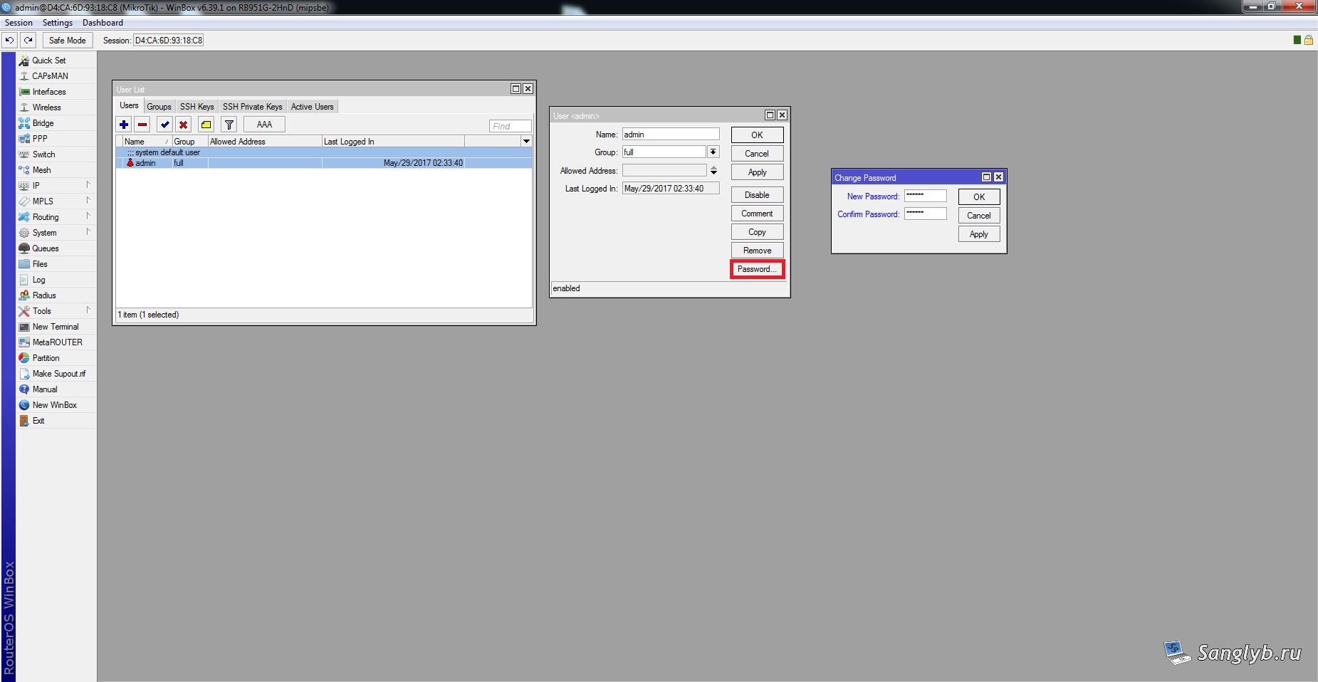

Далее зададим пароль для учтеной записи администратора, что бы обезопасить наш роутер. Идем в system — users. Открываем admin и жмем Password…
Задаем пароль администратора

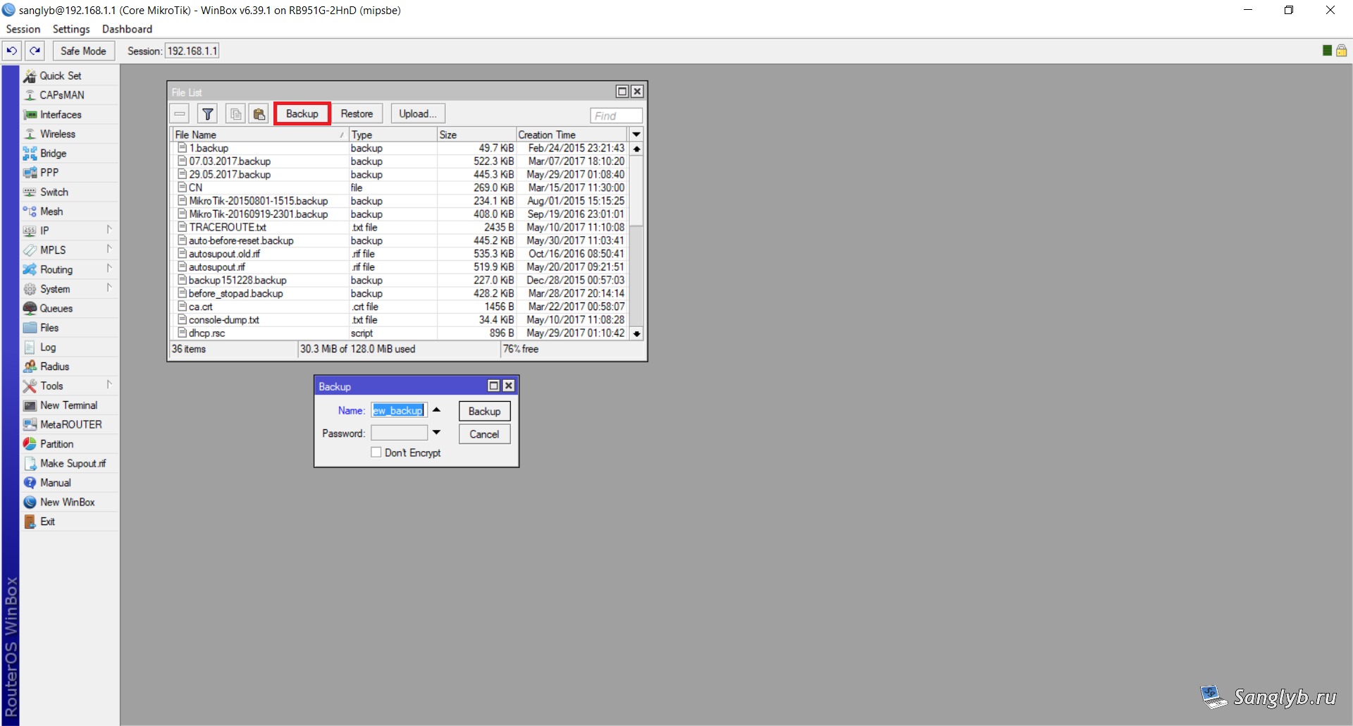

Еще на всякий случай можно сделать бэкап конфигурации, что бы в будущем, в случае чего, не проделывать все заново. Для этого зайдем в меню Files и в верхней части нажмем кнопку backup, зададим какое-нибудь имя для бэкапа и нажмем Backup.
Создаем бэкап конигурациии
В файлах у вас появится ваш бэкап, при выборе которого, если нажать кнопку Resore, будет восстановлена ваша конфигурация, этот файл можно скопировать на компьютер и обратно простым перетаскиванием из/в winbox.
