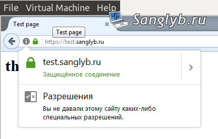

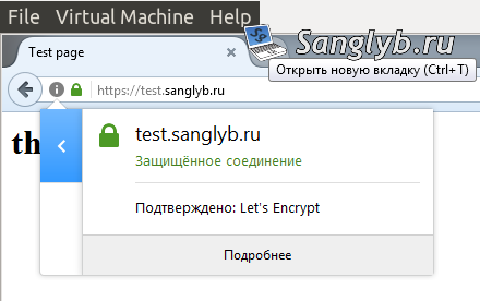

Теперь можно удостоверится в браузере, что всё работает, и нет ошибки сертификата:
Сертификат прошел проверку
