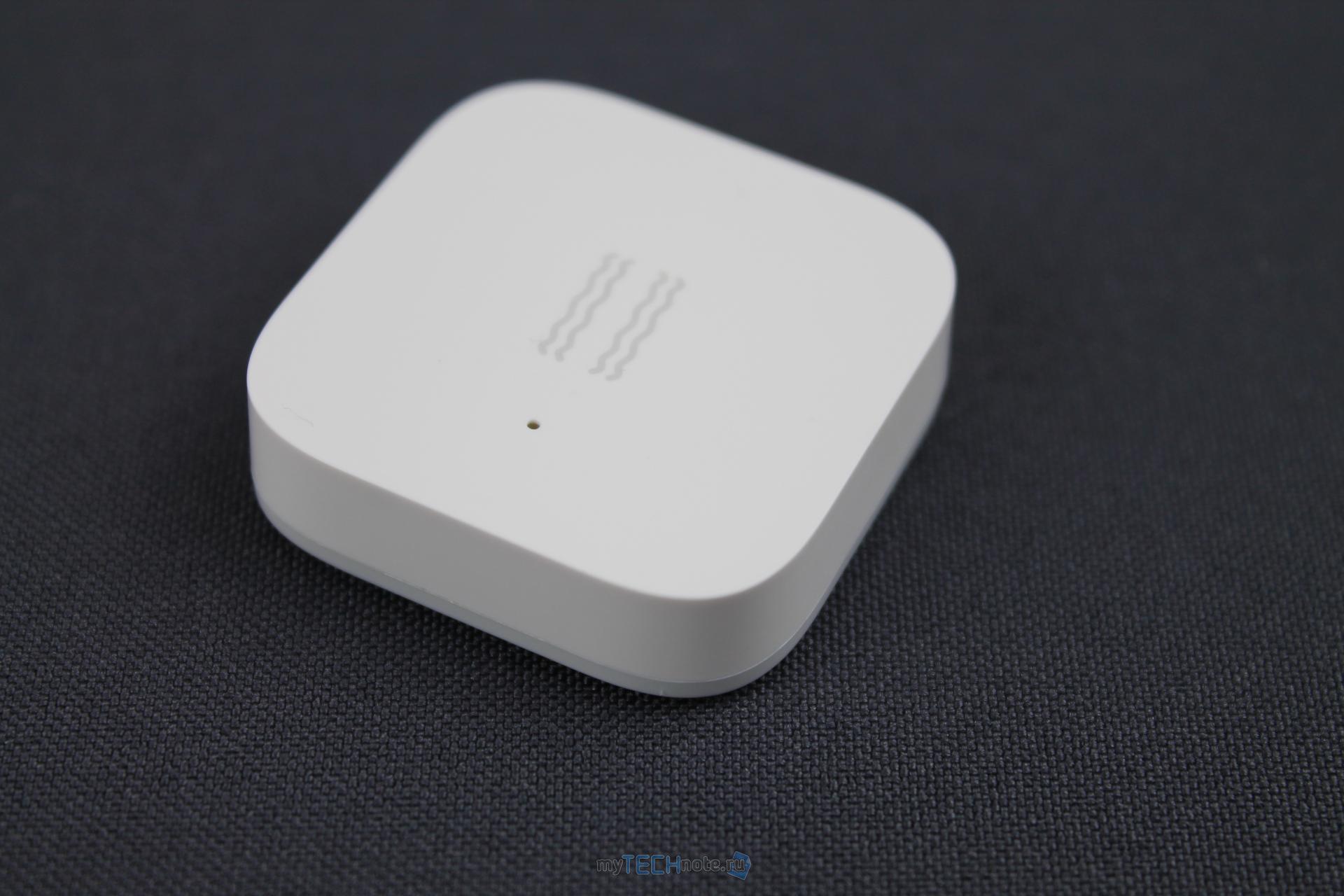

Представляет из себя он квадрат со скругленными углами размером 36х36х9мм. Передняя часть выполнена из белого пластика, посередине изображена пиктограмма вибрации, под которой расположился синий светодиод.

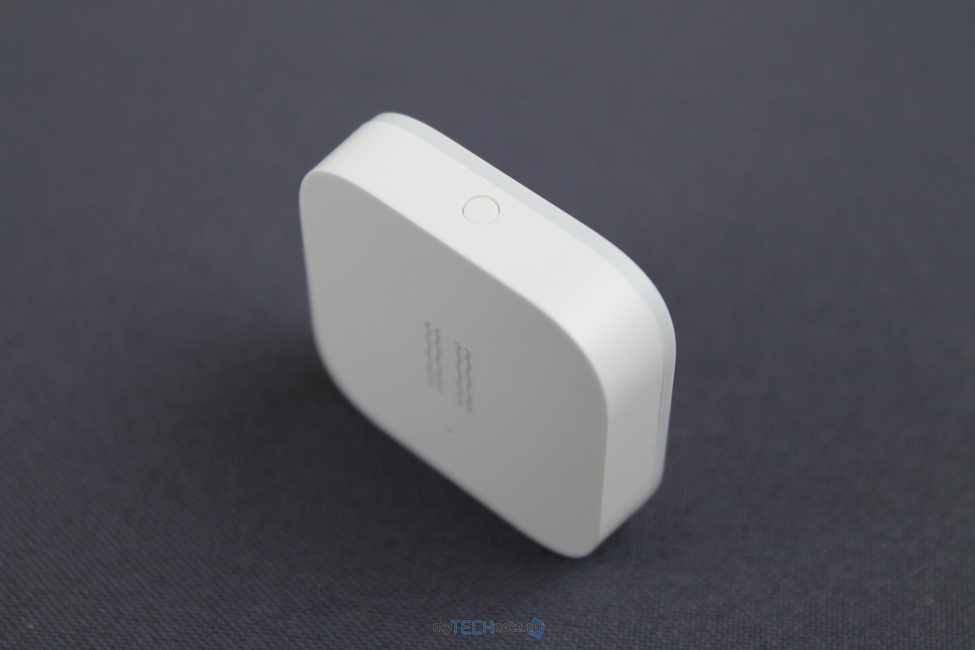

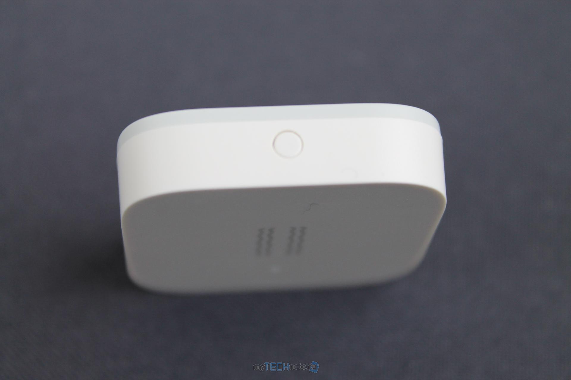

В верхней части имеется кнопка для сопряжения, сброса и проверки связи.

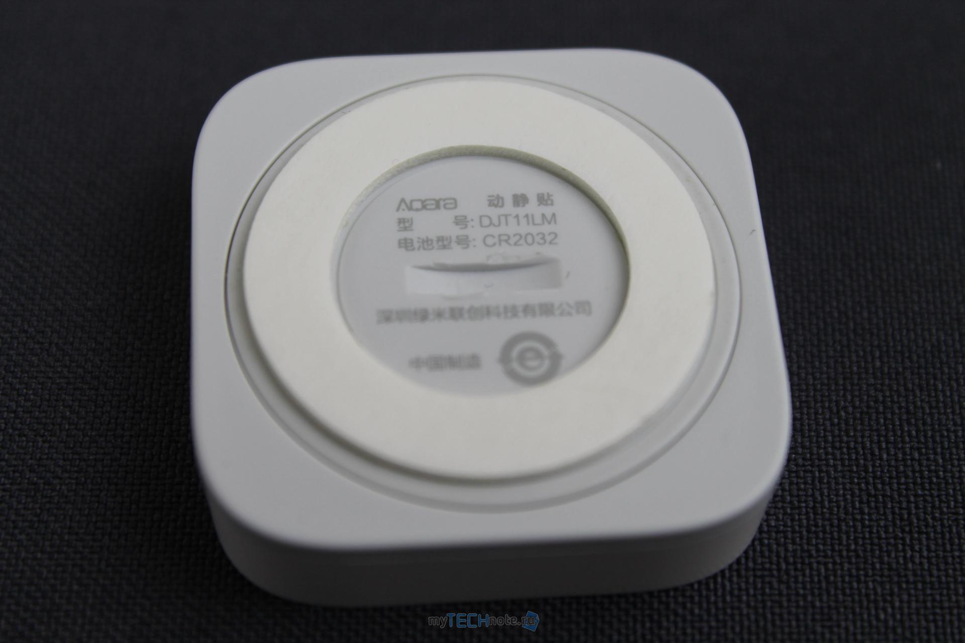

Обратная сторона выполнена из серого пластика, на ней наклеен круг из двустороннего скотча для закрепления на поверхности, а также тут расположен отсек для батарейки CR2032, который можно открыть монеткой, если нет под рукой отвертки.
Zigbee датчик вибрации Xiaomi Aqara DJT11LM - вид с обратной стороны

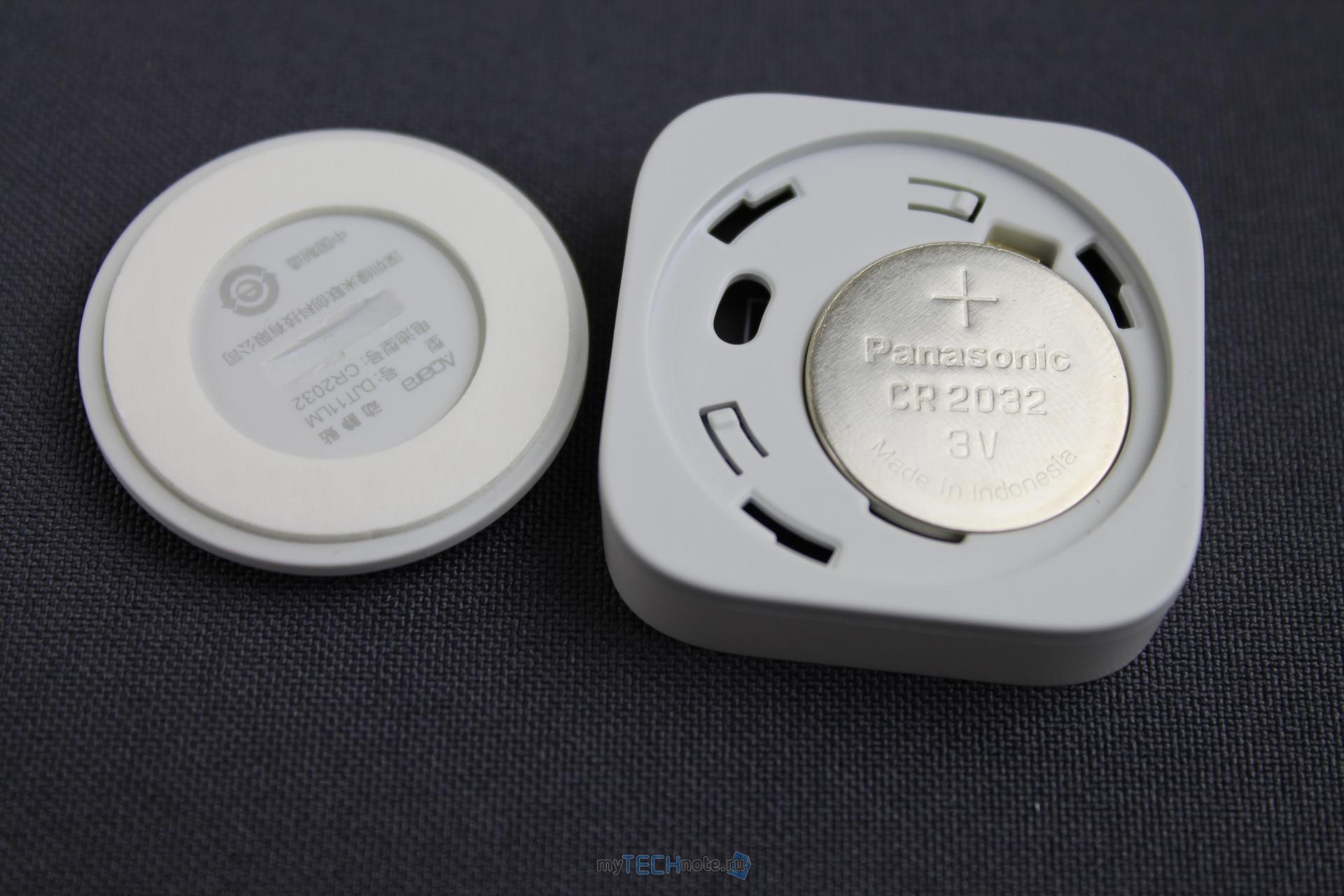

Крышка выполнена таким образом, что батарейку можно заменить, не отдирая датчик, если вы его приклеите. Правда в этом случае не очень удобно ставить датчик на место, т.к. батарейка в своём отсеке никак не фиксируется, и постоянно норовит выпасть.
Заявлена работа устройства при температуре от -10 до +50 градусов, а также относительной влажности от 0 до 95%. Т.к. датчик работает через Zigbee, для работы обязателен шлюз.
Zigbee датчик вибрации Xiaomi Aqara DJT11LM - вид без крышки

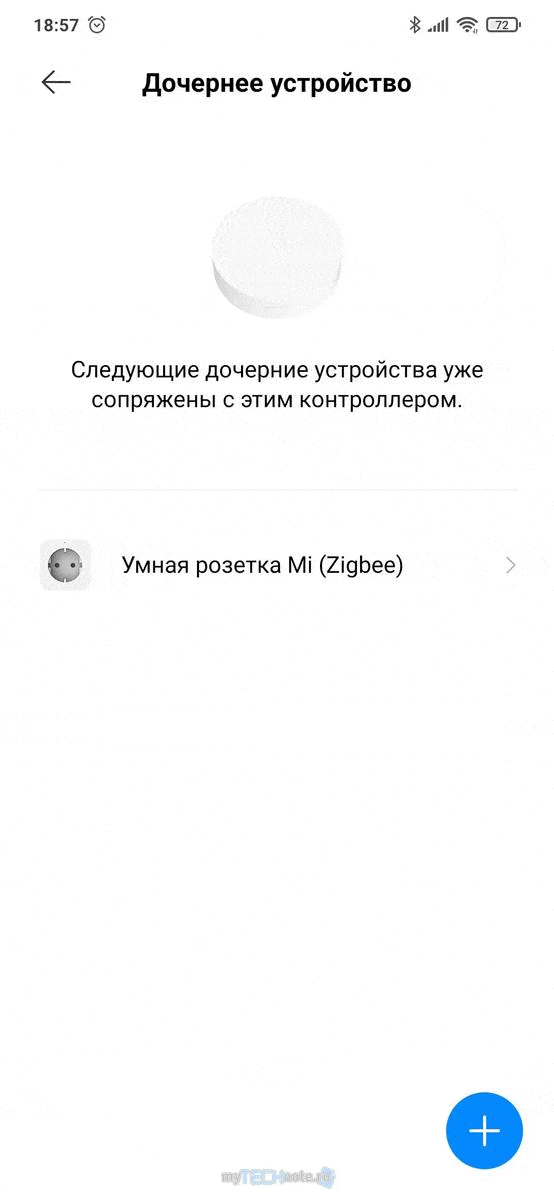

Добавление в MiHome, через шлюз третьей версии прошло без проблем. При этом как в регионе Китай, так и Россия. Несмотря на то, что в российском регионе, данный датчик не отображается как доступное дочернее устройство указанного шлюза (но отображается во всех устройствах), оно всё же добавилось и нормально работает. Если что — в списке устройств не обязательно выбирать именно нужное при добавлении — выбор любого устройства активирует на шлюзе режим сопряжения. Этого же можно достигнуть, нажав на шлюзе 3 раза на кнопку.

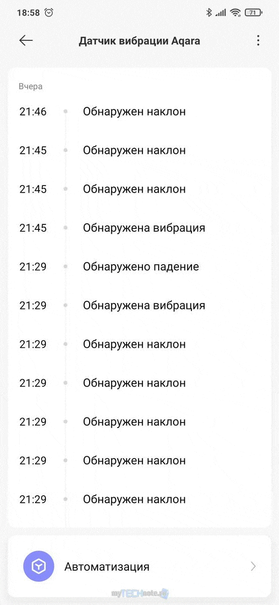

Плагин полностью переведен на русский язык. В главном окне отображается история срабатываний и кнопка быстрого добавления автоматизаций.
В настройках, помимо стандартного изменения имени и помещения, можно задать чувствительность датчика, которую вы можете подобрать под себя экспериментально, чтобы исключить ложные срабатывания. Доступно 3 уровня.
Zigbee датчик вибрации Xiaomi Aqara DJT11LM - плагин в MiHome

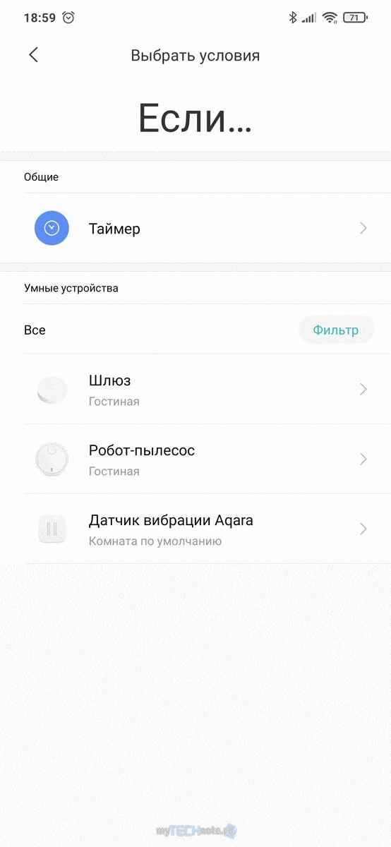

В автоматизациях как не трудно догадаться датчик вибрации выступает в роли условия. Есть 3 варианта условий при обнаружении вибрации, падения или наклона. Стоит учитывать момент, что информацию о вибрации датчик отправляет раз в минуту. Т.е. если будет несколько событий вибрации за минуту, то в систему управления поступит только одно. С наклонами и падением, таймаут значительно ниже, то есть будут фиксироваться все события, а не только одно за минуту. Также ограничение на вибрацию не накладывает ограничений на оставшиеся события. Т.е. если будет зафиксирована вибрация, а затем датчик наклонится или упадет — всё это будет записано.

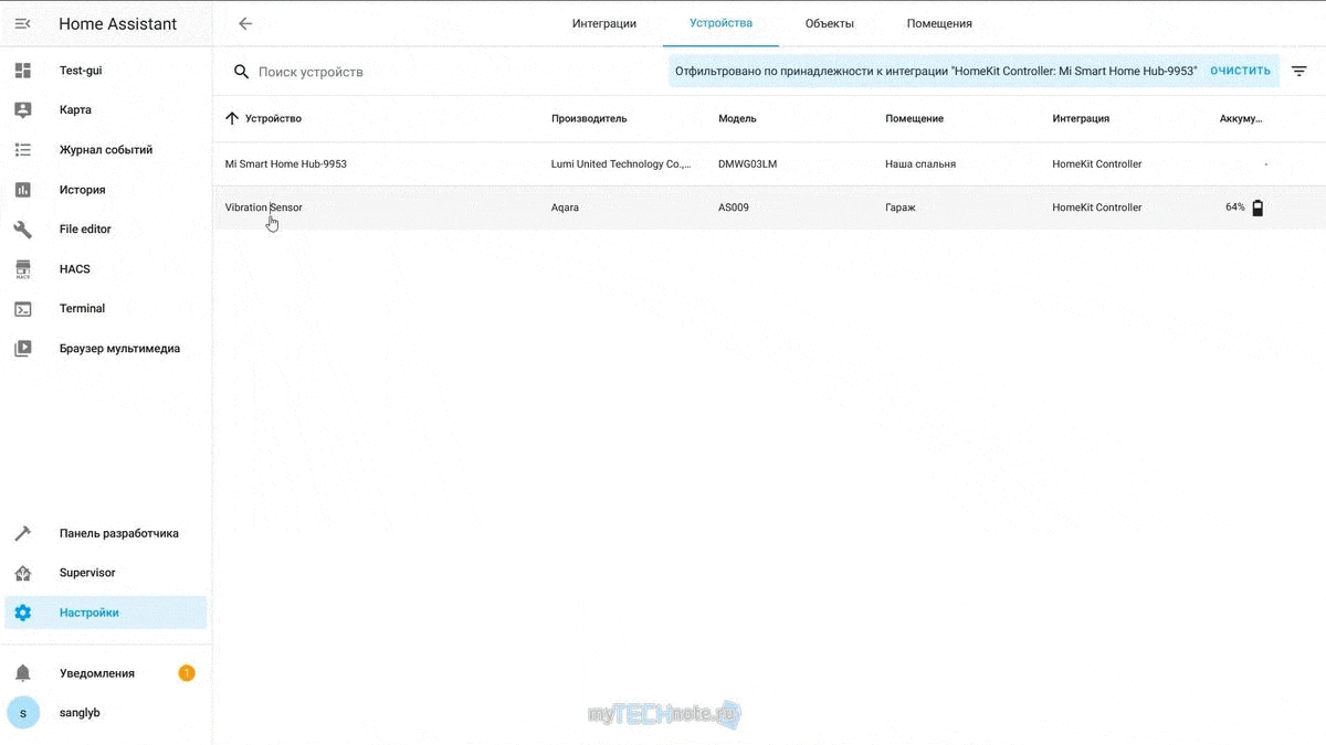

В Home Assistant, как Home Kit устройство датчик добавился нормально. Но в данной систему поступает только факт срабатывания датчика, т.е. события не разделяются на типы, как в Mi Home и все они отображаются просто как движение. При этом, при любом срабатывании у датчика устанавливается состояние обнаружения движения на минуту, и после повторного срабатывания данное время не продлевается, например если датчик сработает, и спустя 59 секунд сработает еще раз, то состояние установится как нет движения всё равно через минуту после первого срабатывания, или через секунду после второго.

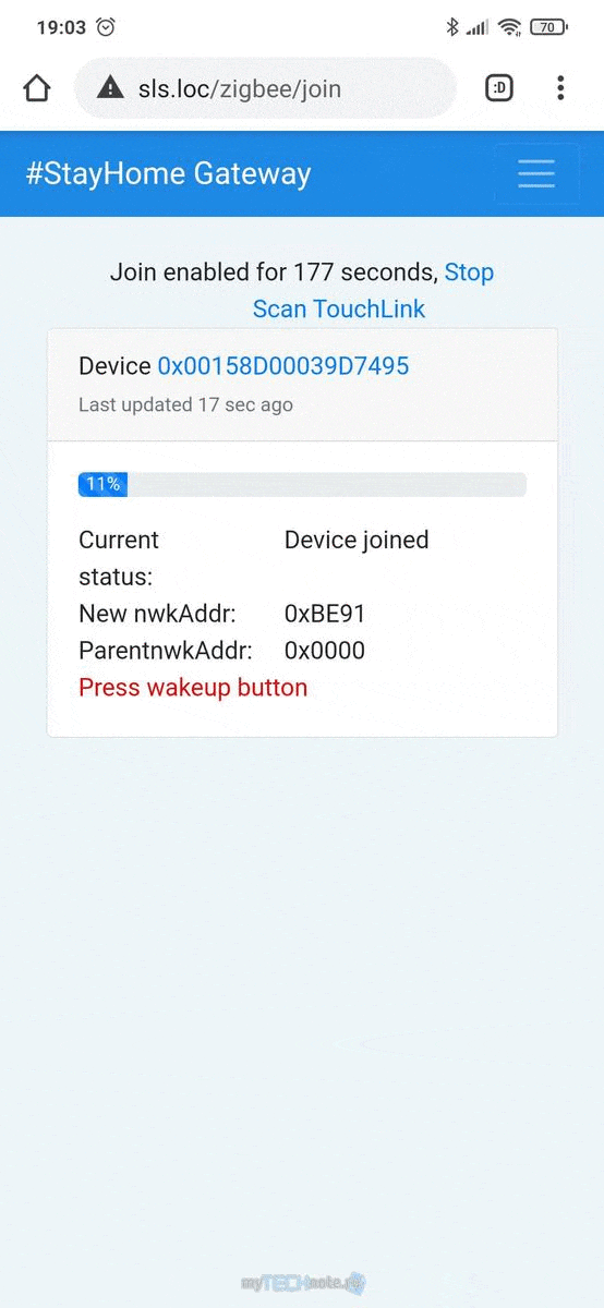

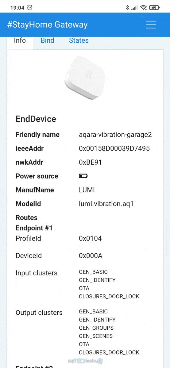

Также в Home Assistant данный датчик можно добавить при помощи SLS шлюза, добавление в него проходило долго, и требовалось много раз жать на кнопку, для прохождения интервью, но устройство в итоге определилось корректно.
Zigbee датчик вибрации Xiaomi Aqara DJT11LM - добавление в sls

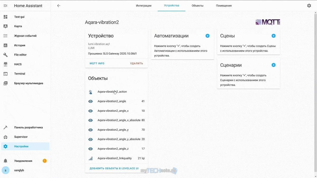

В отличие от оригинального приложения, при добавлении таким способом несколько расширяются возможности применения, а именно добавляются состояния показывающие углы наклона датчика, что может быть весьма полезно, например для отслеживания — наклонено ли что то, или в какую сторону был осуществлен наклон. Таким способом можно определять открыто ли, к примеру окно, в случаях если нет возможности повесить нормальный геркон. Но работает это только в случае отклонения по вертикали, т.е. с обычной распашной дверью или окном вряд ли подобное удастся реализовать, а вот с приоткрытыми окнами, которые наклоняются вертикально — вполне. В ходе тестирования я столкнулся с моментом — 2 раза что-то происходило, и углы зависали при этом один раз отпустило при повторном срабатывании датчика, а во второй не отпускало ни в какую и пришлось вытаскивать батарейку. Не знаю, с чем это может быть связано — с датчиком или со шлюзом. Основные события при этом передавались нормально.
Zigbee датчик вибрации Xiaomi Aqara DJT11LM - работа в Home Assistant
Они тут такие же, как и в Mi Home — определяется падение, наклон и вибрация. Вибрация также передает состояние раз в минуту. Через команды MQTT можно задать требуемый уровень чувствительности.
Zigbee датчик вибрации Xiaomi Aqara DJT11LM - действия через SLS
