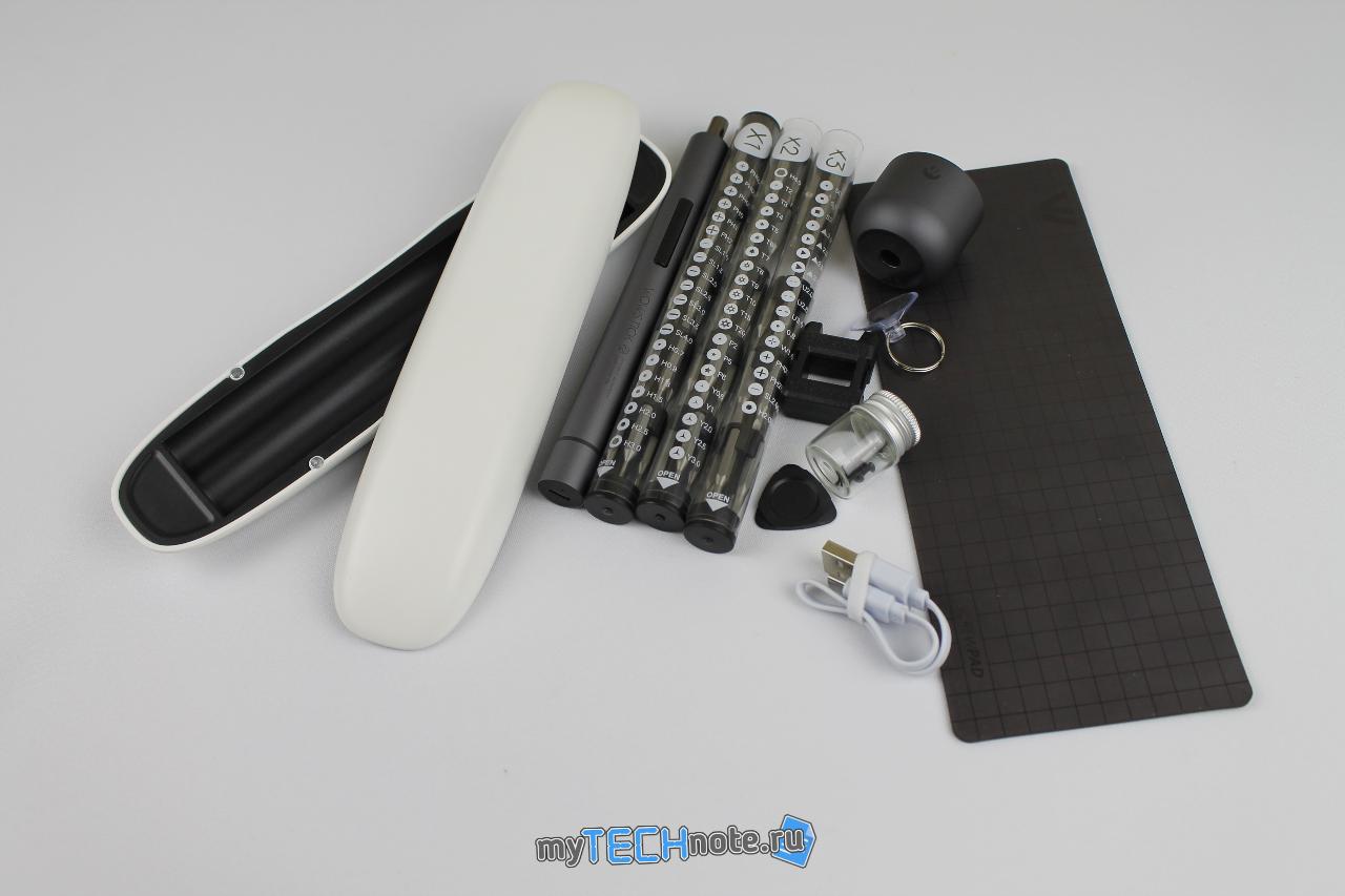

В набор входят: сама отвертка, 3 набора бит, магнитный коврик, пенал, подставка, и мелочевка – намагничеватель, набор винтиков в маленькой баночке, присоска для упрощения снятия экранов, медиатор и очень короткий Micro USB кабель для зарядки.
Wowstick 1f+ - электро отвёртка от Xiaomi - комплектация

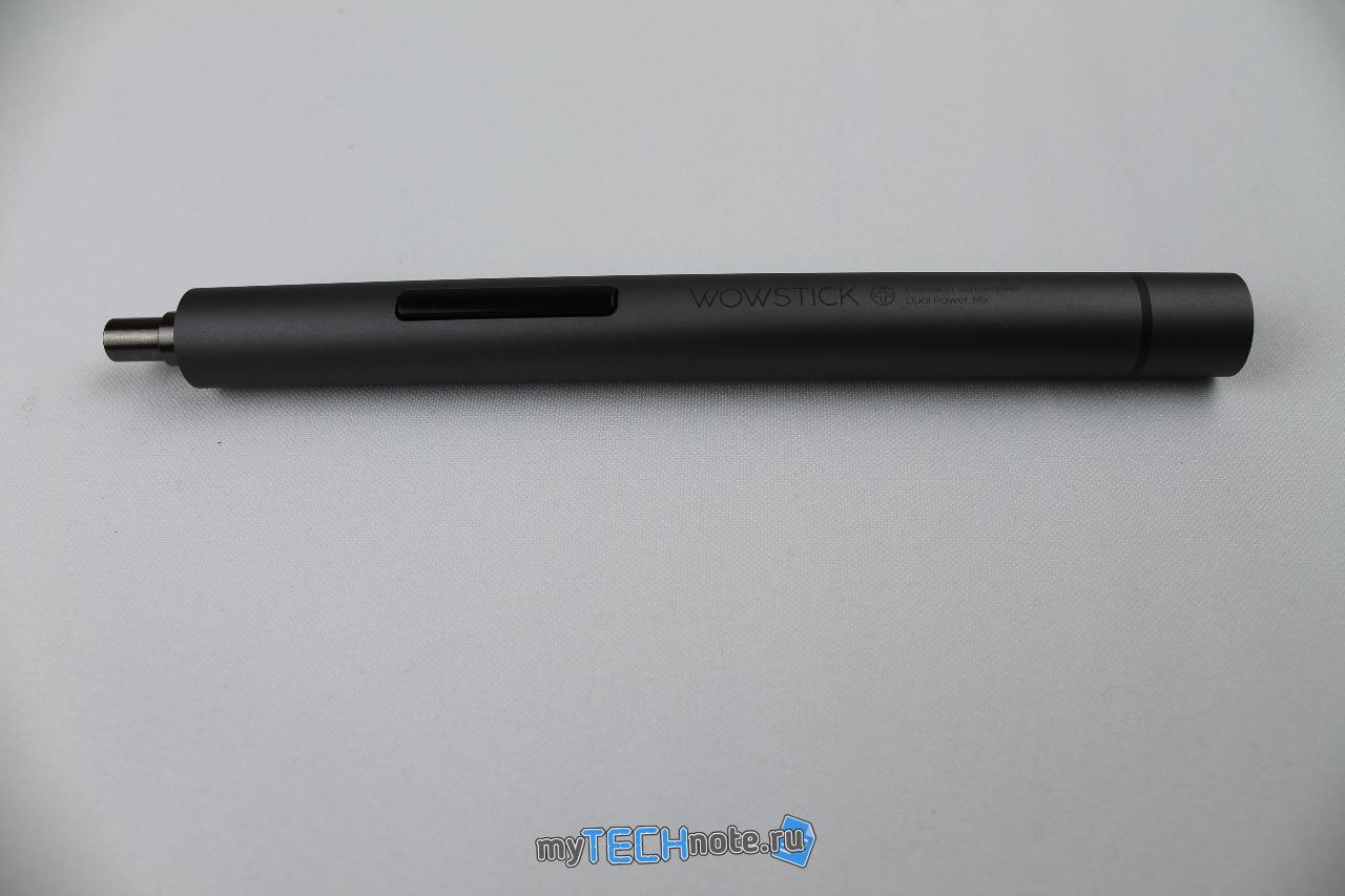

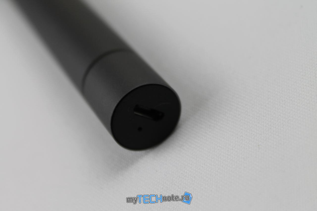

Отвертка из себя представляет алюминиевый цилиндр, на одном из концов которого расположился порт MicroUSB для зарядки и небольшой светодиод, сигнализирующий, идет зарядка или устройство уже полностью зарядилось. Если горит красным – заряд идёт, если зеленым – устройство полностью заряжено.
Wowstick 1f+ - электро отвёртка от Xiaomi - вид на отвёртку сзади

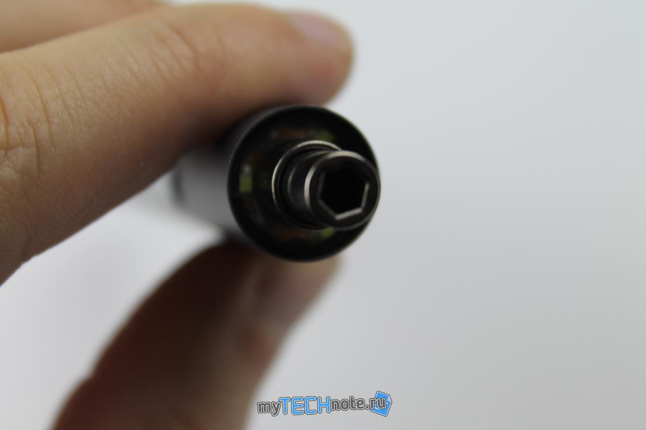

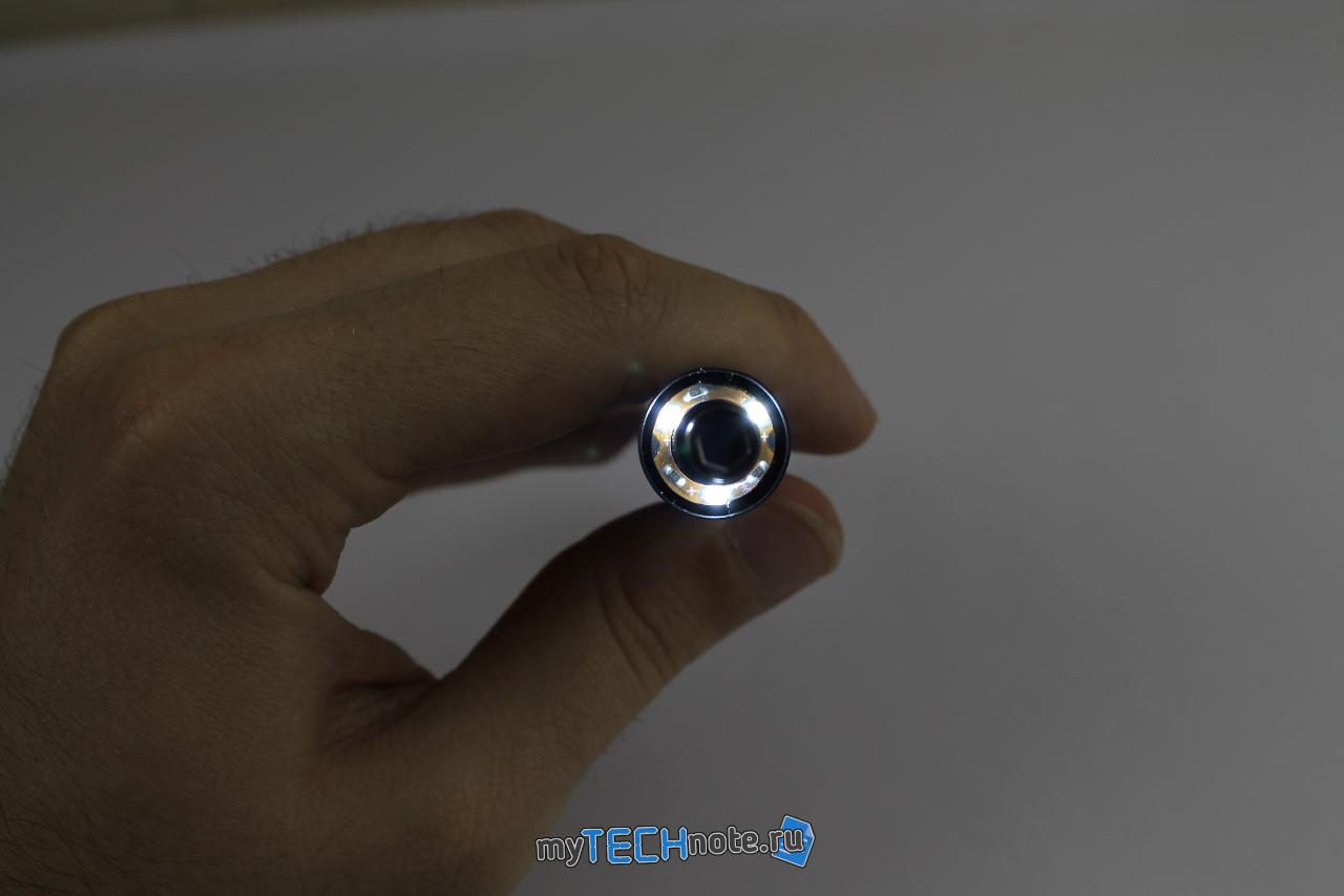

С другого конца расположено собственно гнездо для бит стандартного размера, а также подсветка, которая включается во время работы отвёртки.
Wowstick 1f+ - электро отвёртка от Xiaomi - вид на отвёртку спереди

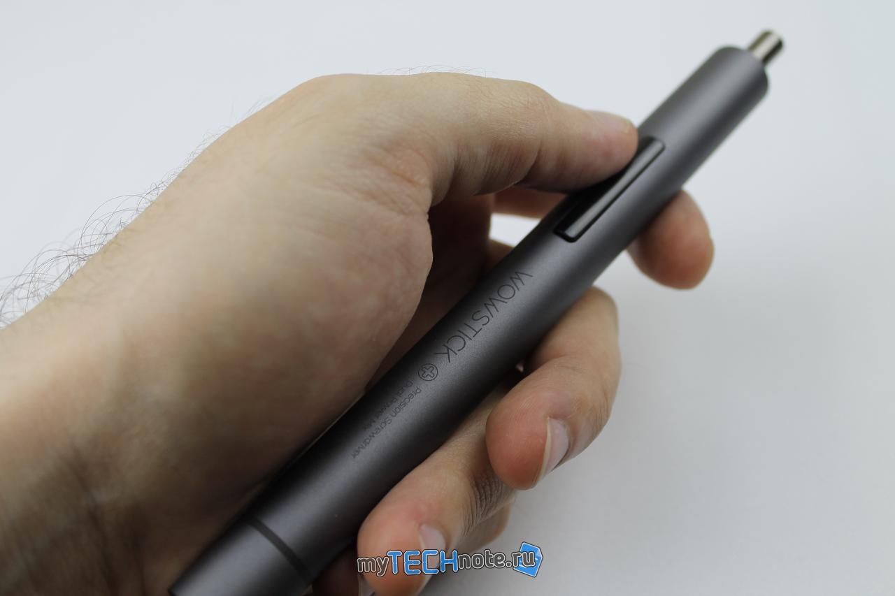

Сбоку имеется выключатель, для прямого и обратного вращения, а также надпись, что это wowstick. Вес отвёртки 280 грамм. Размер – 15,8х15,8х

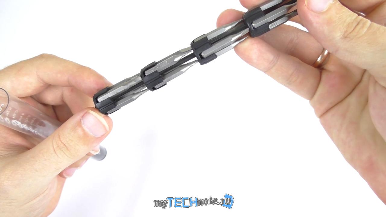

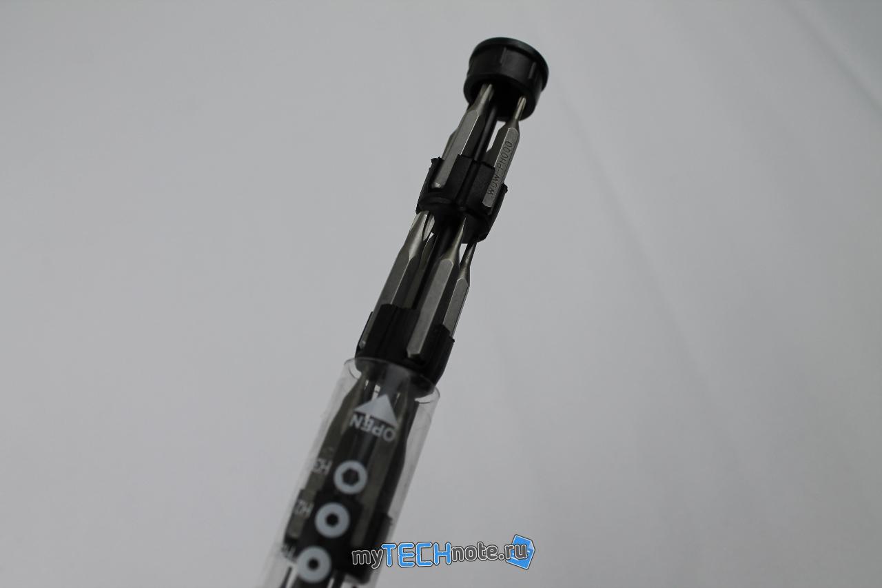

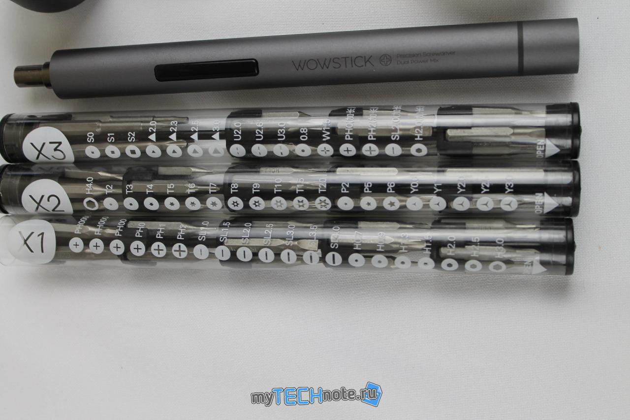

Наборы бит расположены в прозрачных колбочках, и вставлены в резиновые площадки, которые в свою очередь расположены на штыре. Для того, чтобы достать биту, нужно вытаскивать всю эту конструкцию из колбы. В моём наборе, забыли положить или потеряли один из резиновых колпачков для колбы.
Wowstick 1f+ - электро отвёртка от Xiaomi - набор бит

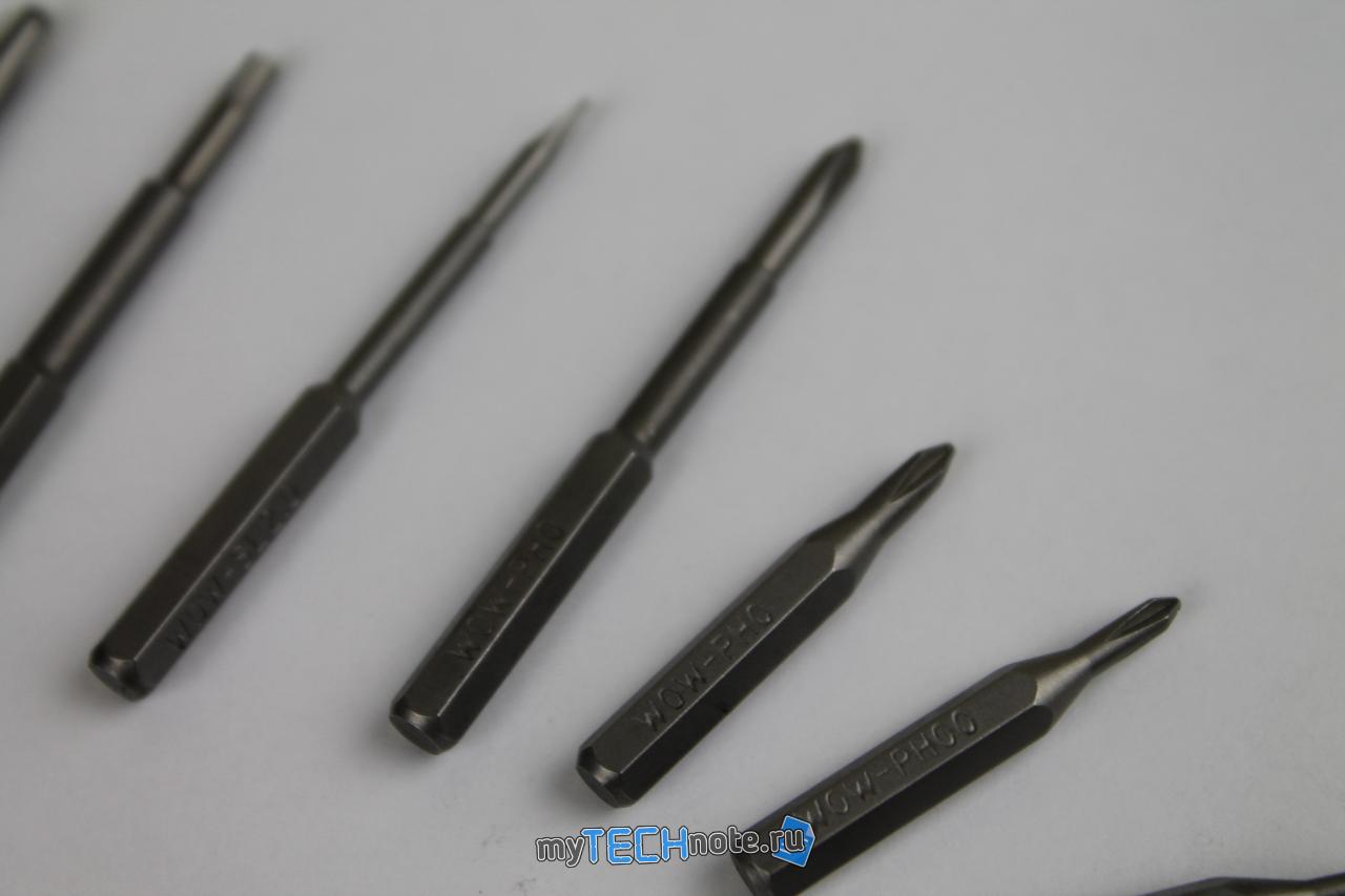

Сами по себе внешне биты кажутся качественными, очень сильно по внешнему виду, то есть по цвету, текстуре материала и качестве обработки напоминают таковые из набора WIHA, обзор на который я делал ранее. Не исключено, что делают их на одном заводе.
Но несколько портит впечатление факт, что биты не отмыты от масла после завода, и как следствие, когда их берешь впервые – руки довольно сильно пачкаются. А также от резиновых элементов, на которых биты, собственно, расположены идет непередаваемый запах, я б даже сказал вонь китайской резины.
Wowstick 1f+ - электро отвёртка от Xiaomi - нужно выдвигать всё, чтобы извлеч
В комплекте идут следующие биты:
PH0000/PH000/PH00/PH0/PH1/PH2
SL1.0/SL1.5/SL2.0/SL2.5/SL3.0/SL3.5/SL4.0
T2/T3/T4/T5/T6/T7/T8/T9/T10/T15/T20
P2/P5/P6
H0,7/H0,9/H1,3/H1,5/H2O/H2.5/H3,0/H4,0
Y0.6/Y1.0/Y2.0/Y2.5/Y3.0
SQ0/SQ1.0/SQ2.0
U2.0/U2.6/U3.0
Треугольник:2.0/2.3/2.5/3.0
BisonFone 0.8
W1.5
4×45мм(удлиненные):PH0/PH2/SL2.0/H2.0
Отмечу лишь, что есть несколько удлиненных бит, что может быть очень удобно в некоторых случая. Не часто такие биты встретишь в наборах.
Wowstick 1f+ - электро отвёртка от Xiaomi - в комплекте есть удлиненные биты

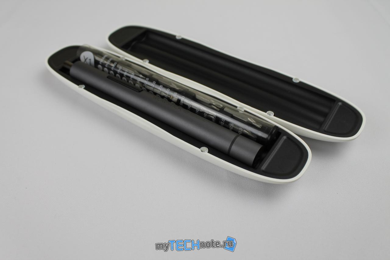

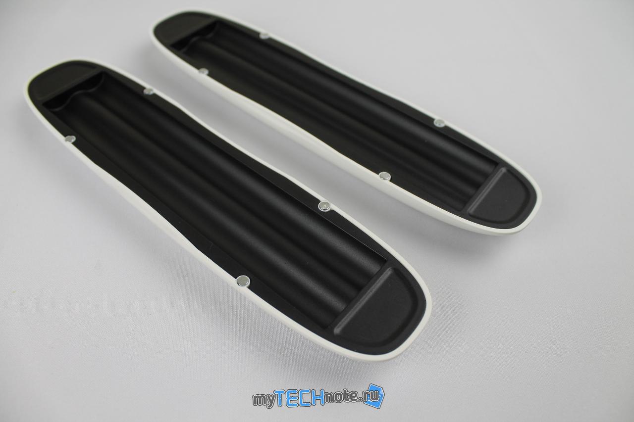

Пенал состоит из 2х частей. Крышки снаружи белые, без каких-либо опознавательных знаков. Внутри видны мощные, но небольшие магниты, за счет которых они держатся, а также 2 отсека для отвёртки и для одного набора бит, ну или для 2х наборов бит, кому как удобнее. Ни каких смягчающих или удерживающих материалов в пенале не сделали, из-за чего отвёртка там ходит ходуном и гремит.
Wowstick 1f+ - электро отвёртка от Xiaomi - пенал
В целом этот пенал выглядит симпатично, но очень хорошо заметна дешевизна как пластика так и изготовления. Не знаю, как это описать словами – подогнано всё хорошо, крышки держатся крепко, сами по себе без усилий они точно не откроются, но вот что-то такое есть, что ощущается только когда возьмешь его в руки, и тут же становится понятно – что сделано это на дешевом производстве из дешевых материалов.
Wowstick 1f+ - электро отвёртка от Xiaomi - пенал с отвёрткой внутри

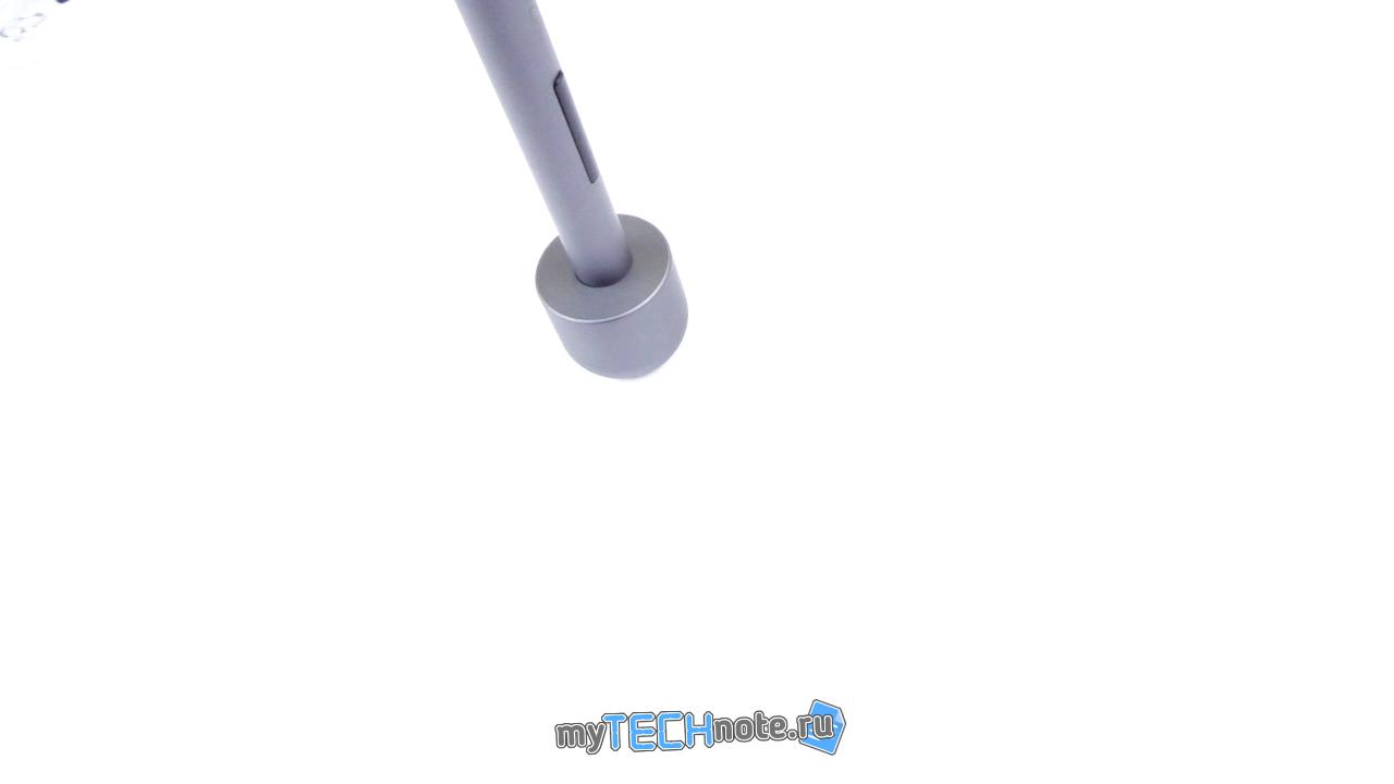

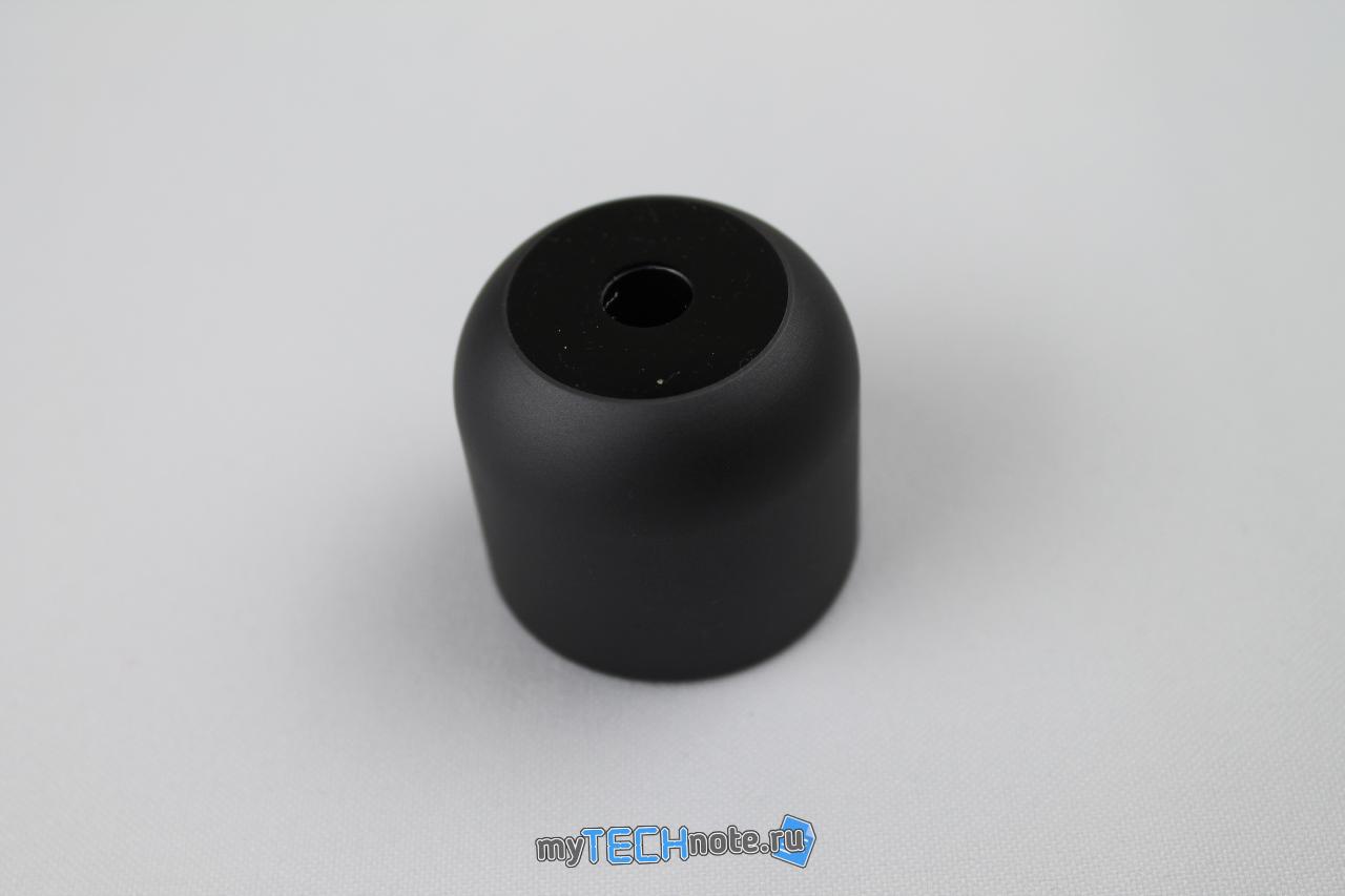

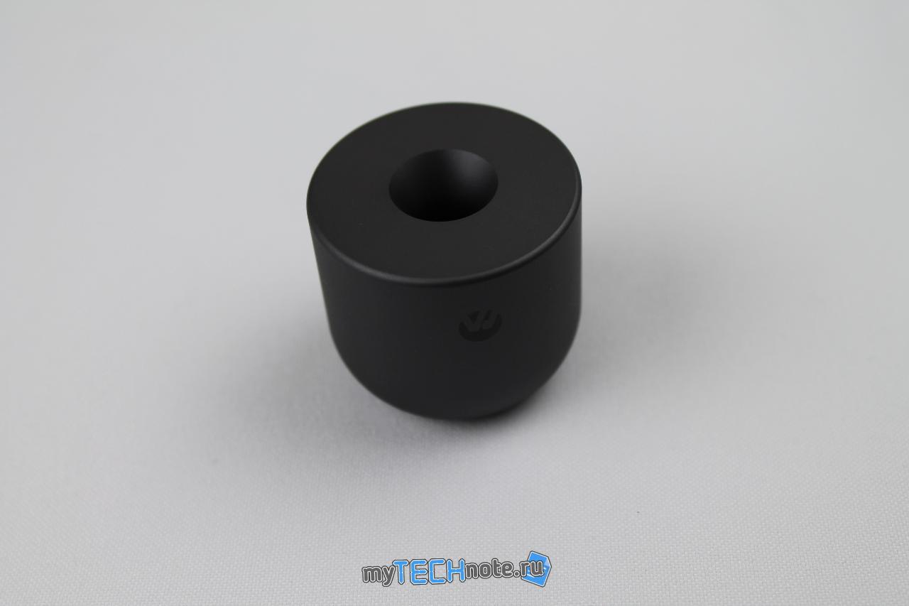

Подставка представляет из себя металлический цилиндр, со скругленными углами внизу, сквозным отверстием, а также противоскользящей наклейкой на основании. Заряжаться отвёртка от этой подставки не умеет. В целом стоит уверенно и сама по себе падать не должна. Но поместить в эту подставку, отвёртку можно только если одеты короткие биты, с длинными битами она сюда не поместится. При этом, когда берешь в руки саму отвертку – таких ощущений не появляется.
Wowstick 1f+ - электро отвёртка от Xiaomi - подставка
Wowstick 1f+ - электро отвёртка от Xiaomi - подставка - вид снизу

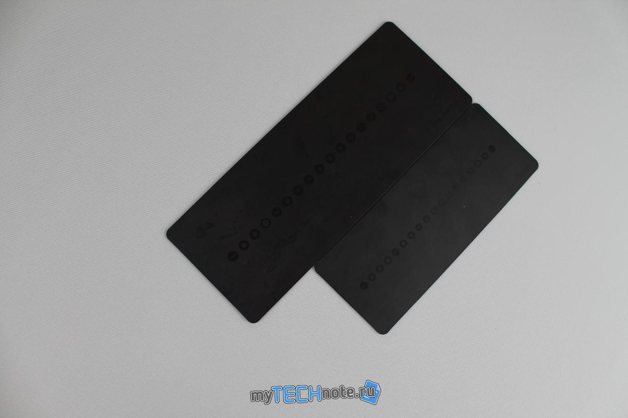

Про магнитный коврик я уже говорил в вышеупомянутом обзоре на отвертку WIHA, отмечу что в сегодняшнем наборе – этот коврик значительно больше по размеру по сравнению с тем, который продается отдельно.
Wowstick 1f+ - электро отвёртка от Xiaomi - магнитный коврик из набора - значительно больше, продаваемого отдельно

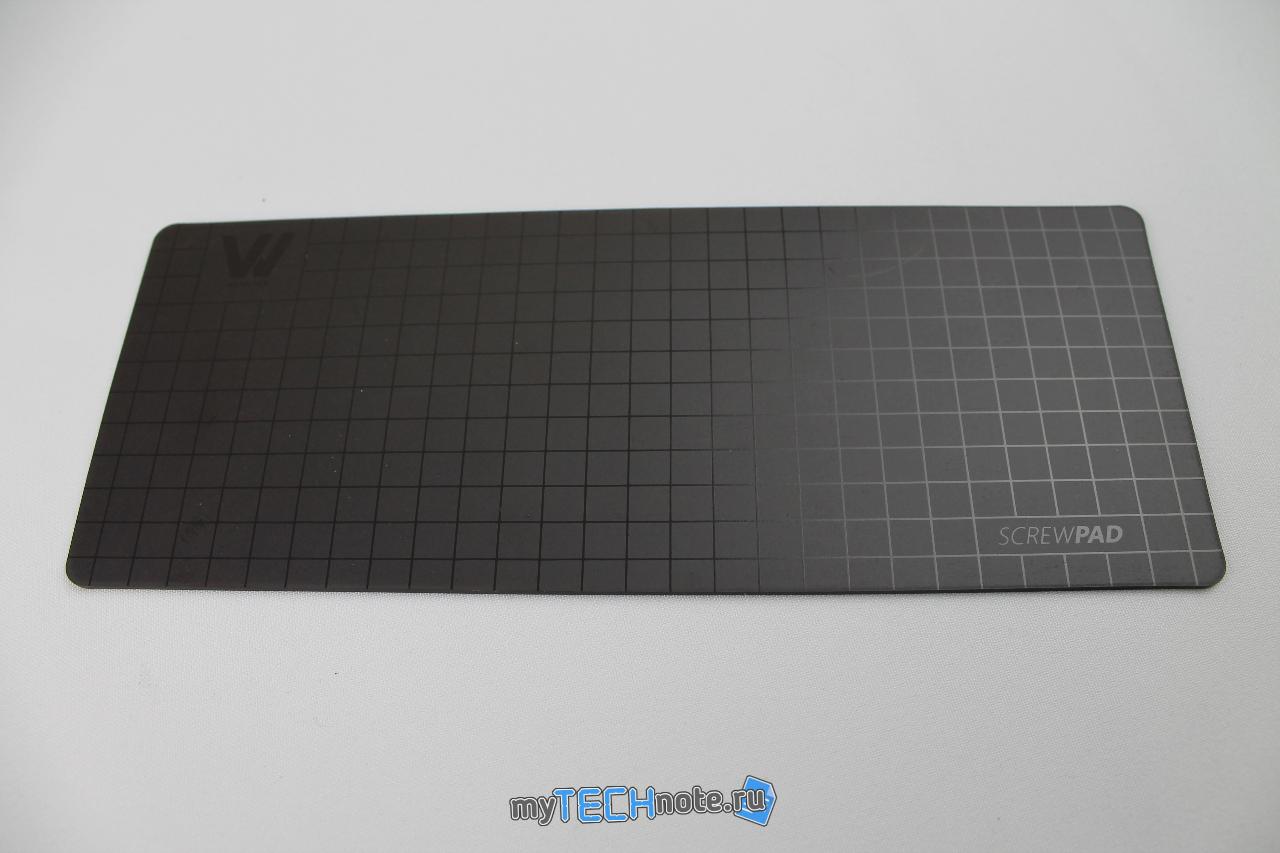

Сделан он из гибкого магнитного материала, вроде того, что используется в магнитиках на холодильник. По декорированию он полностью повторяет продающуюся отдельно версию. В общем подобным ковриком я пользуюсь уже довольно давно и могу с уверенностью сказать – что штука эта крайне полезная и очень круто упрощает жизнь – не позволяя растерять винтики, как это обычно бывает. Кстати, размеры у коврика из этого набора – 21,5х8,5 см.

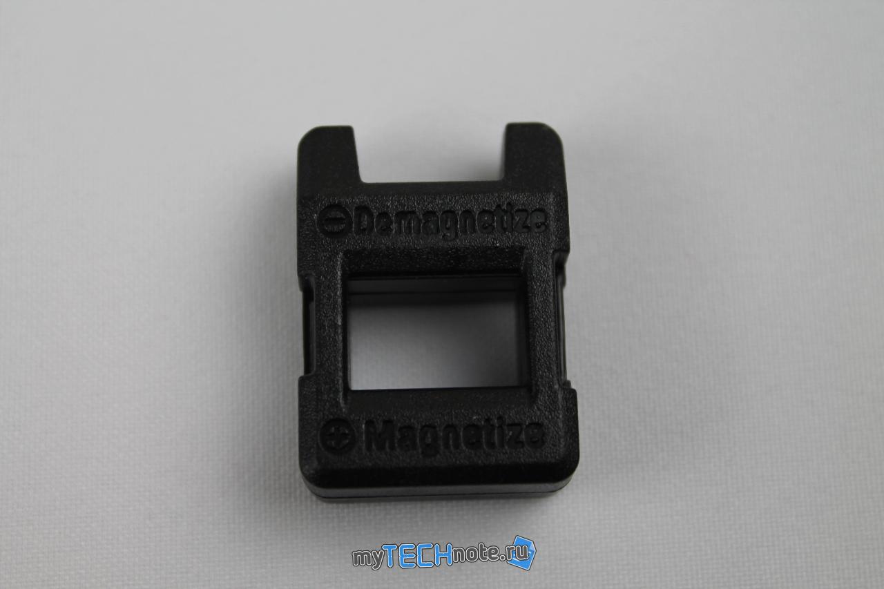

Из дополнительной мелочевки можно отметить намагничеватель/размагничеватель. Чудес от него, конечно, ждать не стоит – намагничевает он весьма посредственно, но тем не менее работает, и может оказаться очень полезным, если нет другого под рукой. Про присоску и набор винтиков, говорить смысла нет, единственное, я так и не понял, в чем смысл того, что положили эти винтики в баночке. Не думаю, что они кому-то могут пригодиться, да и с учётом, что в комплекте уже лежит магнитный коврик – проблем с хранением винтов во время разборки быть не должно – если кто-то подумает, что можно в банку кидать винты.

Остановимся на главном аксессуаре данного набора – собственно на отвёртке. Питается она от литиевого аккумулятора, ёмкостью —  1000мАч, которого хватает на примерно 2 часа непрерывного вращения.
Тут стоит оговориться, про версии подобных отверток — речь идет именно про 1F+ или как её еще любят называть китайцы – 1f pro. Дело в том, что еще существуют в природе отвертки других версий, например которые питаются от ААА батареек, которые по внешнему виду практически ни чем не отличаются от обозреваемого экземпляра, но тем не менее значительно хуже по характеристикам.
Wowstick 1f+ - электро отвёртка от Xiaomi - общий вид на отвёртку
Скорость вращения может достигать 200 оборотов в минуту, крутящий момент – 3Н*м. Но показатель скорости вращения такой только при полном заряде и на холостом ходу. Чем меньше будет оставаться заряда, тем слабее и медленнее будет отвертка. Конечно, по сравнению с шуруповертами данные показатели покажутся смешными, но не стоит забывать, что подобные инструменты созданы не для закручивания саморезов в дерево, а для «нежных» работ. И невысокая мощность, которая может показаться недостатком, на деле является очень даже себе преимуществом, т.к. вероятность слизать грани на винтах, или и вовсе обломать шляпки сводится практически к нулю.
В отвертке имеется механизм блокировки вращающегося элемента, так что даже если нужно будет провернуть сильно закрученный винт, или наоборот докрутить не докрученный – делать это можно без опаски. За счет этого механизма – шестеренки и моторчик не смогут провернуться.

За время использования успел несколько раз поразбирать всякую мелочевку – пользоваться отверткой удобно, и главное – она действительно экономит время на выкручивании и закручивании винтов. Какого-либо дискомфорта от использования, в плане удобства держания я не заметил.
