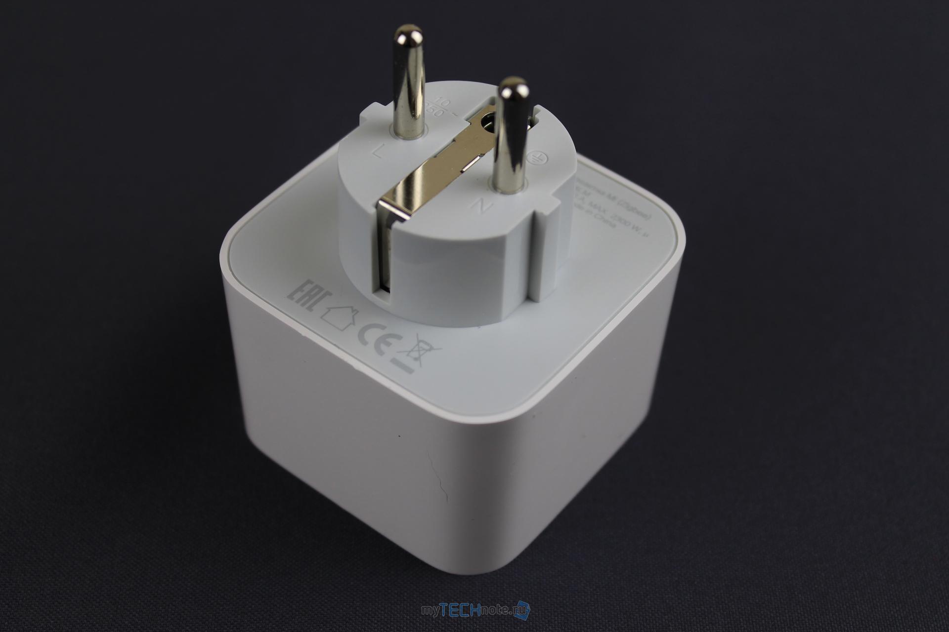

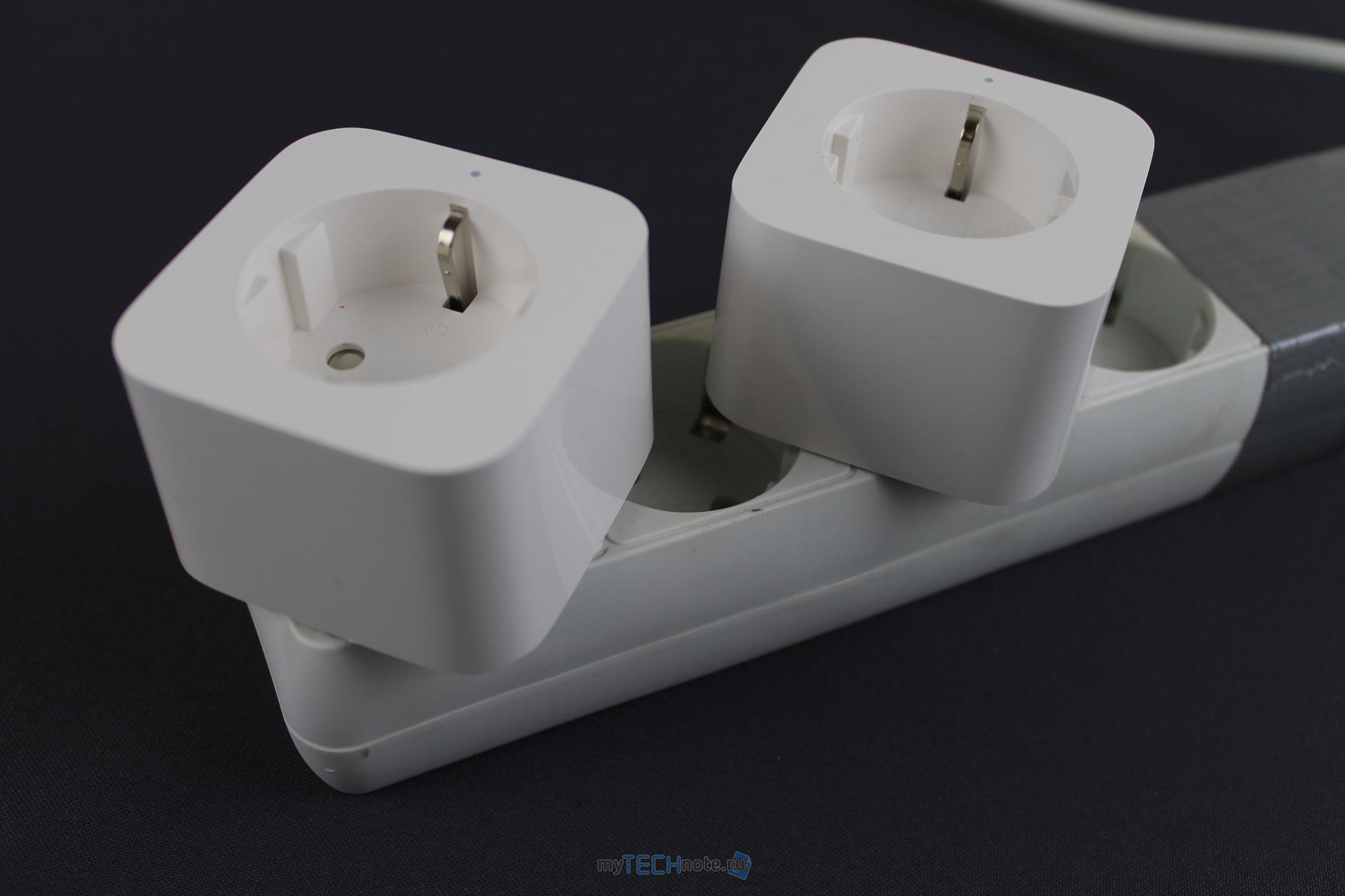

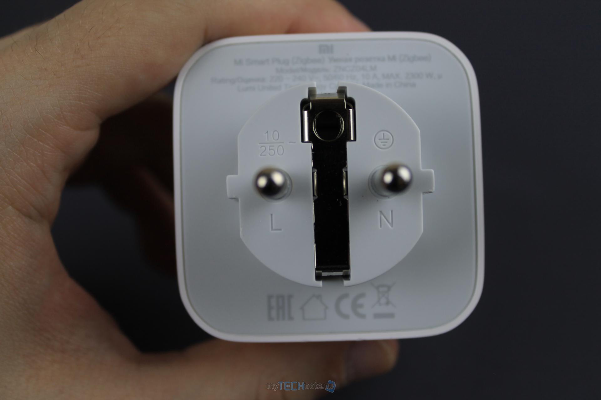

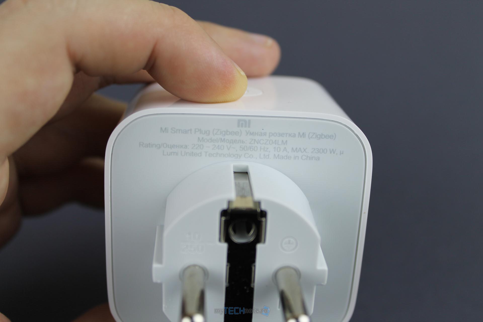

Розетка представляет из себя белый минималистичный кубик, точнее параллелепипед, размером 60х60х58.5мм.

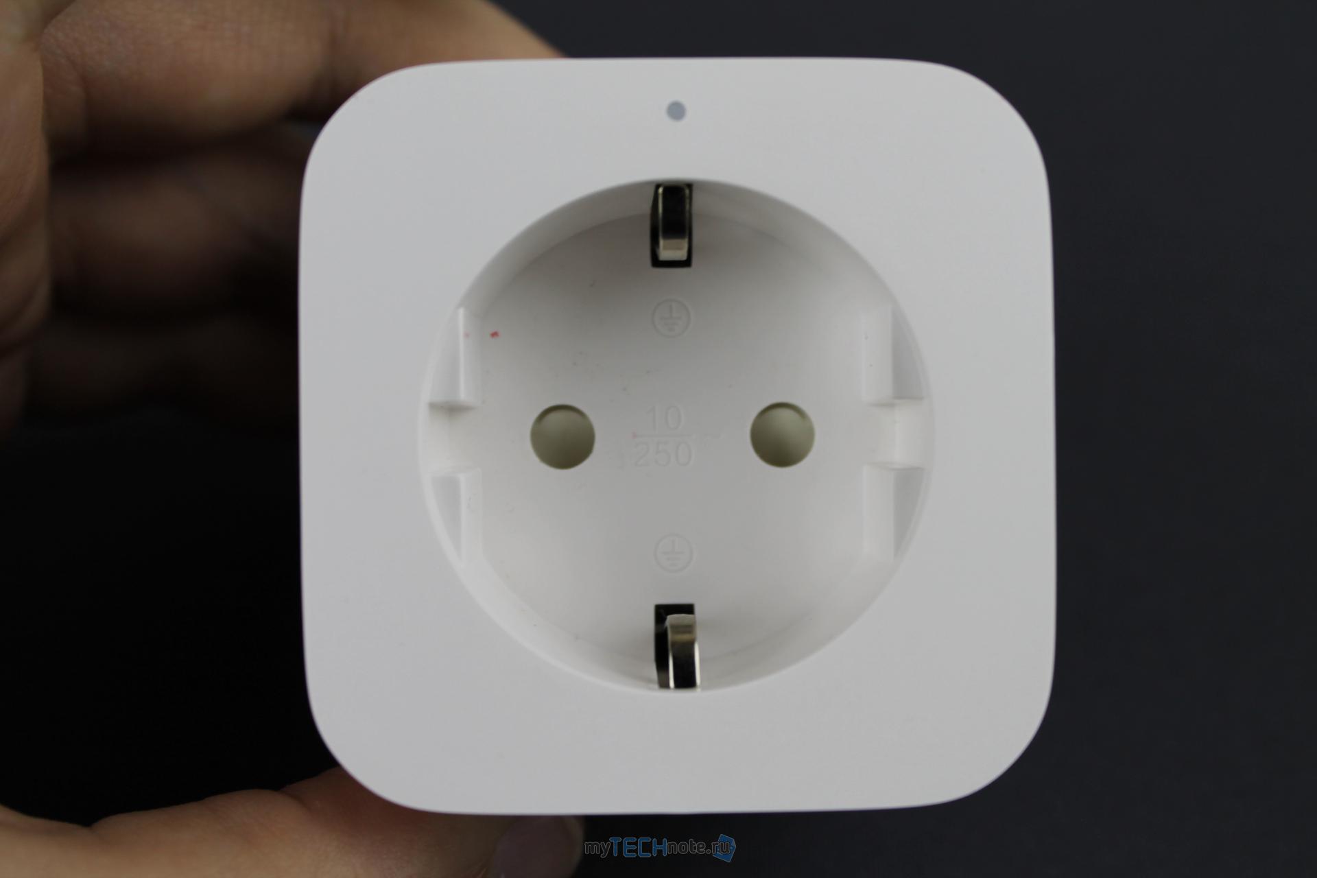

Как вилка, так и гнездо — выполнены по европейскому стандарту, с заземлением, или выполнены по типу F. Над гнездом расположен индикатор который может светиться красным или синим цветом. Красным он светится при подключении, либо если что-то пойдет не так. Синим при проверки связи и переключении состояния.

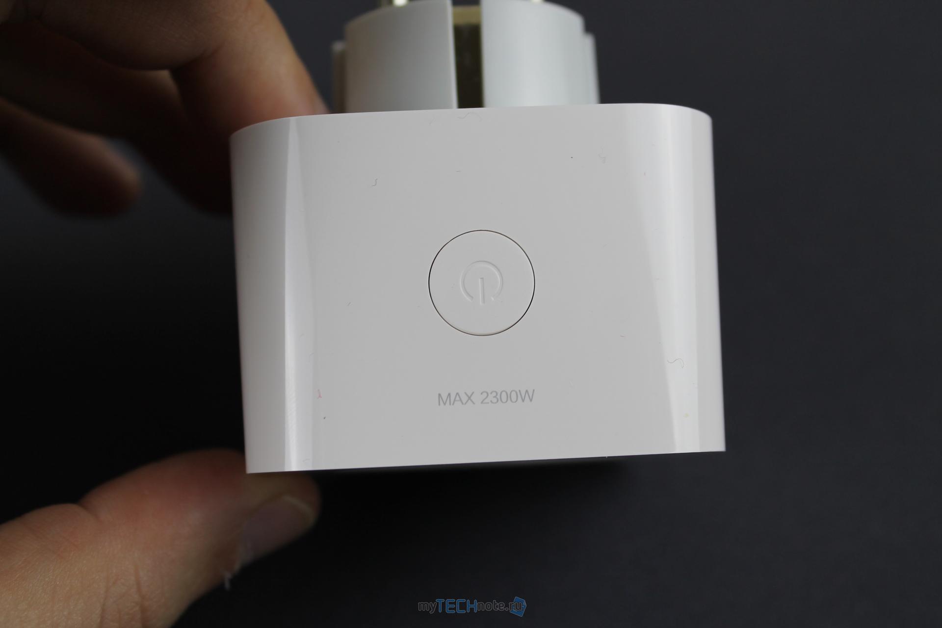

В верхней части корпуса расположена кнопка которая нужна для ручного включения или выключения розетки, а также для сопряжения и проверки связи.
Со стороны вилки имеется информация о производителе, а также зачем то подписано где должна быть фаза, а где ноль — зачем контакты подписали я так и не понял.
Заявлена работа устройства при относительной влажности от 0 до 95% и температуре от 0 до +35 градусов цельсия. Масимальный ток составляет 10А — нужно это иметь ввиду — не стоит пробовать подключать к этой розетке прожорливые устройства вроде обогревателей, если она и не сгорит в привычном смысле, то есть большая вероятность прикипания контактов в реле, установленном в этой розетке.

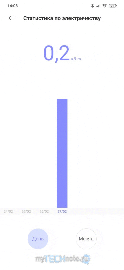

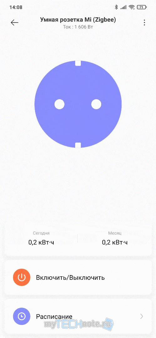

Плагин полностью переведен на русский язык. На главном окне отображается статистика по энергопотреблению, есть кнопка для включения, а также для настройки расписания. Помимо нажатия на отдельную кнопку, изменить состояние можно и нажатием на значок розетки, когда розетка включена — фон белый, когда выключена — серый. Непонятно зачем сделали отдельную включения, лучше бы за место неё поместиили кнопку быстрого доступа к автоматизациям.

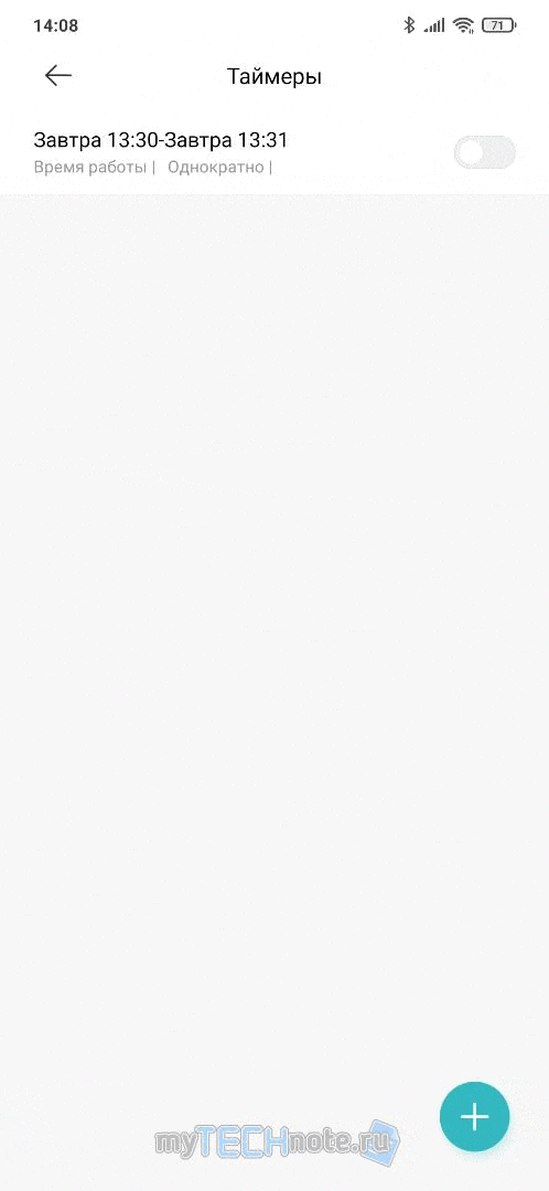

В расписании можно настроить время включения, выключения либо изменения состояния.
При нажатии на показание энергопотребления откроется новое окно, где будет отображена история данных показаний.
Но история накапливается с ощутимой задержкой, например у меня после включения прибора — потребление в истории начало отображаться ориентировочно через пол часа, после фактического использования.

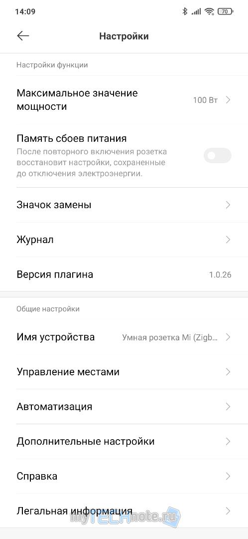

В настройках есть возможность включить сохранение состояния розетки, а также установить максимальное значение мощности с шагом в 100 Ватт, при превышении которого розетка отключится.
Вернее, я предполагаю, что розетка должна отключаться — по факту — на что эта настройка влияет я так и не понял — никакого отключения розетки или других действий не происходило даже когда было задано 100 Ватт, и был подключен потребитель на 1600 Ватт.

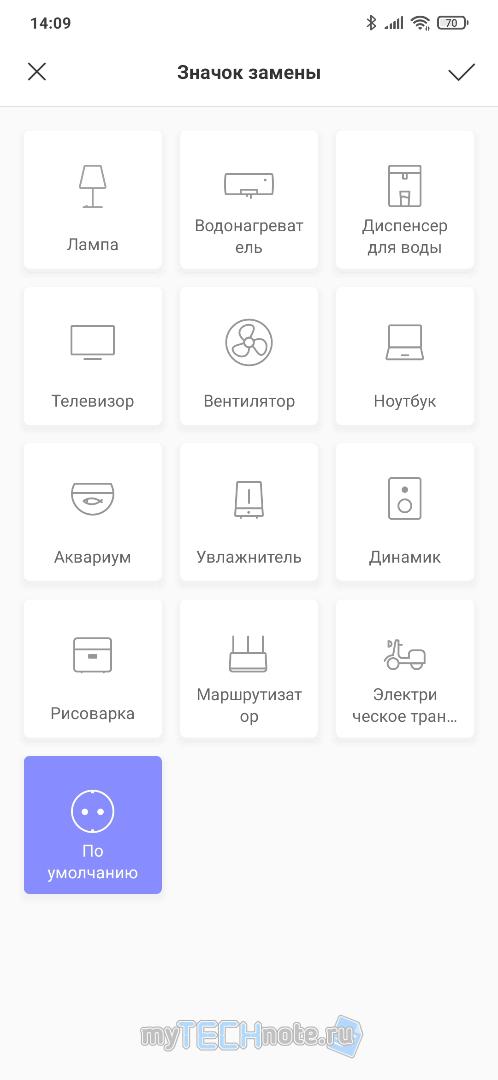

Тут же можно изменить значок розетки, для упрощения навигации в приложении. Можно настроить, что бы отображался значок устройства подключенного к розетке, что бы не путаться, если таких розеток у вас будет несколько.

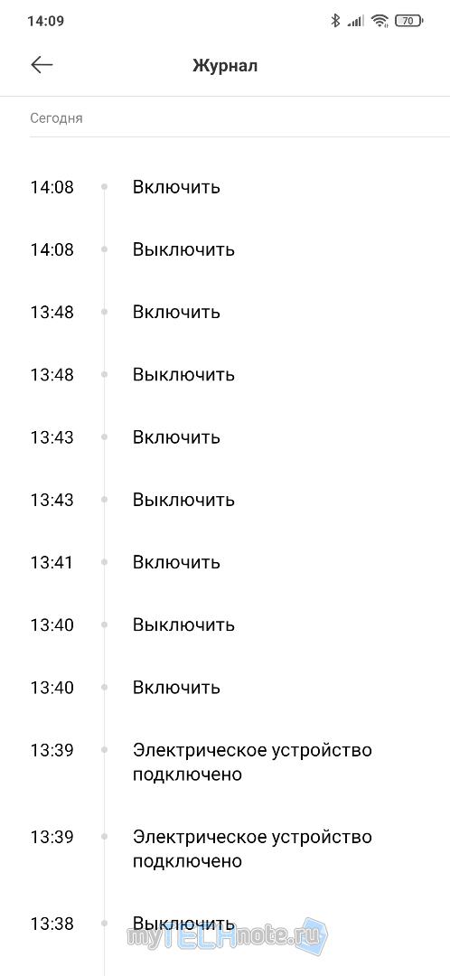

Еще тут можно посмотреть историю включений.

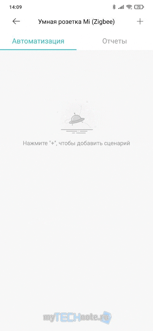

В автоматизациях розетка может выступать в роли действия. Доступно 3 варианта — включить, выключить и изменить состояние. Никаких условий, вопреки ожиданиям в оригинальном MiHome — к сожалению нет, хотя на мой взгляд, с учётом, что розетка может измерять энергопотребление, возможность определения наличия включенного прибора в автоматизациях была бы очень кстати.

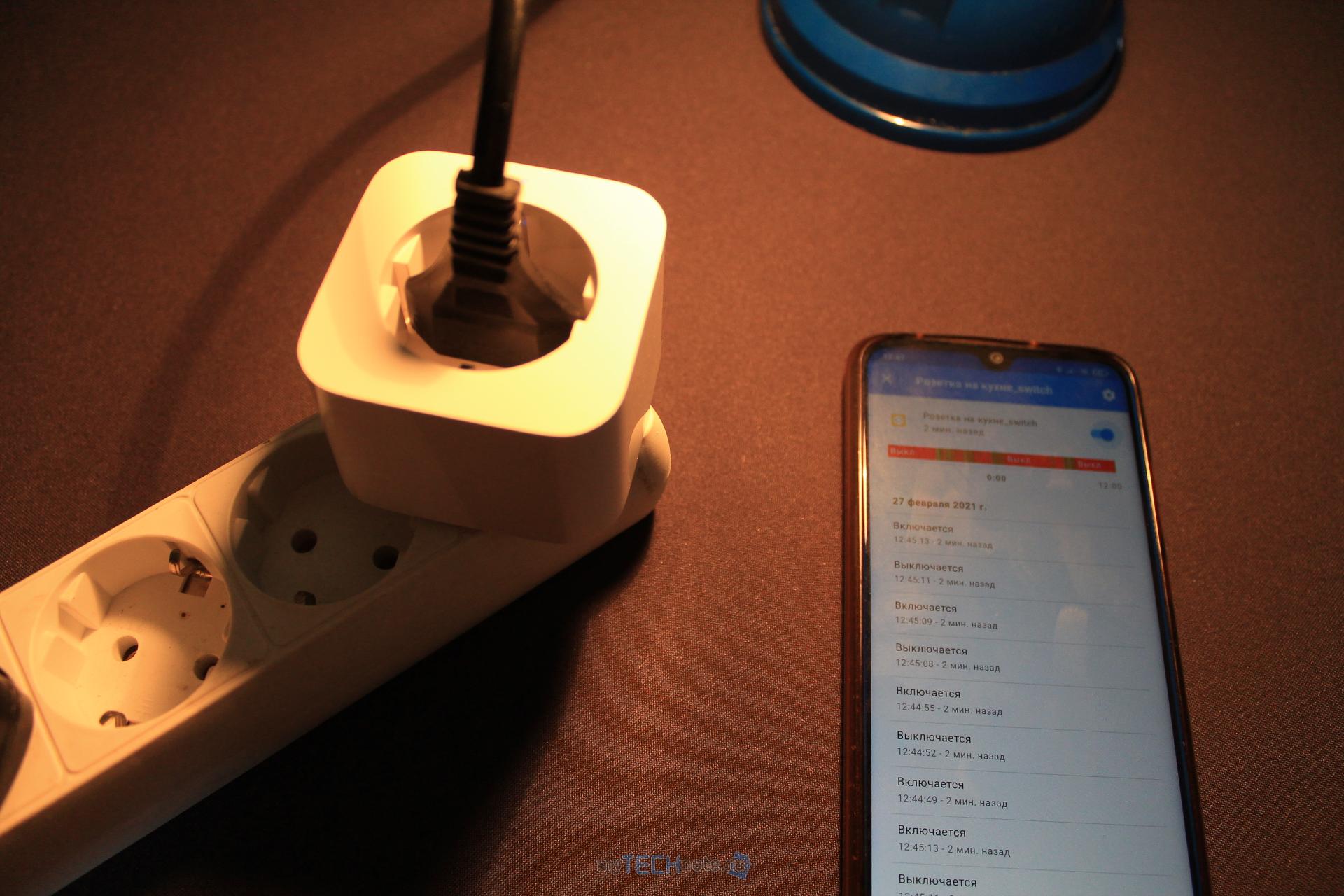

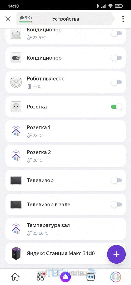

Как Home Kit устройство розетка не добавляется, а значит и подключить простым способом к Home Assistant, через шлюз третьей версии её нельзя. Но справедливости ради, хочу отметить, что данная розетка без проблем добавляется в умный дом яндекса, откуда её можно пробросить в альтернативную систему управления умным домом. Правда при таком подключении — ни о какой локальной работе, т.е. работе без интернета не может идти и речи. И доступно в этом случае только включение и выключение, данные о потреблении в яндекс не поступают.

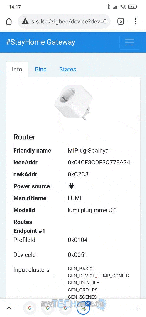

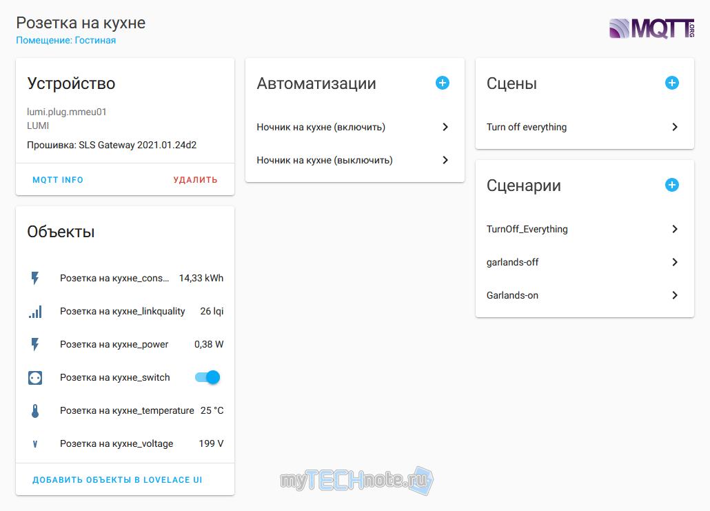

Нормальной же работы в Home Assistant можно добиться используя SLS шлюз или Zigbee стик. Я пользуюсь шлюзом, подключение к нему прошло без проблем.
При таком подключении значительно расширяются возможности использования по сравнению с Mi Home — помимо простого выключателя, для управления, есть сущности позволяющие следить за текущим напряжением в сети, текущим и суммарным потреблением, а также отображается текущая температура, которая измеряется с шагом в 1 градус. В данном случае, на температуру нельзя полагаться как на датчик для мониторинга климата в доме, скорее данная функция нужна для мониторинга нагрева, чтобы розетка не перегрелась, ну или чтобы не перегрелся подключенный прибор, например блок питания.

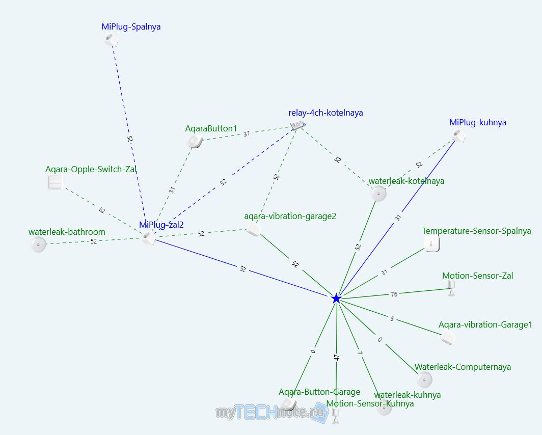

Помимо указанных функций, данная розетка ещё выступает в роли zigbee роутера, как и большинство устройств zigbee подключаемых к электросети. Т.е. является расширителем зоны покрытия.
Конечно, сценарии использования, как всегда ограничиваются только вашей фантазией. Могу сказать, что подобная штука очень удобна когда нужно что-то часто включать или выключать из розетки, и ультра удобна если при этом доступ к розетке ограничен. Например, на новый год я к такой розетке подключал гирлянды. Помимо простого удобства, еще и ребенок, по крайней мере по началу был в восторге — у меня есть яндекс колонка, и я в умном доме яндекса настроил сценарий, чтобы эта розетка включалась на команду “раз два три ёлочка гори”, и соответственно загорались гирлянды после этой фразы =) Владельцам яндекс колонок на заметку. Кстати из Home Assistant пробросить устройства в яндекс также как и из Mi Home совсем не сложно.

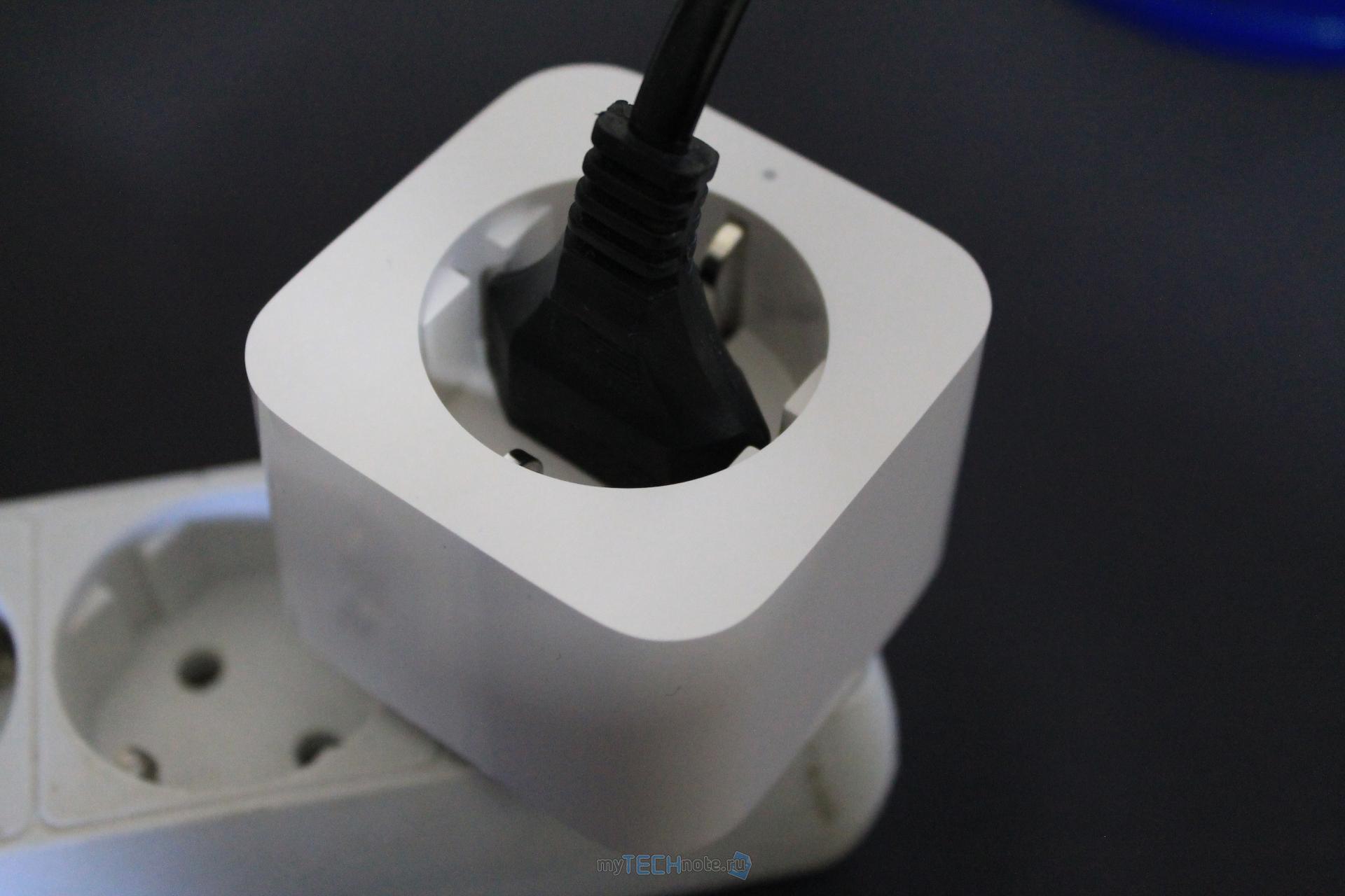

И еще один момент, о котором вы обязательно должны быть вкурсе — из-за размера и формы розетки — она практически гарантированно будет загораживать рядом стоящие розетки в удлинителе или в стене, если используются двойные розетки.
