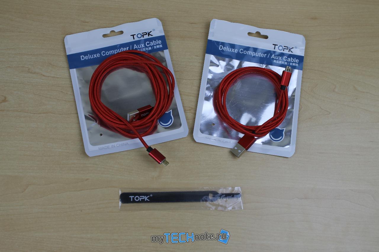

Приходит кабель в фирменном пакетике, что довольно примечательно для недорогих китайских товаров.
Стоит ли покупать магнитный кабель micro usb? - кабель приходит в фирменных пакетиках

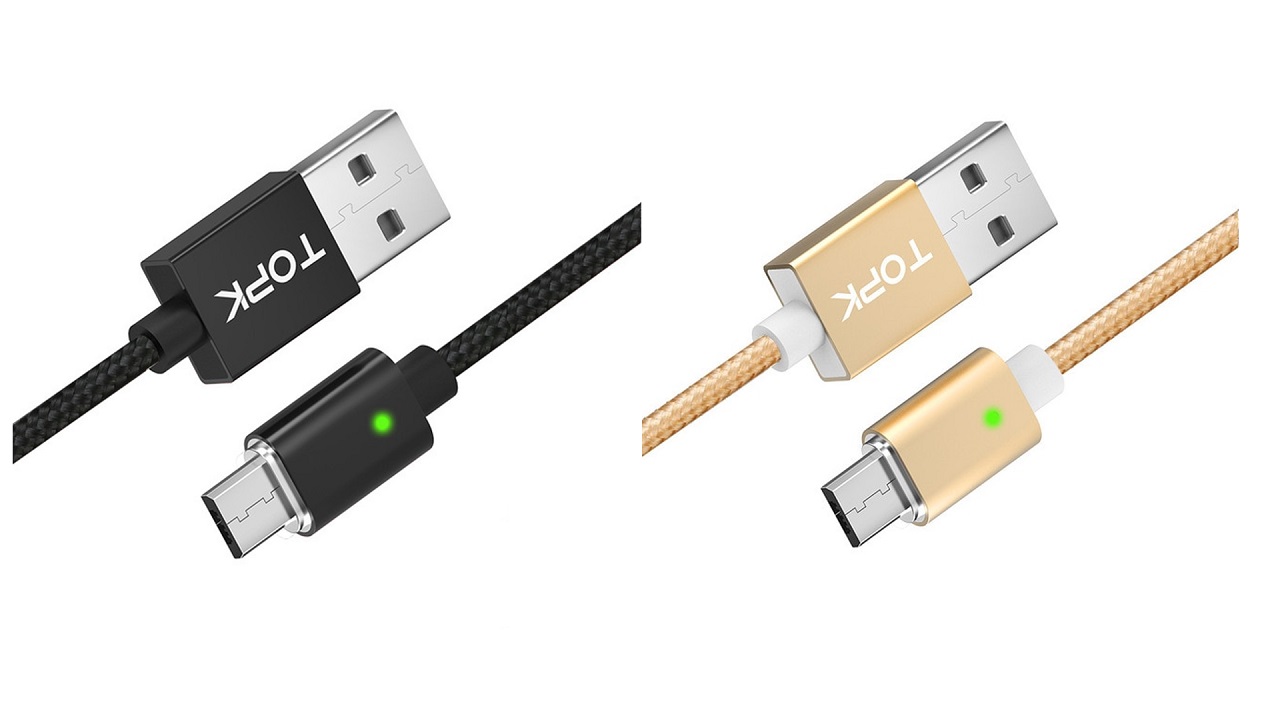

Я заказал красный цвет, который так же может быть черным или золотистым.
Стоит ли покупать магнитный кабель micro usb? - доступны разные цвета

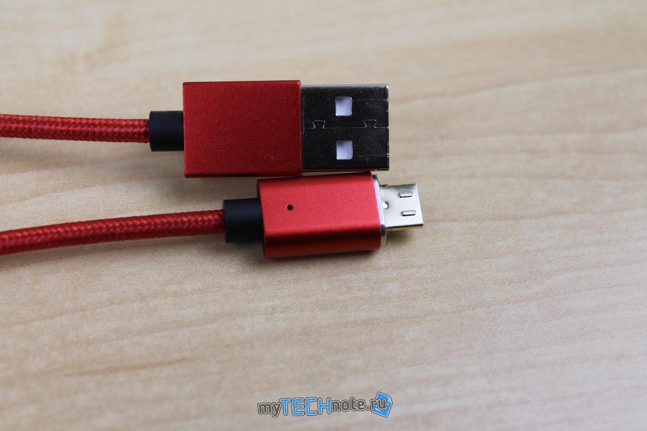

Оплетка — тканевая, довольно приятная на ощупь. Крышки около разъемов — металлические. Возможно заказать провода длинной 1 метр и 2 метра.
Стоит ли покупать магнитный кабель micro usb? разъемы - металлические

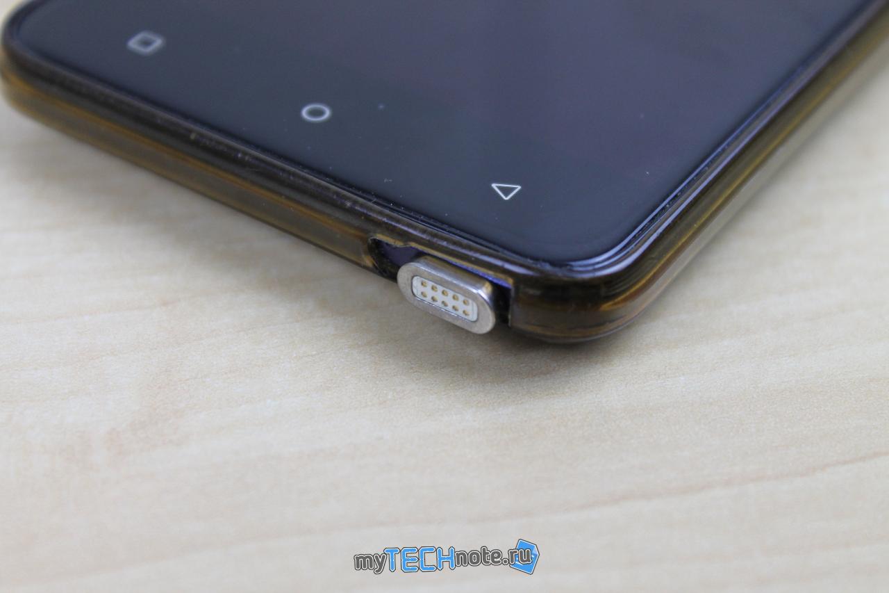

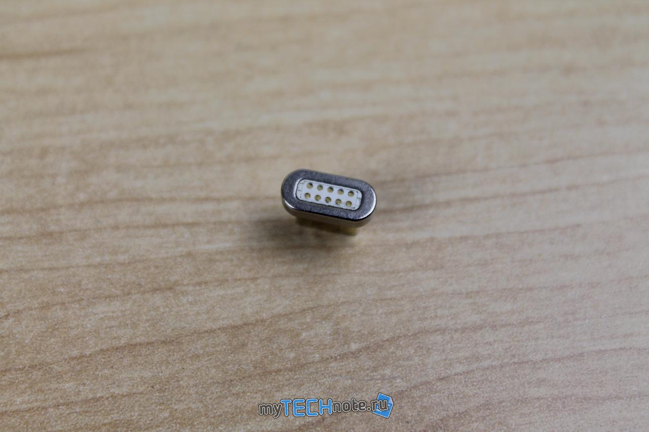

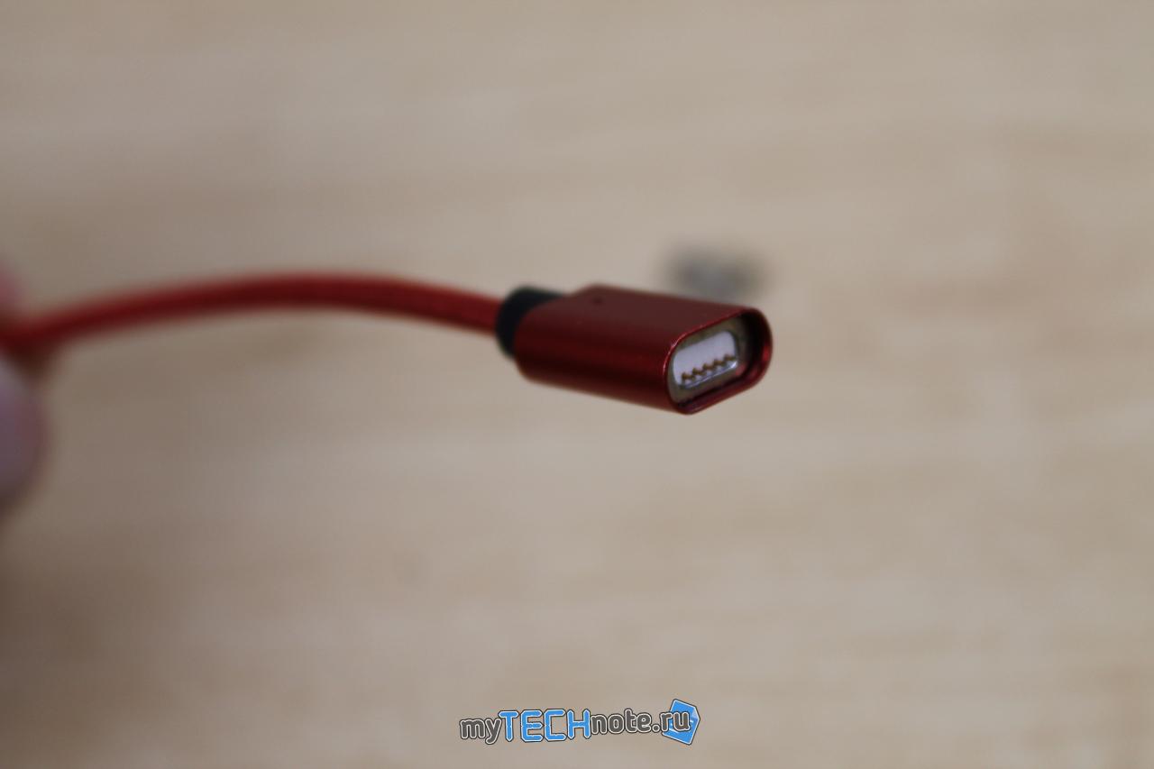

Если снять штекер micro usb, то на нем можно увидеть 10 контактов, со стороны кабеля их 5. Это связано с тем, что штекер можно переворачивать. Зарядка не зависит от положения, а вот для работы передачи данных работает только одна сторона. Да, этот кабель в отличие от большинства подобных поддерживает передачу данных.
Стоит ли покупать магнитный кабель micro usb? - со стороны кабеля - 5 контактов
Стоит ли покупать магнитный кабель micro usb? - со стороны коннектора - 10 контактов

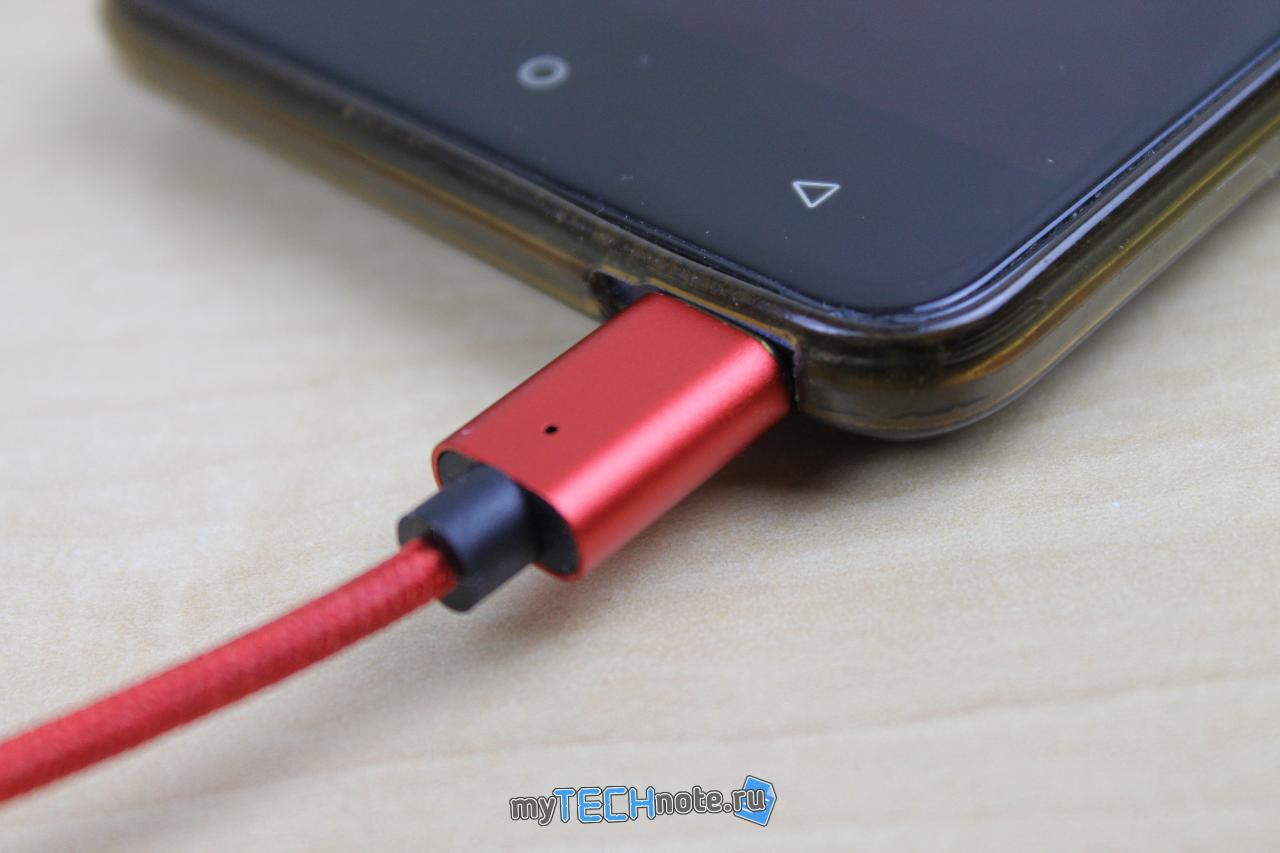

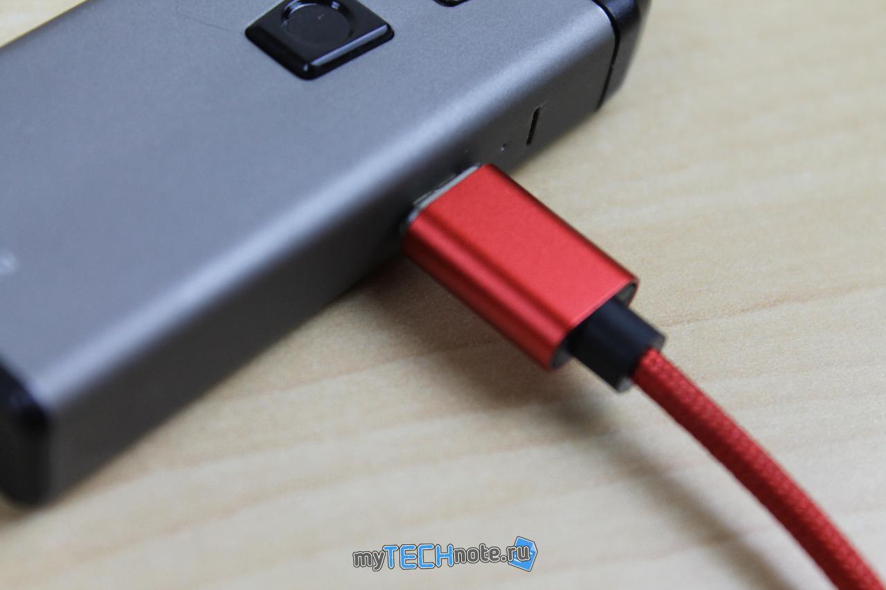

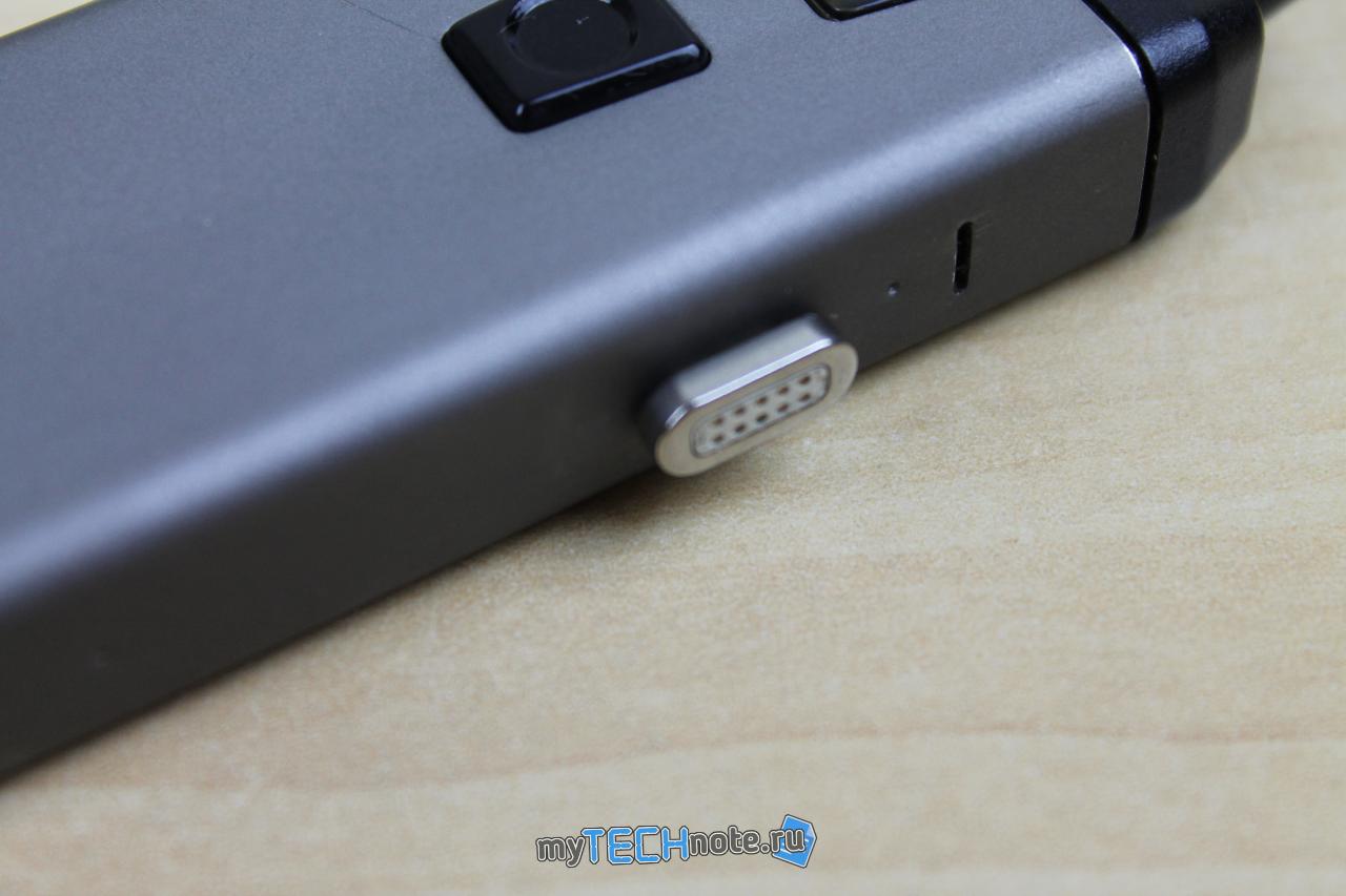

Штекер довольно значительно выпирает из устройств. Но к этому быстро привыкаешь, хотя по началу — несколько напрягало.
Стоит ли покупать магнитный кабель micro usb? Штекер довольно сильно выпирает
Стоит ли покупать магнитный кабель micro usb? Штеккер довольно сильно выпирает

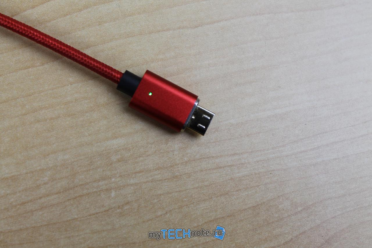

Со стороны micro usb есть зеленый светодиод, который показывает, подключен ли кабель к зарядному устройству или нет. Горит он всегда, не зависимо от от того — идет зарядка или нет.
Стоит ли покупать магнитный кабель micro usb? На кабеле есть светодиод, горит - постоянно

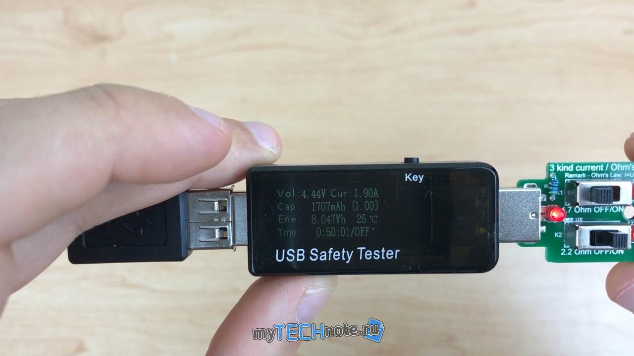

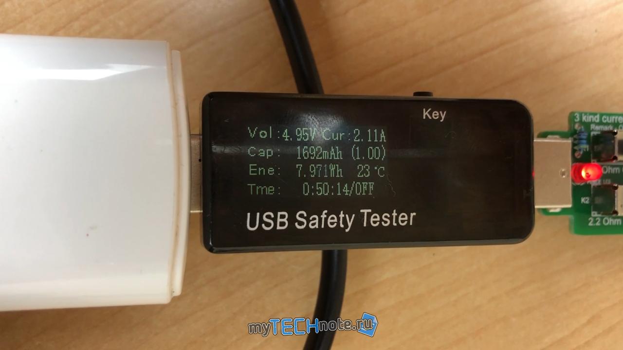

Перед тем как купить кабель, я часто слышал мнение, что в подобных проводах из за того что  кабель как бы не цельный — наблюдается потеря напряжения. Давайте это проверим.
Я взял 2А зарядку — без кабеля она выдает 2.1А при напряжениии 4.95В
Стоит ли покупать магнитный кабель micro usb? Зарядка без ничего выдает 2.1А

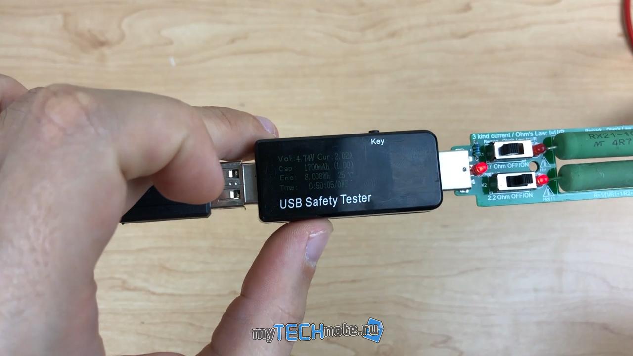

С 2х метровым — 1.9А, и напряжение — 4.44В потеря где то 10%, вроде бы не так уж и мало, но для такой длины — более чем хорошо. Я честно говоря, ожидал гораздо более сильных потерь.
Стоит ли покупать магнитный кабель micro usb? С двухметровым кабелем 1,9А
С 1 метром — падение меньше, тестер показал ток в 2 ампера, с напряжением 4.74В, что является отличным результатом. Вообще, что для 2х метрового, что для 1но метрового — результаты на уровне обычных проводов, а то и лучше некоторых дешевых экземпляров.
Стоит ли покупать магнитный кабель micro usb? С однометровым кабелем - 2А

Но так же как легко он присоединяется, он так же легко и отсоединяется. Нет, магниты тут мощные, на разрыв держат замечательно, но вот на излом — конструкция получается совсем хлипкая. Достаточно чуточку не ровно положить телефон, что бы он опирался на штекер — зарядка прекратится. Хватит всего несколько градусов, что бы провод отошел. То же касается и использования во время зарядки, достаточно чуть чуть потянуть устройство, под углом, или задеть кабель — будет разрыв.

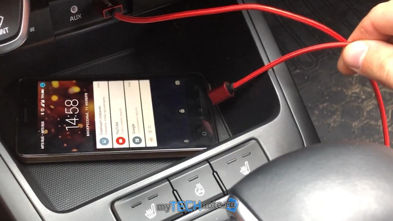

Производитель рекомендует это чудо автомобилистам, и действительно в машине им пользоваться довольно удобно, но только при условии, что у вас есть куда положить телефон, ну или есть где его закрепить, что бы не было давления на коннектор. Например, если вы привыкли хранить телефон в нише для мелочевки, то практически наверняка вам этот кабель совсем не подойдет (в зависимости от размера ниши, конечно).
Стоит ли покупать магнитный кабель micro usb? Но в нише для мелочей, скорее всего не получится использвать.
Но если же вы кидаете устройство на пассажирское кресло, или закрепляете в кармашке/держателе — то быстро оцените удобство подключения.
В общем, стоит ли брать этот кабель? Как по мне однозначно стоит, но с оглядкой на то, как вы храните ваши гаджеты во время зарядки, и как вы их используете во время зарядки.
