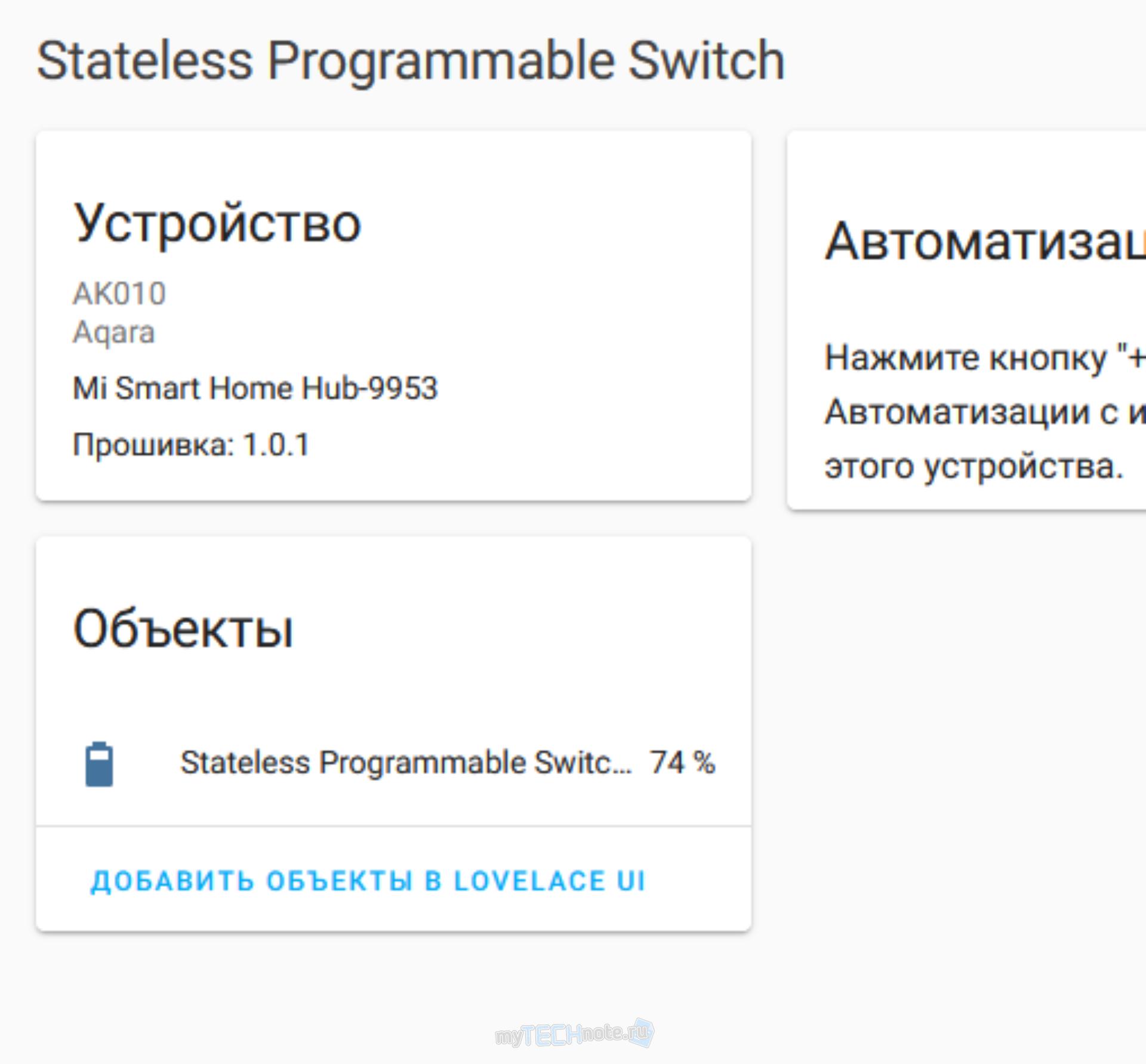

Кроме того данные шлюзы, зачастую весьма проблематично подключить в альтернативные системы управления. И даже если в итоге всё подключается без проблем (например, как шлюз третьей версии от Xiaomi — как Home Kit шлюз в Home Assistant), то могут возникнуть сложности с подключением датчиков и прочего zigbee оборудования в эту систему. Далеко за примерами ходить не нужно — новые беспроводные выключатели Aqara Opple — ни в какую не хотят обнаруживаться, кнопка Aqara — не воспринимается как кнопа и наверняка есть еще куча проблемных устройств.
SLS Zigbee Gateway — очень интересный Zigbee шлюз для локальных систем умного дома - кнопка aqara через шлюз третьей версии не определяется в Home Assistant

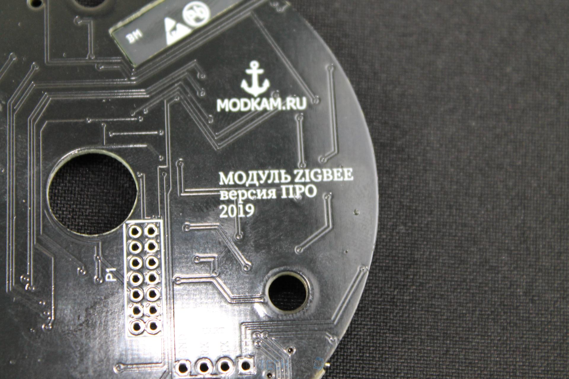

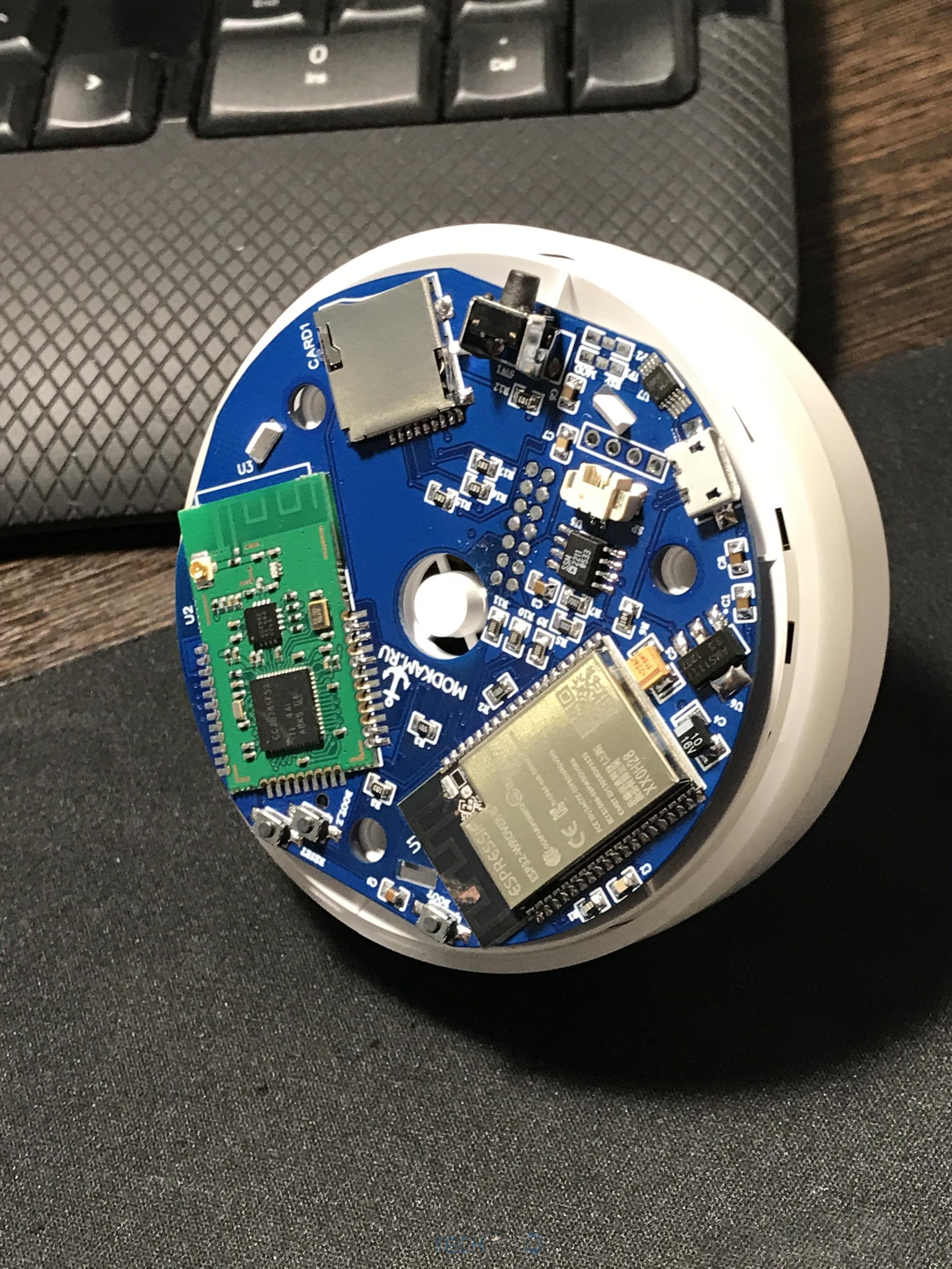

При наличии желания и прямых рук можно собрать шлюз самостоятельно, он сделан таким образом, чтобы можно было купить все компоненты на AliExpress. Также в открытом доступе находятся gerber файлы для заказа печатных плат. Но как показал подсчет, если шлюз нужен в единственном экземпляре то, возможно его дешевле купить собранный, у умельцев. Продают их в Telegram.
Я приобрел уже готовый вариант. Приехал он прошитый и с корпусом, напечатанном на 3D принтере.

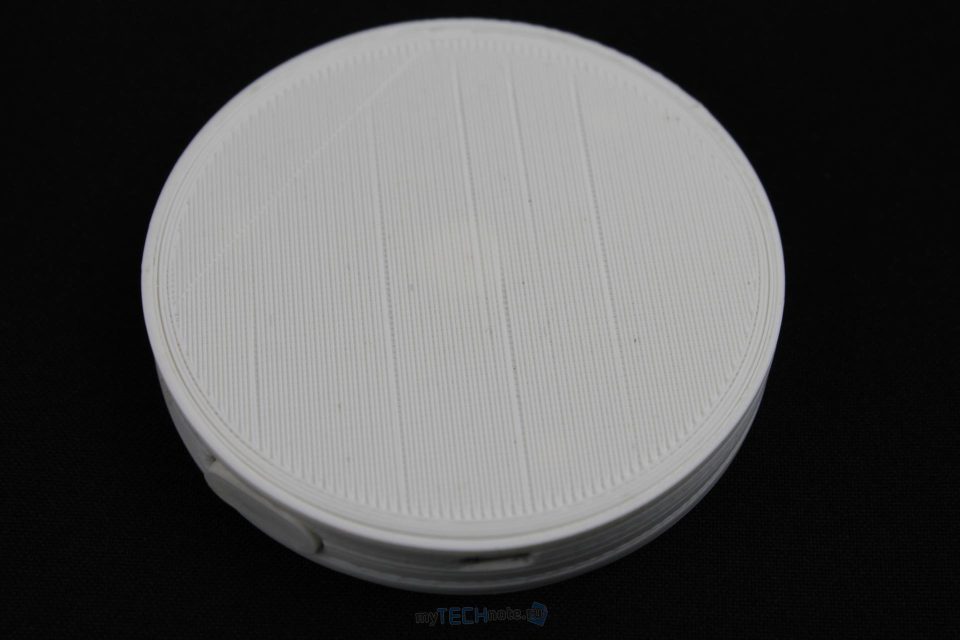

Корпус представляет собой небольшую шайбу, диаметром 7.5см, и высотой — 1.2см.

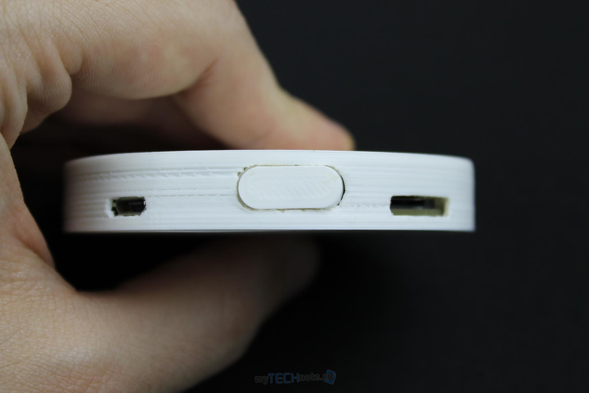

Сбоку корпуса находятся кнопка, отсек для карты памяти, а также порт Micro USB для питания.
SLS Zigbee Gateway — очень интересный Zigbee шлюз для локальных систем умного дома - вид на устройство сбоку

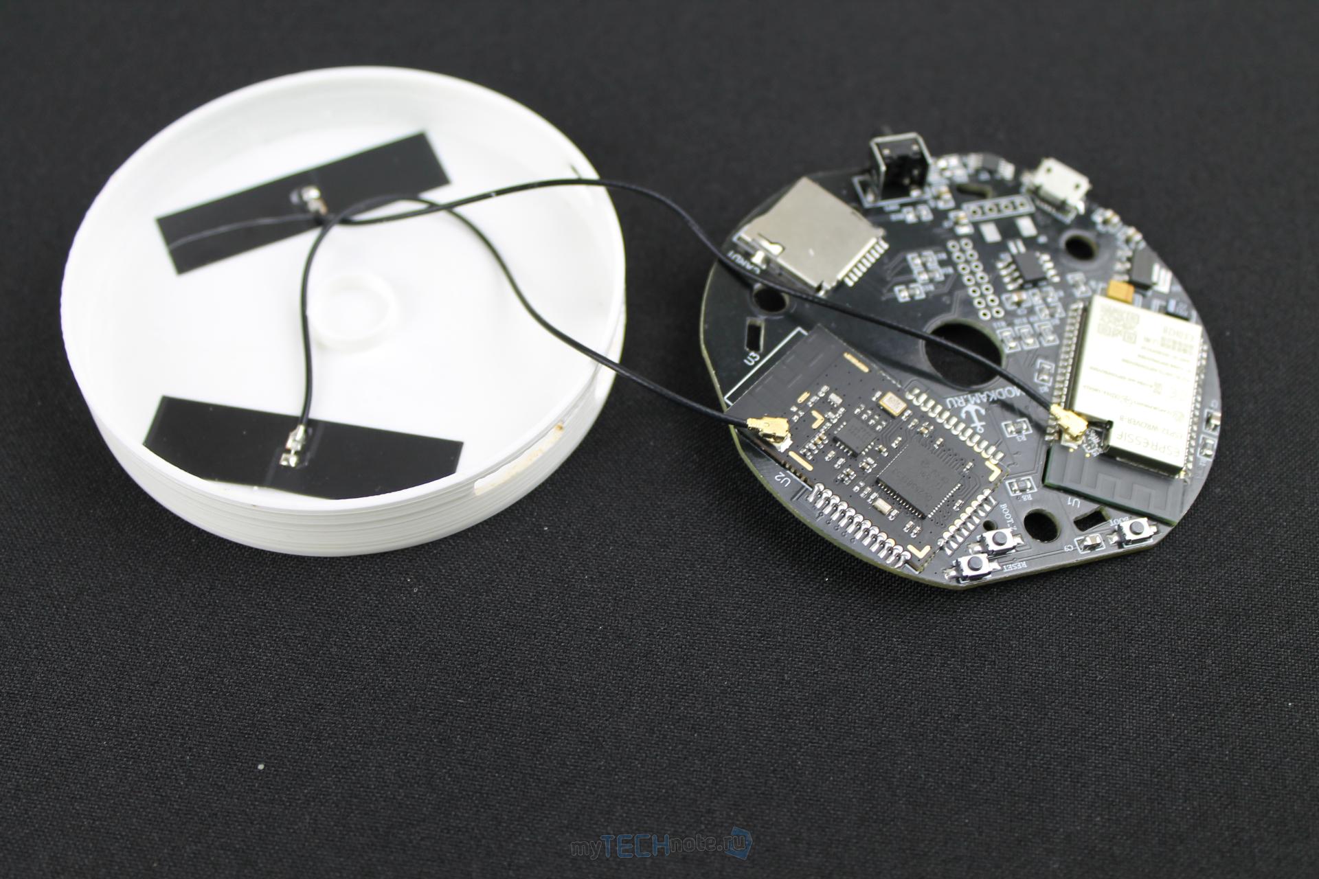

Размер и форма платы — выбраны не просто так. Она разработана, чтобы можно было заменить оригинальную плату в шлюзах Xiaomi. Но также данный шлюз вполне может работать самостоятельно, как в моём случае.

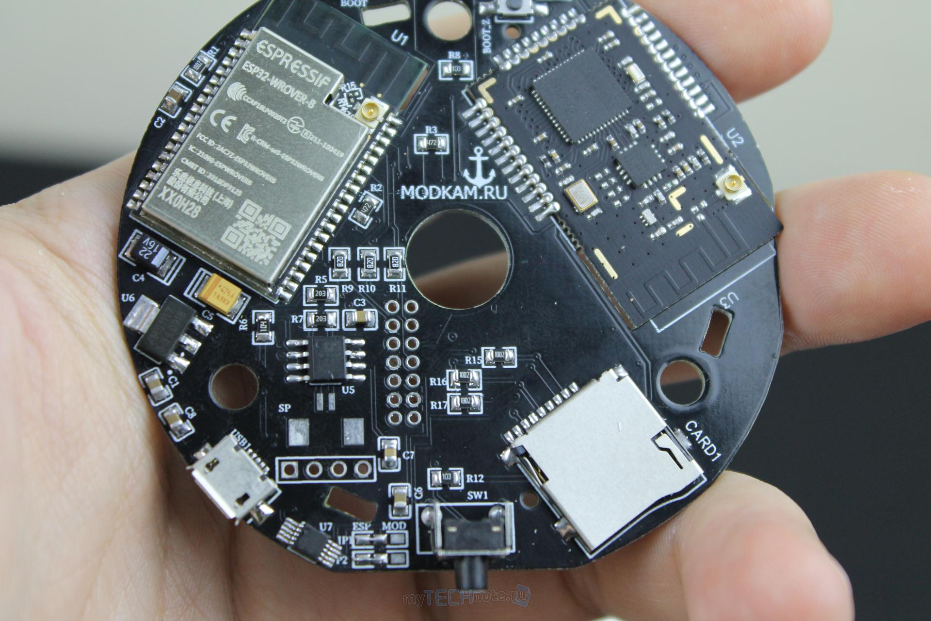

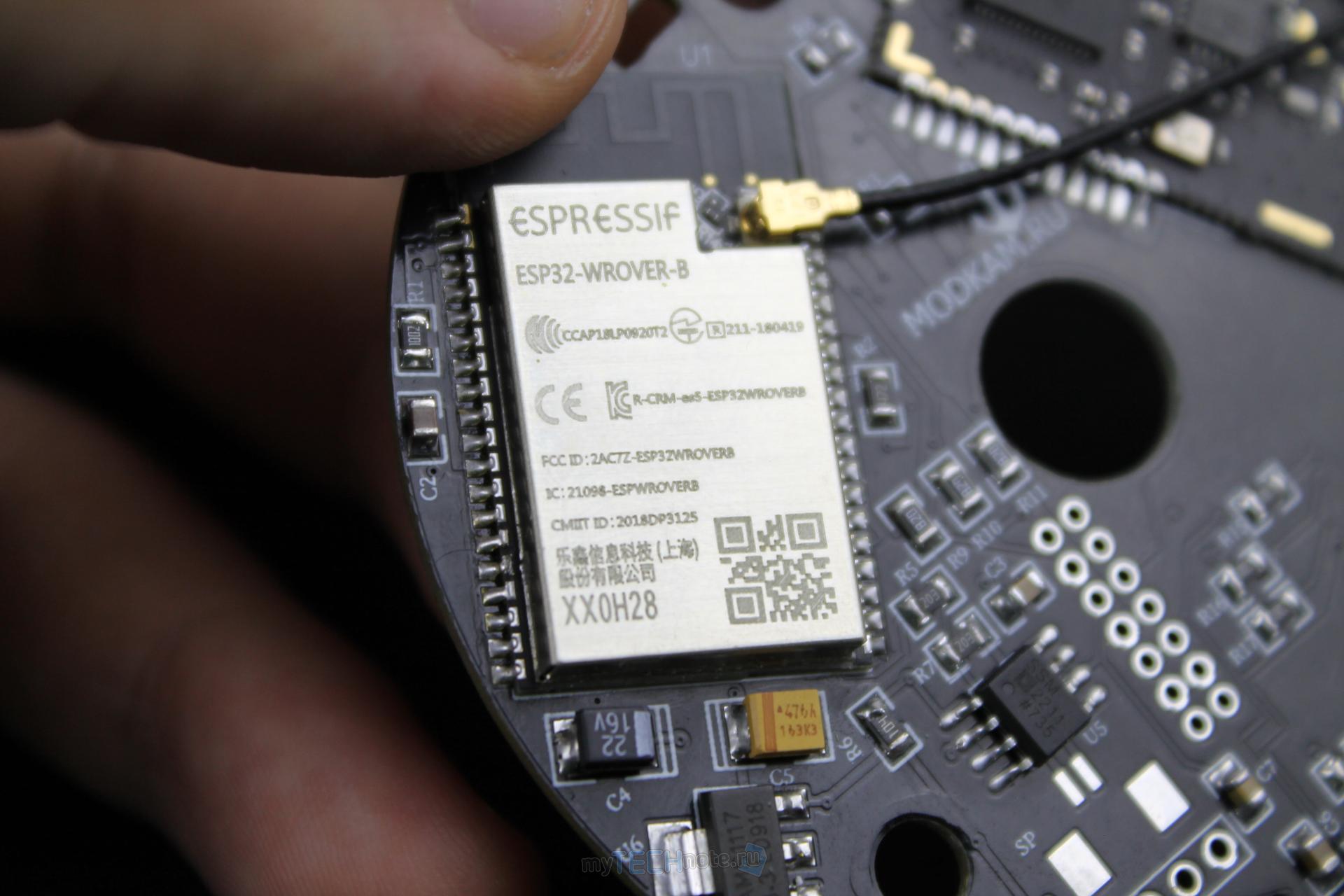

Устройство работает на ESP32, в качестве Zigbee модуля выступает CC2538 с усилителем CC2592, выполненным в виде одного модуля. Данный Zigbee модуль поддерживает 3ю версию протокола, а значит к нему можно подключать новые устройства. Плата спроектирована так, что возможно использование и других модулей. В моём случае также используются внешние антенны, что увеличивает дальность действия.
SLS Zigbee Gateway — очень интересный Zigbee шлюз для локальных систем умного дома - модуль Zigbee

SLS Zigbee Gateway — очень интересный Zigbee шлюз для локальных систем умного дома - работает на ESP32
Обмен данными данного шлюза с системой управления умным домом осуществляется через mqtt и через Rest API. Для mqtt топики повторяют аналогичные в zigbee2mqtt, что может значительно облегчить процесс настройки датчиков в Home Assistant.

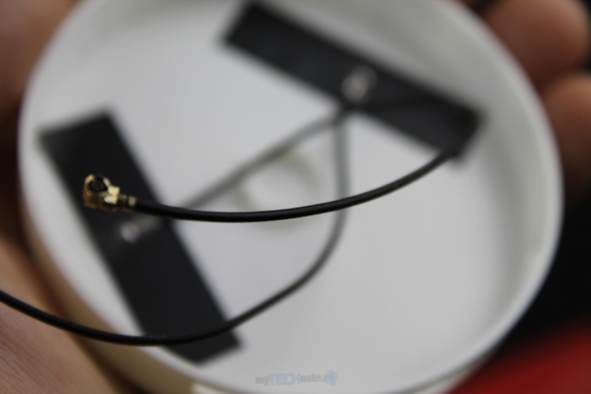

SLS Zigbee Gateway — очень интересный Zigbee шлюз для локальных систем умного дома - в моём случае используются внешние антенны

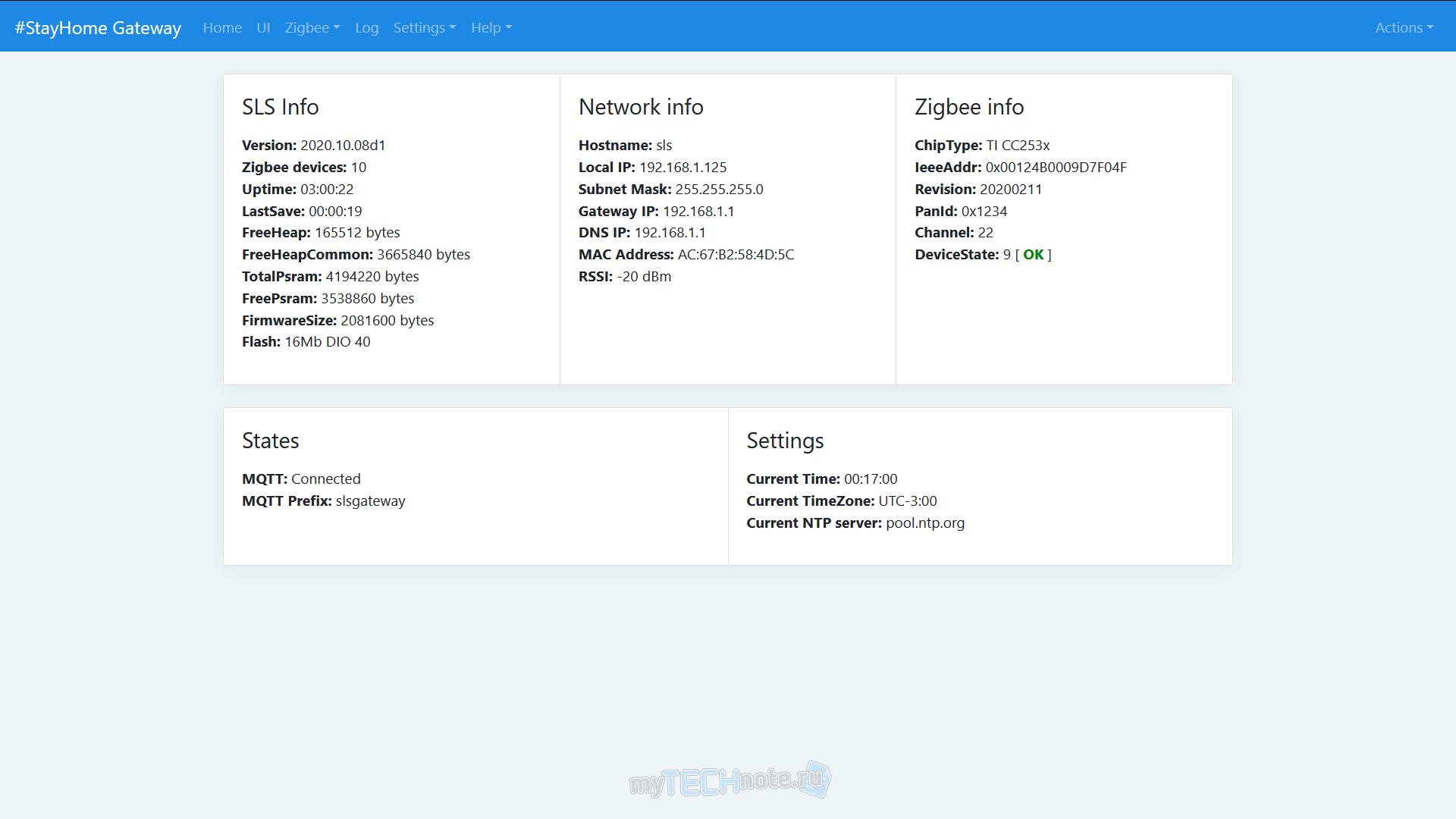

Web интерфейс выглядит довольно симпатично. На вкладке главная отображается информация о системе.

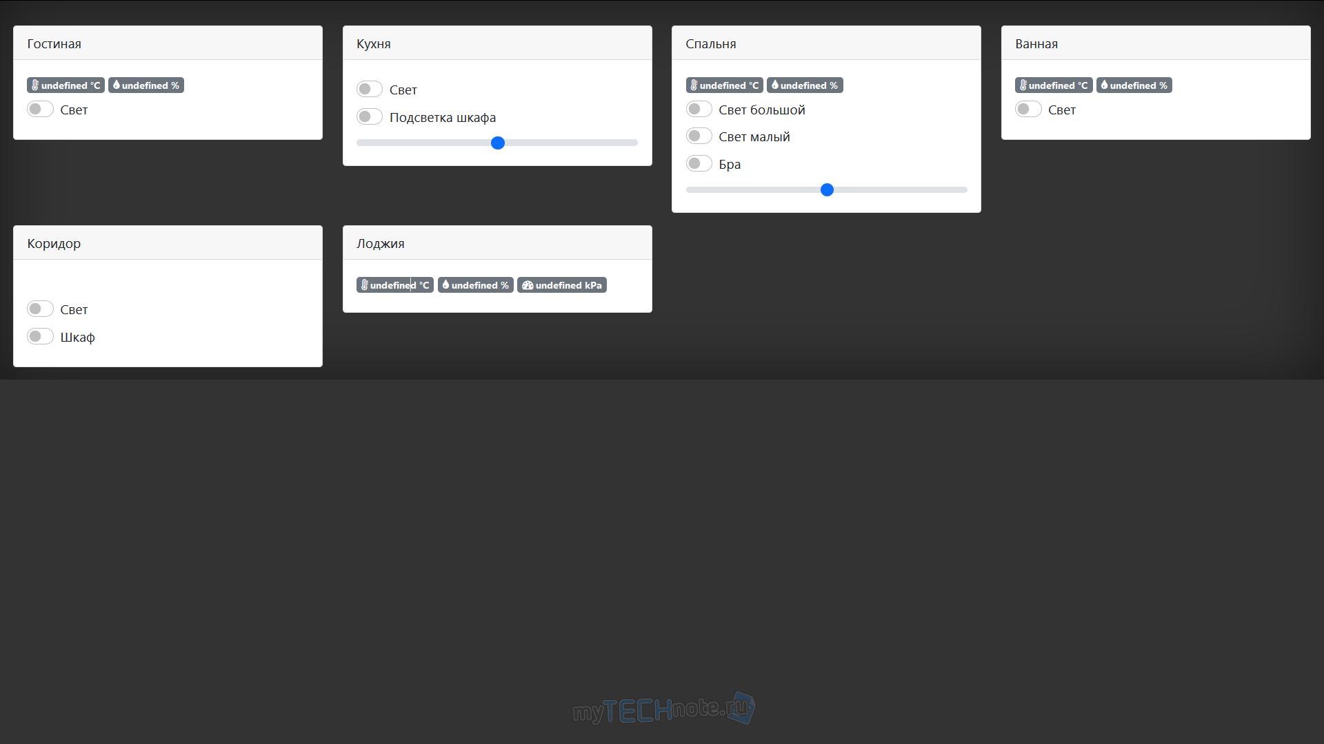

Недавно добавился раздел UI — тут можно, к примеру выводить показания датчиков в удобном виде, а также осуществлять простое управление, например включать релюшки, лампы и т.п.
SLS Zigbee Gateway — очень интересный Zigbee шлюз для локальных систем умного дома - из раздела UI можно управлять устройствами без системы управления

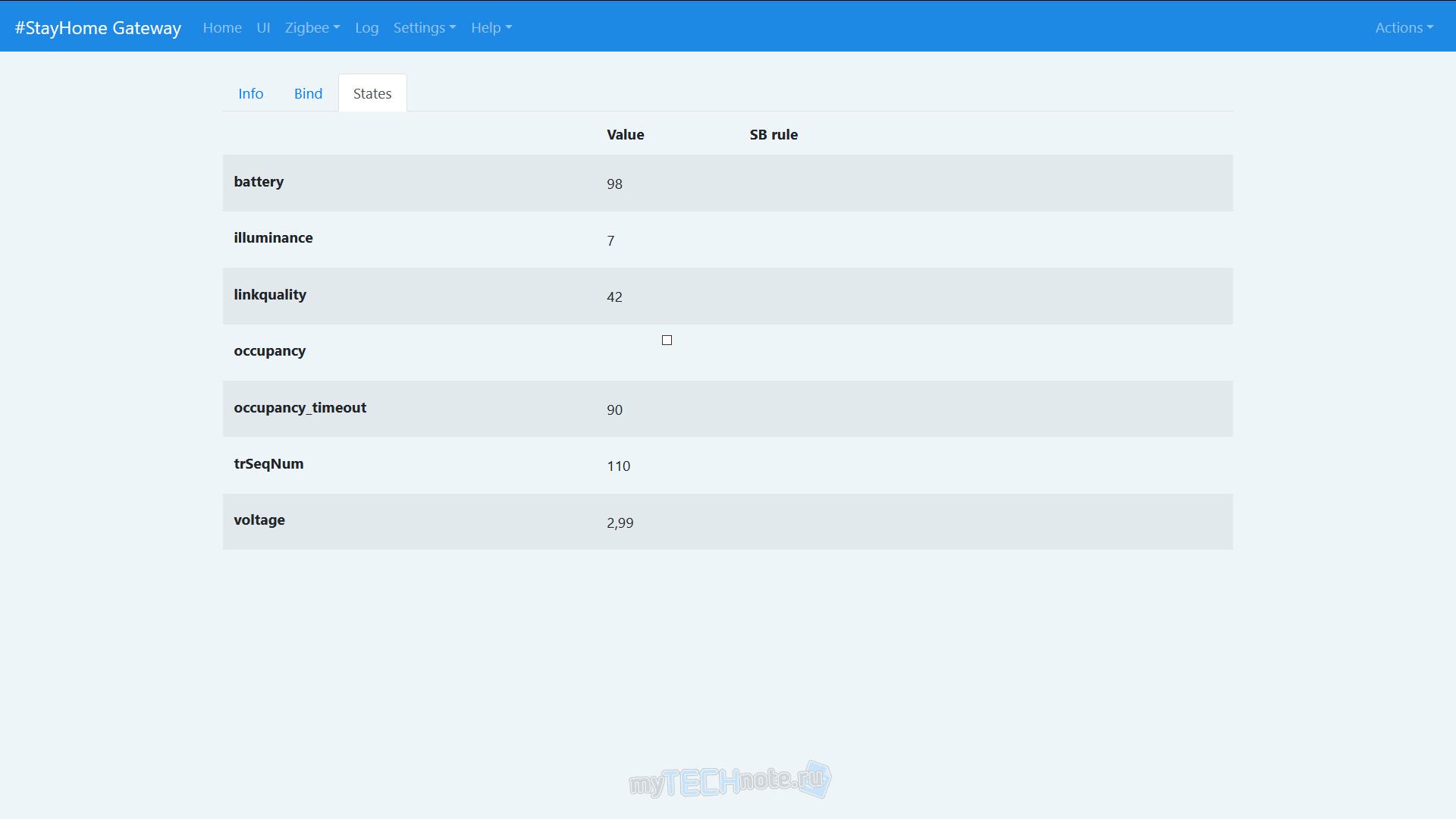

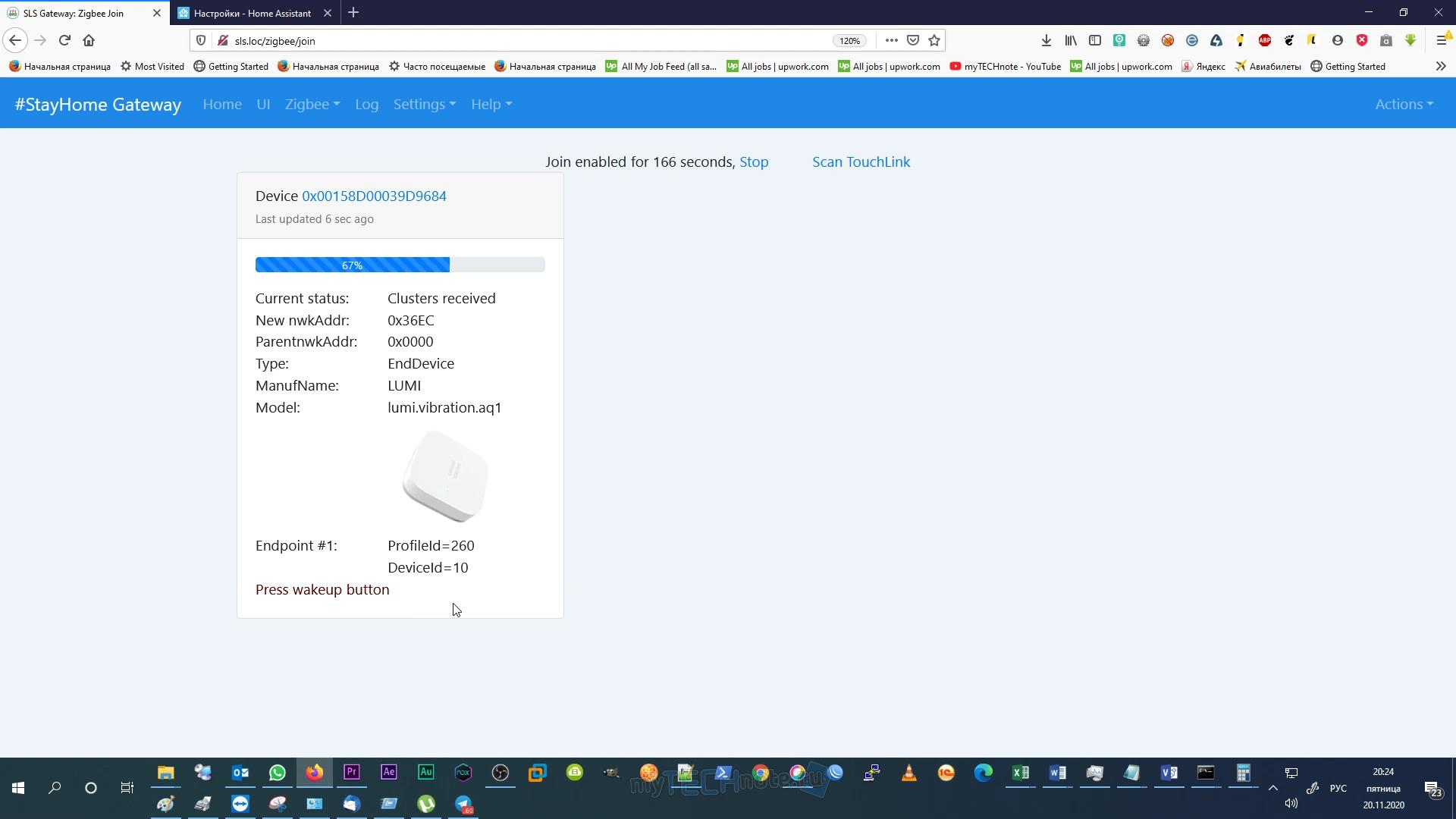

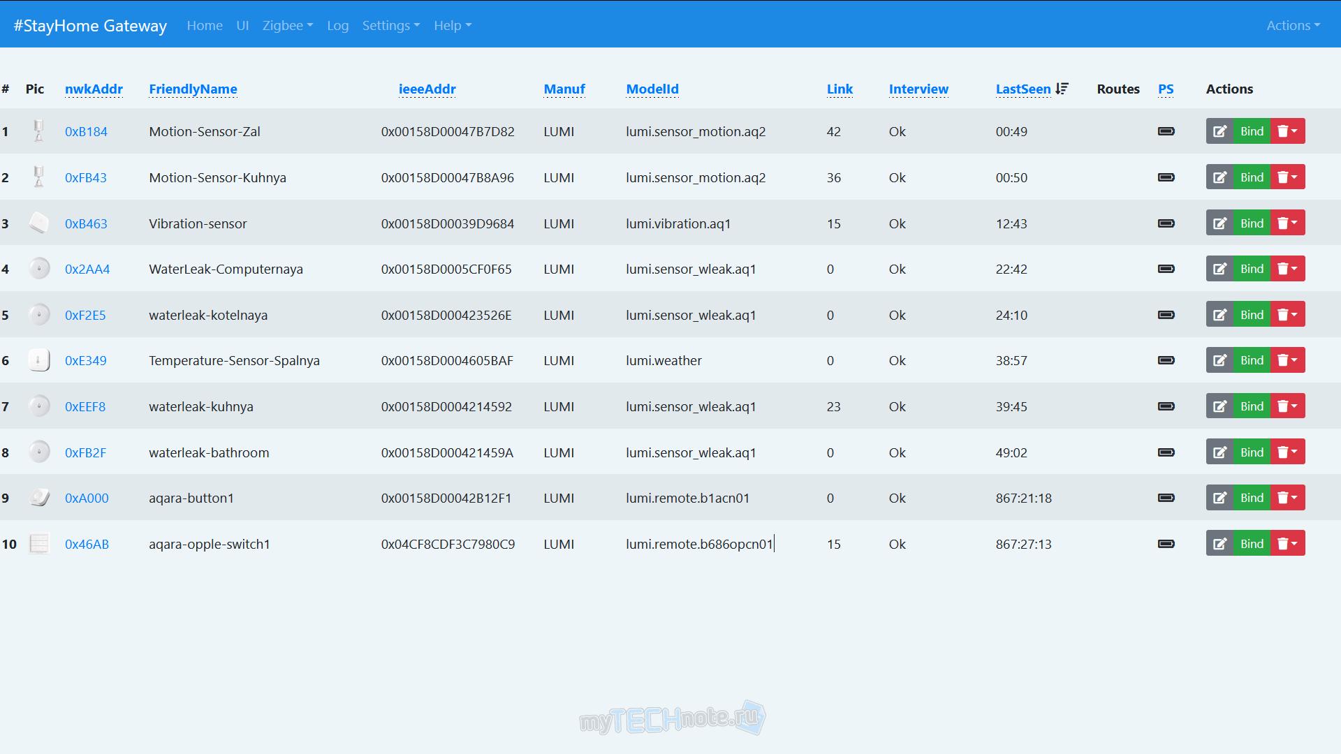

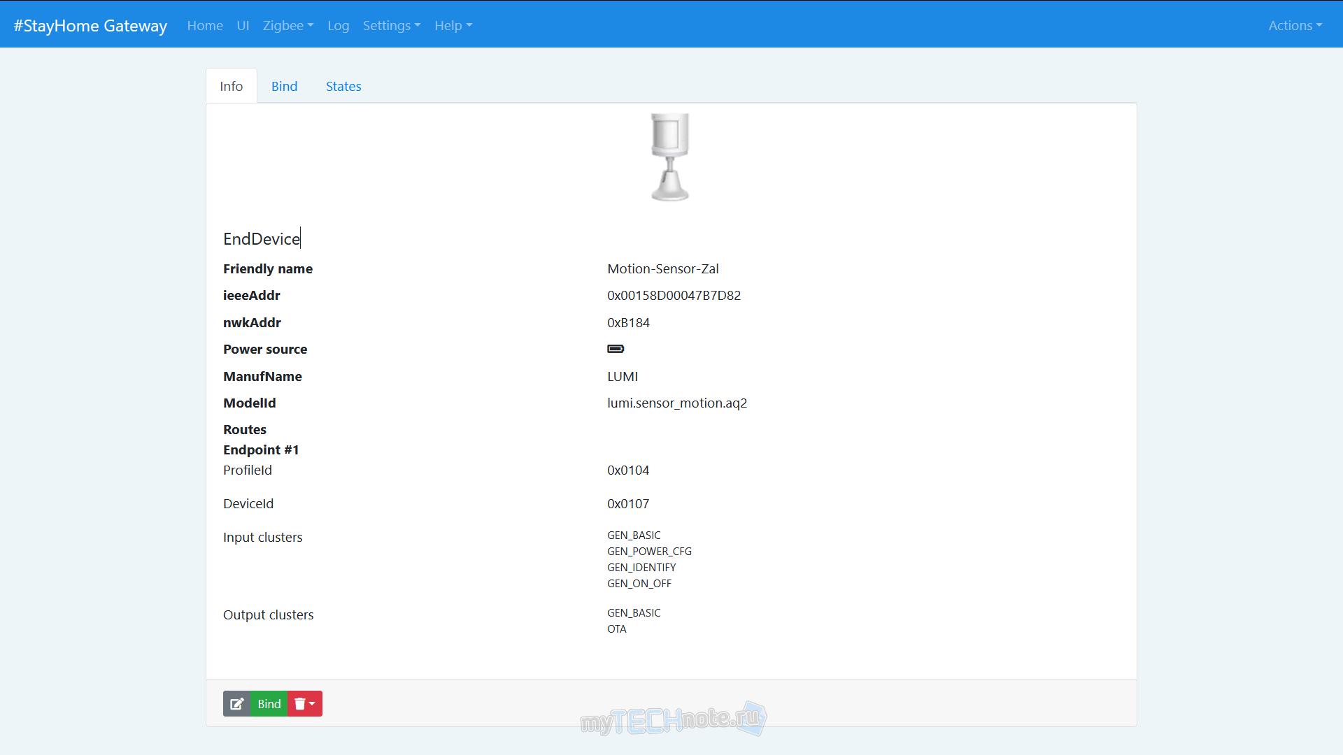

В разделе Zigbee осуществляется управление устройствами.
SLS Zigbee Gateway — очень интересный Zigbee шлюз для локальных систем умного дома - раздел zigbee
Здесь помимо простого просмотра устройств, переименования, добавления и удаления, можно также настроить взаимодействие между устройствами напрямую (функция Direct bind) — при такой настройке даже если координатор, т.е. sls шлюз станет недоступен — действия будут выполняться, т. к. устройства будут общаться между собой напрямую. Очень хорошая функция, например можно повесить объединить выключатель и реле/лампу, но на сколько мне известно, далеко не во всех устройствах такое работает.
SLS Zigbee Gateway — очень интересный Zigbee шлюз для локальных систем умного дома - устройства организованы удобно

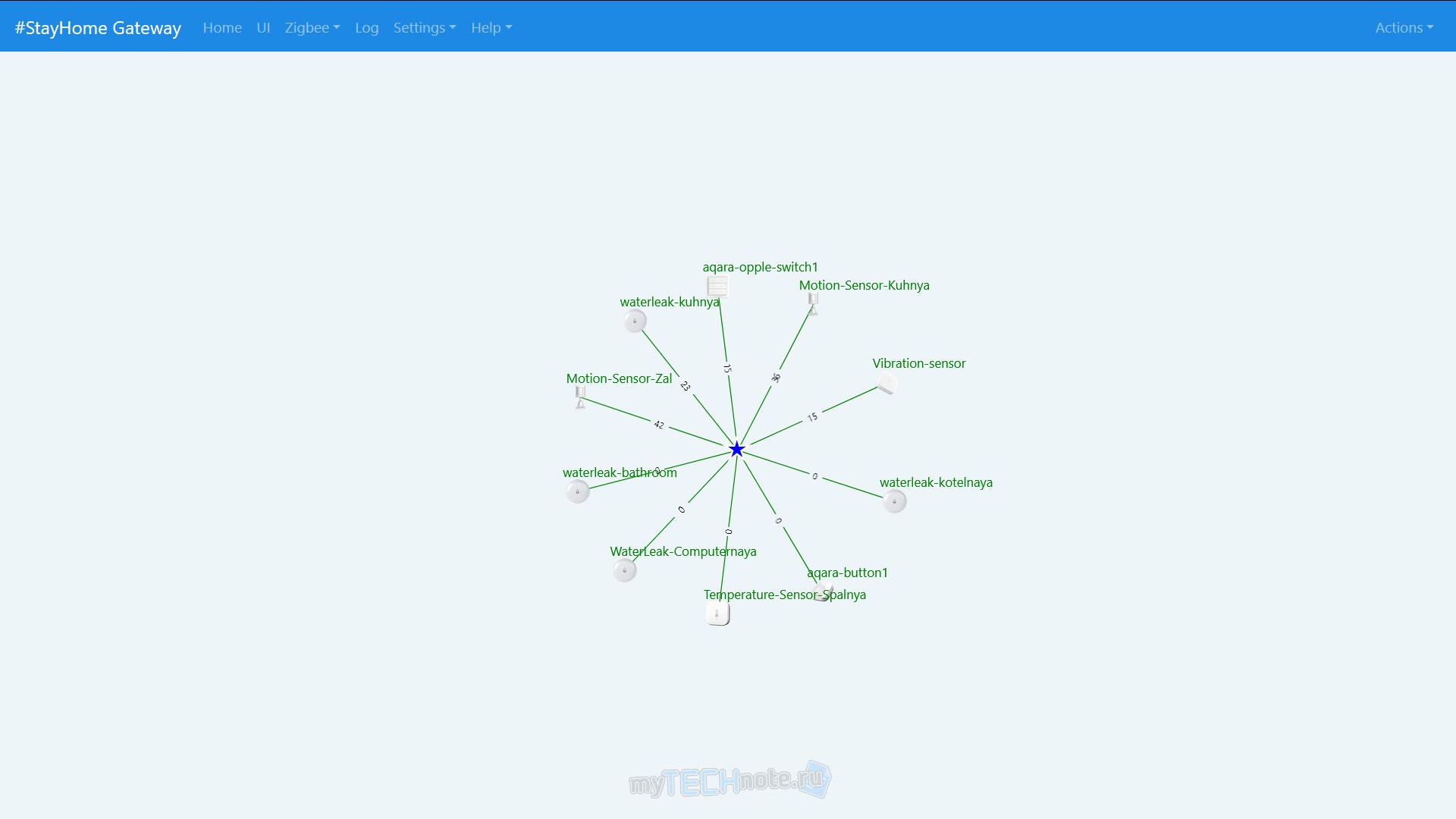

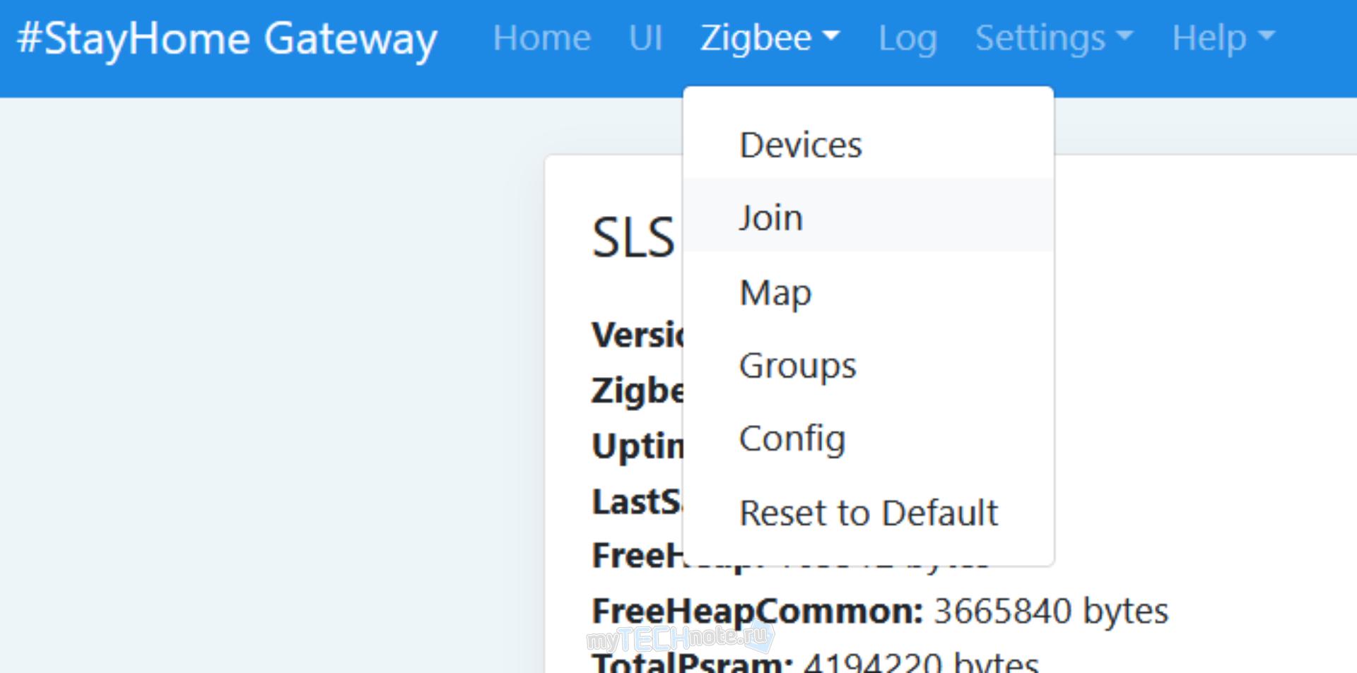

Еще в этом разделе можно посмотреть карту устройств, где отображается топология. Если у вас имеются zigbee роутеры, к примеру какие-нибудь умные розетки, расширяющие покрытие — это будет отражено на схеме — будет показано, что подключено напрямую к координатору, а что соединяется через роутер.
SLS Zigbee Gateway — очень интересный Zigbee шлюз для локальных систем умного дома - автоматически строит карту устройств
Кроме того, тут можно настроить специфические параметры zigbee, например указать канал, включить авто обнаружение mqtt, и т. д. Если у вас появится этот шлюз, и вы подключите к нему кнопки или выключатели — обратите внимание на параметр Clear States — он по умолчанию отключен, и из-за него могут возникнуть сложности с определением нажатия на кнопки в Home Assistant. Чтобы избежать проблем — лучше включить его.
SLS Zigbee Gateway — очень интересный Zigbee шлюз для локальных систем умного дома - различные настройки Zigbee

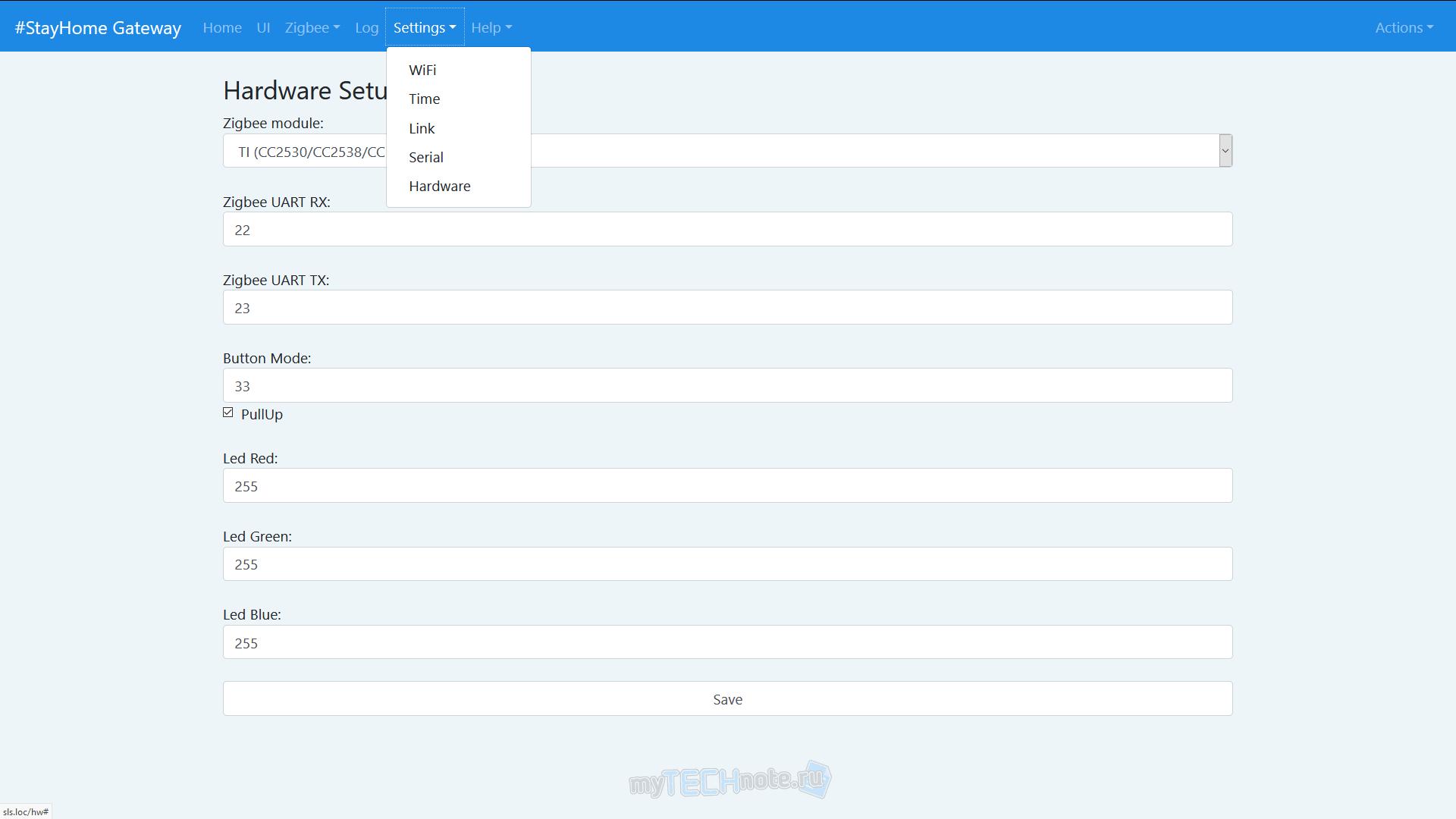

Во вкладке settings, как вы уже наверное догадались, осуществляется настройка шлюза — подключение к WiFi, настройка параметров mqtt, время и параметры модулей.
SLS Zigbee Gateway — очень интересный Zigbee шлюз для локальных систем умного дома - settings

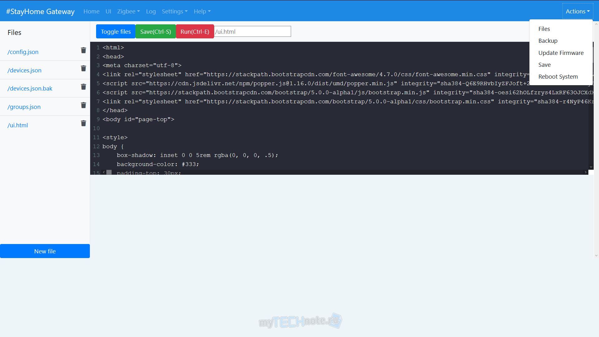

Наконец из вкладки Actions можно обновить прошивку, сделать бэкап, сохранить настройки, перезагрузить шлюз и управлять файлами.
Данный шлюз поддерживает LUA скрипты, что даёт возможность делать простые автоматизации непосредственно на шлюзе, не используя при этом систему управления умным домом. В некоторых случаях данная возможность может оказаться очень удобной и полезной.

Давайте попробуем добавить какое-нибудь устройство. Для этого во вкладке Zigbee нужно включить обнаружение, после чего нужно перевести подключаемый девайс в режим сопряжения. Дальше следуем указаниям на экране — обычно подклюение производится самостояетльно, но иногда бывает нужно будить датчик нажатием на кнопку, о чем будет сообщаться.
SLS Zigbee Gateway — очень интересный Zigbee шлюз для локальных систем умного дома - добавление устройства, может потребоваться нажимать на кпоку на устройстве во время добавления

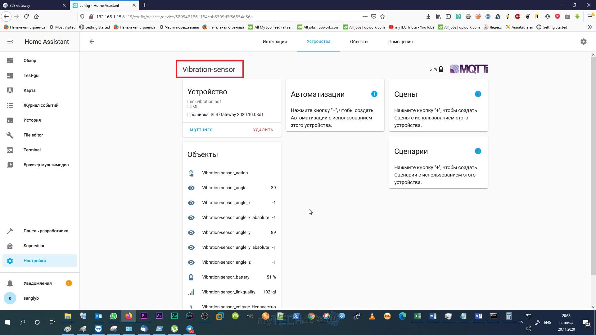

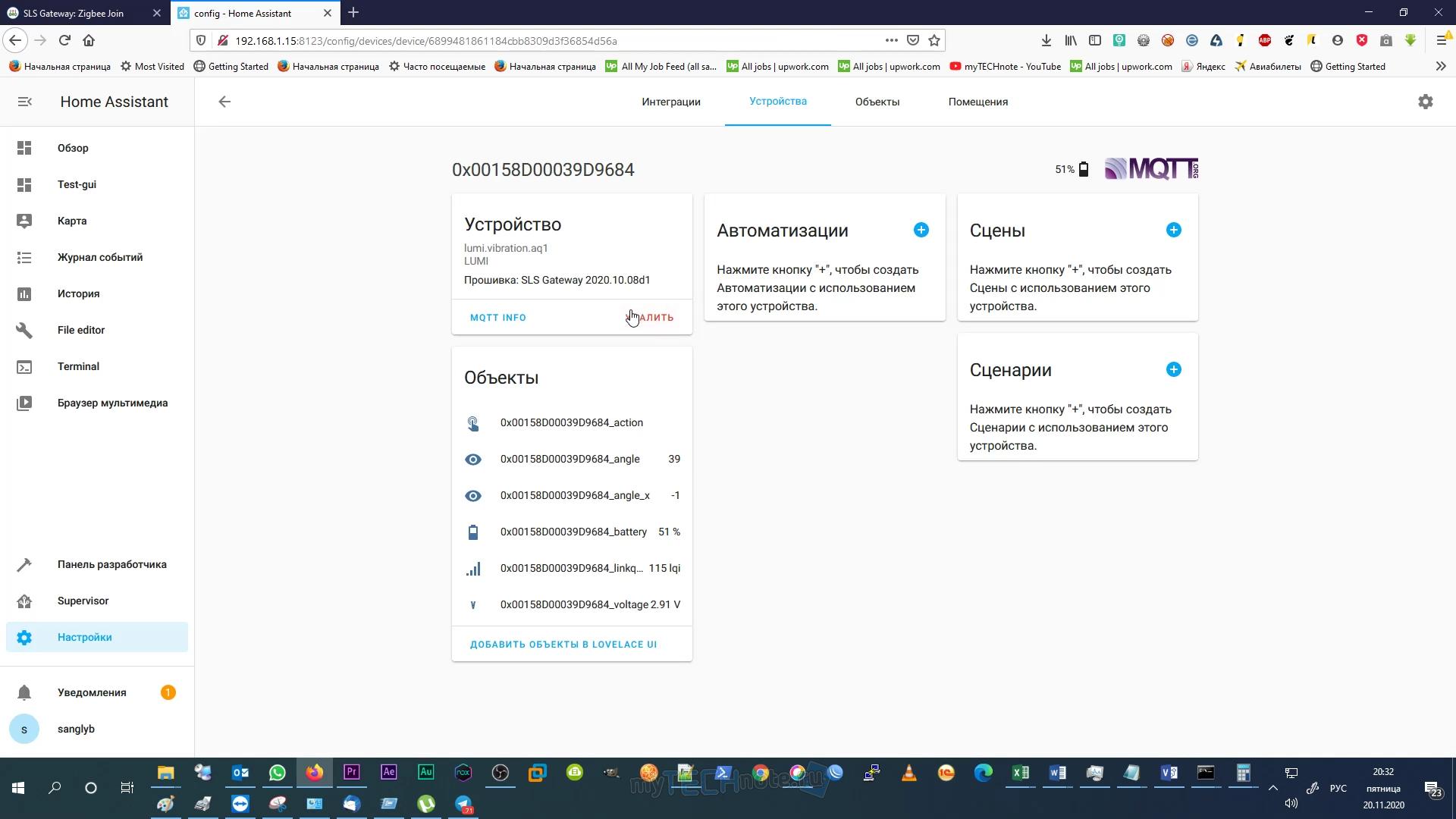

После добавления, если включено авто обнаружение датчик автоматически появится в Home Assistant. По умолчанию он там появится так, что в качестве имени будет использоваться его сетевой адрес. Чтобы было чуть удобнее, в настройках zigbee можно включить Use Friendly Name.  После чего можно переименовать устройство, удалить из HA и перезапустить шлюз — теперь устройство появится с человеческим именем.
SLS Zigbee Gateway — очень интересный Zigbee шлюз для локальных систем умного дома - изначально подключенные устройства подтягиваются с адресом в качестве имени
Тут есть небольшая недоработка — при добавлении нового устройство оно появляется в HA сразу, то есть до того, как вы его переименуете, поэтому, процедуру с удалением и перезагрузкой шлюза нужно проводить всегда, при добавлении. Все показатели датчика можно также смотреть и на шлюзе.
SLS Zigbee Gateway — очень интересный Zigbee шлюз для локальных систем умного дома - имя можно изменить позже
