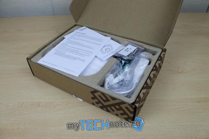

Приезжает точка доступа в типичной для оборудования MikroTik коробке – обычная, неприглядная коричневая. Выдает что внутри, только надпись cAP AC и наклейки с одного из боков.

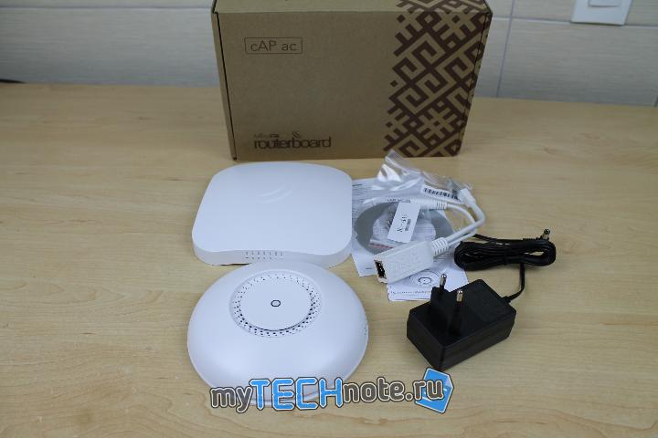

Внутри нас встречает дополнительная крышка на роутер, гигабитный poe адаптер, блок питания, крепления и конечно сама точка доступа. На патчкорде производитель решил сэкономить, так что озаботьтесь его изготовлением или приобретением заранее. Лежит всё это хозяйство в лотке из прессованного картона, вроде того, в котором лежат яйца в магазинах.

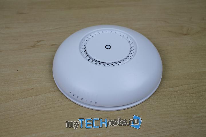

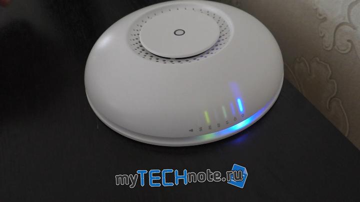

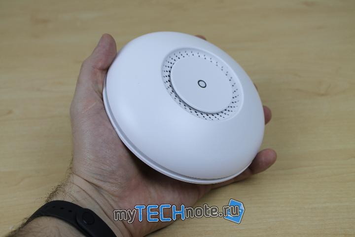

Рассмотрим девайс поближе. Изначально на него надета круглая крышка. Сверху имеется замысловатый узор и круглая кнопка, которая по умолчанию выключает и включает индикаторные светодиоды, но её можно перенастроить под ваши нужды – при нажатии могут выполняться любые скрипты.

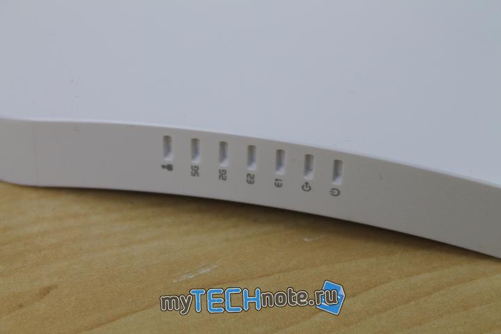

Сбоку – расположены индикаторы. И видно этакое углубление, что придает некоторый эффект ко внешнему виду.

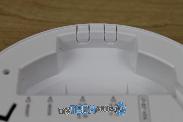

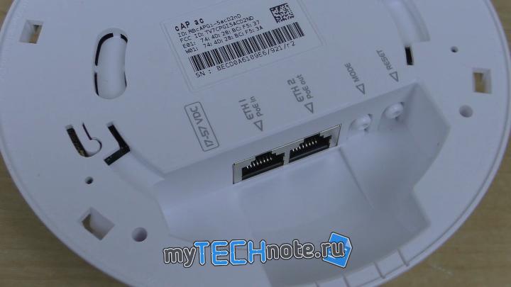

Снизу имеются 2 гигабитных порта Ethernet один из которых – POE in, второй может служить как POE out. Так же имеется кнопка для сброса, кнопка Mode, пазы для креплений и надрезанные отверстия для проводов в случае, если они будут приходить не из стены, а например по кабель-каналу. Кнопку сброса сделали полноценной кнопкой, а не как раньше – просто 2 контакта, которые нужно было чем-то коротить. Кнопка mode – дублирует кнопку, расположенную сверху.

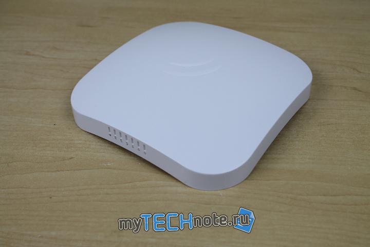

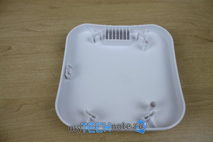

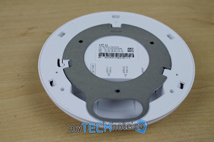

Крышка держится на защелках, и за место круглой, можно поставить квадратную, что позволяет, в большинстве случаев, данную точку доступа расположить без ущерба к дизайну интерьера. Но на квадратной крышке не сделали кнопку сверху.

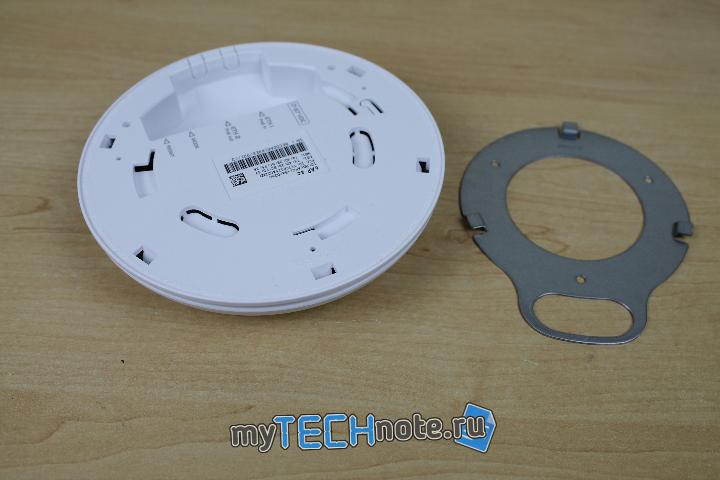

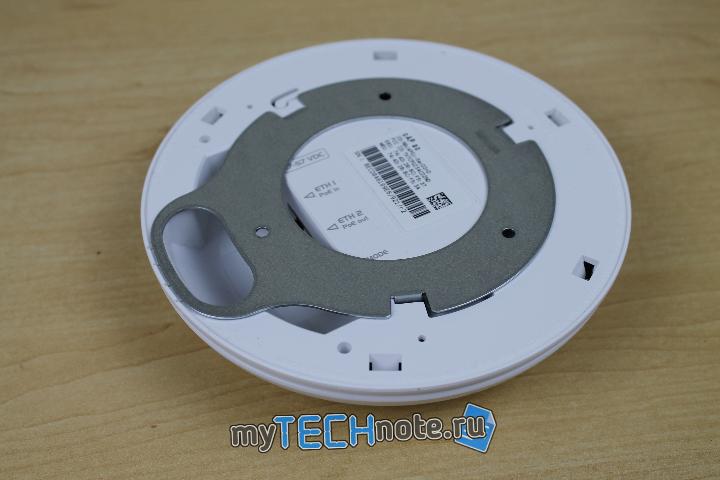

Понравилось довольно продуманное крепление. Не нужно с линейкой высчитывать расстояния между отверстиями, достаточно прикрутить к стене или потолку крепежную пластину, и точка доступа на нее как бы накручивается.
Кстати, предусмотрено крепление к навесным потолкам – для этого лежит дополнительная пластина, которая кладется сверху потолка, и основная пластина прикручивается к дополнительной, а не просто висит на соплях на армстронге.

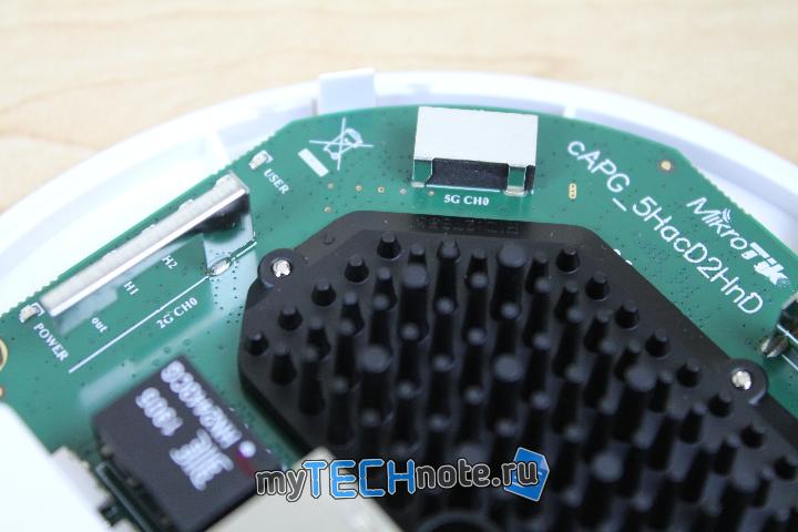

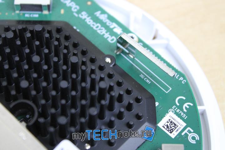

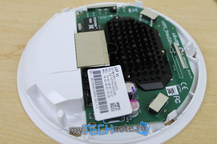

При снятии крышки, на плате виден довольно массивный радиатор, покрывающий большую часть платы, а также 4 антенны. Расположенных перпендикулярно друг другу, по две для каждого из диапазонов.

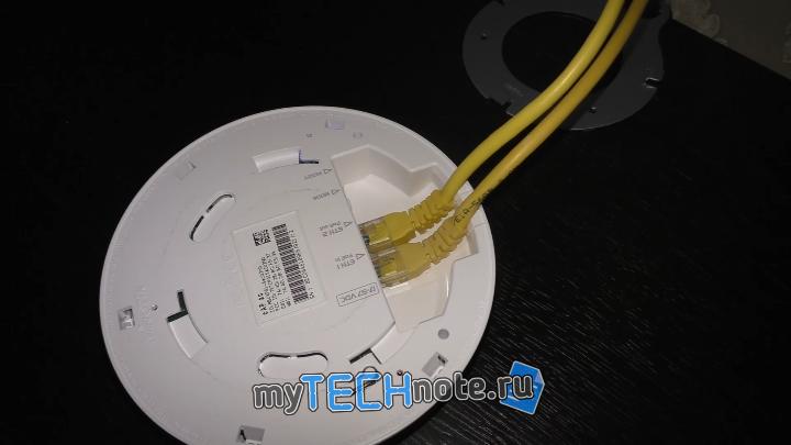

При подключении кабелей, я был неприятно удивлен – инженеры не продумали подключение, и если используются заводские патчкорды, или патчкорды с колпачками, то засунуть их можно с очень большим трудом. Места для провода совсем не остается.
POE in на первом интерфейсе поддерживает стандарты 802.3af/at а так же Passive POE. Второй интерфейс поддерживает только стандарт Passive POE. Кстати, если кто не в курсе – POE это аббревиатура от Power Over Ethernet, при помощи данной технологии можно запитать устройства, не протягивая дополнительные кабели питания.
Мозгами в устройстве служит процессор IPQ-4018, с частотой 716 MHz, на архитектуре ARM – данный процессор показал себя весьма неплохим в плане производительности, и обходит процессоры на архитектуре MIPS BE, тот же RouterBoard 3011 проигрывает данной точке доступа. Поддерживается аппаратное шифрование IPSEC.
Объем оперативной памяти составляет 128МБ, постоянной – 16МБ. Рабочий диапазон температур – от минут 40 до 50 градусов цельсия.

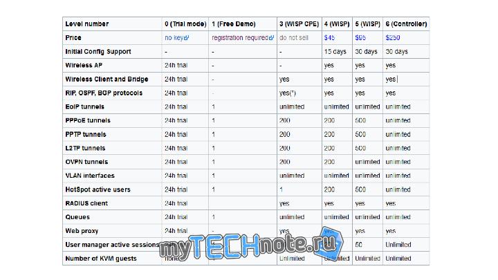

Управляется устройство операционной системой – RouterOS с 4м уровнем лицензии, что позволяет ему быть не только точкой доступа, но и полноценным роутером.

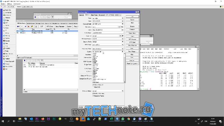

Мощность WiFi передатчика может достигать 1Ватт, но в России такая мощность запрещена. Максимально допустимая, которую не нужно регистрировать – 100мВт. И такое ограничение будет задано автоматически если указать правильный регион в настройках WiFi. К слову – никто всё же не мешает поставить в качестве страны, к примеру США, где разрешен 1Вт, но смысла от этого не будет, т.к. подавляющее большинство клиентских устройств ограничено разрешенной законом мощностью, и получится, что точка доступа у вас будет бить далеко, и устройства её увидят из далека, но вот работать всё равно особо ничего не будет.

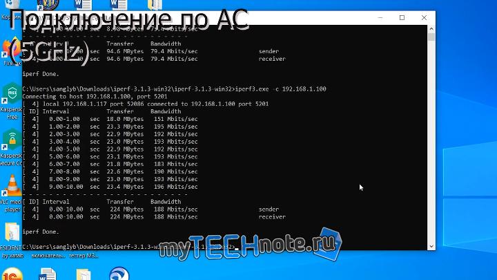

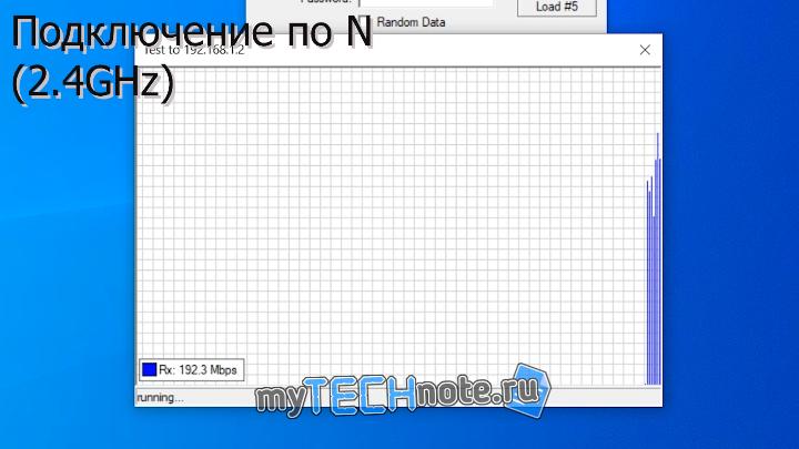

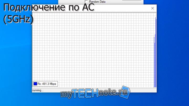

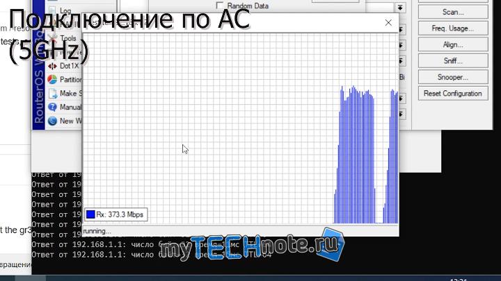

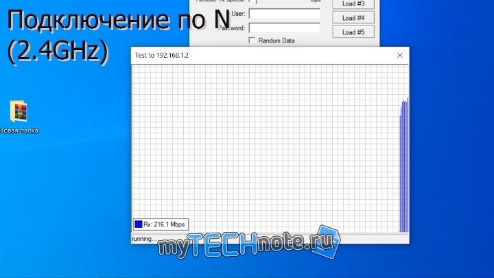

Замеры скорости с использованием адаптера с поддержкой MIMO показали, что точка выдает 500 мбит/с на 5ГГц, и около 200 мбит/с для 2.4ГГц. Это скорости для передачи реальных данных, без служебной информации.
Данные показатели достигнуты при условии прямой видимости точки доступа. При проверке же скорости за 2мя толстыми стенами для 5ГГц результаты выглядят немного хуже – 400Мбит для 5ГГц, и практически не изменились для 2.4ГГц.
Как видим – что вблизи, что вдалеке – на 2.4ГГц – разницы практически нет, а вот с 5ГГц – результат ухудшается, и это ожидаемо – 5ГГц значительно хуже проходит препятствия и это общеизвестный факт.

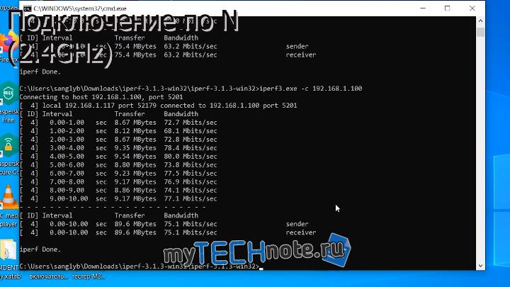

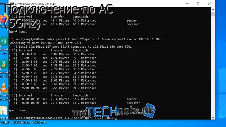

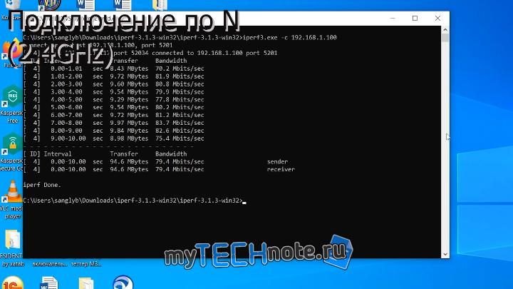

При использовании другого адаптера, без поддержки многопотоковой передачи получились следующие скорости:
Вблизи точки доступа – на 5ГГц – 188 Мбит. На 2.4ГГц – 80 Мбит.
На удалении, результаты для 5ГГц оказались скромнее, чем с предыдущим адаптером, возможно он оказался менее мощным – всего 63 Мбит/с. А вот для 2.4ГГц – падение скорости снова оказалось незначительным — 75Мбит/с.

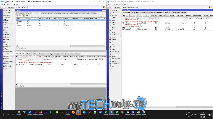

Особо хочется отметить фичу под названием CAPsMAN. Если говорить в двух словах, то это функция для создания бесшовного WiFi покрытия с единым центром управления, т.е. проще говоря – контроллер. Если у вас уже имеется оборудование Mikrotik то эта штука вас непременно заинтересует. Настраивается она относительно легко, и к примеру, если появится необходимость изменить какой-либо из параметров WiFi, то делать это нужно будет только на одном устройстве – на остальные параметры раздадутся автоматически. Плюс к этому – можно, к примеру настроить минимальный уровень сигнала, при достижении которого – устройство автоматически будет переключаться к более близкой точке доступа. В случае установки точек доступа в офис, или если требуется использовать несколько точек в доме – очень годная технология.
