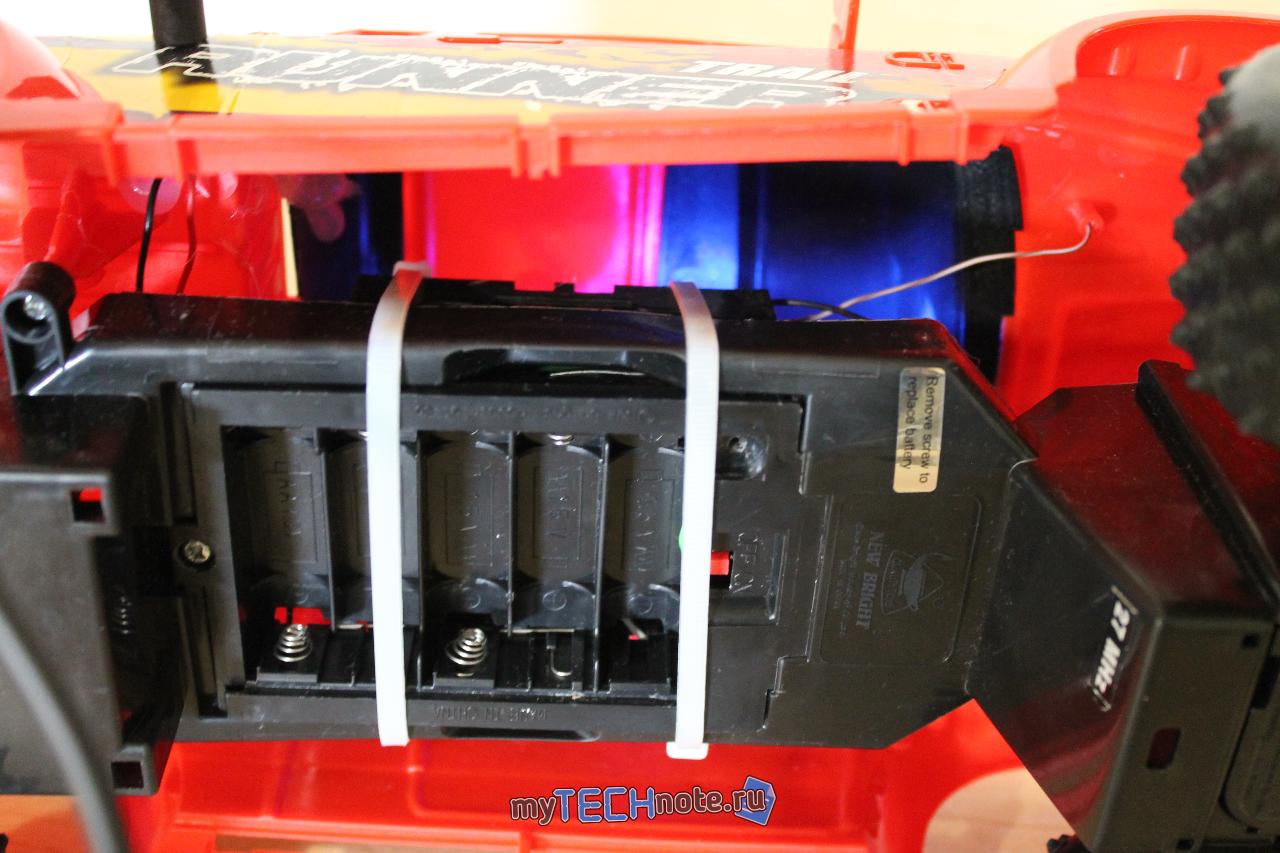

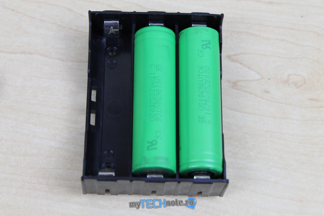

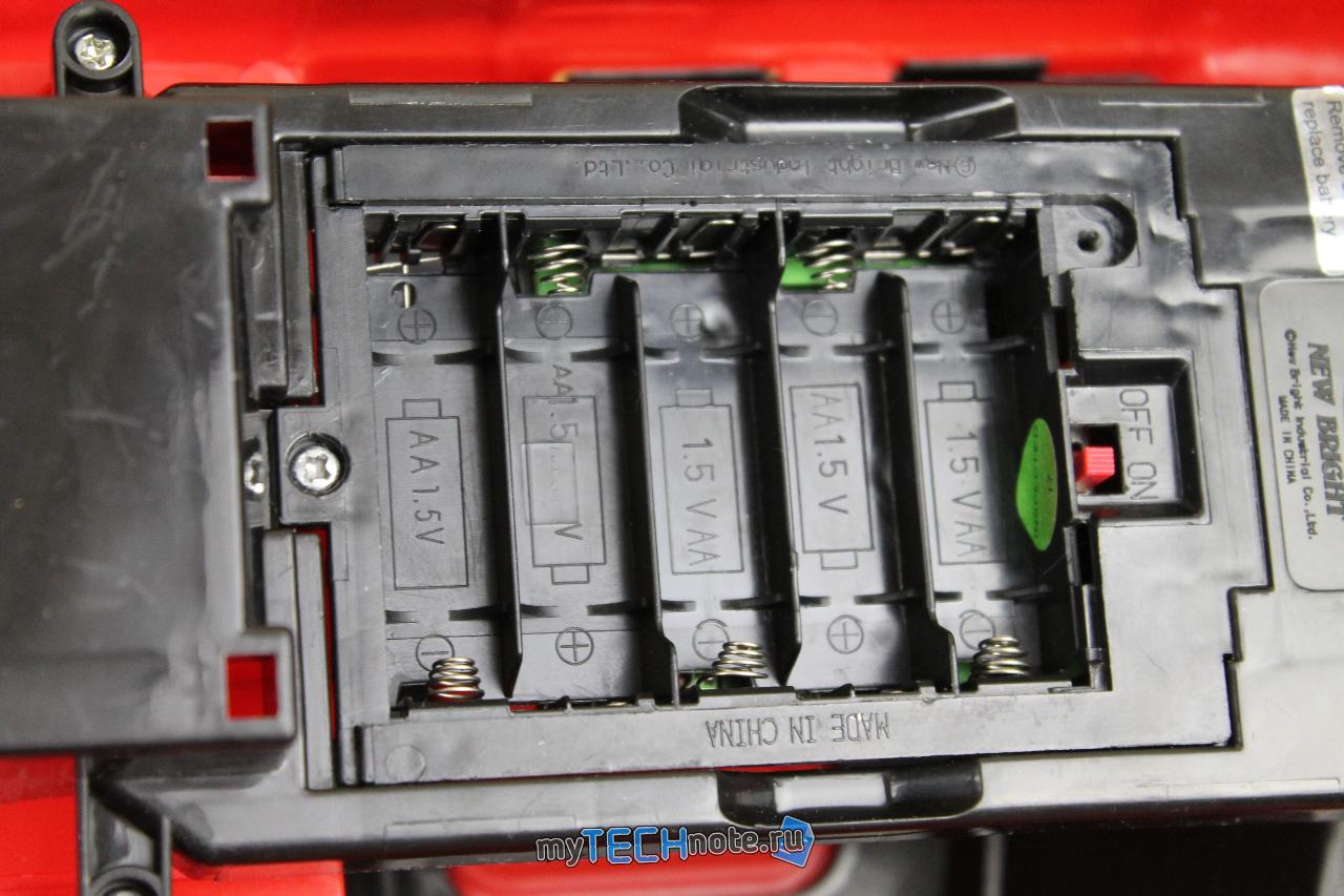

— Аккумуляторы – покупались в местном вейп-шопе, обычные, формата 18650. Заказывать аккумуляторы из Китая я бы не рекомендовал. Так же их можно вытащить, например из батареи старого ноутбука. Моя машинка питается от 5ти последовательно соединенных АА батареек, значит работает она от 7.5 Вольт, и значит мне нужно будет использовать 2 LiIon аккумулятора.
Тюнинг детской радиоуправляемой машинки (переделка на Li Ion аккумуляторы) - машинка питается от 5 АА батареек

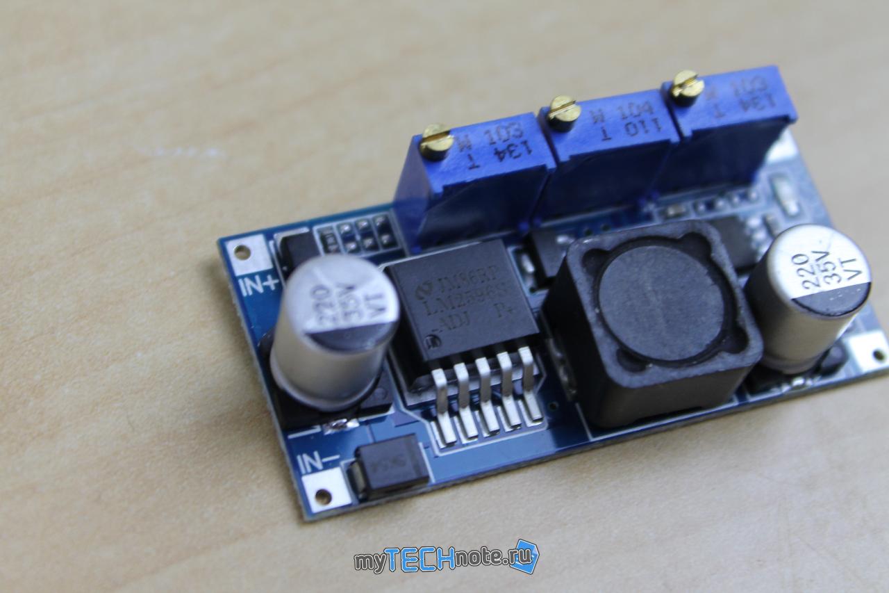

— понижающий преобразователь, с возможностью регулировки как напряжения, так и силы тока. Думаю и так понятно, что данный преобразователь нужен для зарядки аккумуляторов. Я планирую использовать 12 Вольтовый блок питания, 12 вольт для 2х аккумуляторов – мягко говоря многовато – нужно понизить напряжение. Так же аккумуляторы не рекомендуется заряжать большим током, поэтому регулировка силы тока – как нельзя кстати.
Тюнинг детской радиоуправляемой машинки (переделка на Li Ion аккумуляторы) - понижающий преобразователь

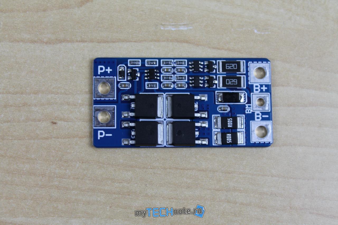

— контроллер заряда/разряда для двух последовательно соединенных аккумуляторов. Данный контроллер не даст уйти аккумуляторам в глубокий разряд, или наоборот – не даст им перезарядится. Оба случая – губительны для аккумулятора, а иногда – и опасны, т.к. литиевые аккумуляторы имеют свойство загораться и взрываться. Кроме того, эта плата будет балансировать заряд, что исключит ситуацию, при которой, если аккумуляторы имеют разную ёмкость – один будет недозаряжен, второй – перезаряжен.
Тюнинг детской радиоуправляемой машинки (переделка на Li Ion аккумуляторы) - контроллер заряда/разряда

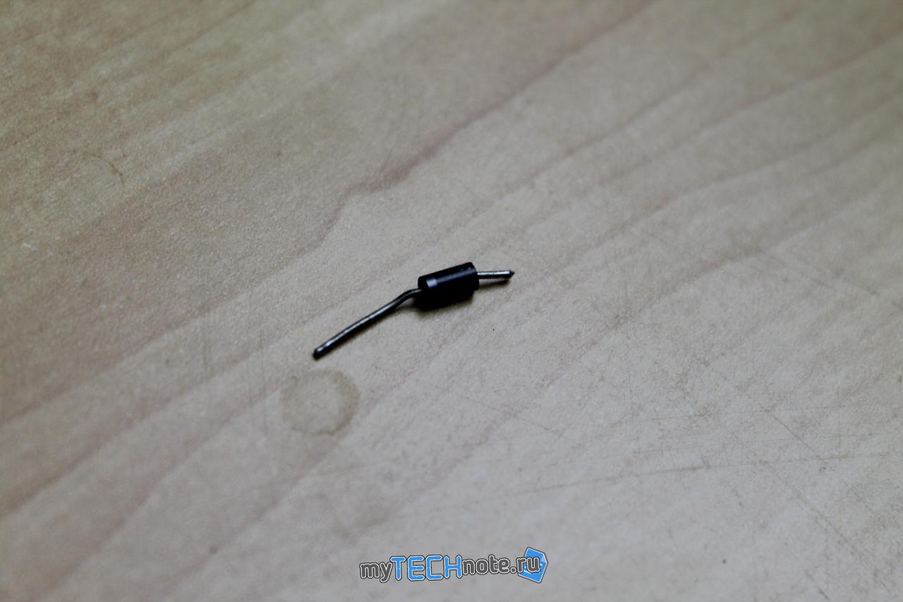

— любой диод — т.к. понижающий преобразователь сам по себе имеет некоторое потребление тока – необходимо между ним и контроллером поставить диод, что б ток не утекал из аккумуляторов для подпитки преобразователя.
Тюнинг детской радиоуправляемой машинки (переделка на Li Ion аккумуляторы) - диод
— Т.к. я не хочу припаиваться напрямую к аккумуляторам, взял корпус.
Тюнинг детской радиоуправляемой машинки (переделка на Li Ion аккумуляторы) - корпус для 18650 аккумуляторов

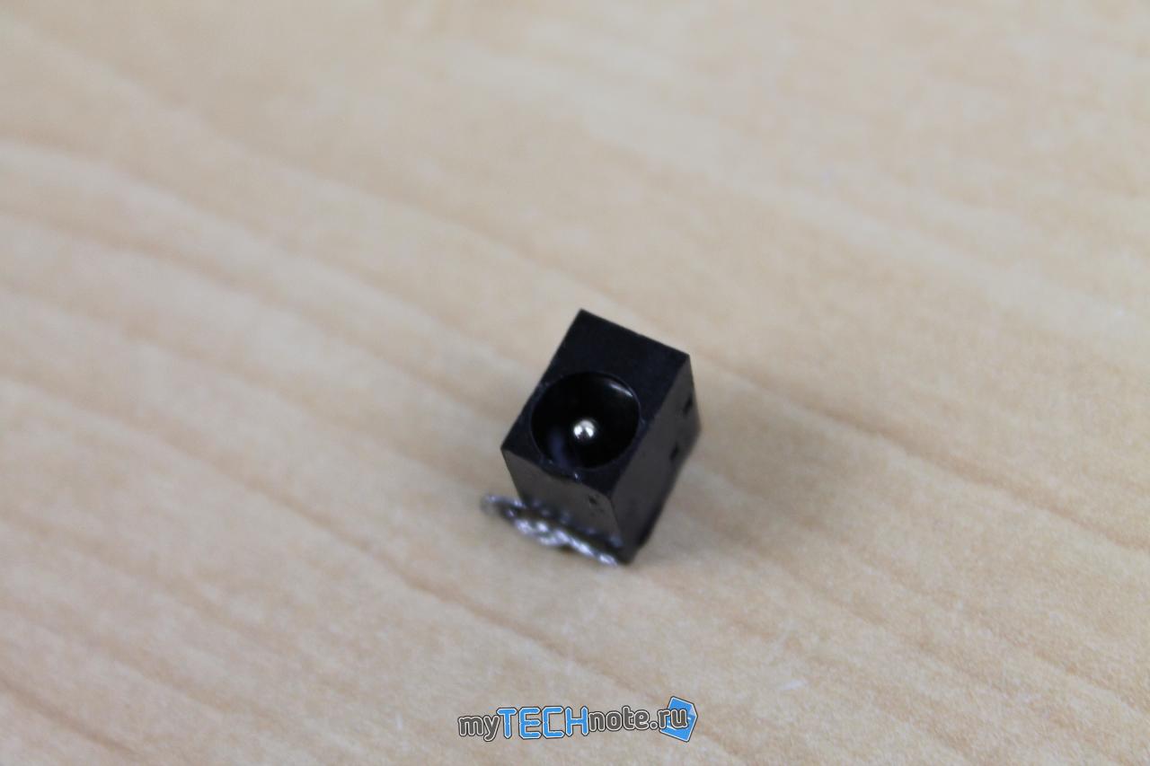

— порт для подключения бп, провода, инструменты и разная расходка.
Тюнинг детской радиоуправляемой машинки (переделка на Li Ion аккумуляторы) - порт для подключения БП

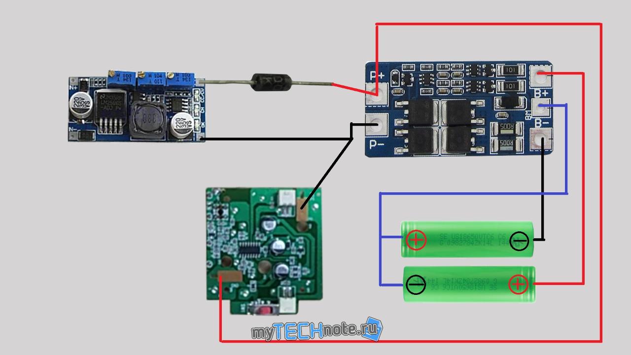

Схема тут проста до безобразия. Как уже говорил – плюс преобразователя соединяем с плюсом контроллера через диод. Минус – с минусом. Контроллер с этих же входов соединяем с платой машинки, плюс к плюсу, минус к минусу. Аккумуляторы соединяем между собой – плюс к минусу. При этом плюс на первом аккумуляторе соединяем с контроллером, со входом B+, минус второго с B-, промежуточную точку, или точку соединения аккумуляторов с BM.

Дальше необходимо выставить напряжение – для двух аккумуляторов это 8.5 вольт. Регулировка в преобразователе осуществляется при помощи потенциометра, который расположен ближе ко входу питания. Регулировать напряжение нужно на конце диода, т.к. на данных элементах всегда падает напряжение.
И замкнув мультиметром в режиме измерения силы тока на 10А, минус преобразователя и наш минус диода — необходимо установить нужную силу тока. Т.к. в Li Ion аккумуляторах есть зависимость по полученному заряду и времени жизни, от силы тока, которым их заряжают, я выставил всего 0,7А. Да, можно было бы и больше, вплоть до 1.5, а то и 2 Ампер, но я решил, пусть лучше подольше заряжаются, зато подольше проживут, и качественнее будут заряжаться, да и вроде бы так будет безопаснее. Данная регулировка осуществляется потенциометром, расположенном ближе к выходу питания.
Тюнинг детской радиоуправляемой машинки (переделка на Li Ion аккумуляторы) - настройка преобразователя

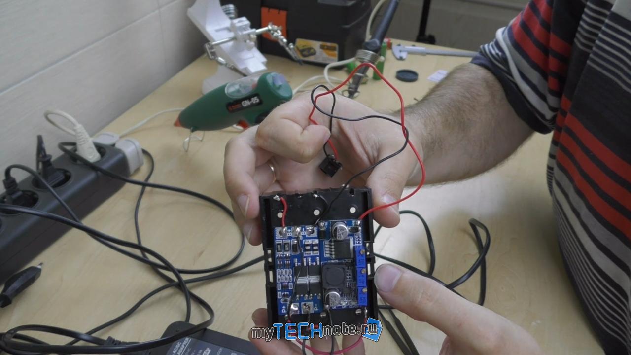

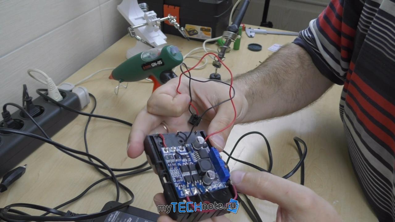

получившуюся конструкцию соединил с контроллером. Платы я закрепил на корпусе аккумуляторов на термосопли.

Всю сборку из аккумуляторов и плат я прилепил на корпусе машинки термосоплями. Как позже показали испытания, конструкция быстро рассыпалась, поэтому я позже всё закрепил нейлоновыми стяжками.
Проковырял отверстие для входа блока питания, и залили его горячим клеем.

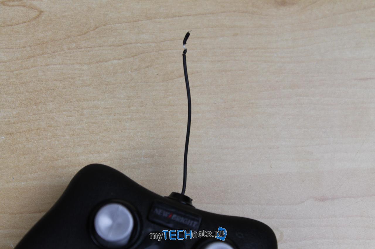

На пульте управления был оторван кусок антенны. Взял тот же провод, что и использовал в машинке, такой же длины и заменил его.

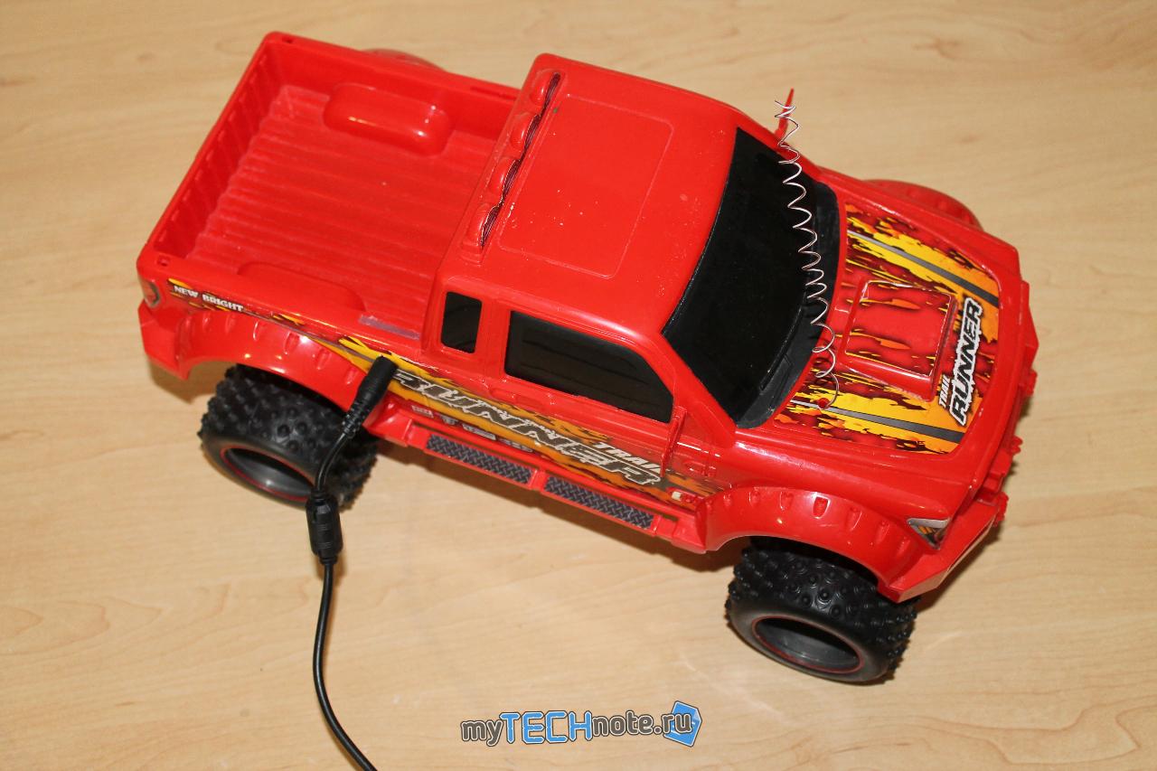

Все готово. Машина катается и заряжается.
