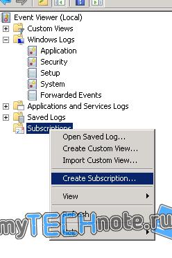

Дальше, создадим подписку – правой кнопкой по Subscriptions – Create Subscription
Централизованный сбор логов в Windows с разных компьютеров штатными средствами - создаем подписку
