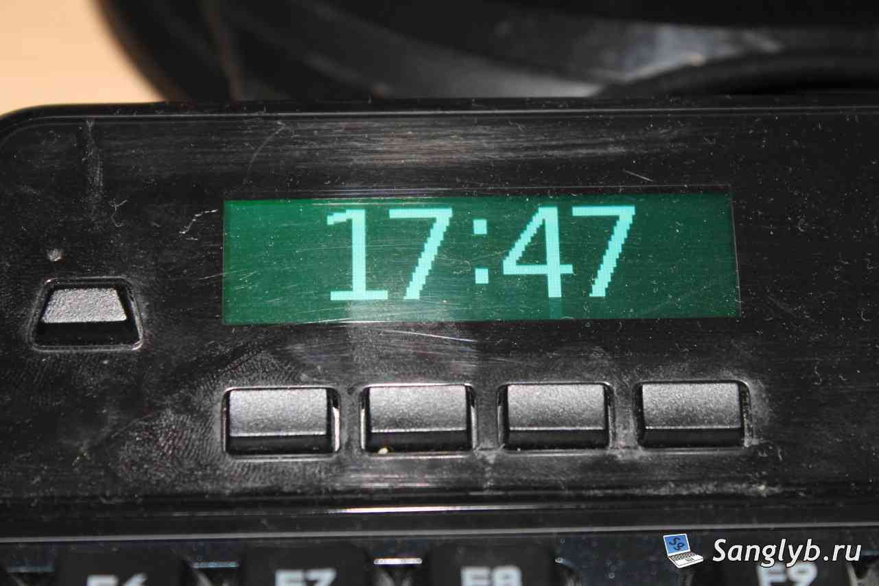

Работа его будет выглядеть так, и пользуясь случаем, покажу как будут выглядеть часы:

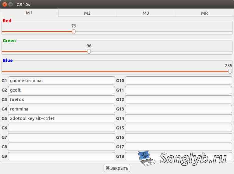

Здесь доступно 4 профиля, для M кнопок, для каждого можно задать свой цвет подсветки и назначить макросы на G-кнопки.
Цвет подсветки задается перемещением ползунков RGB.
В качестве макросов могут быть команды, либо комбинации нажатия клавиш, если вы установили xdotool. Пример того что нужно вводить для комбинации кнопок- xdotool key alt+ctrl+t
В настройках можно поставить галку, что бы программа запускалась в свернутом виде.
После внесения изменений, обязательно нужно нажать кнопку сохранить (file→сохранить). Иначе изменения будут потеряны после перезагрузки.

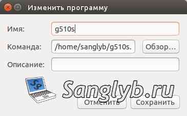

Для того что бы вместе с g510s стартовал g15stats, нужно изменить параметры автозагрузки g510s и создать скрипт запуска нужного нам добра. Скрипт должен иметь следующий текст:
g510s & sleep 8s && g15stats
Т.к. g15stats зависит от g510s его нужно запускать после запуска второго, для этого мы запускаем g510s, ждем 8 секунд и запускаем g15stats. В зависимости от быстродействия вашего компьютера, вам может потребоваться больше времени. После этого нужно дать права на исполнение для данного файла.
sudo chmod 775 g510s.sh

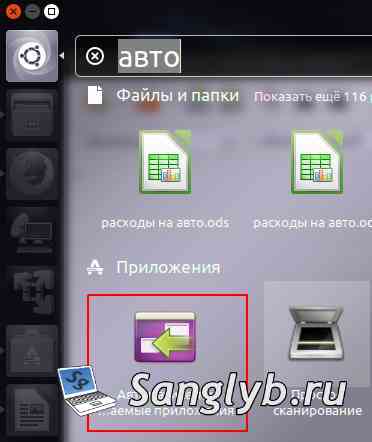

Теперь добавим этот скрипт в автозагрузку. Находим в поиске приложений автоматически запускаемые приложения.
Удаляем из автозагрузки g510s, и прописываем путь до нашего скрипта.
