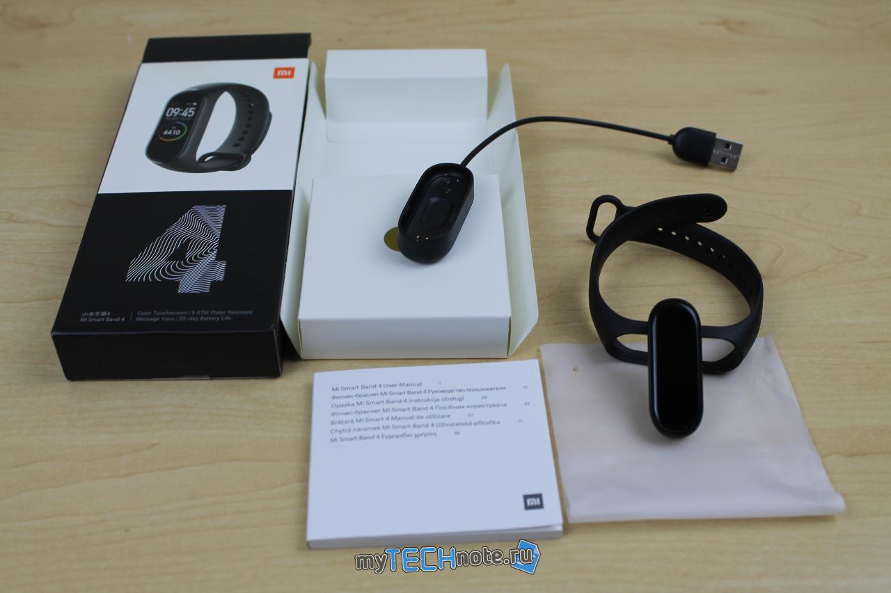

Поставляется браслет в уже ставшей несколько стандартной коробке для небольших устройств от Xiaomi, выполненной в черно белом цвете. Надписи на английском и дублируются на китайском. С обратной стороны, т.к. это международная версия есть наклейка, где написаны характеристики и комплектация на разных языках.
Внутри нас встречает, сам трекер, ремешок, зарядка и комплект макулатуры.

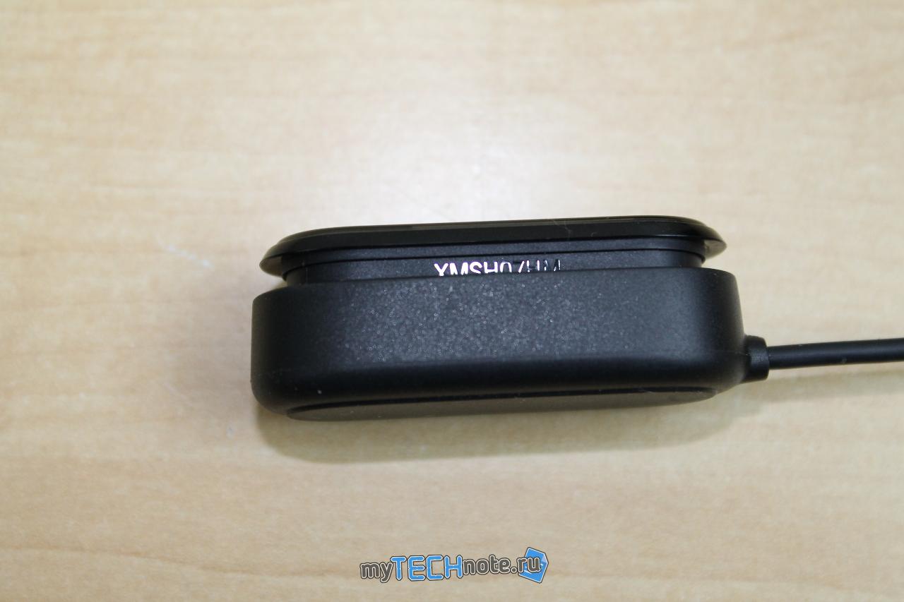

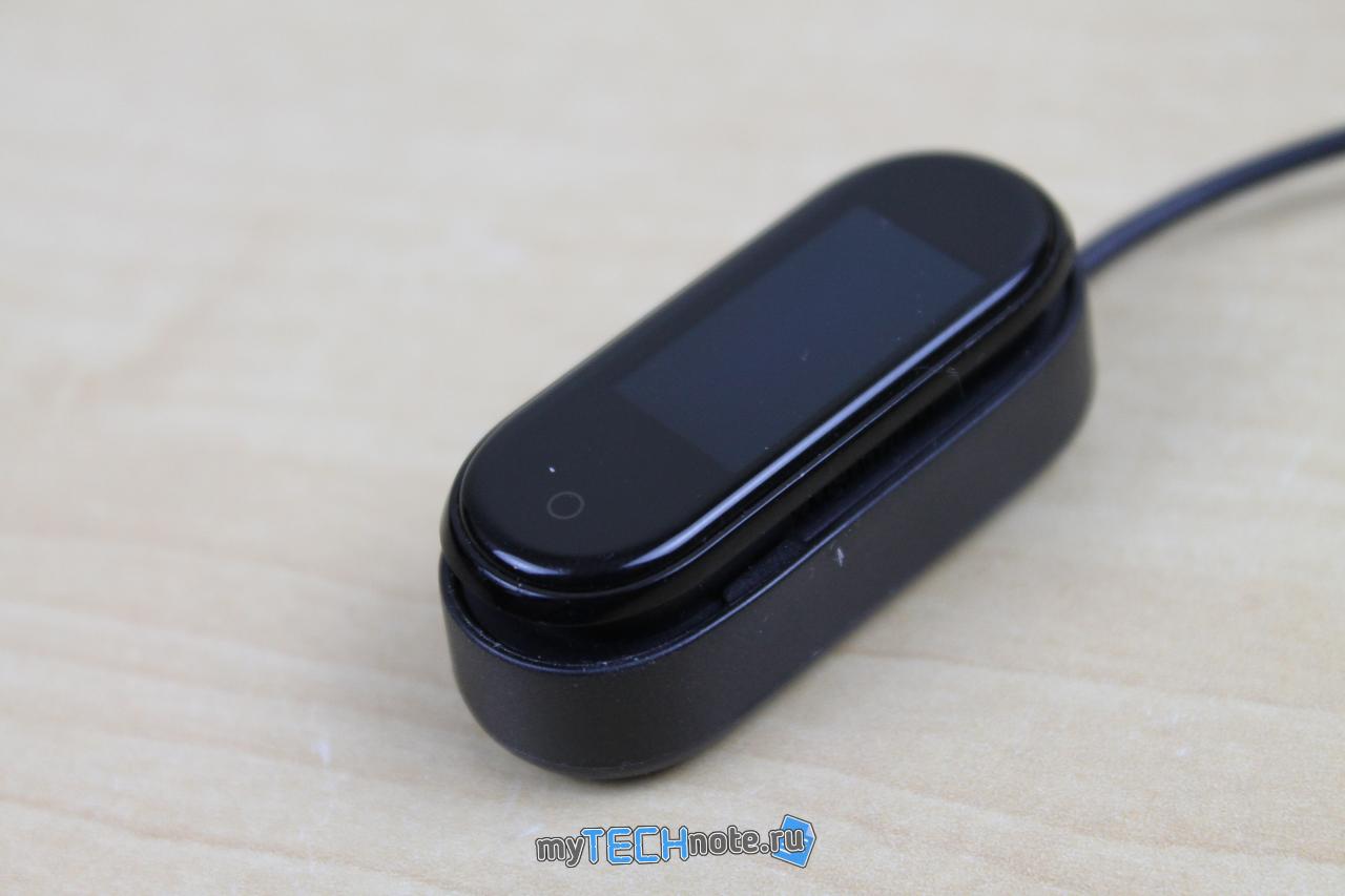

Несмотря на то, что по размерам капсула практически не отличается от прошлой версии – производитель решил изменить тип зарядки – раньше нужно было вставлять трекер сбоку, теперь он как бы вдавливается сверху в переходник.

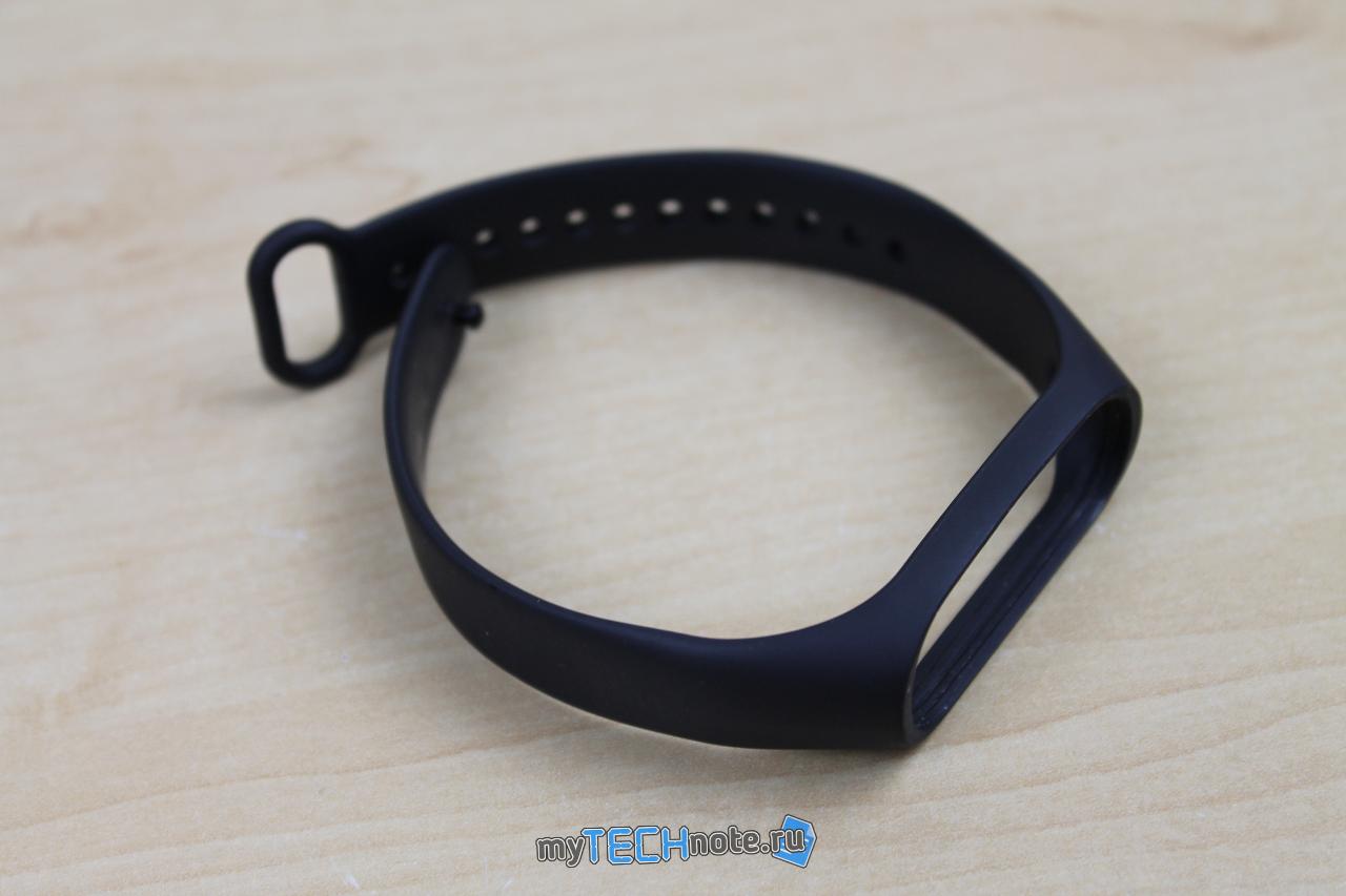

Ремешок тут точно такой же, как и в третьей версии. Они абсолютно совместимы, поэтому если вы решите обновить третью версию браслета, и при этом запаслись для него ремешками – будет приятный бонус.
UPD: По информации из комментариев к видео — всё же возможны проблемы с совместимостью металлических ремешков.

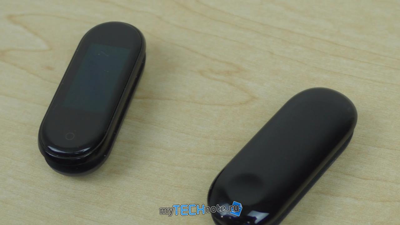

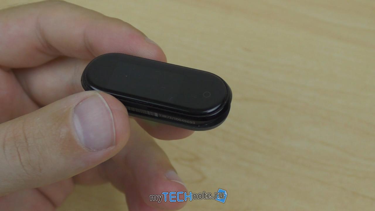

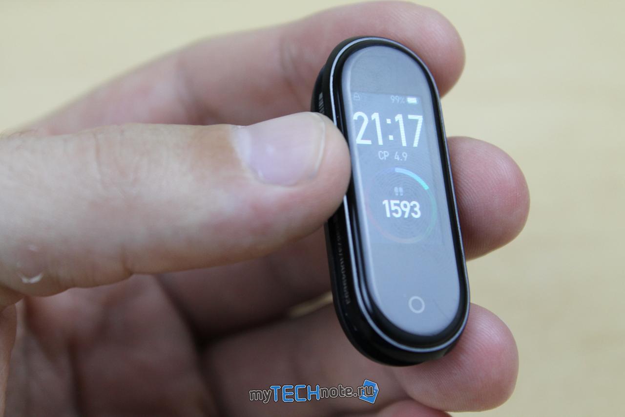

Как вы уже поняли – по габаритам браслет не отличается, но внешне разница заметна. Углы стали более резкими и строгими. Убрана, что ли округлость. Так же был добавлен цветной экран, из-за чего при ярком освещении он стал проглядываться из-под стекла, когда выключен. Раньше, как по мне, с эстетической точки зрения, было получше, когда экран вообще не проглядывался.
Так же убрали «впуклость» на кнопке управления. Теперь кнопа просто обозначена нарисованным кругом.

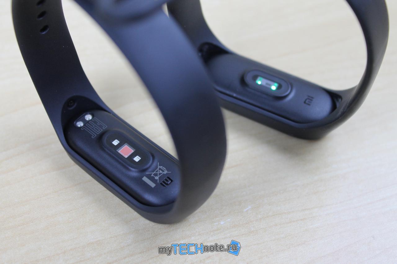

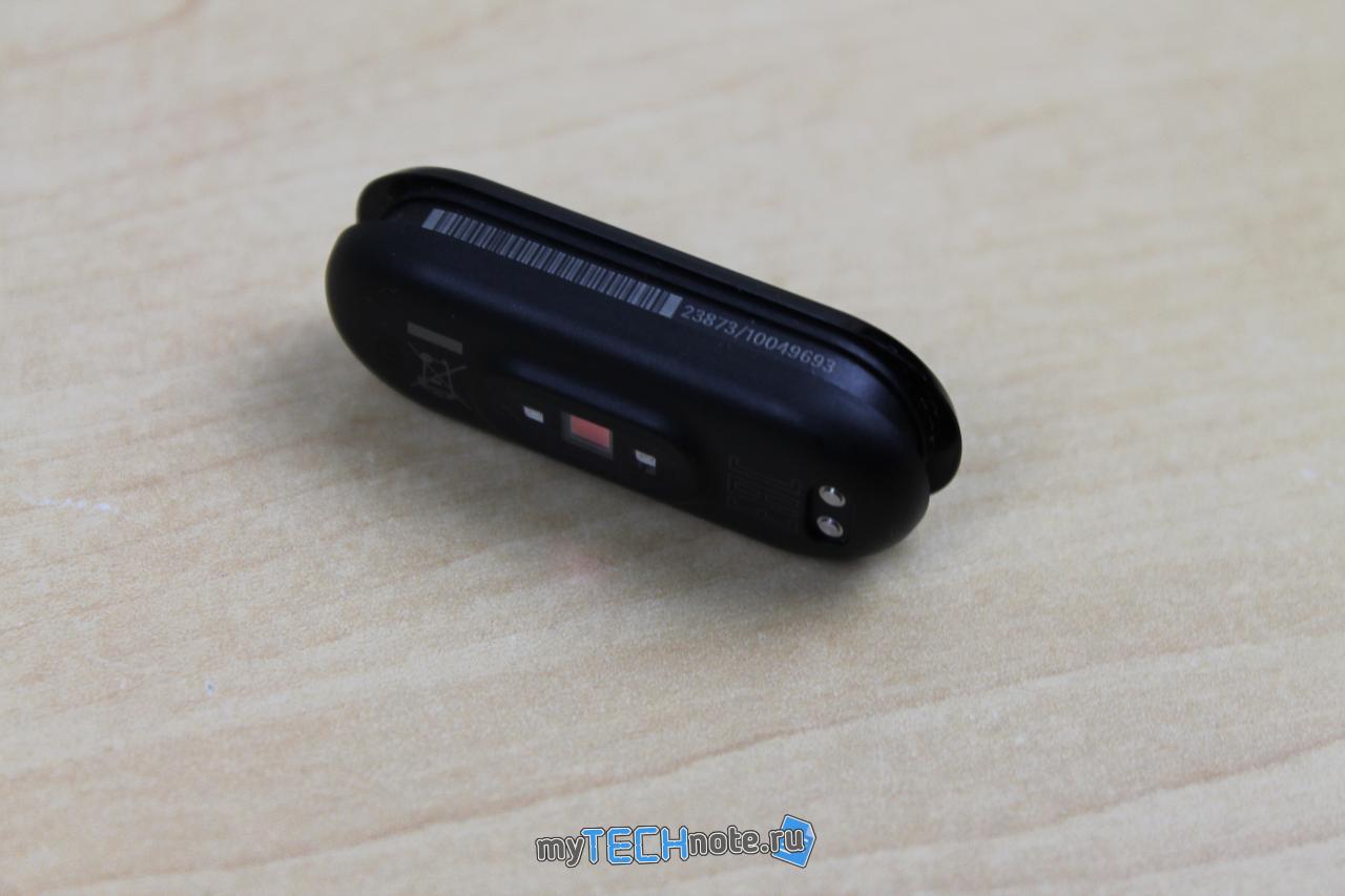

Датчики стали занимать большую площадь, но как по мне на точность показателей это не повлияло, т.е. особых различий в определении шагов или пульса лично я не заметил. Измеряются эти показатели довольно точно. Внутри установлены 3х осевой акселерометр, 3х осевой гироскоп и датчик сердечного ритма PPG.

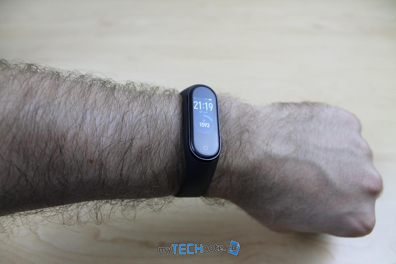

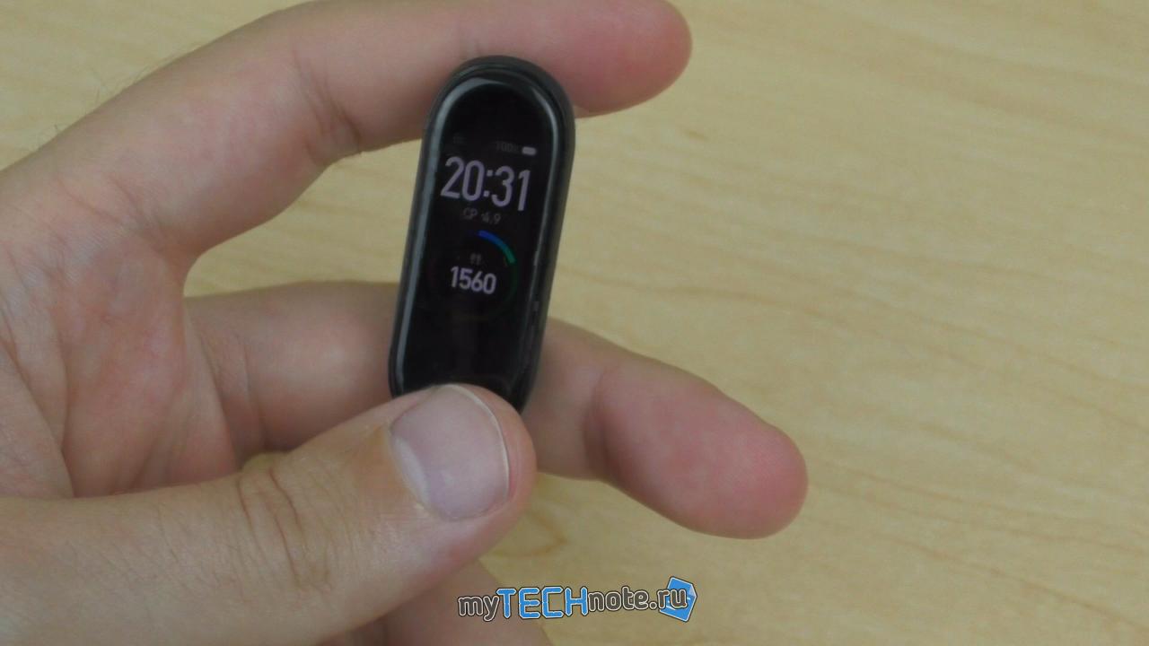

Экран стал гораздо лучше. Теперь в трекере установлен цветной 0.95 дюймовый AMOLED экран, разрешением 120х240 точек.
Появилась возможность настраивать яркость. На солнце видимость стала значительно лучше, но всё равно не идеальная. В частности – очень хорошо виден белый шрифт, а вот цветные картинки разглядеть – проблематично. Но с учетом того, что время и шаги, на дефолтном экране отображаются белым – это большой порыв по сравнению с Mi Band 3, на котором на солнце вообще ничего невозможно было разглядеть. Также появилась возможность закачивать кастомные стартовые экраны, которых уже наделали на любой вкус и цвет.

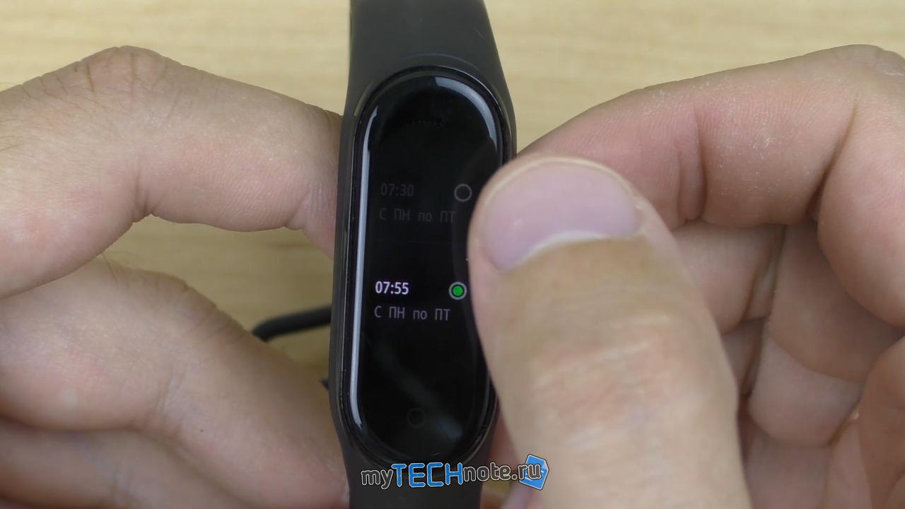

В общем то все функции, которые были в прошлой версии, мало чем изменились, но все же изменения есть. Например, порадовало, что теперь будильник можно включать и отключать прямо с устройства, но изначально его всё равно необходимо добавить из приложения MI Fit.

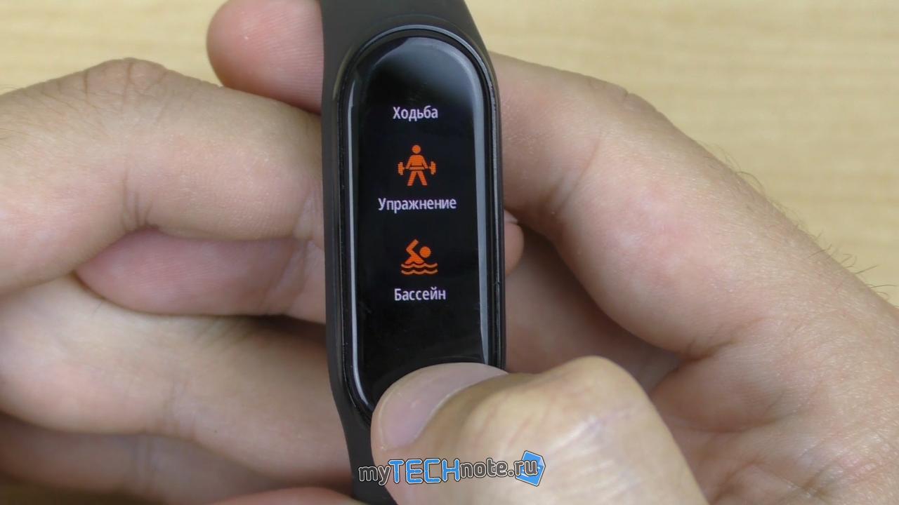

Так же в режим тренировки добавлено плавание. Заявленная степень водозащиты – 5АТМ, что подразумевает, что устройство не боится воды, но нырять в нем нельзя. Еще – теперь можно непосредственно с браслета выбрать любую тренировку. Напомню, что, раньше не заходя в телефон можно было выбрать только упражнения и беговую дорожку.

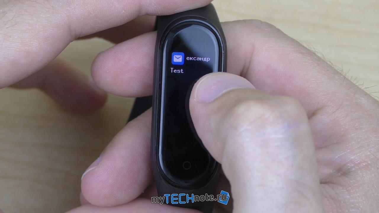

Изменены и уведомления, от которых сложились двойственные чувства. С одной стороны порадовало, что теперь, удаляя уведомление с трекера – оно так же удаляется с телефона, и при его удалении, повторно оно не будет приходить на браслет. И на оборот, при удалении уведомления с телефона, они автоматически убираются с трекера. С другой стороны – убрали возможность удалять уведомления по одному – теперь можно удалить только все уведомления разом. К слову, ограничение на 5 сообщений за раз – осталось. Соответственно если вам на телефон их придет больше 5, то с браслета их удалять придется по 5 штук за раз.

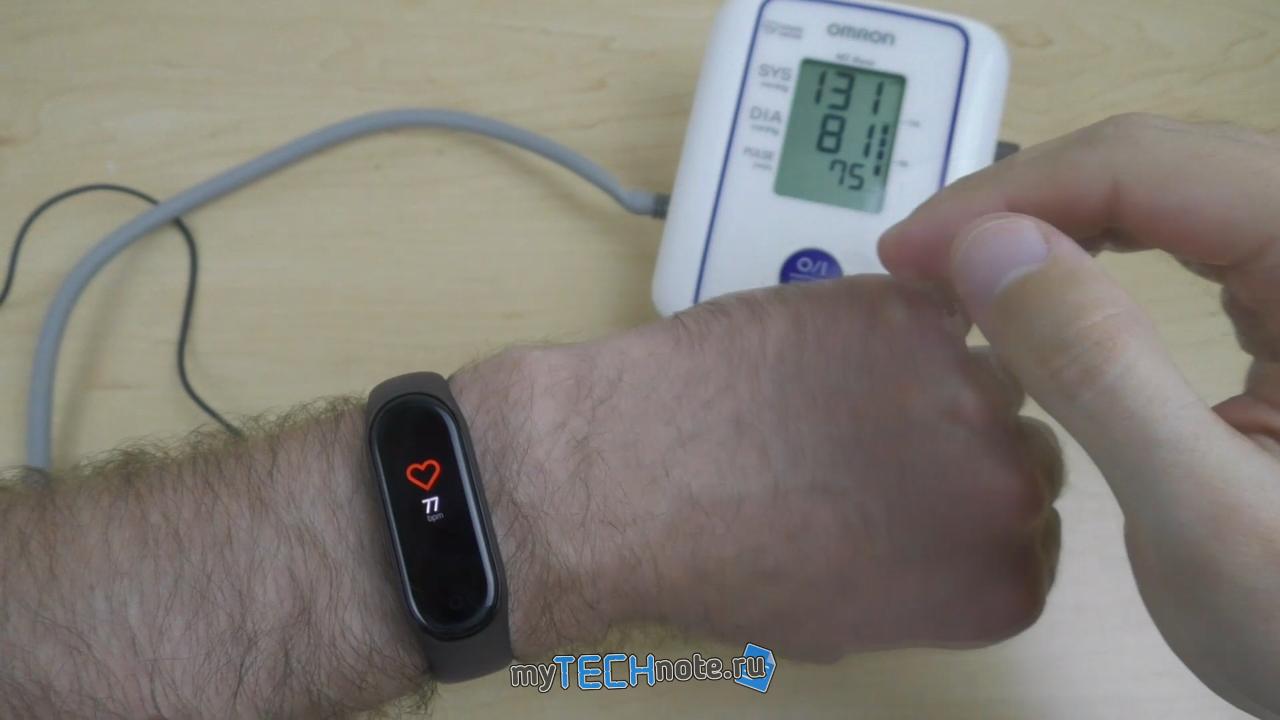

Пульс сравнил с медицинским тонометром, показатели схожи.

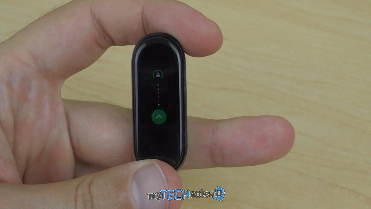

Осталась возможность блокировки экрана от случайных нажатий. Пока не смахнете экран вверх – ни какие нажатия работать не будут.

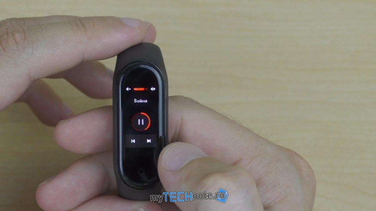

Добавлена возможность управлять музыкой на телефоне, а именно ставить треки на паузу, переключаться между ними и управлять громкостью. В некоторых ситуациях функция крайне полезна, но пользоваться ей не удобно. Запустить её можно как из меню дополнительно, так и свайпом вправо на главном экране, но во время её работы даже время не отображается, хотя это в общем то можно понять — сложно на столь малом экране разместить много информации. Во-вторых – кнопки управления довольно малы, а управление громкостью так вообще микроскопическое. В-третьих – пользоваться этой функцией во время тренировки – нельзя, а это, как по мне уже очень серьезная недоработка. Исходя из этого, можно сделать вывод, что управление музыкой добавлено только для галочки, в целях маркетинга.

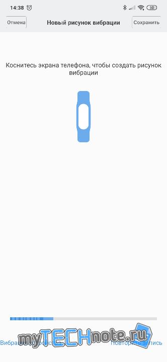

Еще добавлена забавная возможность делать свои такты, или ритмы, или как бы это назвать… В общем можно настроить вибрацию уведомлений и звонков. При этом для разных типов уведомлений можно установить свою «мелодию». Так что можно определять причину жужжания браслета, не глядя на него. Настраивается это в приложении Mi Fit, как и прочие параметры Mi Band 4.

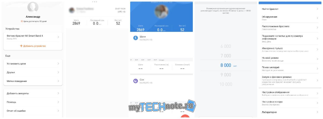

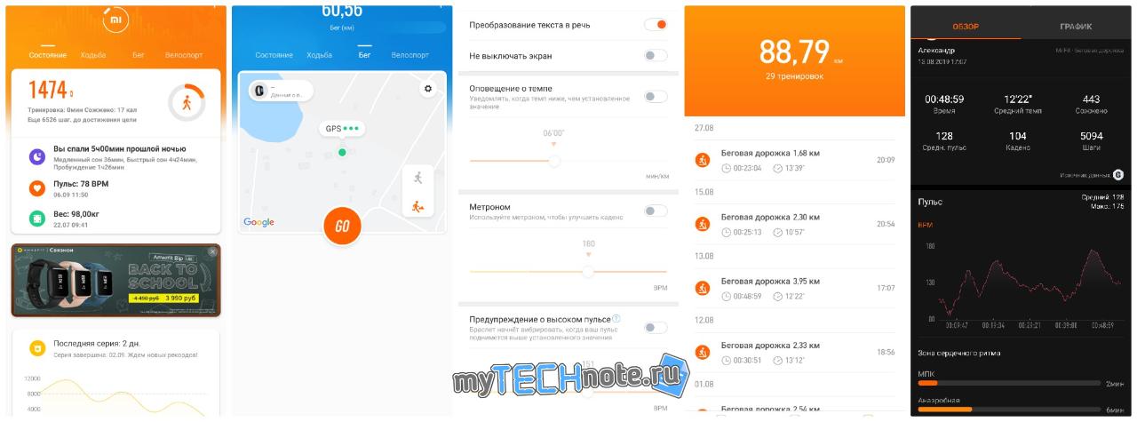

Тут изменений практически нет. На главном экране показывается информация о сегодняшней активности – пройденных шагах, пульсе сне и достигнутых целях. Тут же запускаются режимы тренировки. Из приложения можно включить только ходьбу, бег и велосипед.
При нажатии на активность на главном экране – можно посмотреть на историю ваших тренировок, со статистикой. К слову, статистика – довольно занимательная, есть график, показывающий как была распределена нагрузка по времени.
При запуске тренировок из приложения можно установить предупреждения при низком темпе, или наоборот – при чрезмерной нагрузке.

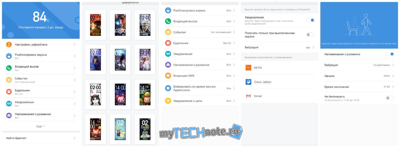

Для настройки трекера необходимо перейти во вкладку профиль, тут же можно сделать остальные настройки, например задать цель шагов. ВОЗ рекомендует проходить как минимум 8000 шагов в день. Это же значение тут установлено по умолчанию.
Можно добавлять друзей, что добавляет элемент соревновательности для вашей активности. При добавлении – вы сможете смотреть результаты активности ваших друзей, и друзья, соответственно ваши результаты.

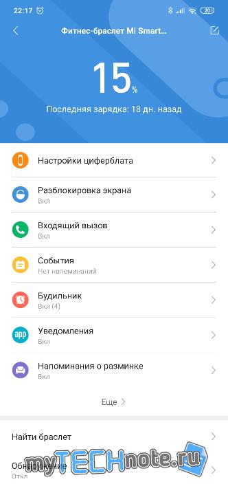

Настройки браслета можно разделить на 2 категории основные и визуальные. К основным можно отнести – указание на какой руке носится браслет, включение экрана при поднятии руки, настройки частоты измерения пульса и настройки ночного режима.
К так называемым, визуальным я отнес все остальные, а именно – настройки циферблата, уведомление о вызовах, события, будильники, уведомления приложений, включение упоминания о разминке, включение уведомлений о целях и т.д.
Можно изменить порядок меню, как вам нравится, или вообще убрать ненужные вам пункты.
Особо отмечу функцию уведомлений, т.к. для меня она наиболее полезна – при настройке можно задать из каких приложений должны приходить уведомления. Так что, если, к примеру по работе вам нельзя пропускать какие-либо сообщения электронной почты, то браслет вам здорово облегчит жизнь, т.к. с ним пропустить то или иное событие становится крайне сложно.
