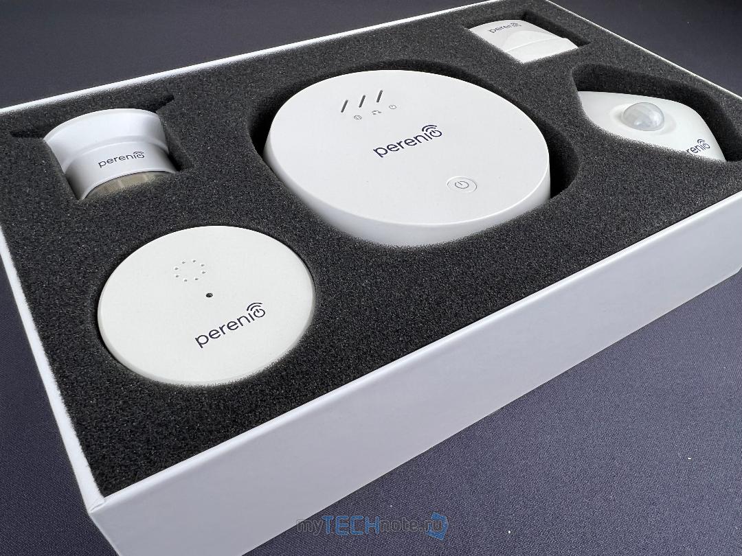

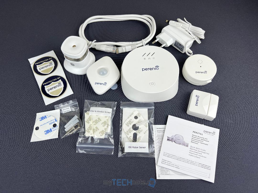

Приезжает набор в красочной и довольно объемной коробке белого цвета.
Спереди изображено её содержимое, а также демонстрируется один из экранов мобильного приложения.
По бокам кратко описаны функции и преимущества продукта.
Сзади чуть более подробно описаны содержащиеся внутри устройства.
Внешний вид у коробки весьма подарочный, дарить такое точно не стыдно.

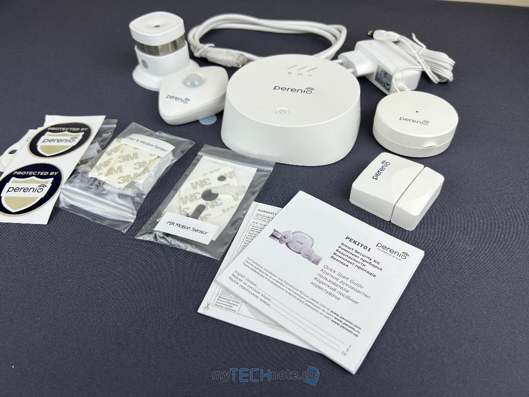

Датчики в коробке относительно надёжно лежат в поролоне.
Помимо собственно устройств в коробке также лежит блок питания для шлюза на 1А и 5В, с круглым штекером (странно, что не стали использовать MicroUSB или USB-С в данном случае), комплект крепежей — помимо наборов двустороннего скотча, производитель также положил в набор шурупы с дюбелями, краткая инструкция по подключению, наклейки и патчкорд.

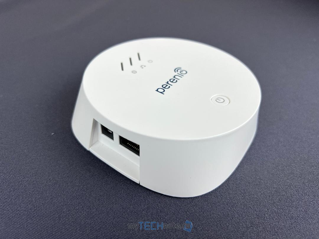

Начнём, пожалуй, с самой важной части комплекта, без которой никакие датчики работать не будут — со шлюза. Кто не в курсе — этот девайс обрабатывает zigbee пакеты и передаёт их дальше через WiFi.

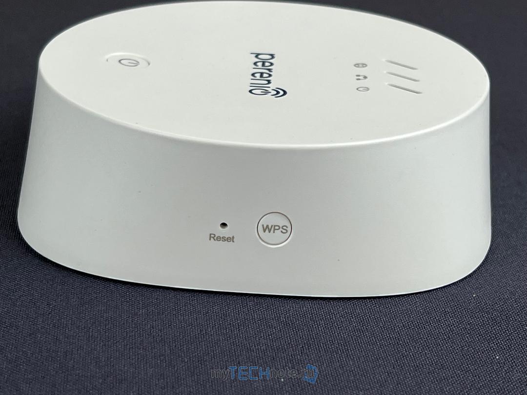

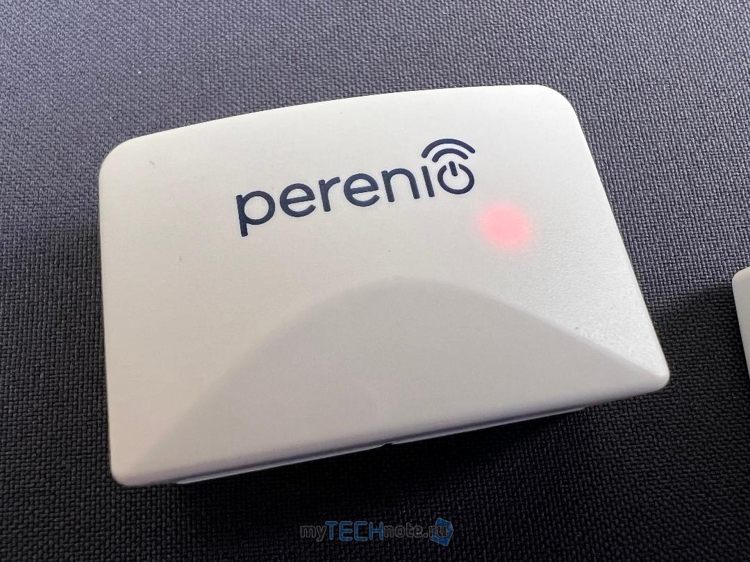

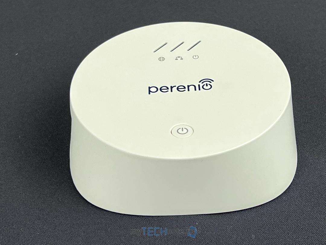

Представляет он из себя белую конусообразную шайбу размером 110x110x31мм и весом 123г.
Сверху красуется логотип производителя, а также кнопка включения и индикаторы — активности сети, индикатор LAN, и индикатор питания. При переводе шлюза в режим сопряжение индикатор LAN начинает помигивать.
С правого боку имеются кнопки WPS и сброса.

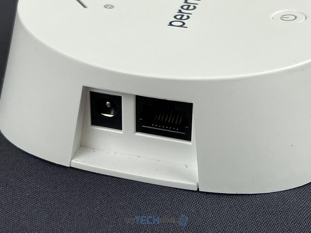

С противоположной стороны — порт питания и ethernet порт.

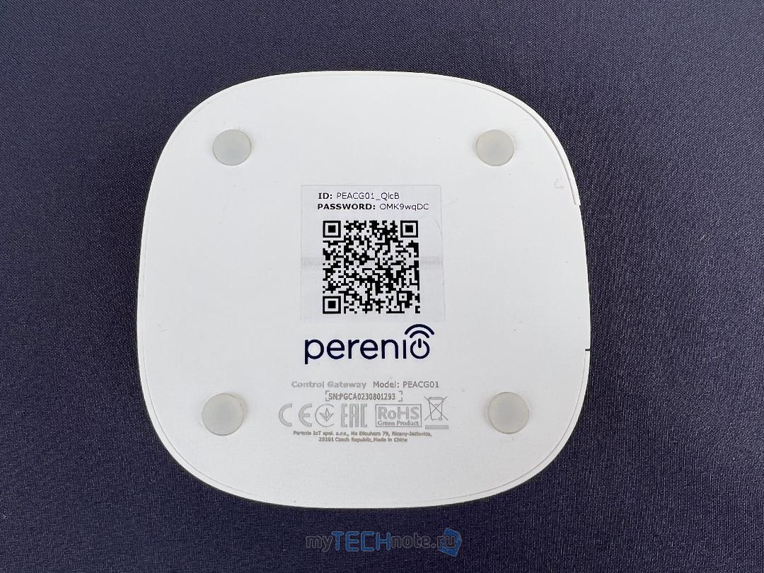

Снизу приклеена наклейка с QR кодом для добавления устройства в мобильное приложение Perenio (она также дублируется в инструкции, на всякий случай), напечатана информация об устройстве, а также приклеены силиконовые ножки. Кстати, шлюз имеет маркировку — PEACG01
Используемый в шлюзе процессор Qualcomm QCA4531. Он же отвечает за WiFi, который работает только на частоте 2.4ГГц. Поддерживается Zigbee 3.0, за его работу отвечает EFR32.
Объемы памяти составляют 128MB постоянной и 512КБ — оперативной. В целом WiFi тут весьма годный, такие модули, вроде как ставят в роутеры.
По заверению производителя, шлюз может вытянуть одновременную работу 100 датчиков. Работает это хозяйство под управлением OpenWRT.

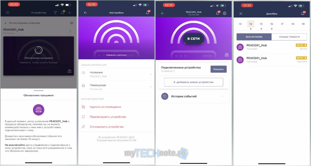

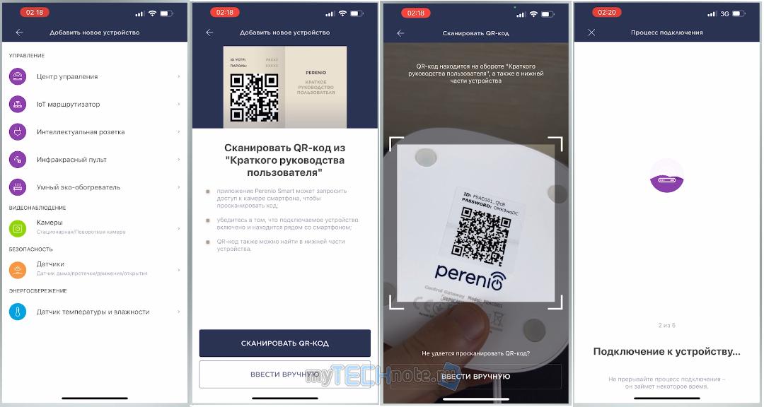

Для работы шлюза необходимо на смартфон установить приложение Perenio Smart. Здесь всё предельно ясно и интуитивно. Необходимо зарегистрироваться, после чего будет предложено добавить устройства. При добавлении нужно будет отсканировать QR код, после чего смартфон подключится к раздаваемой шлюзом сети и передаст ему настройки вашей сети.
Как таковых настроек и информации у шлюза, да и у остальных устройств в комплекте — нет. Можно только задать имя, помещение, где расположен девайс и установить свою картинку для устройства.
Доступно 3 действия — удалить из помещения, перезагрузить и отсоединить, т.е. удалить из приложения.
Ни в каких сценариях шлюз — не участвует.
В приложении можно посмотреть историю — когда шлюз отключался, подключался и обновлялся.
На данный момент, энтузиасты активно мучают эти шлюзы, создавая альтернативную прошивку, в общем то относительно успешно. Сейчас его можно перешить без каких-либо проблем, на собственную версию OpenWRT, можно даже запустить на нём какой-нибудь Domotics и вероятно даже Home Assistant (правда, наверное, это уже перебор, т.к. памяти всё-таки для HA — маловато). Но, к сожалению, пока есть сложности с прошивкой Zigbee модуля — прошить его на данный момент можно только программатором, но народ, на сколько я понял, пытается найти способ прошивки модуля непосредственно через шлюз. Также отсутствуют хоть какие-нибудь адекватные инструкции по прошивке. Но сам факт, что кому-то интересно данный шлюз прошить, обнадёживает, т.к. если на нём будет нормальная система, которая будет работать с тем же Home Assistant — ценность шлюза, с учётом очень недурного железа, и главное возможностью подключения его проводом, сильно увеличится. Вот ссылка на чат — https://t.me/xiaomi_gw_hack, где обсуждают прошивки различных шлюзов, в том числе и сегодняшнего героя.

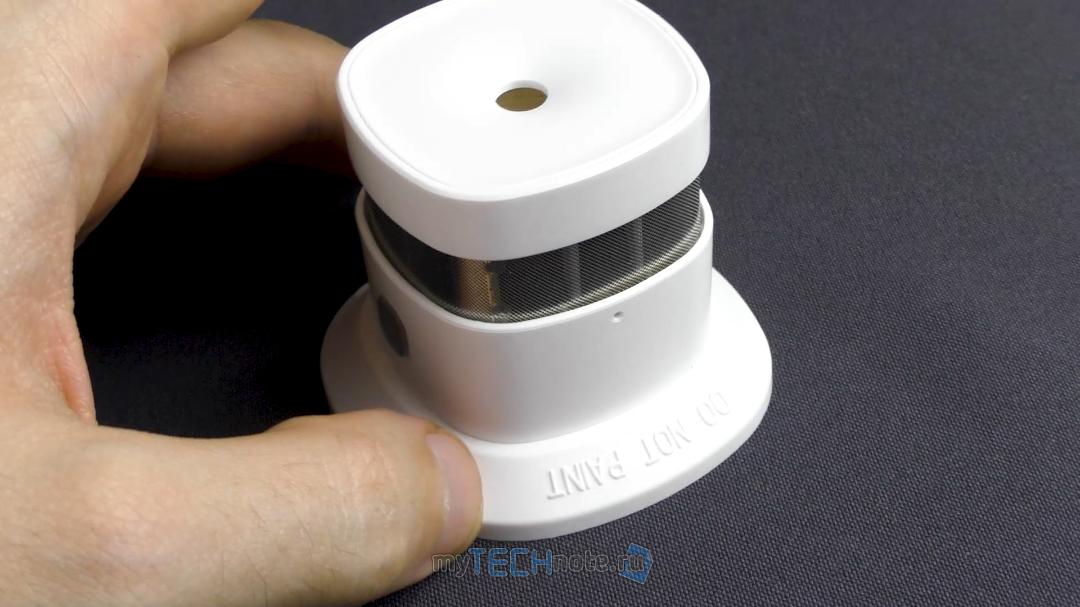

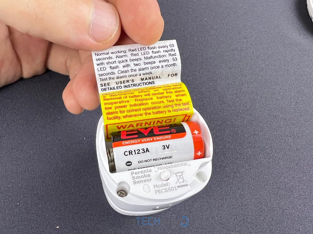

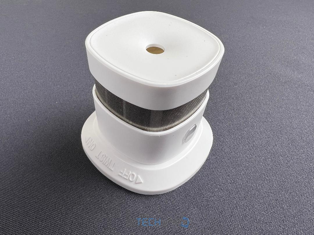

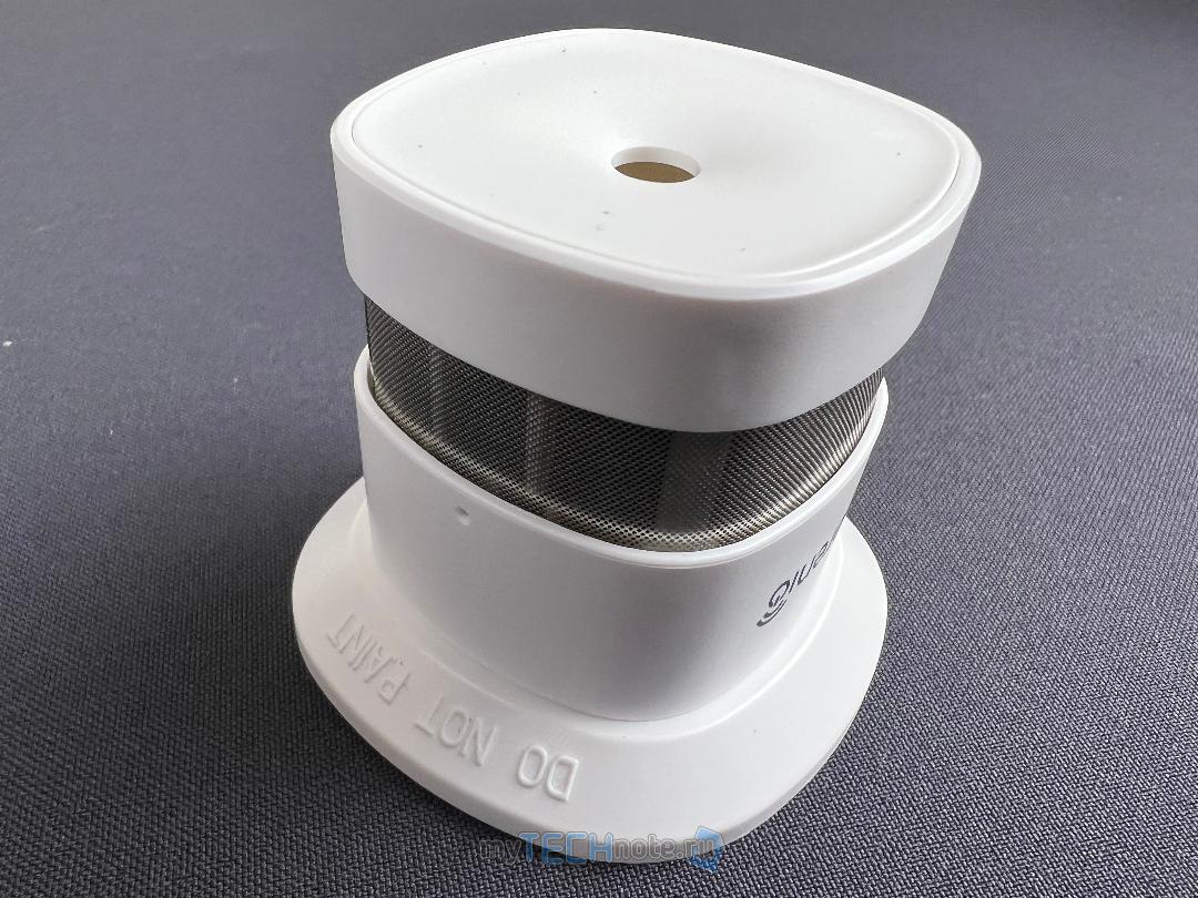

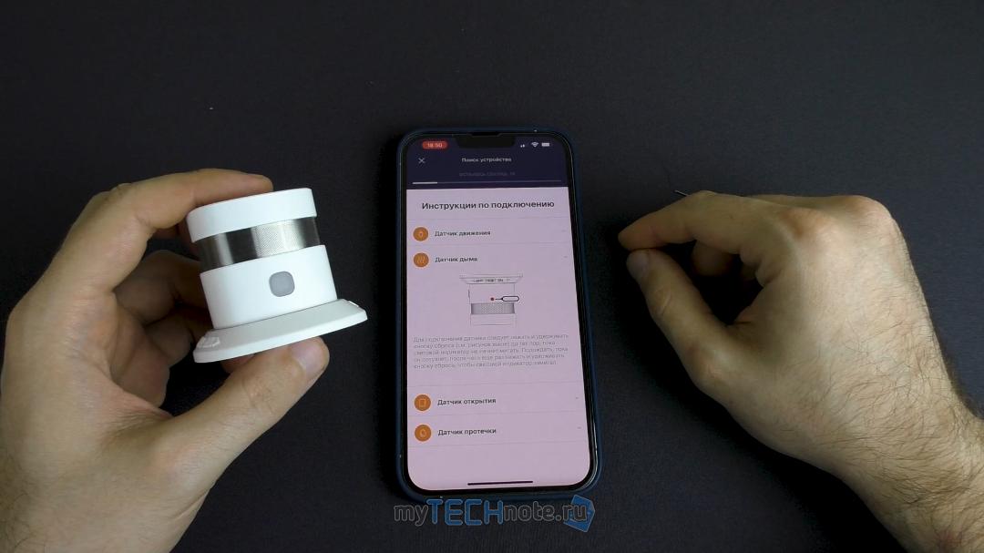

Датчик дыма — PECSS01, представляет из себя небольшую башню, размером 60х60х49,2мм, весом около 70 грамм, с батарейкой.
По периметру устройства расположилась сетка, за которой спрятан оптический датчик задымлённости. Заявленный диапазон чувствительности от 0,089 до 0,25 дБ/м, что чуть-чуть не укладывается в российский стандарт оптических датчиков задымления, согласно ГОСТу, этот диапазон должен быть от 0.05 до 0.2 дБ/м. Но я думаю, это всё равно является, нормальным показателем, конечно при условии, что заявленные значения являются правдой. Я не разбираюсь в пожарных системах, поэтому напишите, если это отклонение является значительным и критическим, кто в этом понимает.
Кстати, не путайте этот датчик с датчиком обнаружения утечки газа. Определять прозрачные газы он не умеет.

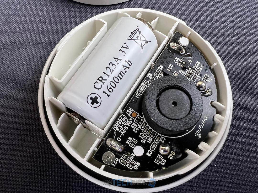

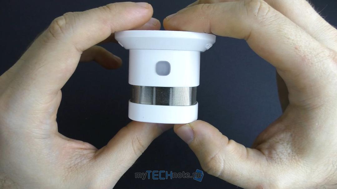

Внутри также имеется довольно шумная сирена, верещащая с громкостью 85дБм (если измерять громкость с трех метров), её можно разглядеть сверху, точнее снизу устройства, т.к. датчик должен крепиться к потолку, которая работает независимо от того, есть ли связь со шлюзом или нет. Т.е. даже если у вас сломается шлюз/отключат интернет или выключат свет датчик продолжит исправно работать и оповестит вас об опасности.
С условного переда находится кнопка для проверки работоспособности встроенной сирены. В ней же находится светодиод, который периодически моргает при работе красным цветом, и светится зеленым при подключении и сбросе. Когда я случайно на неё нажал, чуть со стула не упал от неожиданности, из-за включившейся сирены, надо всё-таки сперва инструкцию читать, потом на кнопки тыкать. Сирена орёт на самом деле очень громко. Находится в небольшом помещении с ней — мягко говоря не комфортно. К сожалению, программно ей управлять нельзя.
Сбоку есть отверстие для скрепки, для сброса, проверки связи и подключения датчика к шлюзу.

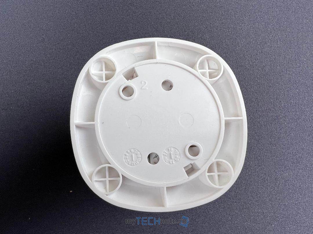

Верхняя площадка быстросъемная, снимается она если чуть провернуть датчик, за счёт чего не будет никаких проблем, при обслуживании датчика, например при замене батареи или чистке, которую рекомендуется производить раз в месяц — чтобы сетка не запылилась, и не возникло проблем с попаданием дыма внутрь датчика. Крышка подпирает кнопку, за что она отвечает я если честно не понял. Помимо кнопки при снятии крышки открывается доступ к батарейке типа CR123A, которой со слов производителя должно хватать на 3 года.
Площадку можно закрепить как на двусторонний скотч, так и на комплектные саморезы — в ней есть для этого отверстия.
Заявленный диапазон температур, при которых датчик может функционировать — от -10 до +50 градусов Цельсия. Влажность до 95%.
Во избежание частых ложных срабатываний производитель не рекомендует ставить этот датчик на кухню.
Датчик способен общаться со шлюзом на расстоянии до 40 метров, на открытой местности, в помещении, конечно, расстояние пониже, но тем не менее, для большинства случаев использования его окажется достаточно. Всё, конечно, зависит от ваших стен. Лично у меня, в частном доме, проблем не возникло, и всё прекрасно работает даже на большом расстоянии. Для остальных датчиков заявлены такие же расстояния, и также если размещать шлюз в пределах разумного расстояния от устройств — проблем у меня не возникало.
Для подключения датчика — необходимо нажать на кнопку подключения в приложении, которая переводит шлюз в режим добавления устройств, после чего необходимо зажать на 5 секунд кнопку сброса. Через некоторое время — датчик добавится в систему.

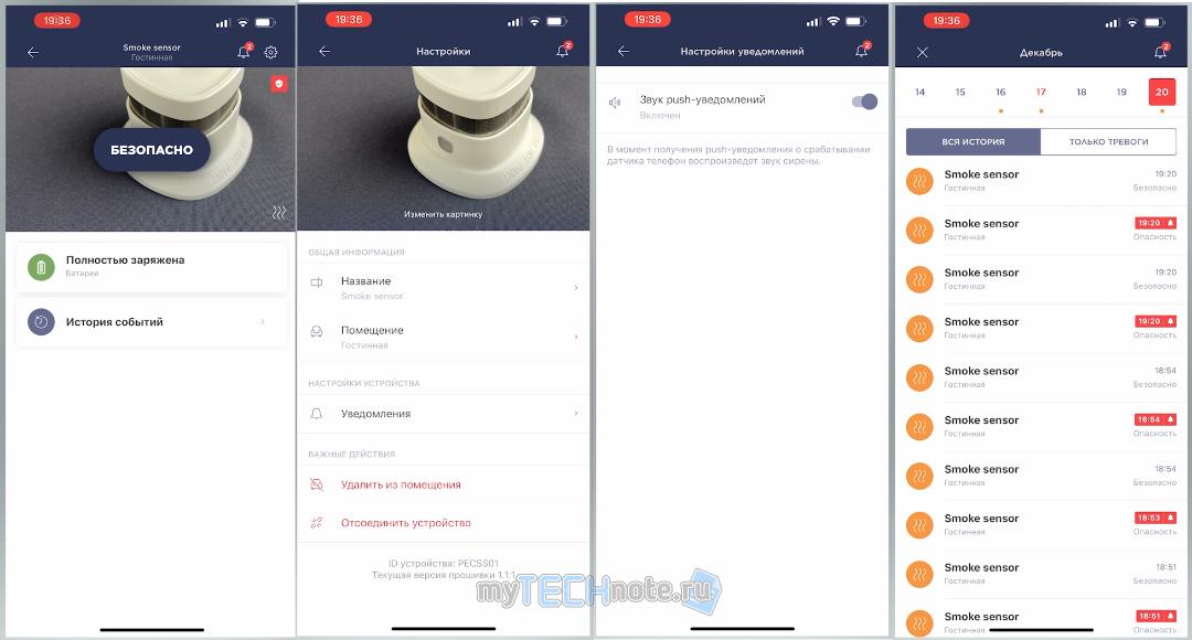

Настроек тут, как и со шлюзом ни каких нет, в общем то как и с остальными датчиками, поэтому я больше не буду это озвучивать — можно выбрать помещение и дать имя. Также можно включить или выключить звук при поступлении уведомлений, который, кстати, мягко говоря — привлекает внимание.

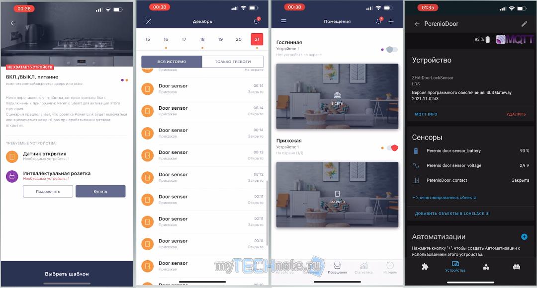

Также тут можно посмотреть историю срабатываний.
В сценариях данный датчик не участвует.

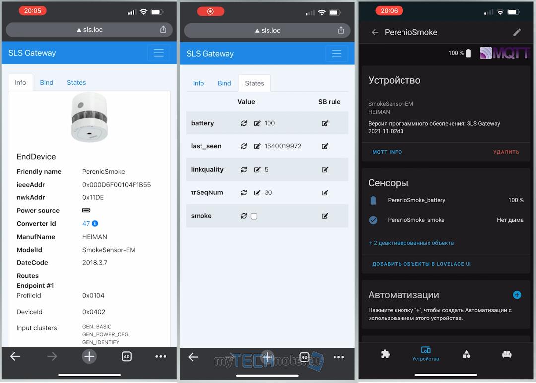

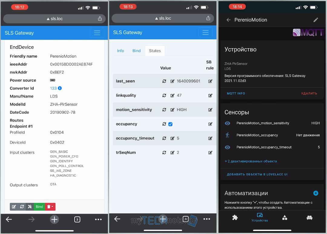

Можно этот датчик подключить к SLS — в нём он обнаружился как датчик Heimann. Если посмотреть на внешний вид, то наблюдается поразительное сходство двух датчиков, ну да ладно — по отзывам, датчик этот весьма годный. В Home Assistant он прекрасно работает.
Что со своим приложением, что с Home Assistant события поступают быстро. К сожалению, нет возможности деактивировать датчик программно, если он сработает, то пищать будет ровно до тех пор, пока не выветрится дым, либо пока не вытащите из него батарейку. Дым он определяет довольно чётко, на тлеющую бумажку он сработал как надо.

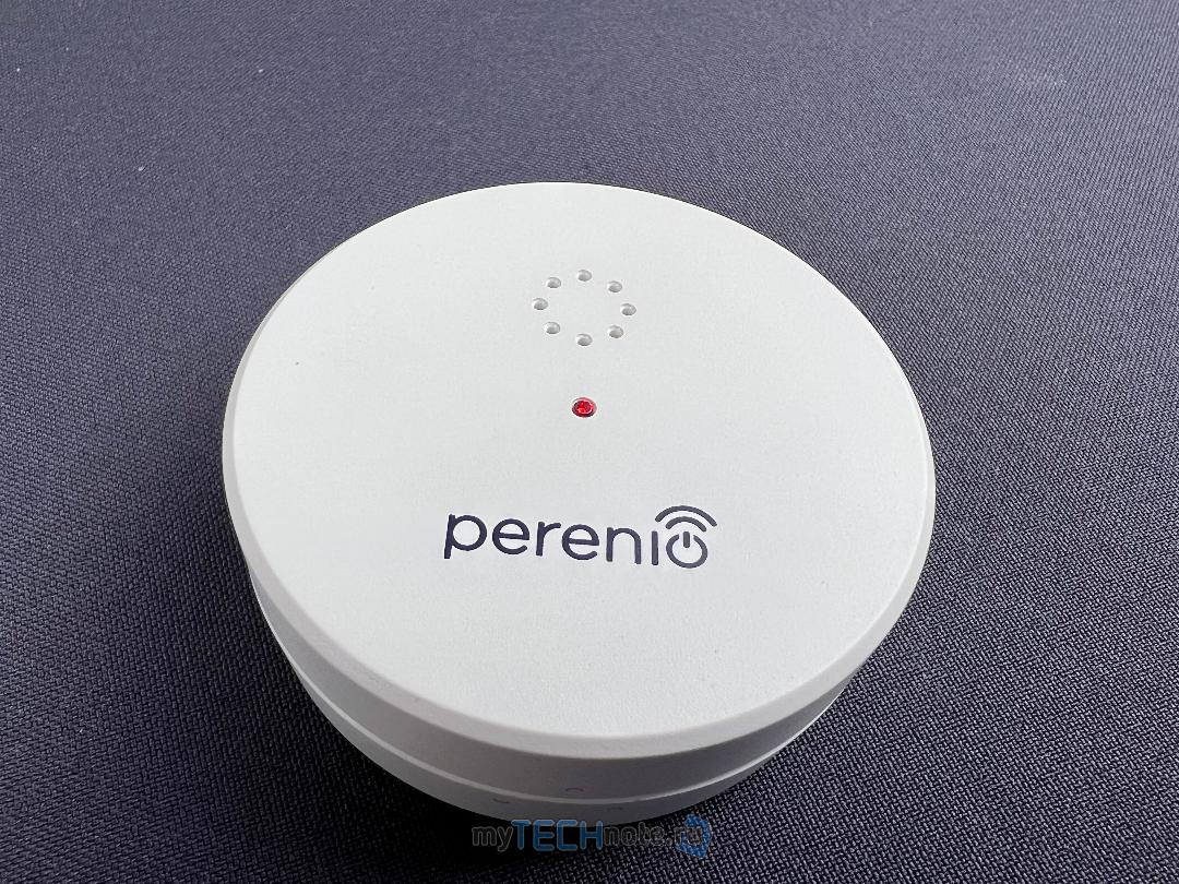

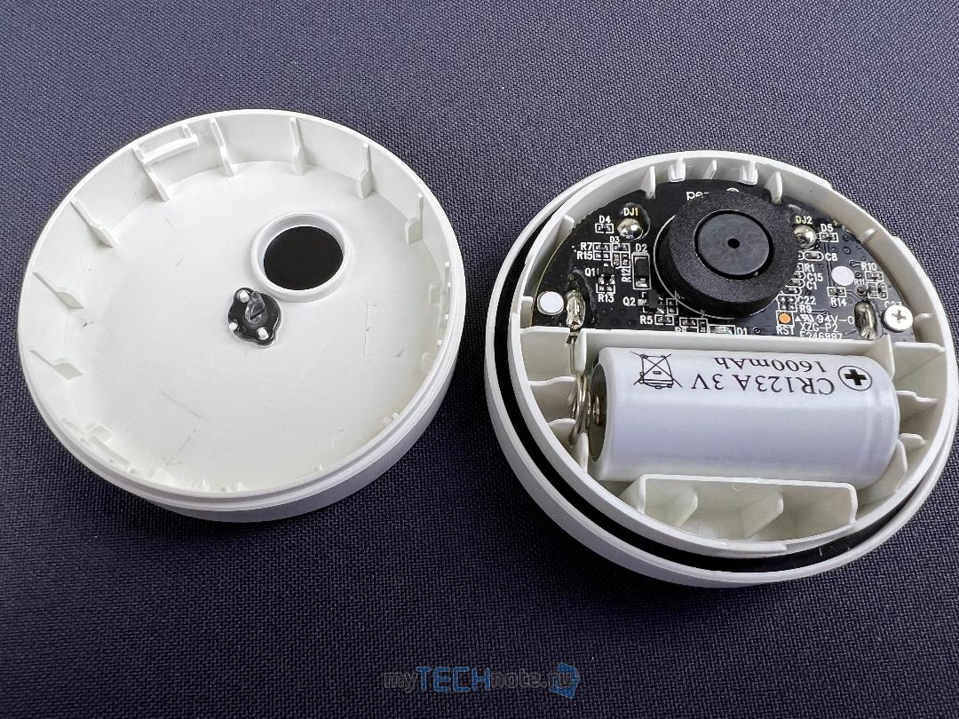

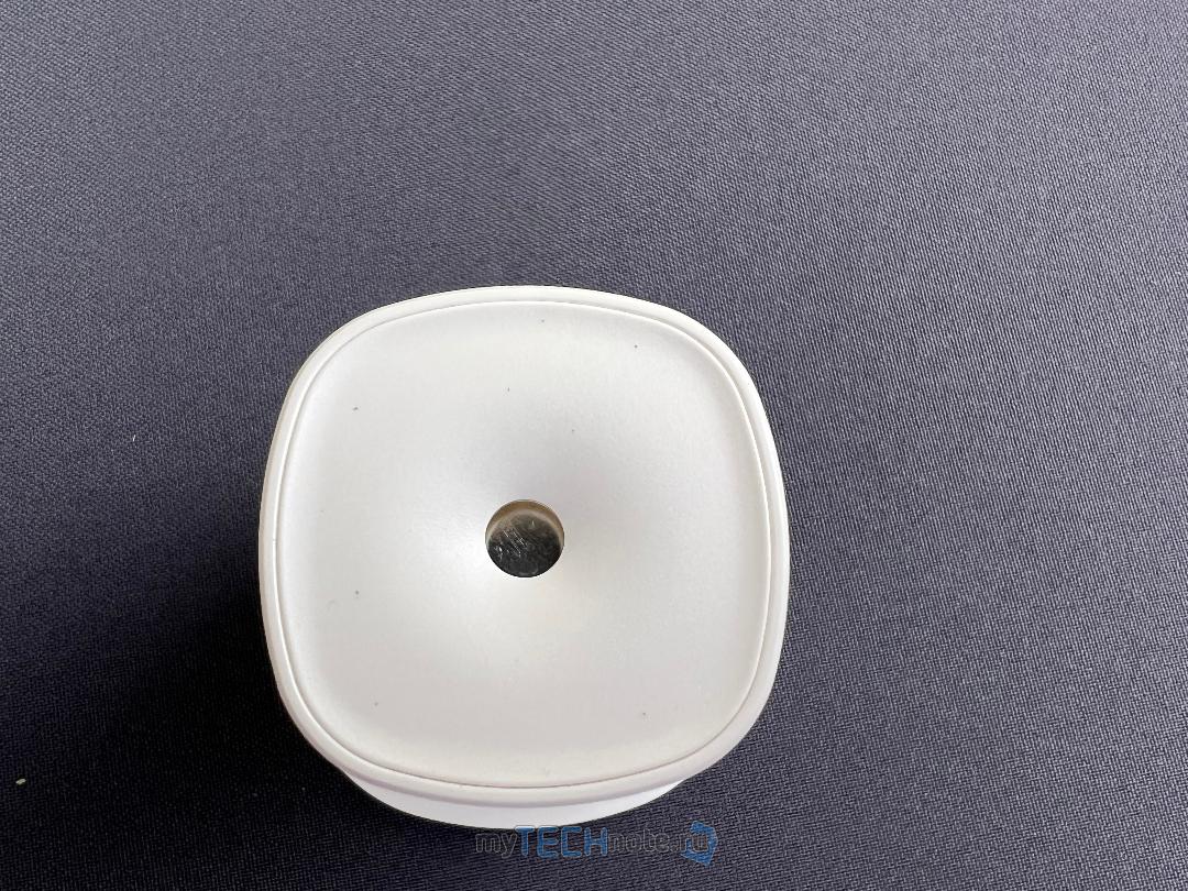

Следующий комплектный датчик на очереди — датчик протечек — PECLS01. Это шайба диаметром 60мм и высотой 21мм. Вес с батарейкой — 49 грамм.
Сверху можно увидеть красный светодиод, который загорается во время срабатывания и подключения, а также отверстие пищалки. Да, тут есть также автономный звуковой, так сказать индикатор, как и в датчики дыма, правда тут он значительно тише. Громкость составляет примерно 65 дБм, и его можно даже не услышать за закрытыми дверями. Программно пищалка не управляется — включается всегда, когда замкнуты контакты датчика.

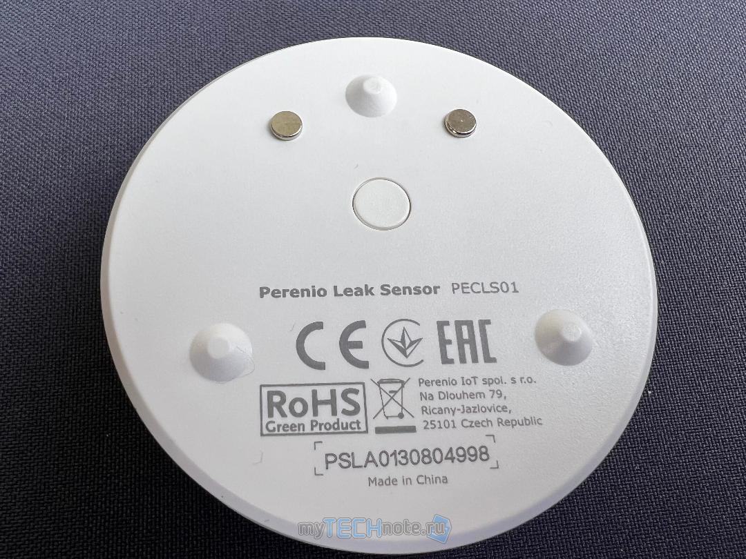

Снизу имеется кнопка сброса, 3 ножки и 2 контакта, при замыкании которых и срабатывает датчик. Ножки с одной стороны позволяют избежать ложных срабатываний, например во время мытья полов, с другой мне они показались довольно высокими, выступающими над датчиками примерно на полтора миллиметра, что грозит реальным затоплением, перед срабатыванием датчика. Хотя с учётом всяких там сил поверхностного натяжения и т.п. может такого и не будет. На сяомишных датчиках, кстати контакты примерно на такой же высоте. Чувствительность у датчика очень высокая и даже если дотронутся до контактов разными руками — он срабатывает.
Корпус разделяется на 2 части поворотом, внутри можно увидеть плату, уплотнительную резинку по периметру корпуса, которая создает герметичность, а также батарейку cr123a. Производитель заявляет, что в этом датчике срок её службы составляет 16 месяцев.
Заявленная температура работы от 0 до 50 градусов, влажность — от 20 до 80%, и это меня признаться очень сильно удивило — для устройства которое должно работать с водой, влажность указана не 100%.

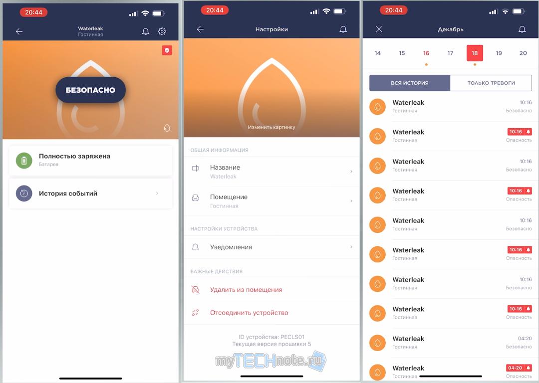

Добавление в приложение происходит по аналогии с предыдущим датчиком — переводим шлюз в режим добавления устройств и жмем на 5 секунд кнопку сброса. Всё.
В сценариях датчик не используется. Можно посмотреть историю и выполнить те же настройки, что и с датчиком дыма.

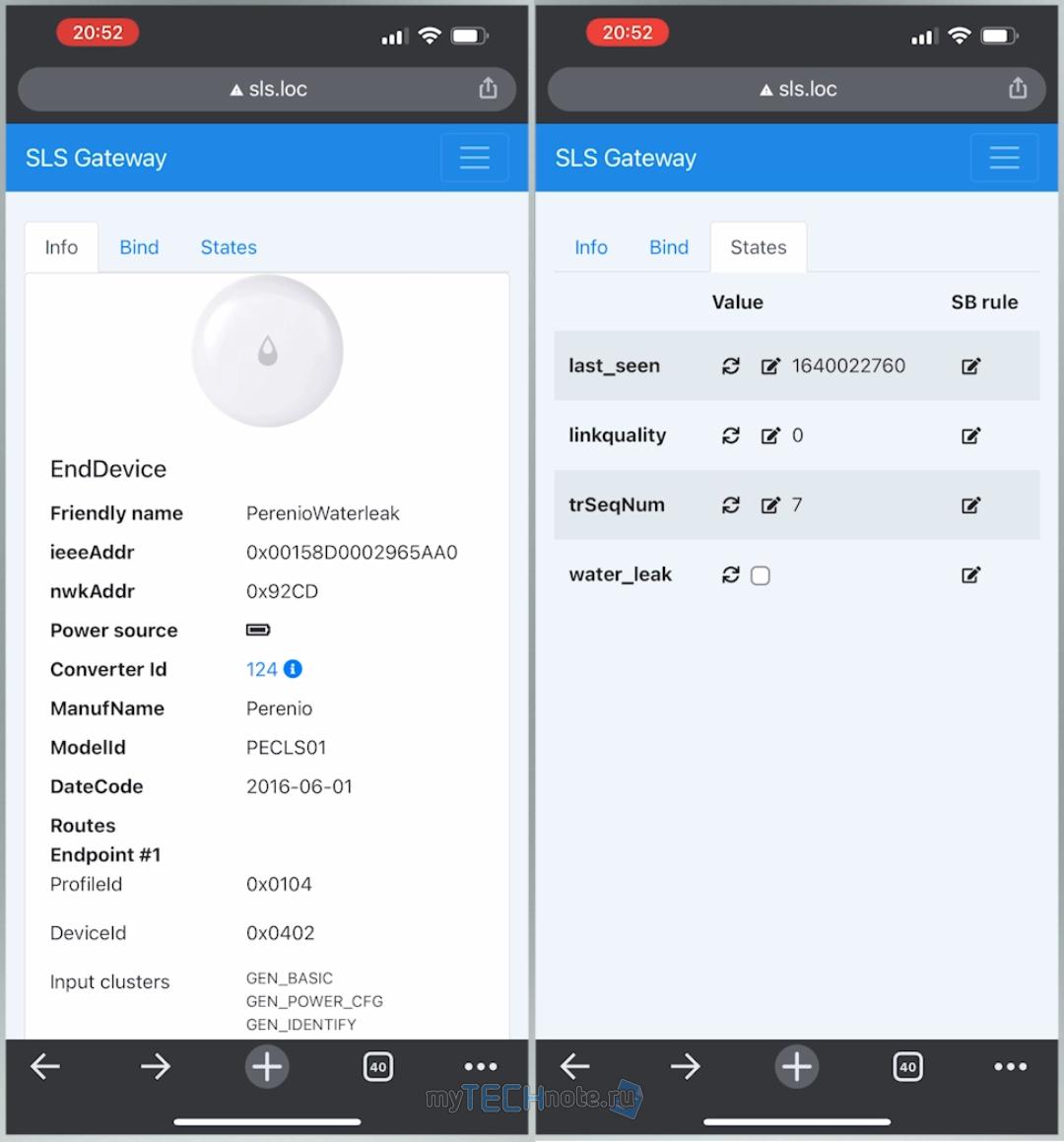

К SLS шлюзу устройство подключилось, но не смогло найти себе подходящий CID. Я вручную указал CID датчика протечки сяоми — он подцепился, и устройство нормально стало определять подтопления. Соответственно в Home Assistant датчик также заработал без каких-либо проблем.

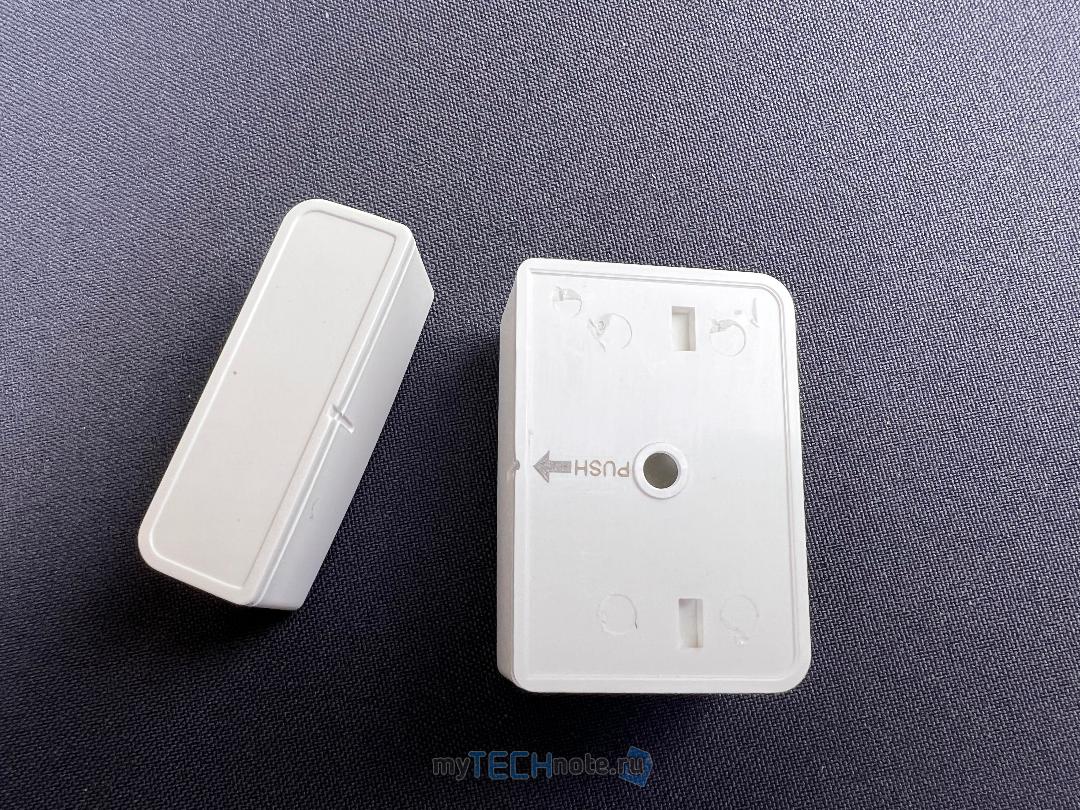

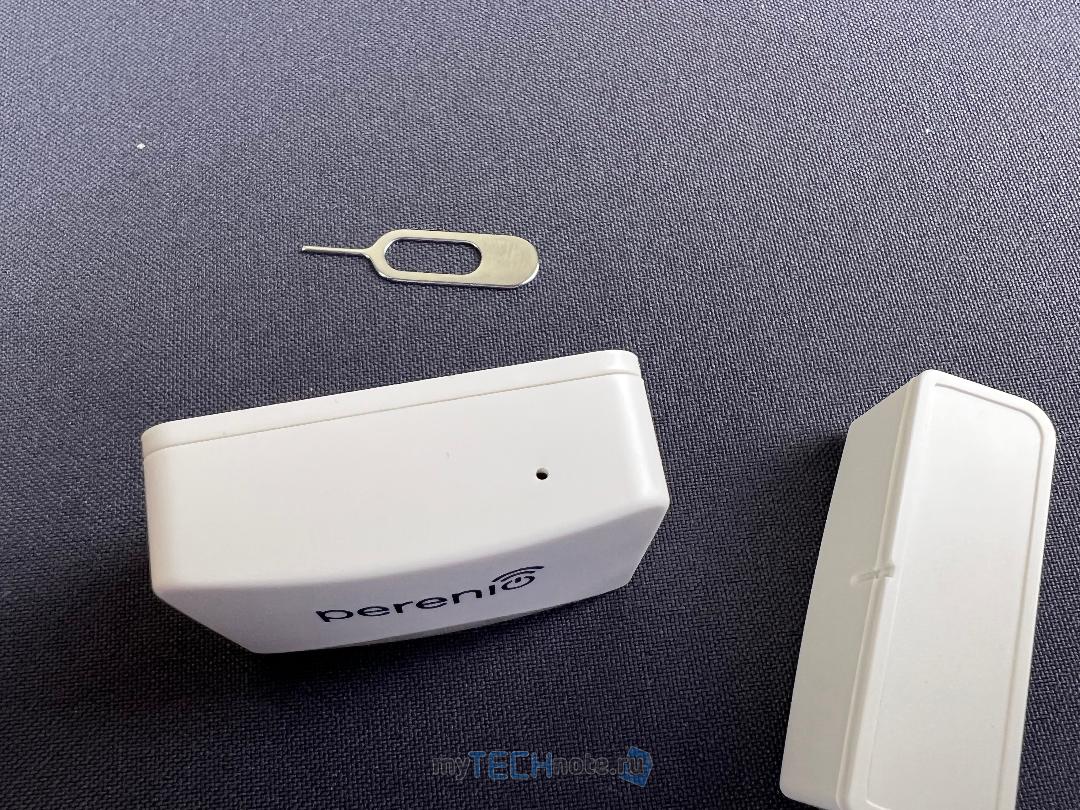

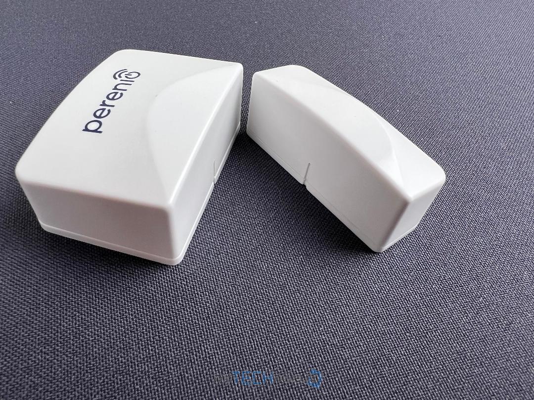

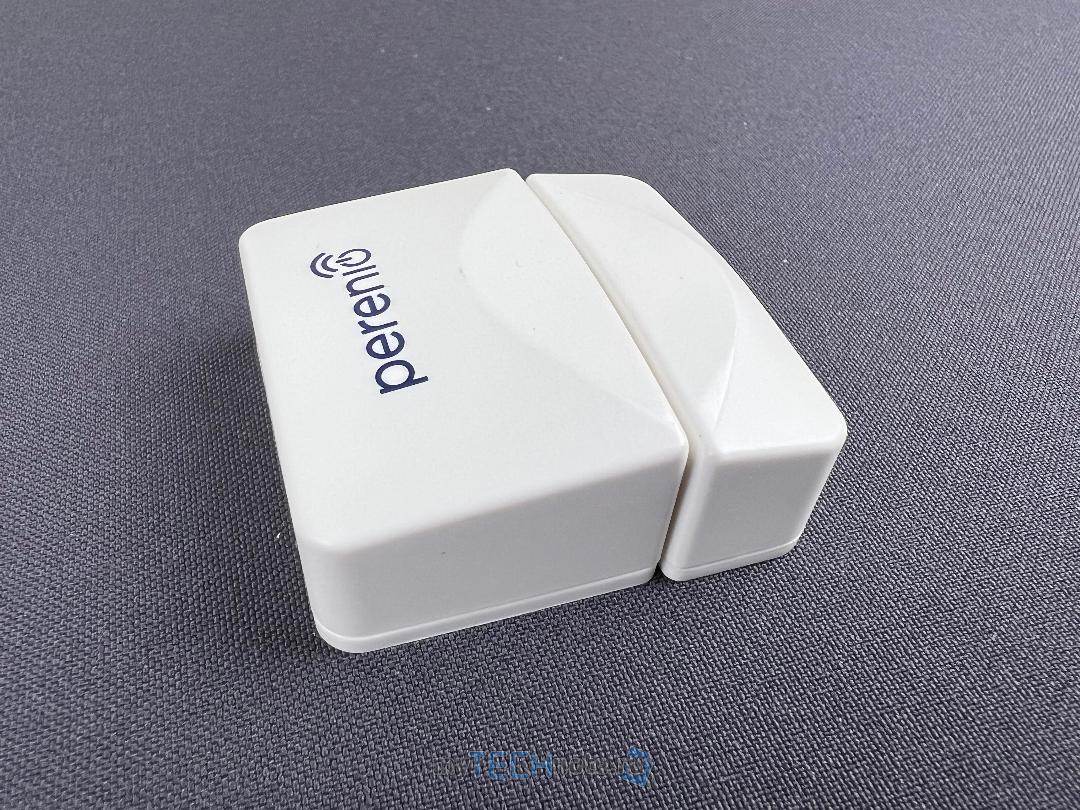

Датчик открытия PECWS01 — это обычный геркон, состоящий из двух прямоугольных частей — собственно датчика и магнита. Размер датчика — 45х30х19мм, ответной части — 45х15х19мм. Вес — 32грамма, с батарейкой.
Корпусы сверху слегка выпуклые. На датчике красуется логотип производителя. Внутри имеется светодиод, который мигает при сбросе и подключении.
Сбоку есть отверстие для скрепки, для сброса.
Со сторон, которые должны быть направлены друг к другу имеется насечка, чтобы их было труднее перепутать.

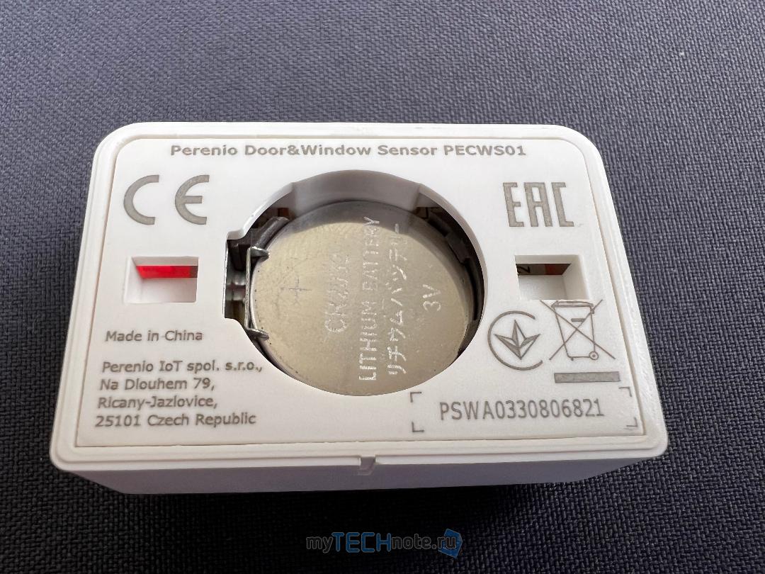

Крышка основного модуля, снизу снимается, в ней кстати есть отверстие для крепления датчика саморезом. Первые разы снималась она очень туго, и если её не разработать, что потом, если крепить датчик на двусторонний скотч, есть огромная вероятность оторвать его вместе со скотчем, так что лучше несколько раз снять эту крышку, перед установкой.
Питается девайс от батарейки типа CR2032.
Расстояние, на котором датчик определяет ответную часть составляет около 2х сантиметров, что безусловно очень даже хорошо.
А вот что плохо, так это то, что заявленный рабочий диапазон температур составляет от 0 до 45 градусов, и влажности от 10 до 85%. Что в некоторых случаях может сделать невозможной установку данного датчика на входную дверь, например, если вы живете в частном доме. По крайней мере если четко следовать инструкции. Лично мне кажется, что и при температуре ниже нуля, данный датчик будет работать (хотя Бог его знает, что-то у нас зима пока не наступила, когда готовлю обзор, так что проверить не могу).

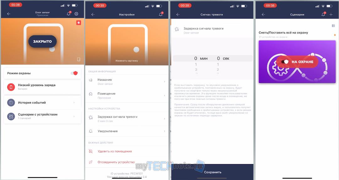

По настройкам — всё аналогично. Единственное данный датчик уже может участвовать в сценариях. В стандартном — можно включить режим охраны, и соответственно в настройках появился пункт отсроченного сигнала тревоги — чтобы вы успели снять помещение с охраны. Соответственно если откроется дверь или окно, когда датчик находится в этом режиме — на телефон придет уведомление.
Кстати, режим охраны можно включить как для конкретного датчика, так и для комнаты — тогда этот режим включится для всех датчиков.
Также данный датчик может участвовать в сценарии с умной розеткой, для включения или выключения последней при срабатывании. Самостоятельно кастомные сценарии добавлять, увы нельзя, ни в каком виде, что, конечно, не добавляет плюсов приложению.

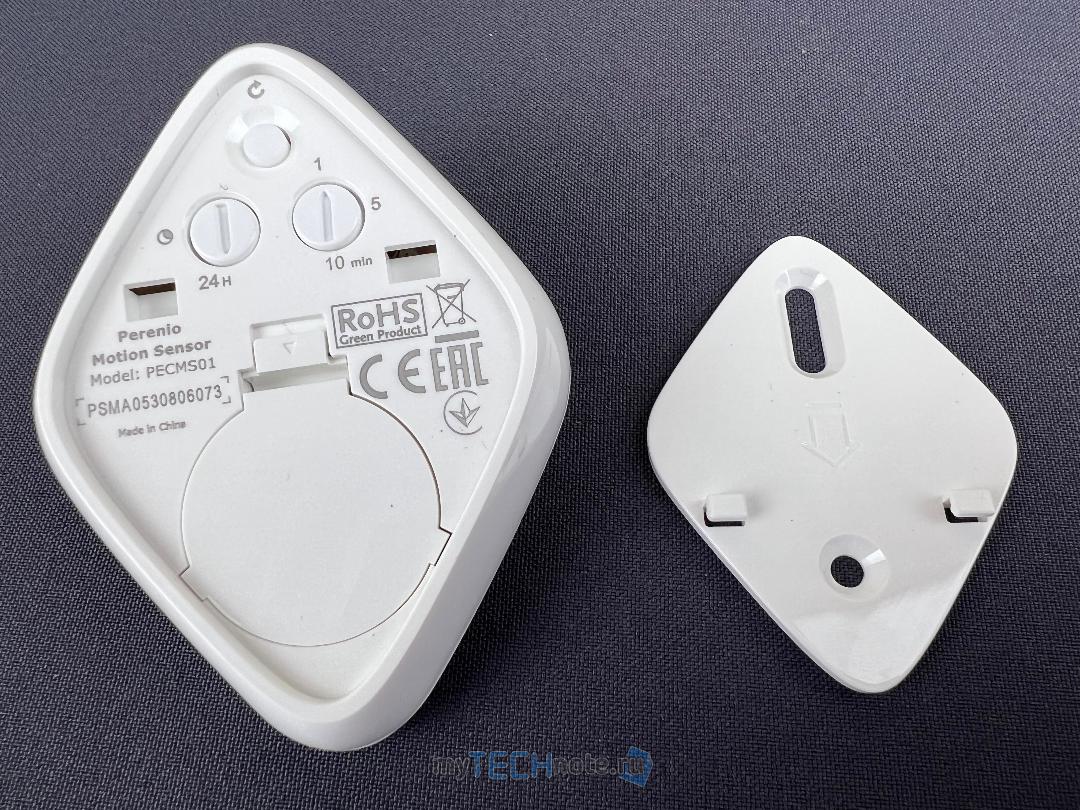

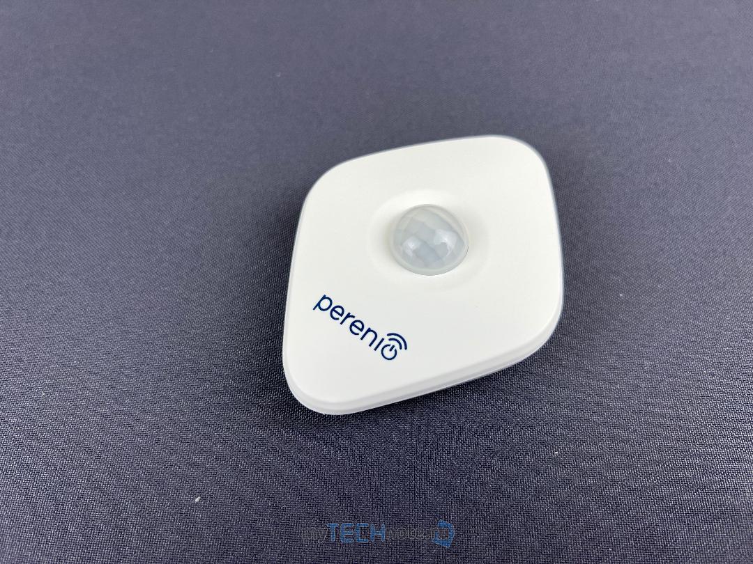

И наконец, последний датчик из комплекта — датчик движения PECMS01 — представляет собой ромб, с глазком по середине, Размер — 84х63х26мм. Вес — 42 грамма.
Спереди, как уже сказал есть рассеиватель, за которым спрятался инфракрасный датчик движения, и датчик освещенности — но с него показания нельзя получить. Также под глазком красуется логотип производителя, над ним, в корпусе есть красный светодиод, который излучает свет во время подключения.
С обратной стороны есть монтажная площадка, которая снимается сдвиганием датчика, в ней есть отверстия для закрепления саморезами.

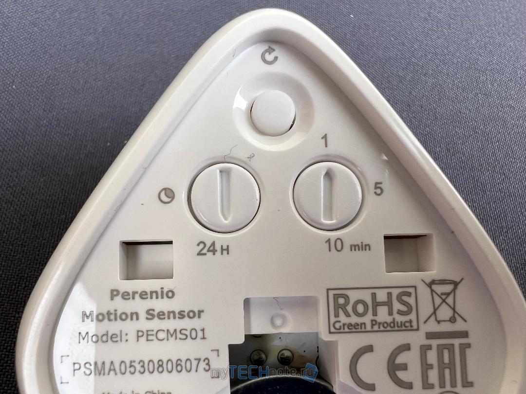

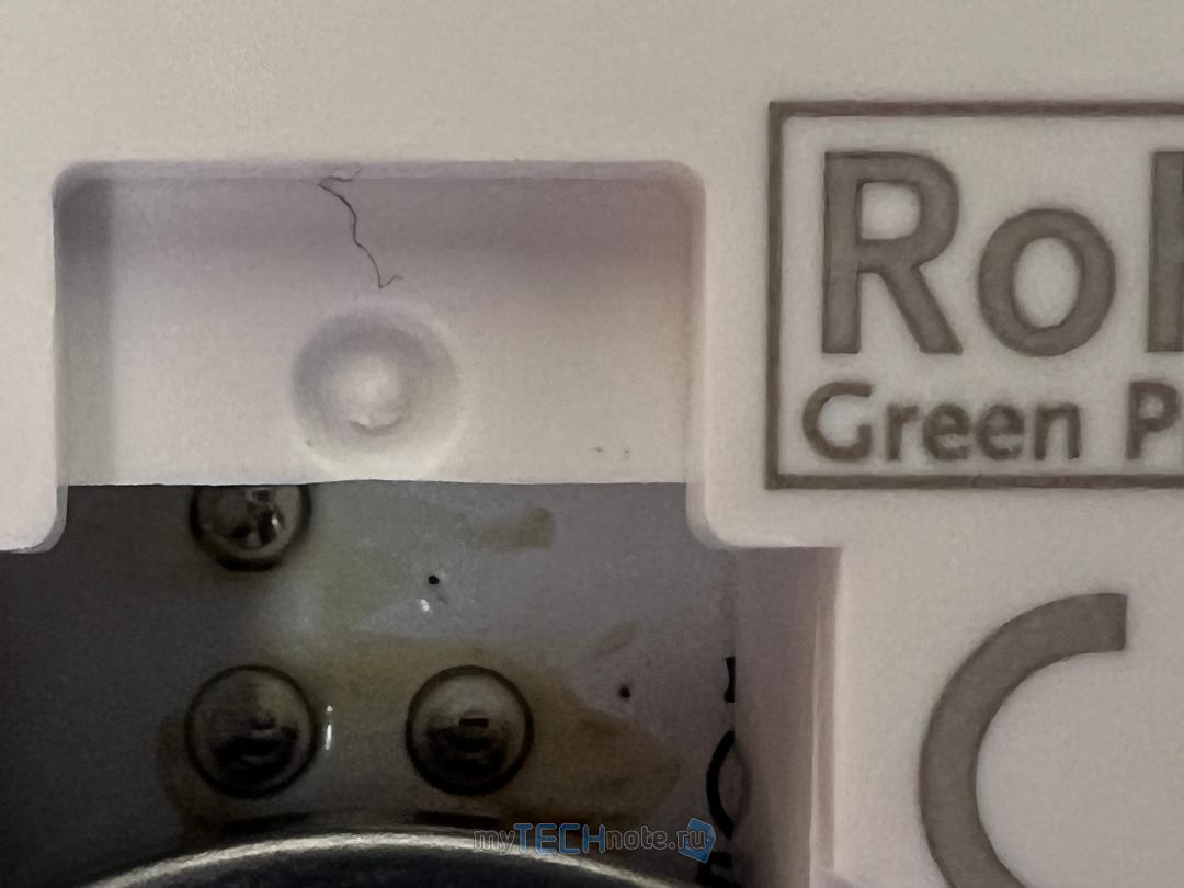

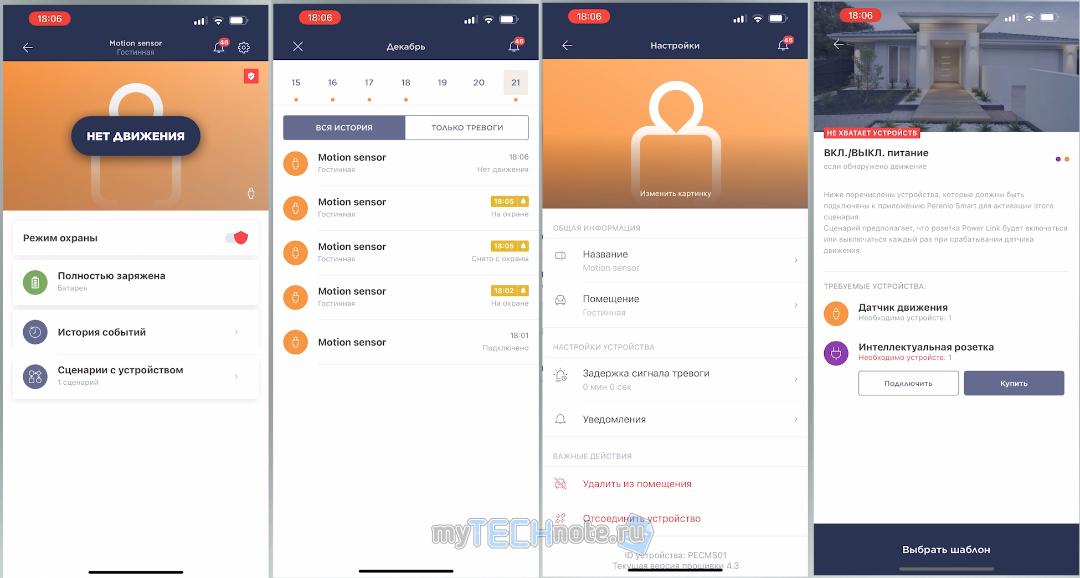

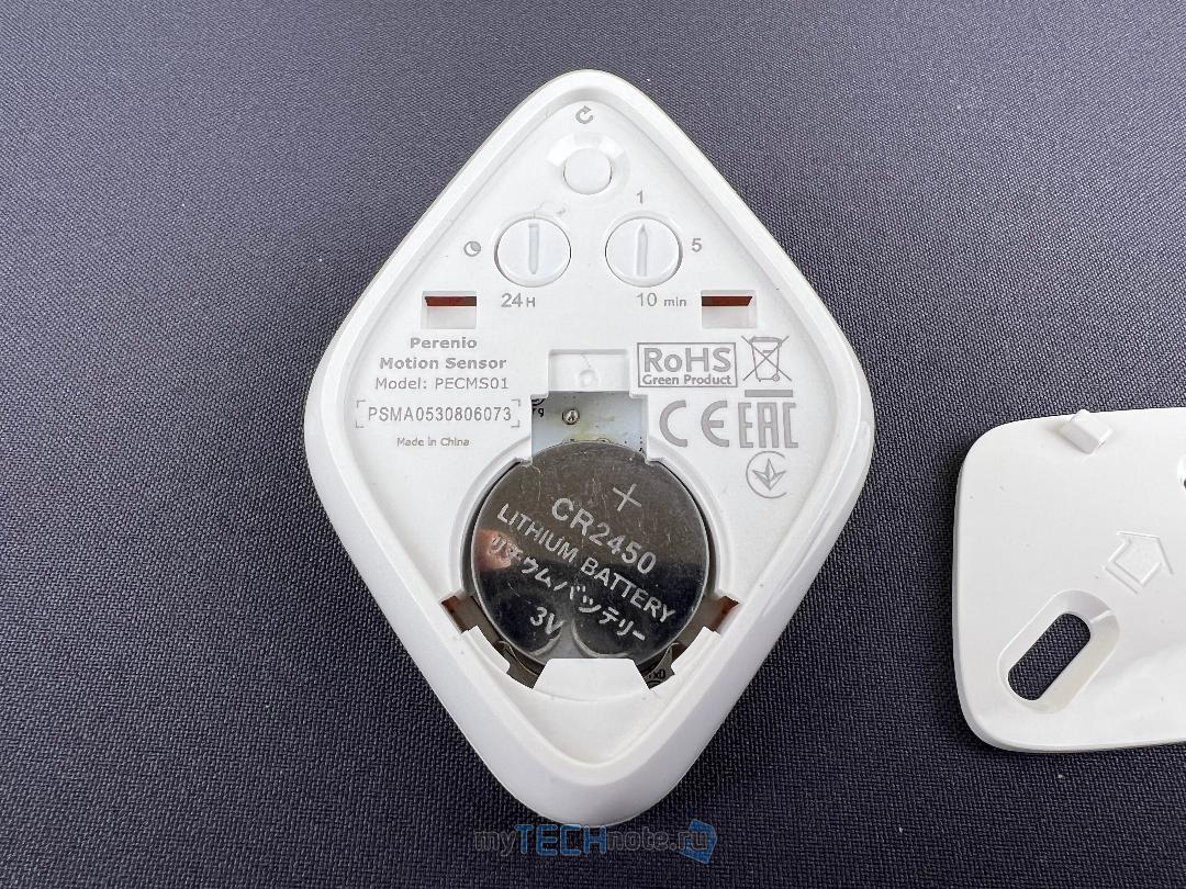

Под этой площадкой находятся кнопка сброса, 2 регулятора — ночного режима и таймера отсрочки, а также батарейка, которая находится под крышкой. Формат батарейки — CR2450. Производитель заявляет, что от одной батарейки устройство может проработать 2 года (конечно это зависит от частоты срабатывания датчика). Тут же в глаза бросилось, что на плате очень плохо смыт флюс.
Хочу подробнее остановиться на регуляторах. На мой взгляд, эти вещи крайне полезные.
Первый — таймер отсрочки — позволяет без каких-либо проблем задать отсрочку отмены обнаруженного движения, не городя огороды в автоматизациях, и не прибегая к паяльнику. Т.е., например, вы повесите на обнаружение движения действие, включить свет, и на прекращение обнаружения — погасить свет. здесь можно аппаратно задать, сколько датчик должен выждать, перед тем как послать сигнал, что движения нет, а значит столько у вас будет гореть свет.
Второй регулятор, позволяет задействовать встроенный датчик освещенности. Например, вы хотите, чтобы у вас включалась лампочка при движении, но только в том случае, если в комнате и так темно, достаточно повернуть регулятор, и всё — датчик не будет обрабатывать движение, если в комнате светло. Обе функции, реально крайне удобны. Да можно их и программно в автоматизациях реализовать, но в первом случае, это лишние заморочки, а во втором еще и датчик освещенности потребуется.

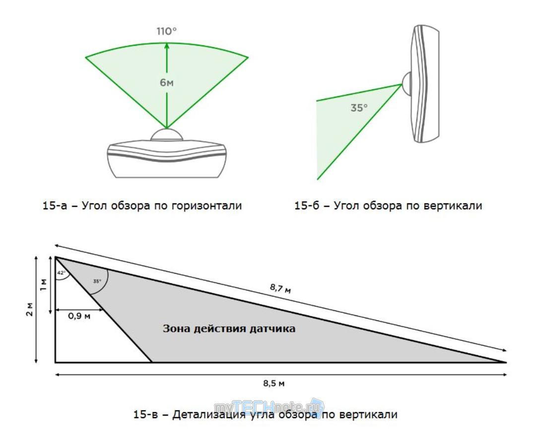

Что касается расстояния обнаружения движения, то она составляет 6 метров. Угол обзора датчика по горизонтали — 110 градусов, по вертикали — 35 градусов. Как уже говорил — датчик тут инфракрасный, в темноте движение обнаруживает.
Заявленный рабочий диапазон температур составляет от 0 до 45 градусов Цельсия, влажности от 10 до 85%.
Подключение полностью аналогично предыдущим датчикам. Настройки полностью повторяют таковые у датчика открытия. Сценарии точно такие же — постановка на охрану, и включение розетки.
В SLS, опять же, как и с предыдущими датчиками — устройство добавилось, но не подтянулся CID. Удалось добиться его работы, если подставить CID устройства LifeControl MCLH-05. Данное устройство не стало исключением и нормально работает в HomeAssistant.
