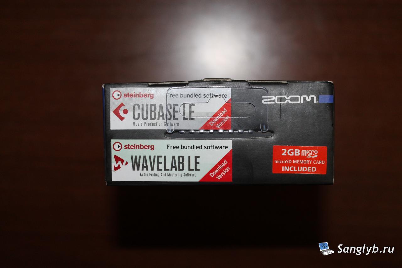

По бокам ни чего примечательного нет, разве что сверху есть наклейка, информирующая, что в комплекте есть флешка на 2GB, и лицензии на Cubase и Wavelab.
Вид на коробку сверху

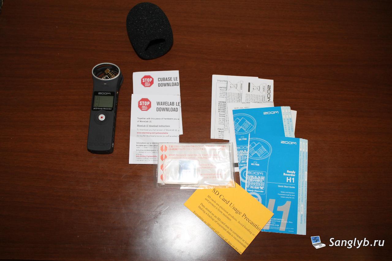

В комплекте идет сам Zoom H1, флешка mikro sd на 2ГБ, комплект макулатуры, и еще должна идти батарейка, но китайцы ее вытащили. Зато добавили, гораздо более полезную вещь – ветрозащиту.
В макулатуре можно выделить 2 бумажки, на которых есть ключи для Wavelab и Cubase.
Комплектация

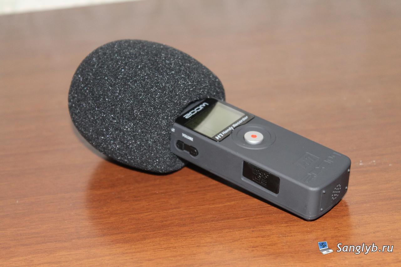

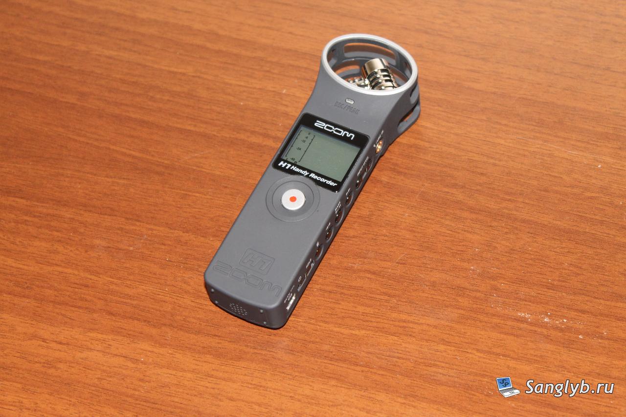

На верху диктофона расположилась кнопка для начала записи и дисплей, на котором во время записи отображается, сколько еще времени можно записывать, светодиод, сигнализирующий о том что идет запись, либо что стоит снизить чувствительность микрофонов, а так же уровень шума.
Вид на диктофон сверху

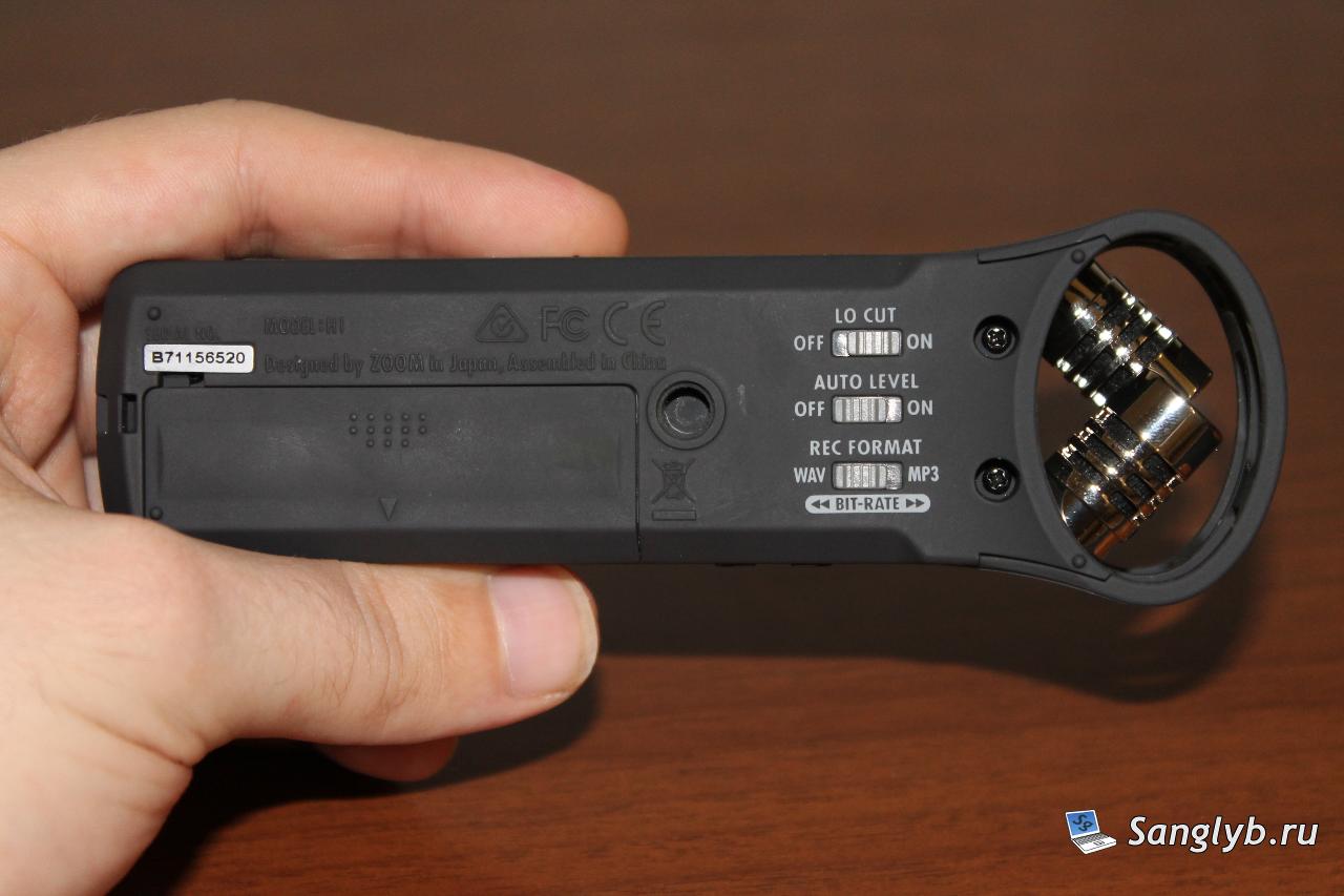

Снизу есть стандартная резьба, для закрепления на штатив, отсек для батарейки и переключатели.
Резьба – выполнена непосредственно на пластике, без металлической вставки, что вызывает серьезные опасения в долговечности.

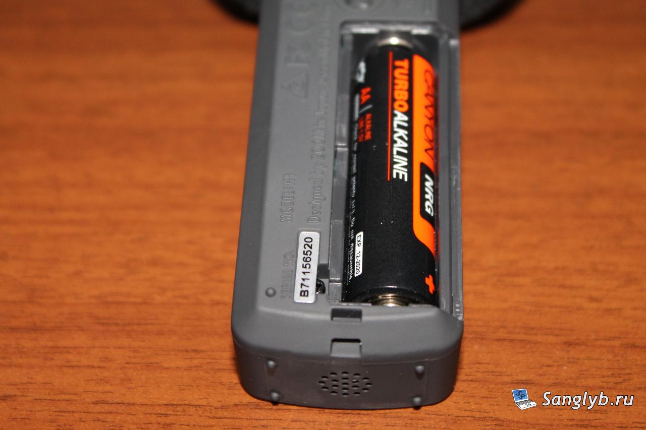

Питается устройства от одной батарейки АА, ее, по заверениям производителя должно хватать на 12 часов записи. Так это или нет, не могу сказать.
Питается zoom h1 от батерейки АА
Так же имеются переключатели: шумоподавление, авторегулировка чувствительности (которую все поголовно не рекомендуют включать =) ), и режим записи – wav или mp3. Само собой, для лучшего качества нужно выбирать wav, для меньшего объема занимаемого файла – mp3.
Переключатели снизу диктофона

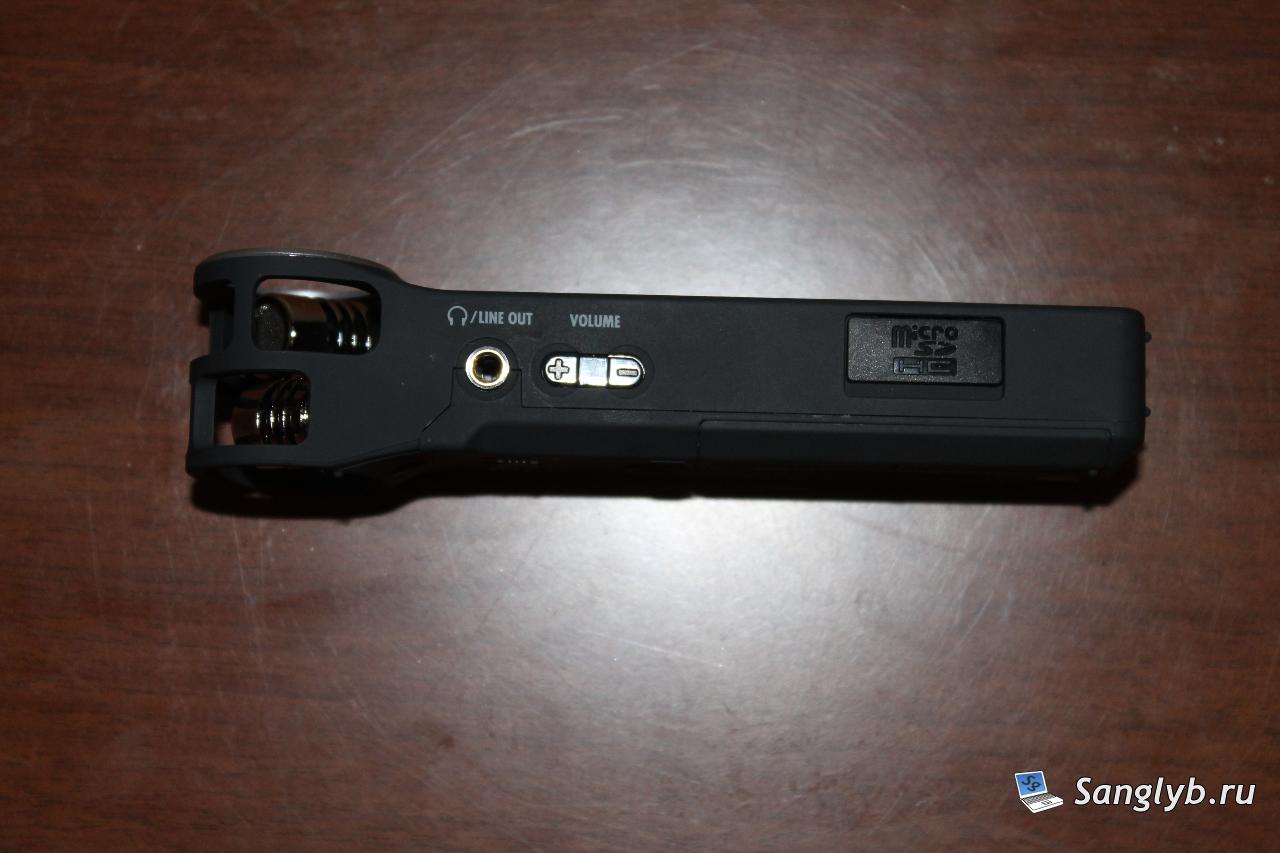

Слева расположен аудиовыход, качелька регулировки громкости аудио выхода, а также слот под micro sd карту. Наличие аудиовыхода – очень удобно, т.к. позволяет оценить качество звука при записи или перед ней, и при необходимости поднять или убавить чувствительность.
Вид на диктофон слева

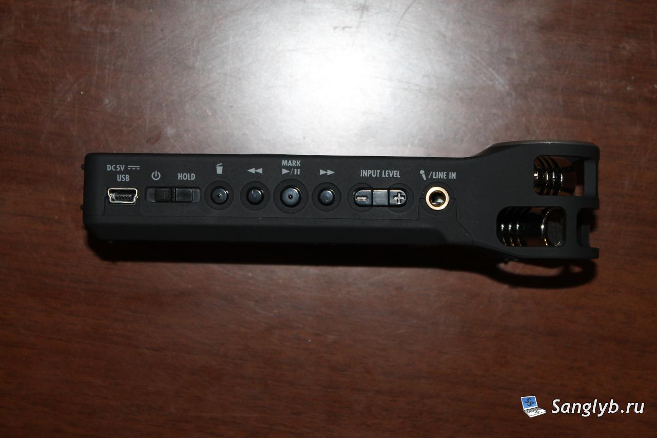

Справа расположены: порт mini usb, для соединения с компьютером (девайс работать в режиме внешней звуковой карты или кард ридера), переключатель для включения и блокировки кнопок, кнопка удаления, кнопки перемотки и воспроизведения, качельки регулировки чувствительности микрофонов, и вход для внешнего микрофона. Если нажать кнопку перемотки вперед, в режиме ожидания, то можно настроить качество записи (битрейт и частоту).
Вид на диктофон справа

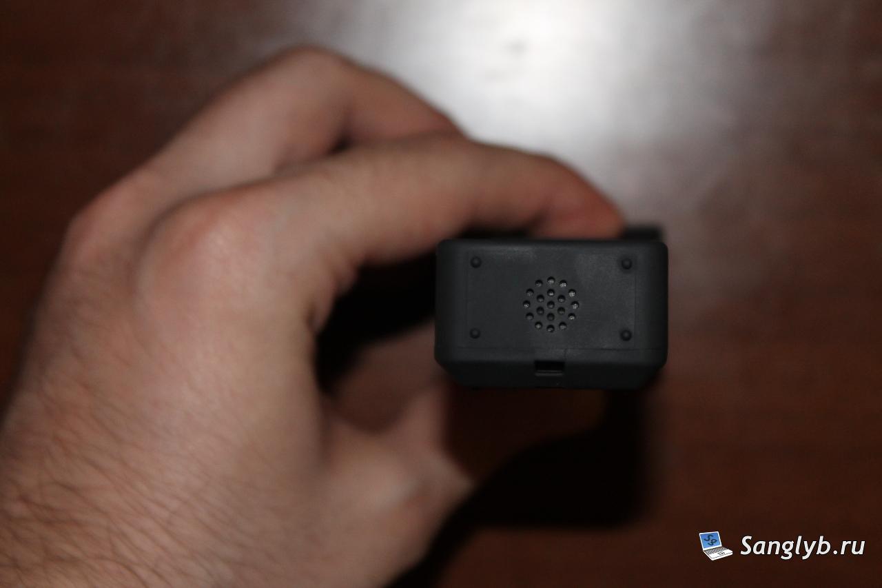

Сзади расположен малюсенький динамик, так что можно прослушать запись, не подключая наушники.
Вид сзади

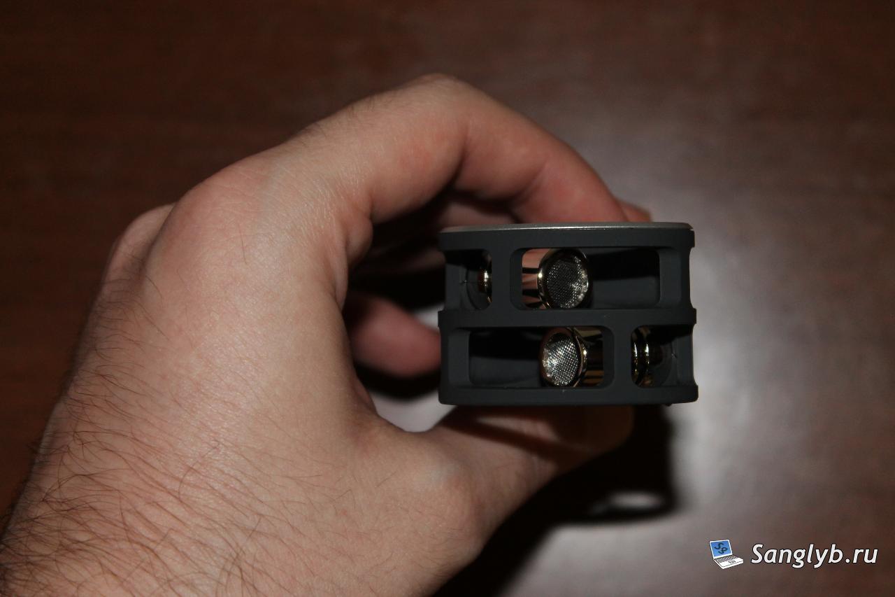

И на последок – самая важная часть – микрофоны. Здесь присутствует 2 микрофона, направленных по диагонали на говорящего. Звук пишется в стерео режиме.
Вид на микрофоны

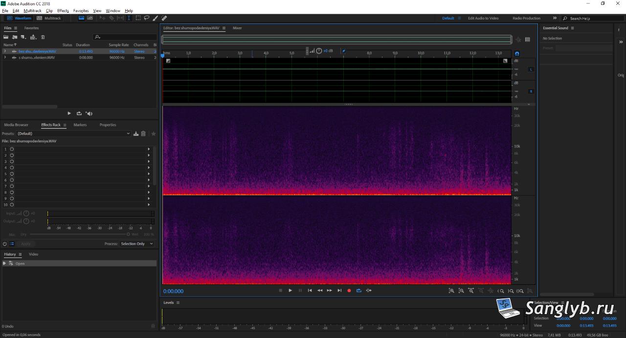

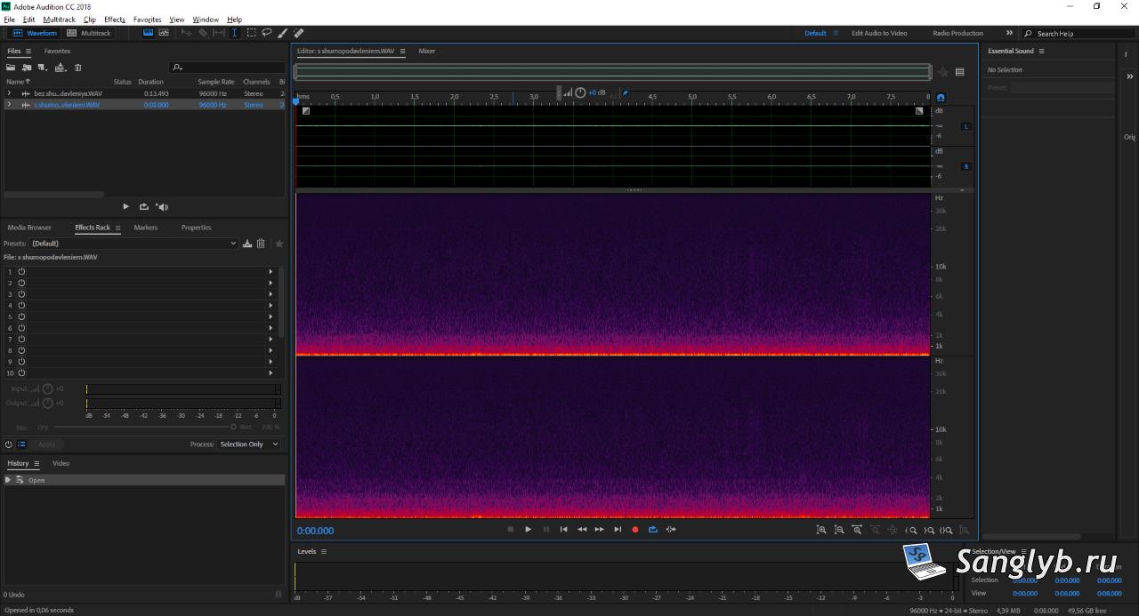

Проведем небольшой тест шумоподавления. Как изменяется уровень шума, в довольно шумном, из за работы компьютера помещении вы можете оцень по скриншоту ниже, либо скачав сэмплы – без шумоподавления, с шумоподвалением.
Без шумоподавления
С шумоподавлением
Тут уж сами решайте, как по мне, эффект практически не слышен. Единственное, возможно, мой компьютер гудит не на достаточно низких частотах, по этому не срезается =)

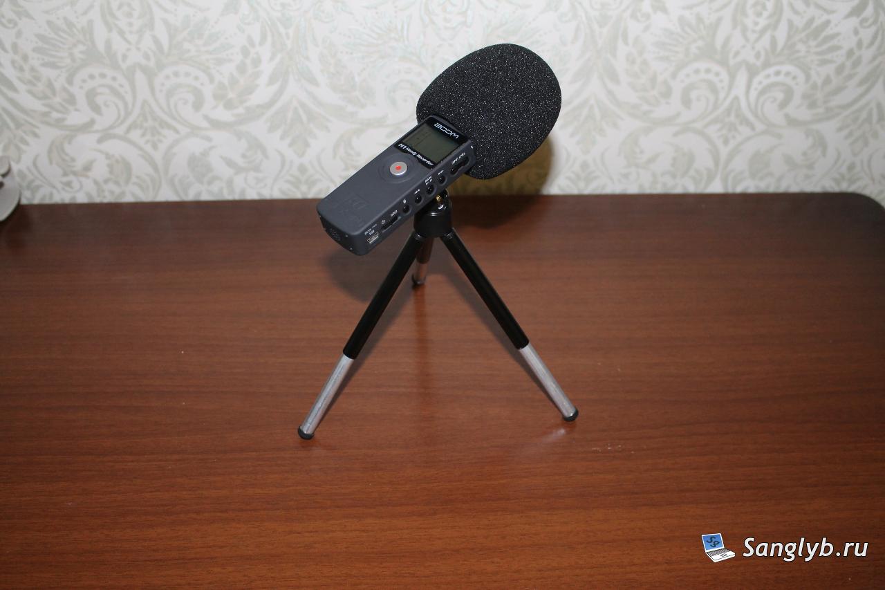

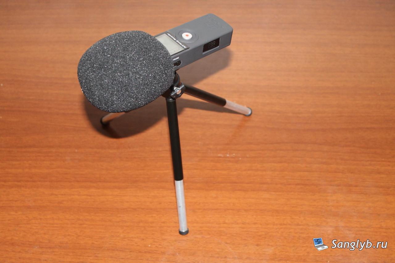

Но есть момент – при записи. Например, себя, если диктофон стоит на штативе, то из-за ветрозащиты этот светодиод не видно, собственно, как и экран. Возможно было бы лучше, если бы он (светодиод), располагался, не под микрофонами, а ближе к заду устройства.
Еще вид zoom h1 на штативе
Так же записываь с рук, будет не очень удобно, потому что на микрофоны очень хорошо передаются касания до корпуса. Достаточно немного провести пальцем по корпусу и это будет очень хорошо слышно на записи. Поэтому нужно что-то придумывать с ручкой.
И еще раз на штативе
