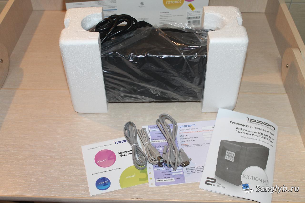

Поставляется бесеребойник в белой коробке, на которой изображено устройство.
Спереди написаны основные преимущества.
По бокам, присутствует иллюстрации, показывающие как ИБП выглядит сзади и спереди.
Сзади коробки имеется информация о технических характеристиках, комплектации и производителе.

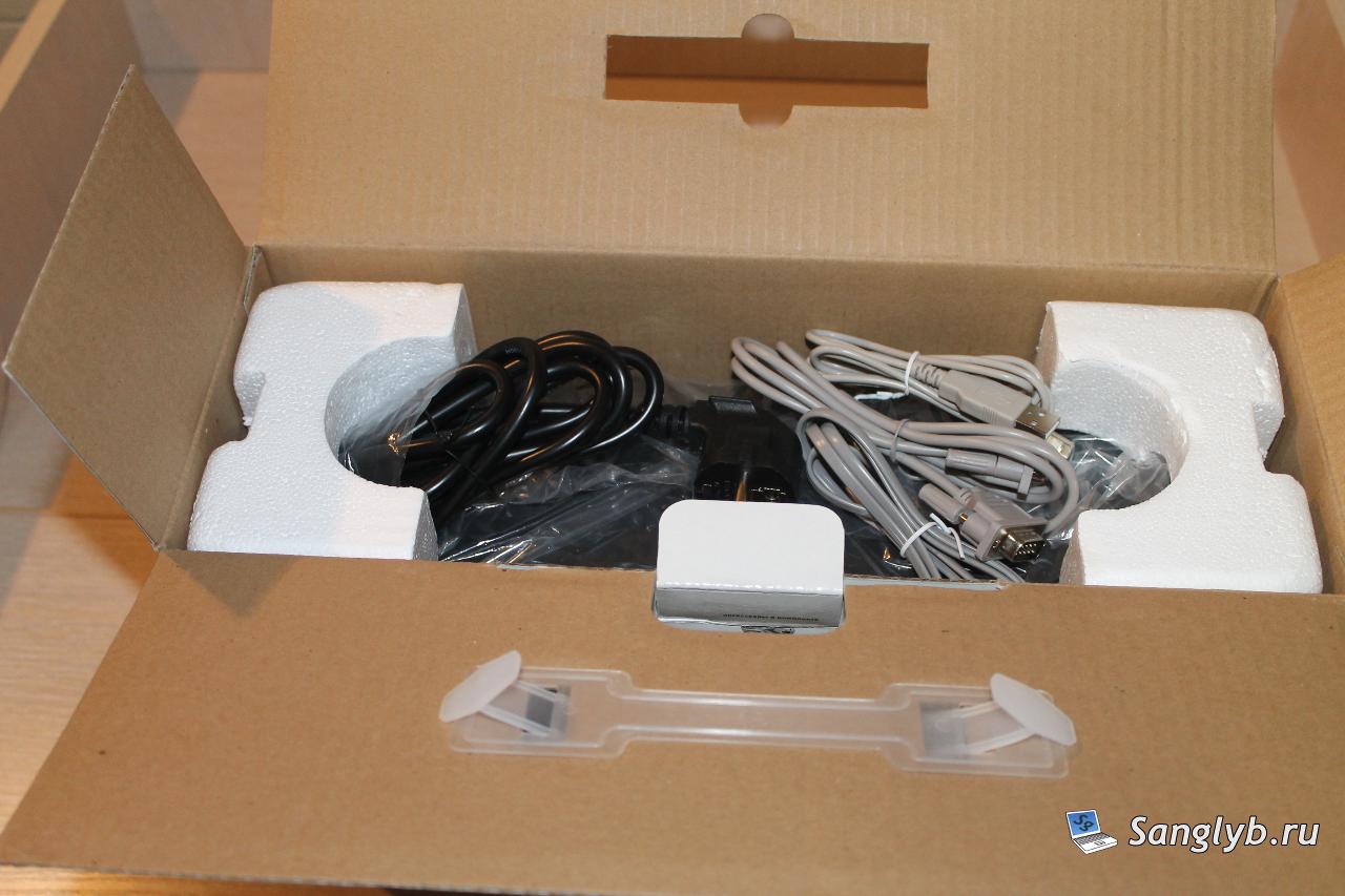

В коробке нас встречает, по мимо ИБП – провод RS-232, телефонный провод, USB провод, диск с ПО, гарантийка и инструкция.

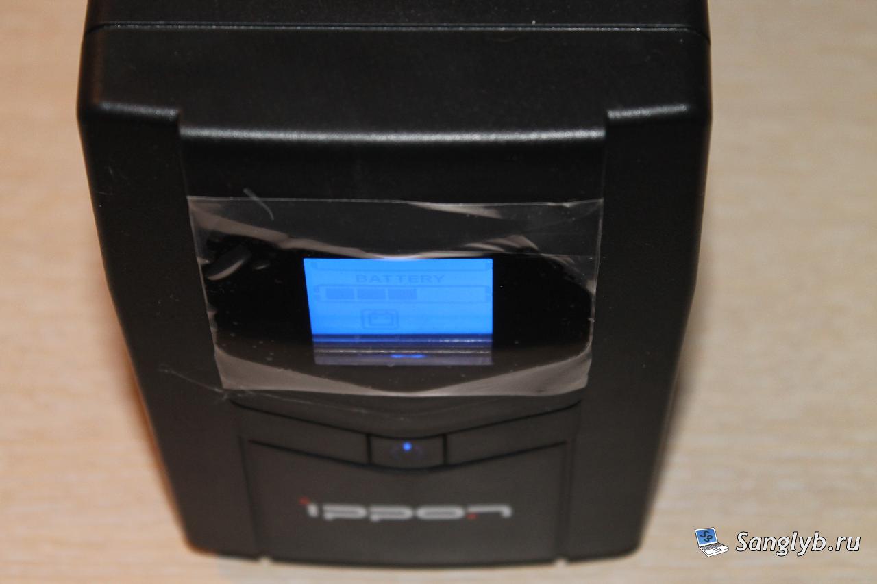

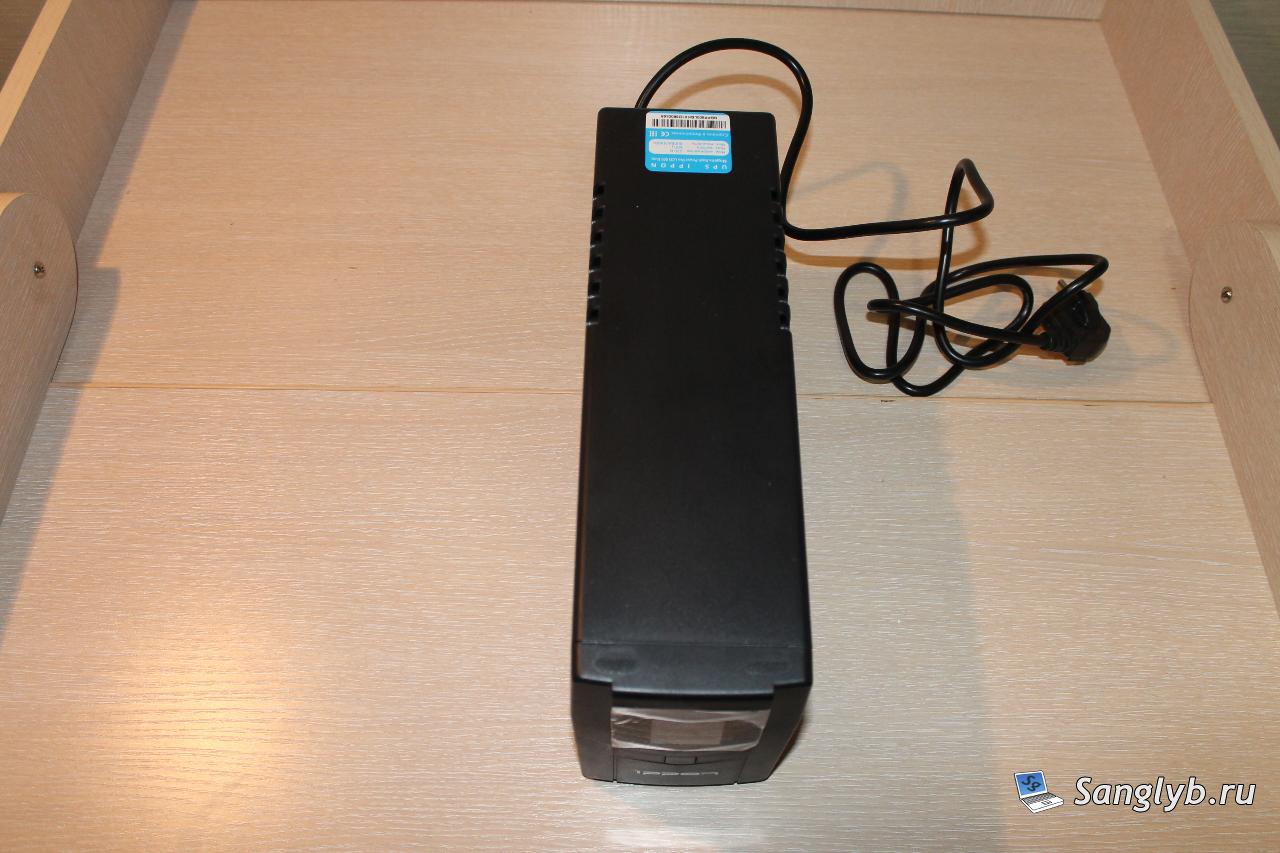

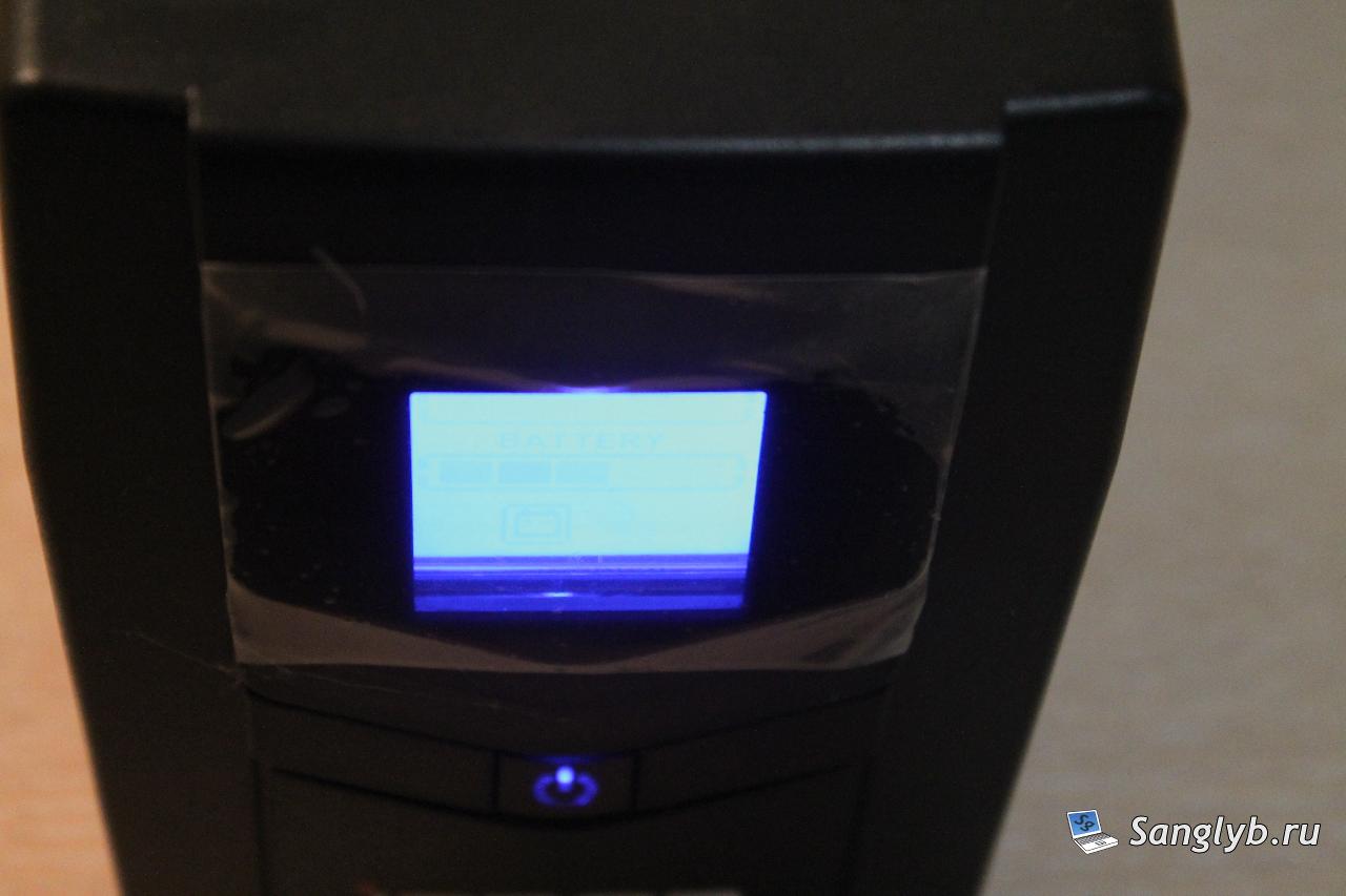

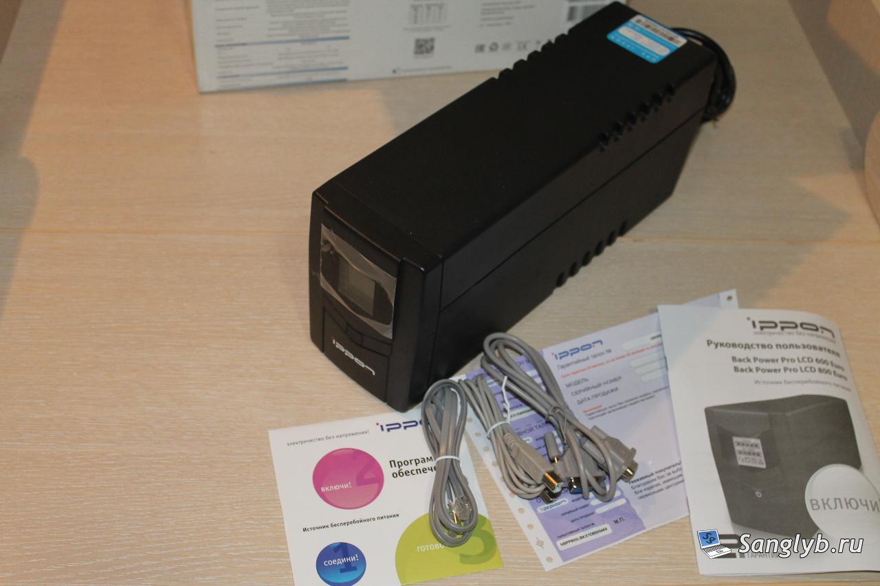

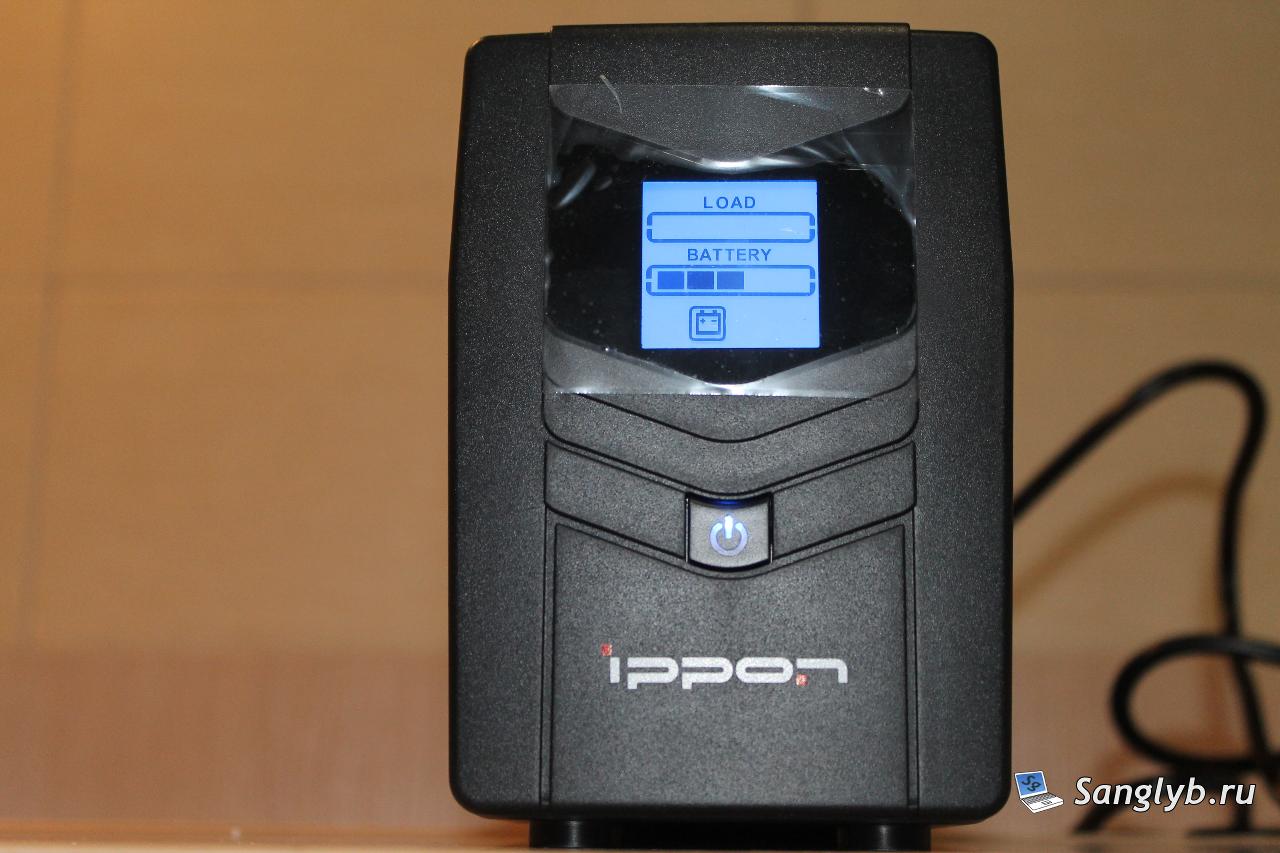

Что касается внешнего вида устройства: спереди имеется кнопка включения, и жк экранчик, с синей подсветкой. Этот экранчик заслуживает отдельного внимания, поговорим о нём чуть ниже.

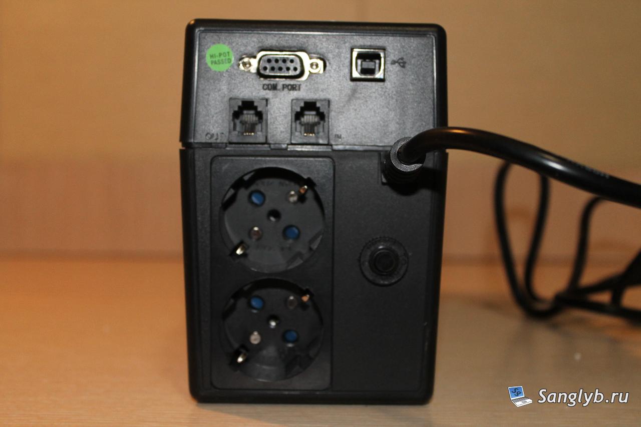

Сзади расположились 2 евро розетки, 2 порта RJ12 для фильтрации телефонной линии, usb и com порты для связи ИБП с компьютером, а также предохранитель и провод питания.

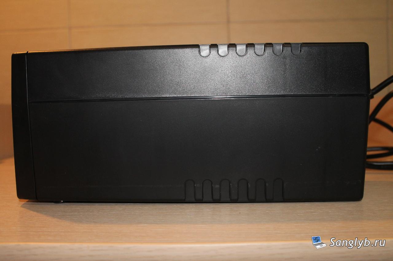

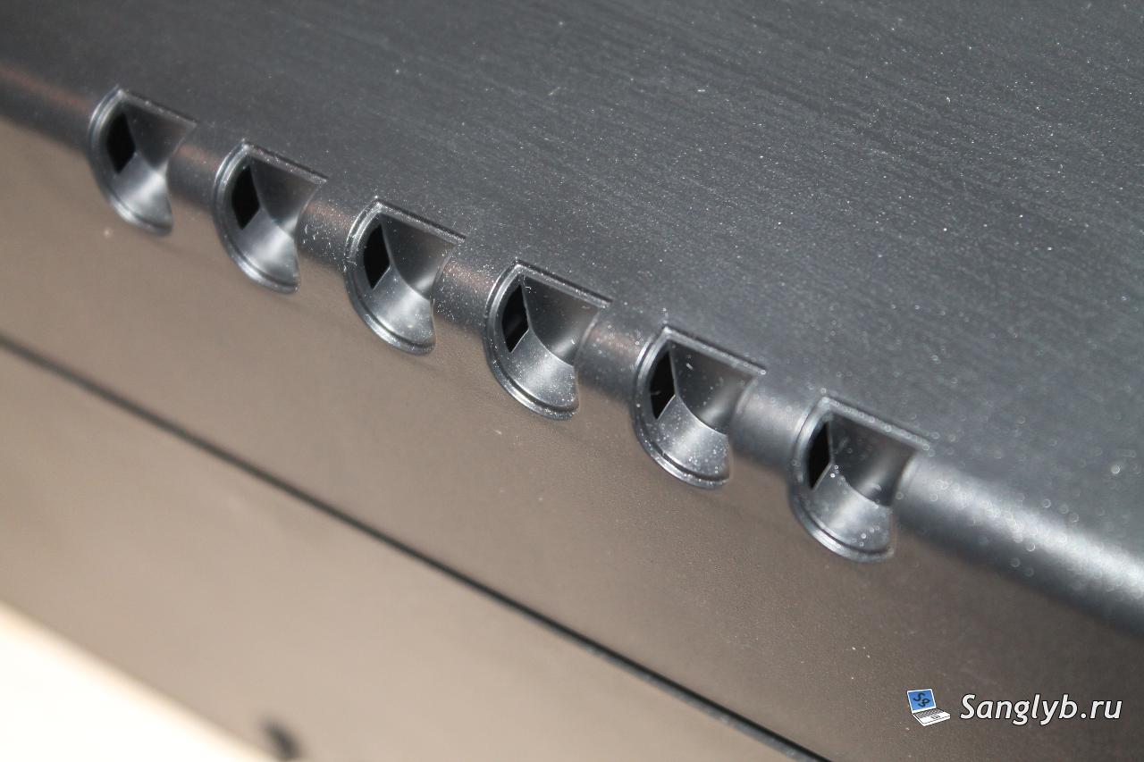

На боковых ребрах, имеются небольшие отверстия для вентиляции. К слову, корпус сделан из довольно мягкого пластика, который при не очень сильном нажиме, довольно ощутимо прогибается.

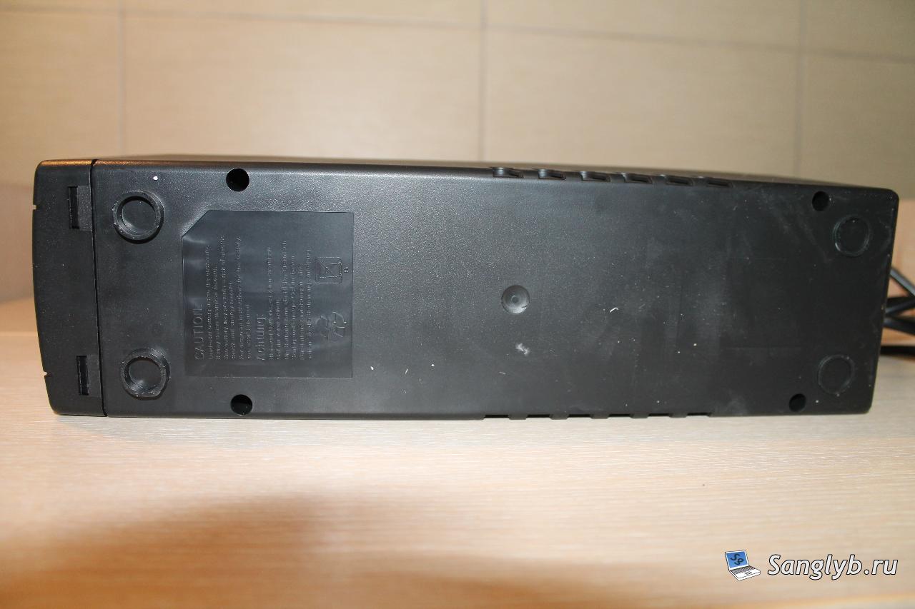

Снизу, на ножках, есть углубления куда можно приклеить силиконовые ножки, но их к сожалению, в комплекте нет.

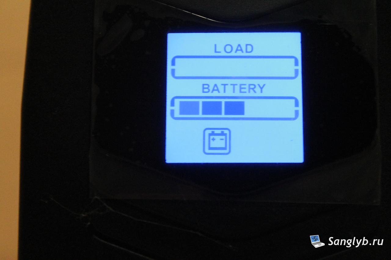

Отдельного внимания заслуживает экран. На мой взгляд, это абсолютно не нужная фича в этом бесперебойнике. Лучше бы этого экранчика не было, и за счет его отсутствия была немного снижена цена. Вот что в нем мне не понравилось:
- Не отключаемая подсветка. Подсветку выключить нельзя, а светит она довольно ярко. Конечно в этом можно найти плюс, например, можно ИБП использовать в роли ночника, но большинству людей ночью синий свет вряд ли будет нужен. И если вы собираетесь использовать устройство в спальне – имейте ввиду, что свет от бесперебойника, вам может мешать.
- Ужасные углы обзора. Единственное положение, где худо-бедно видно, что написано на экране – это когда этот экран у вас находится на уровне глаз. Хорошо видно, если экран выше глаз. Если же ваши глаза хотя бы чуть-чуть выше экрана, то разглядеть на нем ни чего нельзя. Т.е., если вы планируете ставить этот Ippon Back Power Pro LCD 800 на пол, то что бы посмотреть на показания на экране вам придется либо поднимать бесперебойник, либо ложиться на пол.
- Скудная информативность экрана. Никакой навигации и меню не предусмотрено. Показывается на экране текущий заряд аккумулятора в процентах, текущая нагрузка, так же в процентах, режим работы (avr, от батареи или штатный режим), а также на нем отобразится ошибка батареи, если такая произойдет. Ни текущего напряжения, ни нагрузки в фактических цифрах посмотреть нельзя.

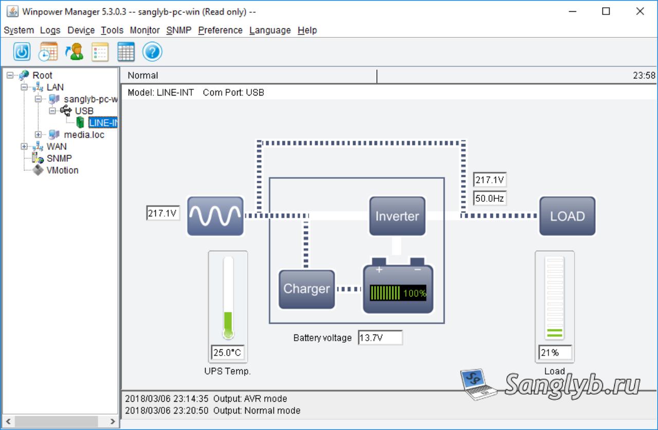

Так же нельзя не сказать об утилите управления. Я о ней говорил в прошлом обзоре, поэтому сейчас подробно останавливаться не буду. Напомню только, что она позволяет мониторить состояние ИБП, выключать компьютер, отключать звук на ИБП и т.д.
Время автономной работы, до того, как был послан сигнал завершения работы на компьютер, мощностью приблизительно в 120 Ватт, составило около 15ти минут, что на мой взгляд, очень хороший результат.
