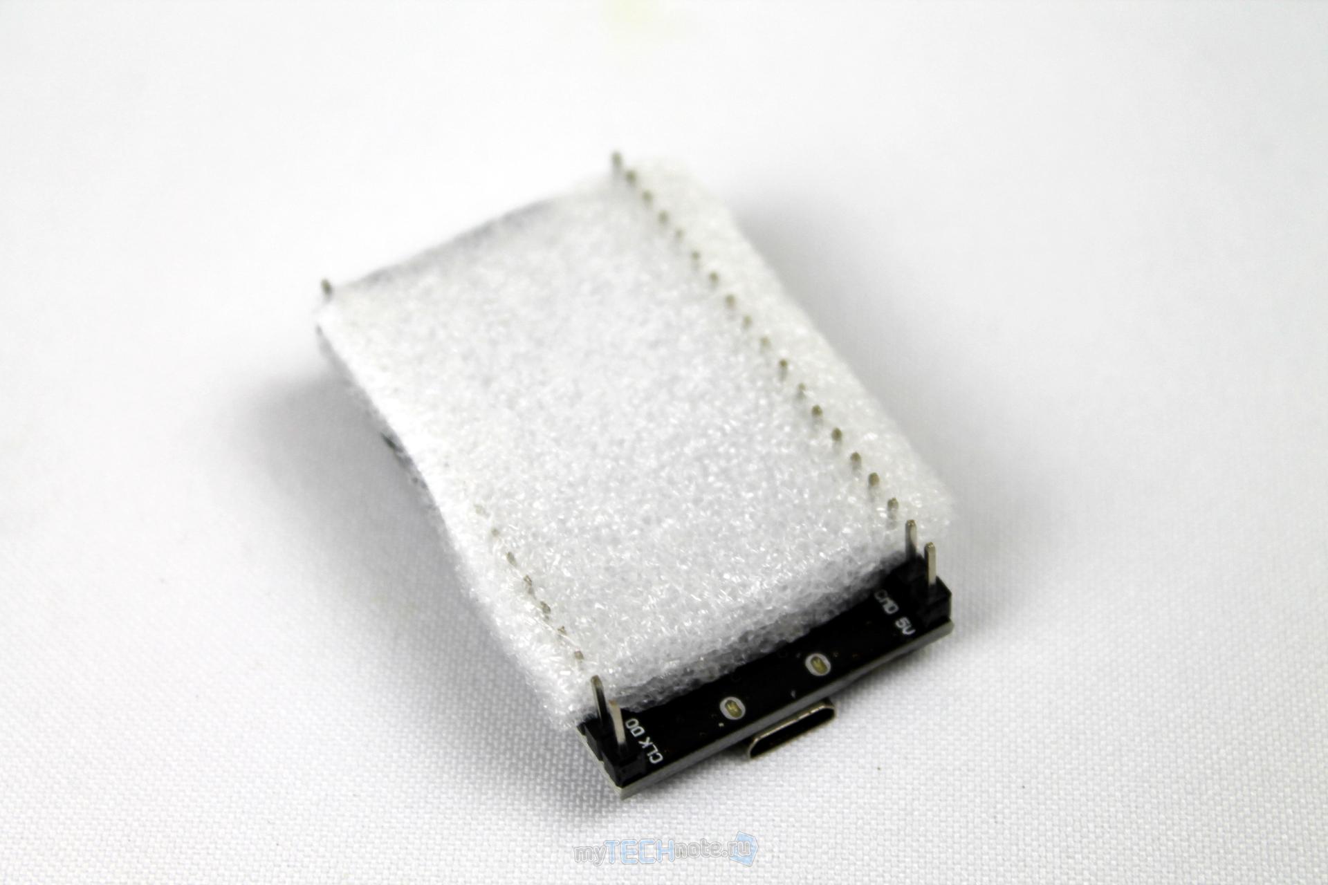

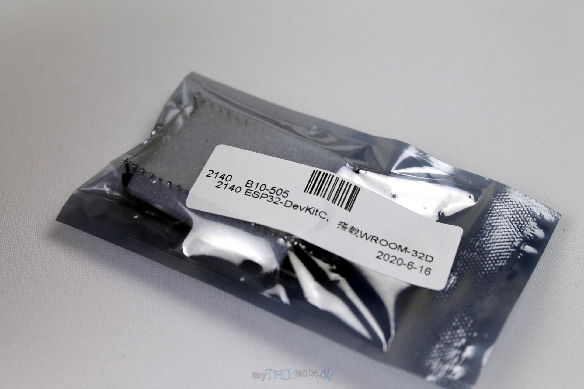

Приезжает плата в обычном антистатическом пакете, и, к слову, в мягком почтовом пакете. Для защиты на ножки был нацеплен мягкий материал. Доехала к счастью платка целая и невредимая.
Bluetooth шлюз для умного дома, за копейки и за 5 минут работы, на ESP32 - плата призжает в антистатическом пакете
Bluetooth шлюз для умного дома, за копейки и за 5 минут работы, на ESP32 - ножки защищены мягким материалом

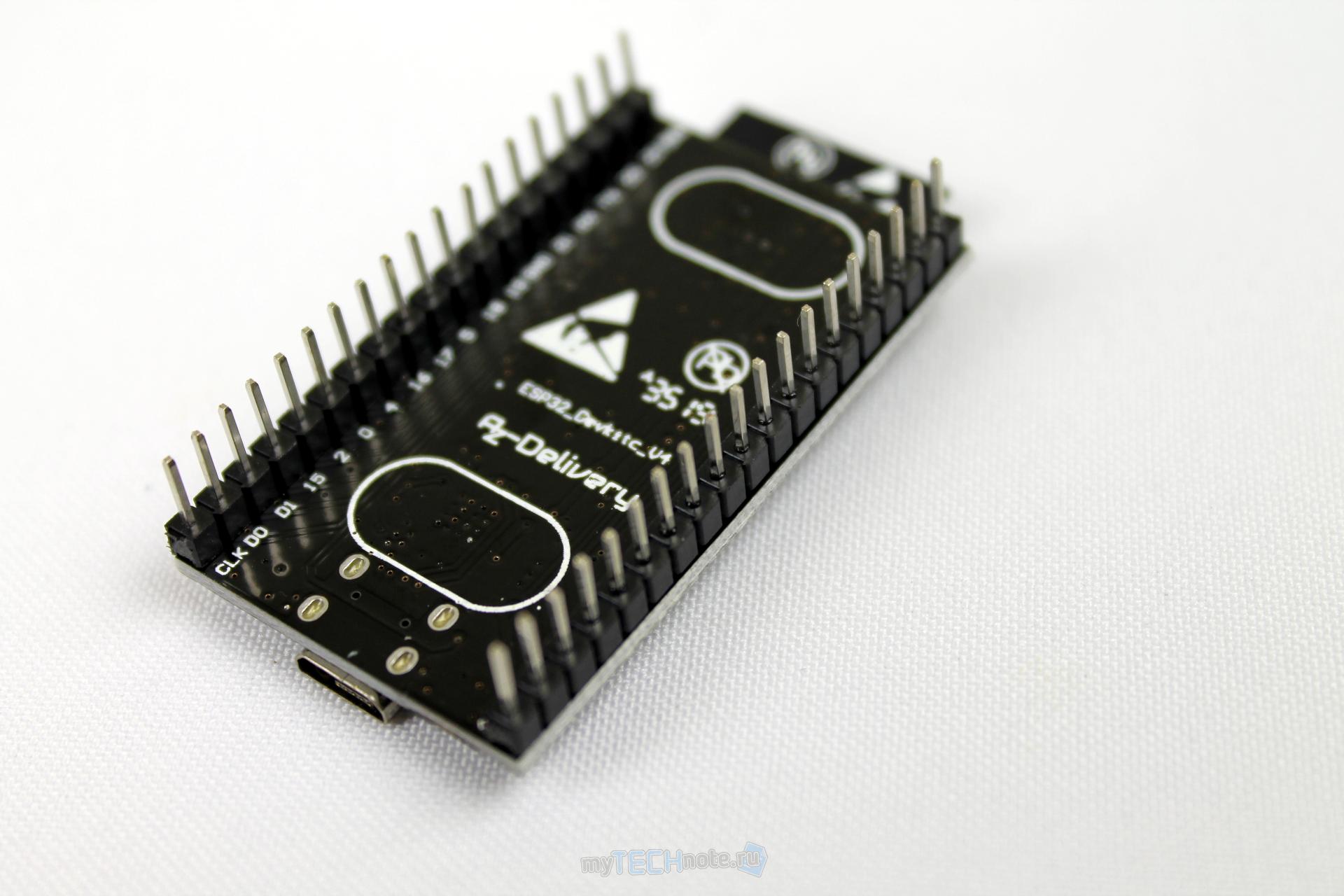

На плате указан производитель – Az-Delivery.
Bluetooth шлюз для умного дома, за копейки и за 5 минут работы, на ESP32 - производитель AzDelivery

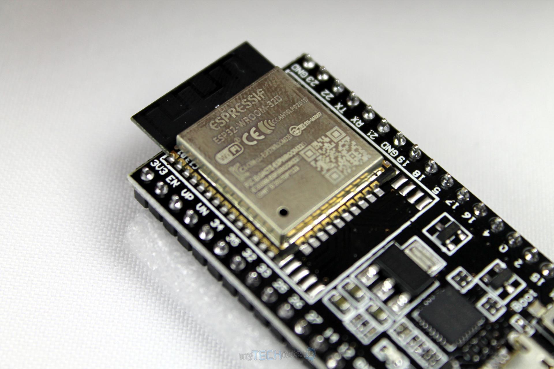

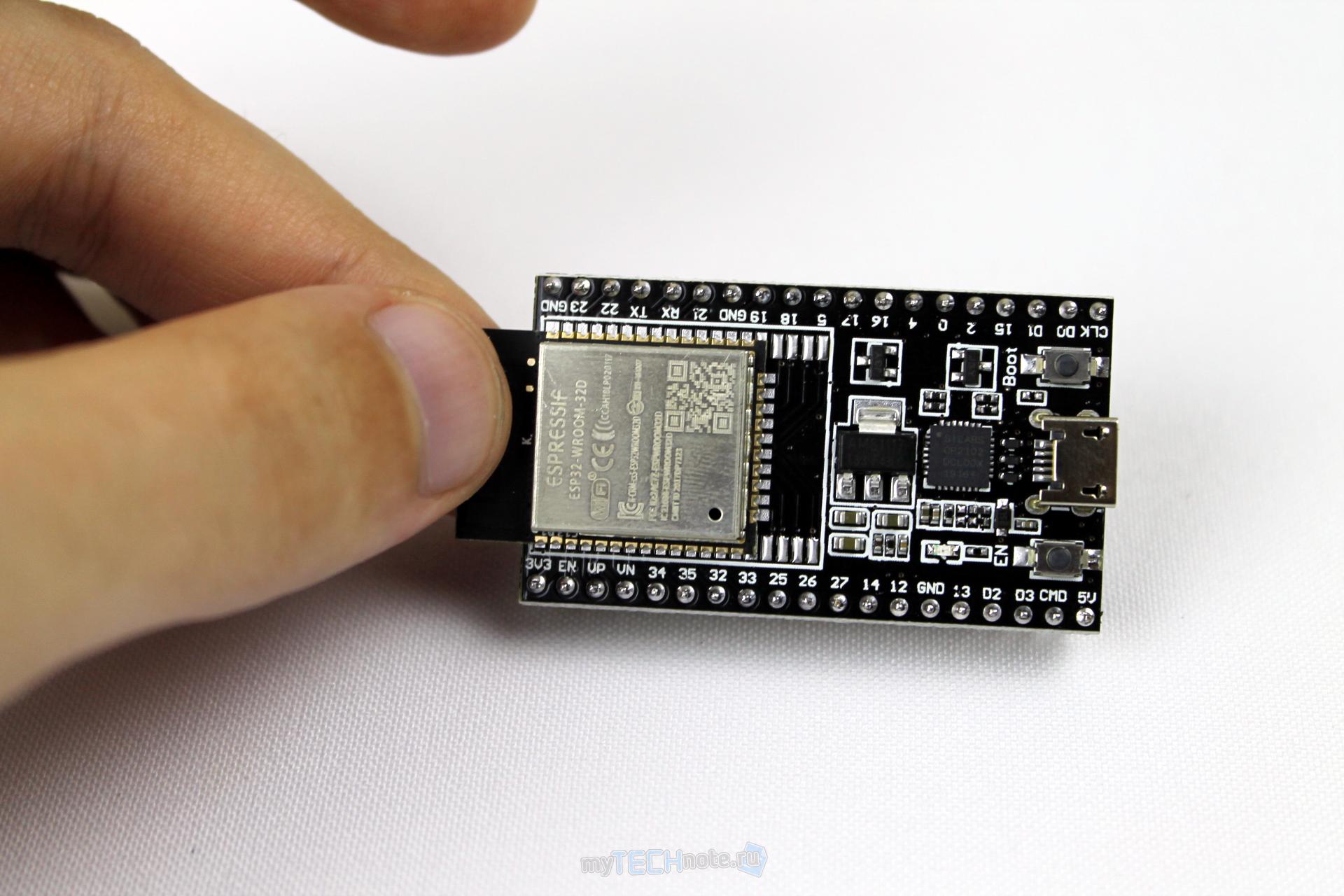

Внешне и по размерам она очень сильно напоминает Arduino Nano. Гребенки контактов, для экспериментов с макетными платами – сразу распаяны. Микроконтроллер тут установлен — от Espressif – ESP32-WROOM-32D.
Bluetooth шлюз для умного дома, за копейки и за 5 минут работы, на ESP32 - микроконтроллер тут  - espressif ESP32-WROOM-32D
Питание и подключение к компьютеру осуществляется при помощи MircoUSB порта. Обратите внимание, что при заказе данной платы возможно 2 варианта – со встроенной антенной и без неё, но с возможностью подключения внешней. Плата работает одновременно и с WiFi и c Bluetooth.
Bluetooth шлюз для умного дома, за копейки и за 5 минут работы, на ESP32 - подключение осуществляется посредством MicroUSB

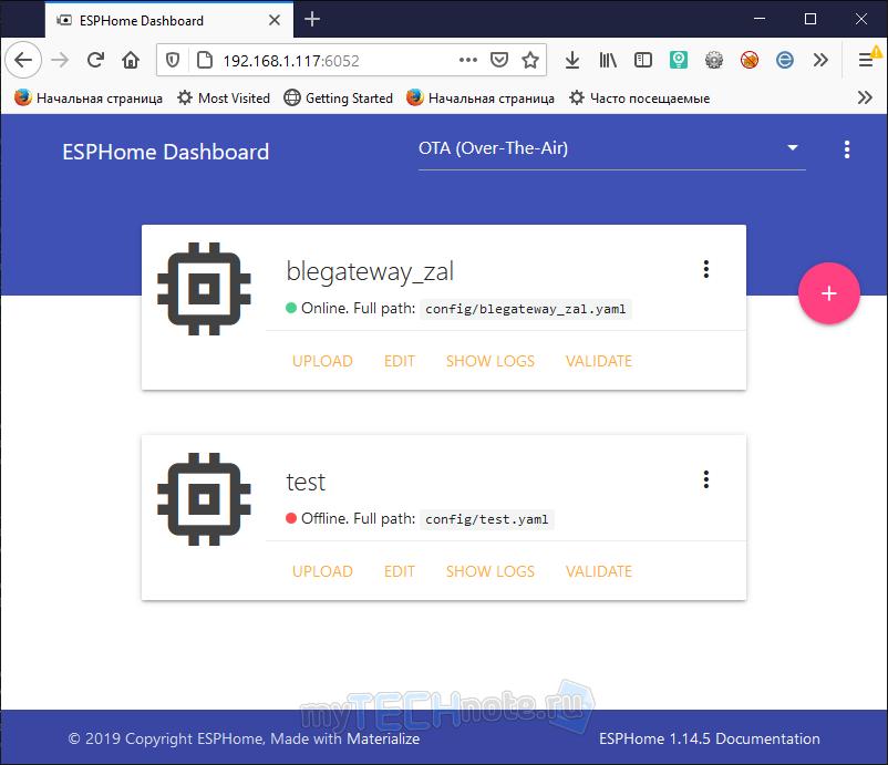

Далее переходим по адресу – 127.0.0.1:6052 (или по адресу вашего компьютера, если заходите не с него), и создаем тут новый проект.
Bluetooth шлюз для умного дома, за копейки и за 5 минут работы, на ESP32 - веб интерфейс ESPHome

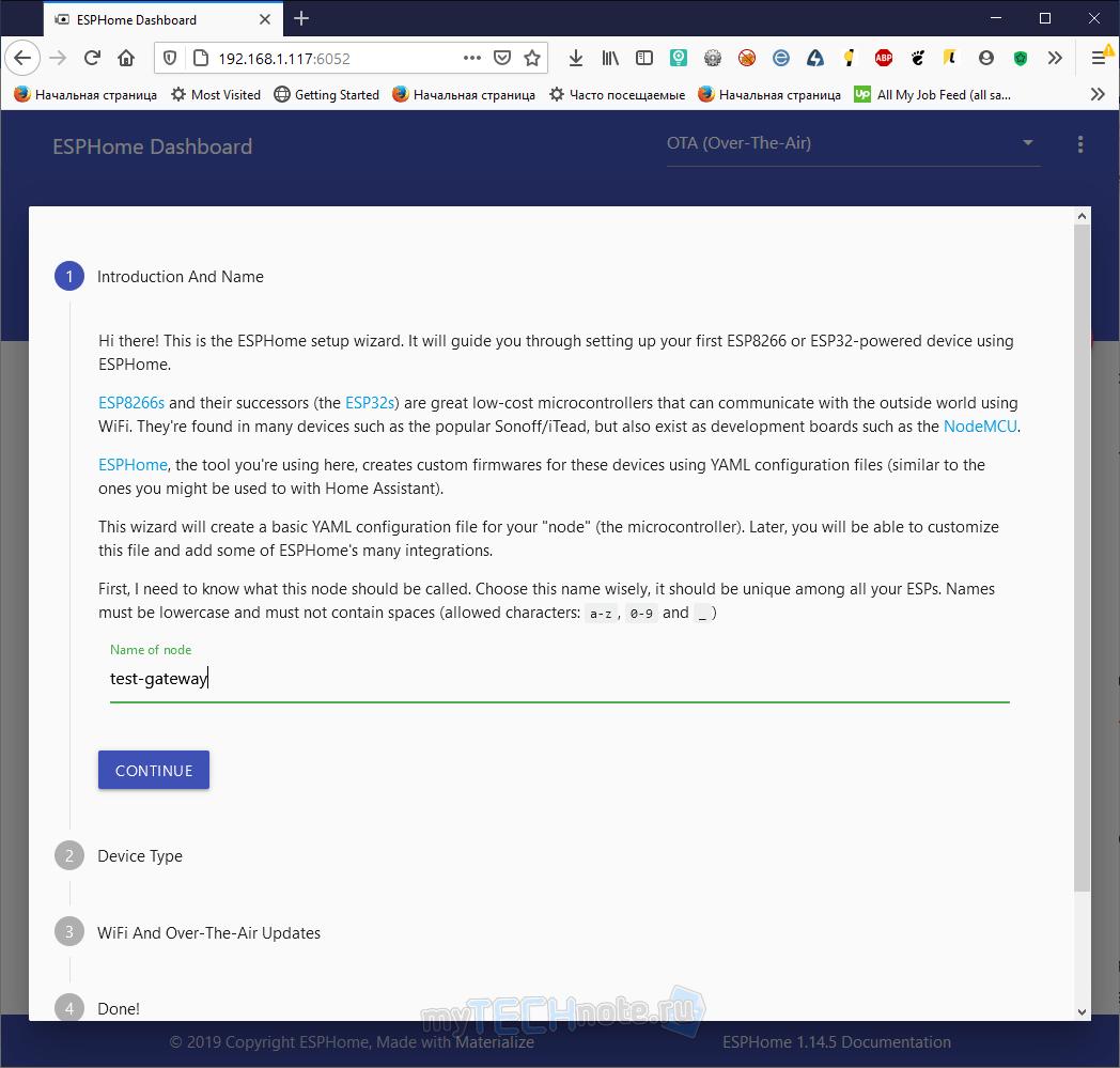

Задаём имя будущего шлюза
Bluetooth шлюз для умного дома, за копейки и за 5 минут работы, на ESP32 - задаем имя шлюза

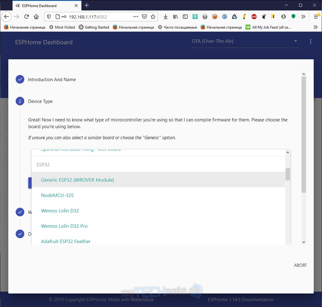

Выбираем из списка нашу плату, если такой нет в списке, то можно попробовать выбрать что-то с похожим названием, или generic. В моём случае при выборе Generic esp32 всё прекрасно заработало.
Bluetooth шлюз для умного дома, за копейки и за 5 минут работы, на ESP32 - указываем тип платы

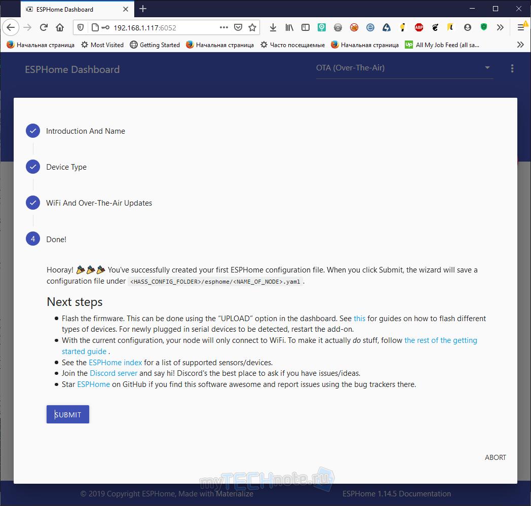

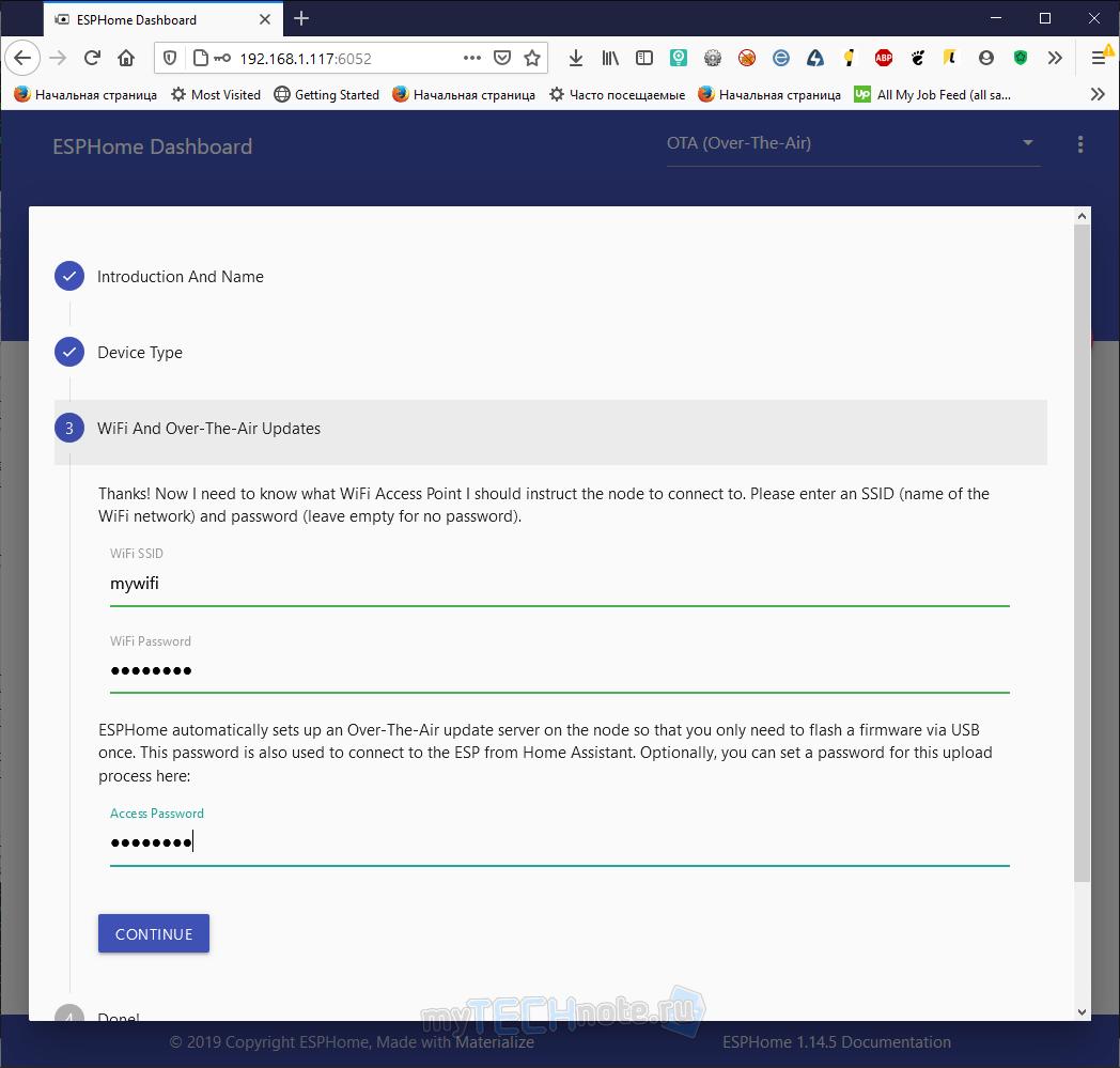

На следующем шаге вводим имя WiFi сети и пароль от нее, а также пароль для обновлений по воздуху и для доступа к шлюзу со стороны Home Assistant.
Bluetooth шлюз для умного дома, за копейки и за 5 минут работы, на ESP32 - вбиваем параметры WiFi
Жмем submit, и возвращаемся на главный экран.
Bluetooth шлюз для умного дома, за копейки и за 5 минут работы, на ESP32 - жмем submit

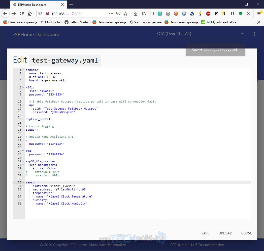

Тут будет видно, что появился новый конфиг для нашей платы. Нужно его отредактировать, чтобы он научился обрабатывать данные с ваших устройств. Ниже пример куска конфига для подключения часов Xiaomi:
esp32_ble_tracker:
  scan_parameters:
    active: false
sensor:
  — platform: xiaomi_lywsd02
    mac_address: e7:2e:00:f1:4c:95
    temperature:
      name: «Xiaomi Clock Temperature»
    humidity:
      name: «Xiaomi Clock Humidity»
Обратите внимание на параметр active:false – есть подозрение, что если его не указывать, то он по умолчанию в состоянии true, и как следствие может негативно влиять на разряд батареи в устройствах, но в то же время, когда режим работы пассивный – некоторые функции могут работать не корректно. Также, к сожалению для моих часов не передаются данные о заряде батареек. Остальное, как мне кажется, в комментариях не нуждается.
Bluetooth шлюз для умного дома, за копейки и за 5 минут работы, на ESP32 - пример конфига
Вообще на сайте ESPHome можно найти великое множество примеров для разных устройств. Так что можете там поискать для вашего.

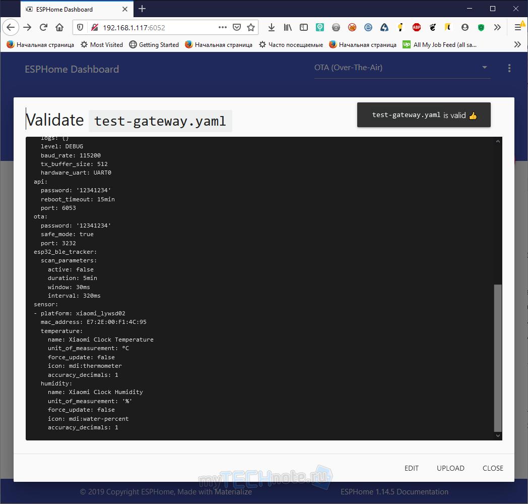

Сохраняем конфиг, закрываем и жмем validate. Если проверка пройдена, то остается только залить прошивку в микроконтроллер.
Bluetooth шлюз для умного дома, за копейки и за 5 минут работы, на ESP32 - проверка пройдена

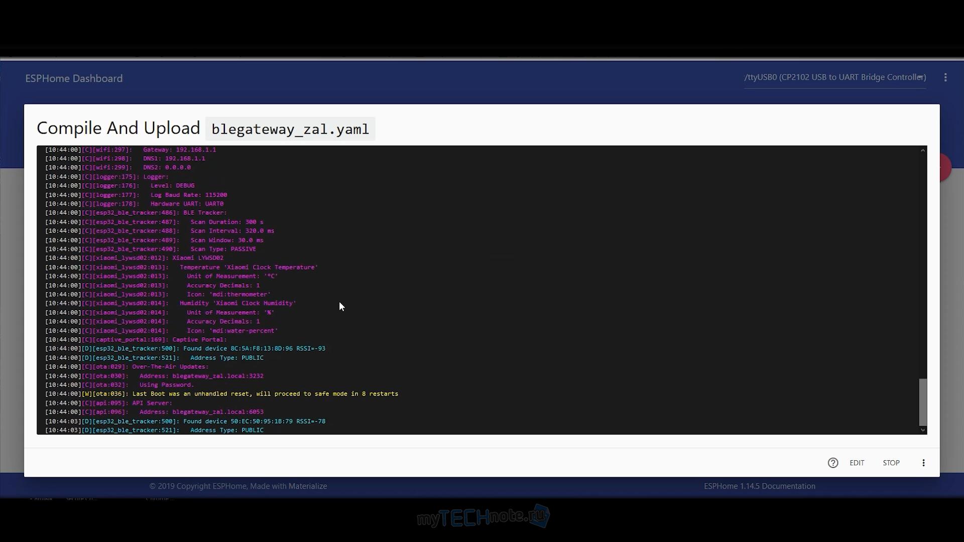

Подключаем плату к USB и переводим её в режим прошивки, для этого жмем на ней на кнопку boot и не отпуская эту клавишу однократно нажимаем на cn, или en, в общем вторую кнопку =). В правом верхнем углу появится новый порт, выбираем его и жмем upload. Дожидаемся загрузки и когда пойдут логи связанные с обнаружением Bluetooth устройств можно жать на Stop всё отключать и уносить самодельный шлюз в нужное место.
Bluetooth шлюз для умного дома, за копейки и за 5 минут работы, на ESP32 - прошивка загружена

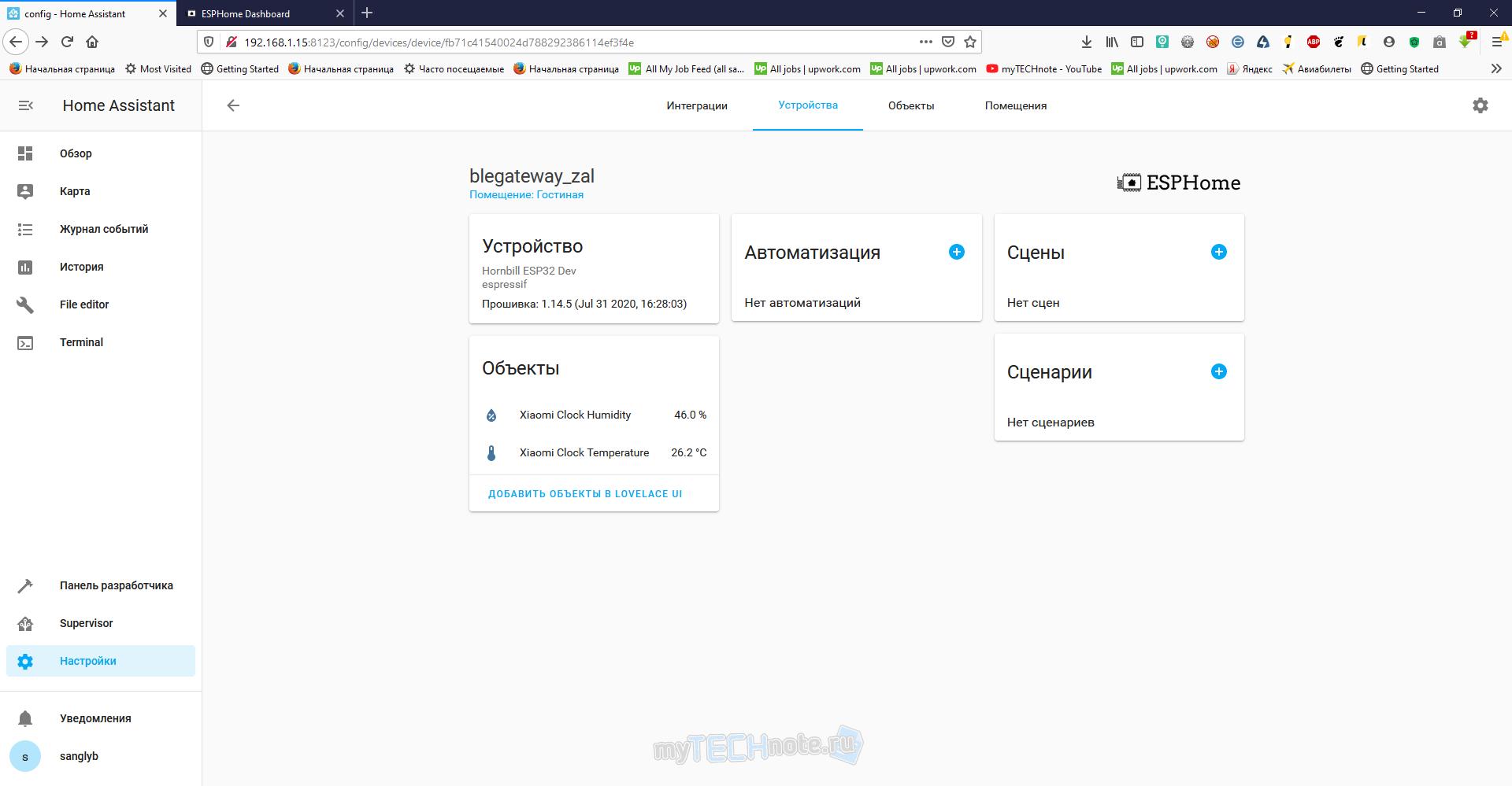

Остается только добавить интеграцию ESPHome в Home Assistant, дальше всё подтянется автоматически. В смысле подтянется ваш ESP32 как устройство, с объектами которые были прописаны в конфиге (в моем случае температурой и влажностью).  Занимательно, что имена объектов точно такие же, как были заданы в конфиге.
Bluetooth шлюз для умного дома, за копейки и за 5 минут работы, на ESP32 - интеграция esphome в Home Assistant
Bluetooth шлюз для умного дома, за копейки и за 5 минут работы, на ESP32 - появились объекты
