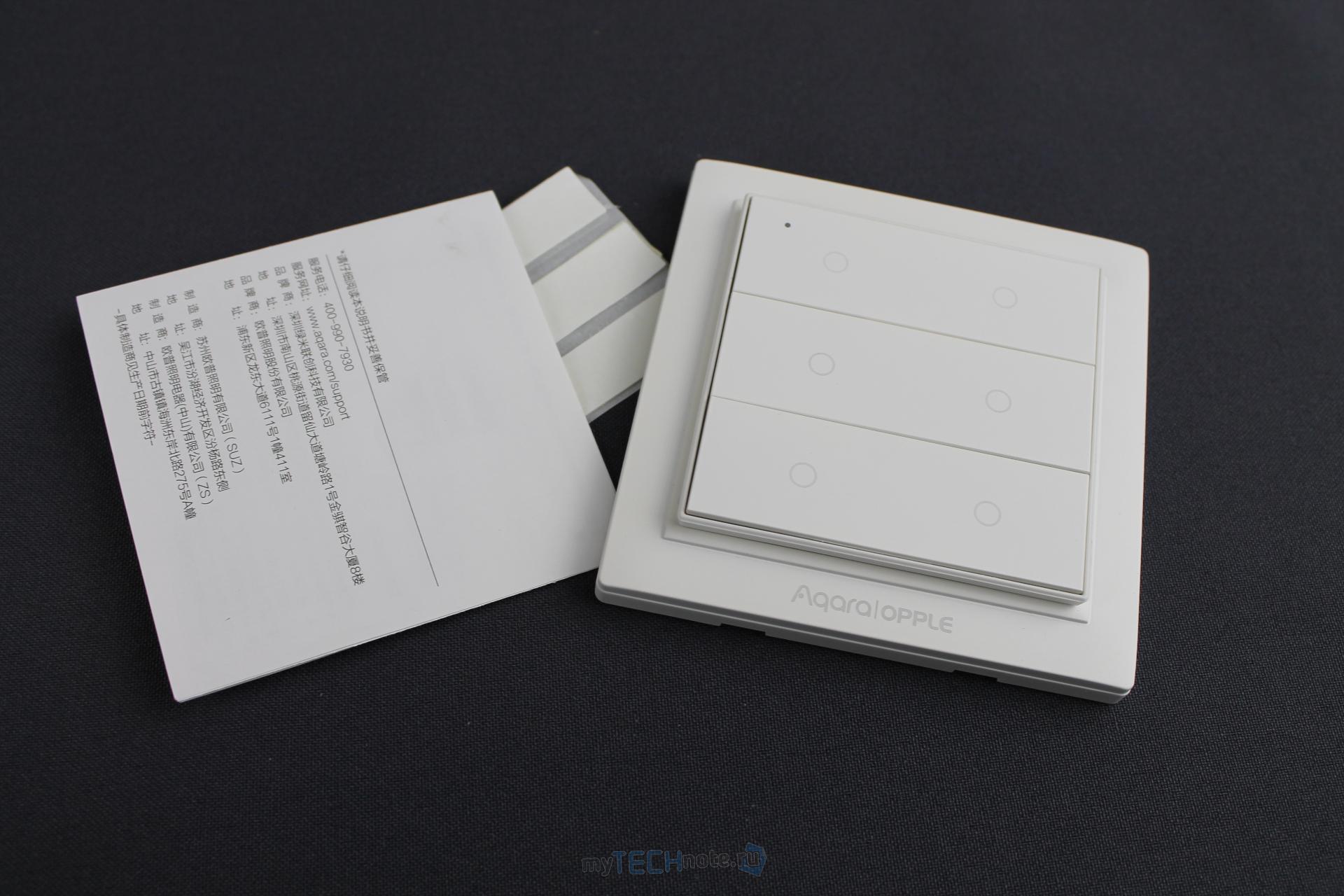

Внутри помимо устройства находится 2 шурупа, для прикручивания к квадратному подрозетнику, и двусторонний скотч для закрепления куда ни будь, отдельно от подрозетника, а также инструкция на китайском языке.

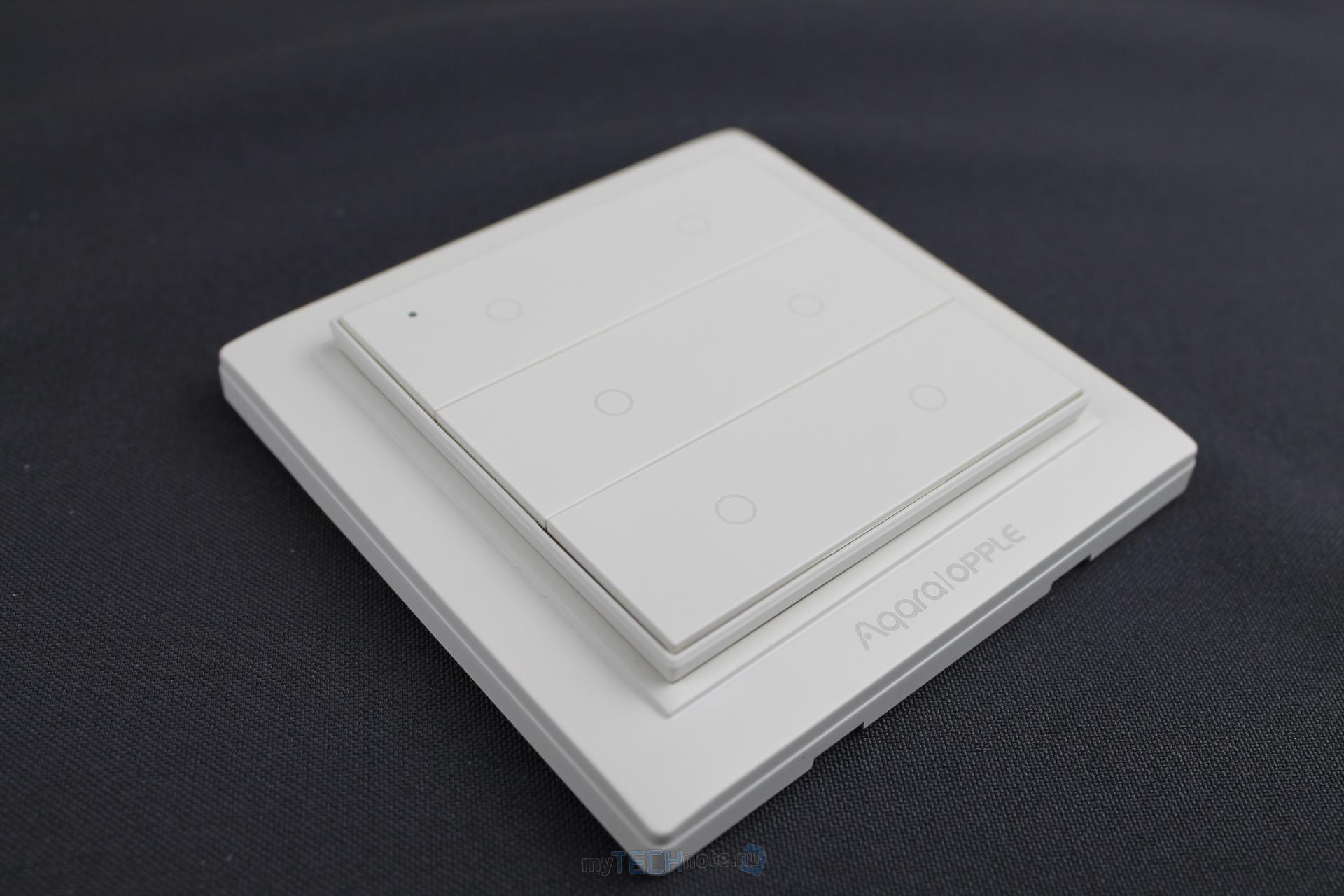

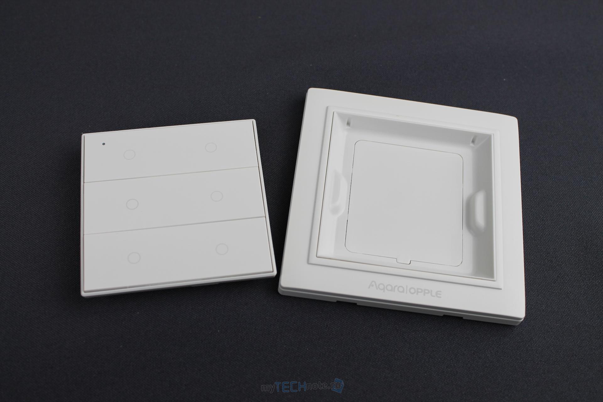

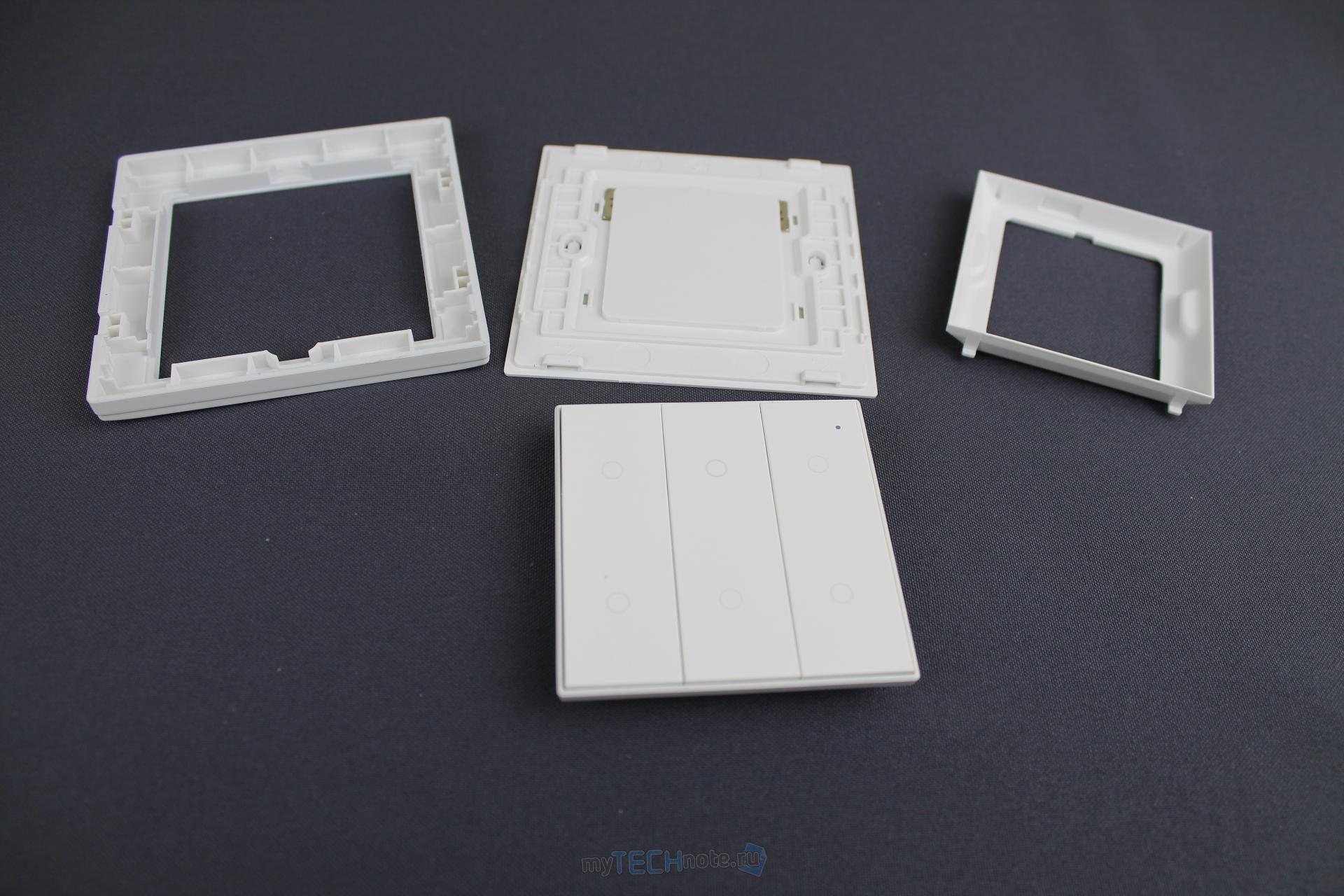

Конструктивно выключатель состоит из двух частей — модуля с кнопками, и рамкой, в которой модуль держится на магнитах. Т.е. можно закрепить рамку на стенку, при этом выключатель может оставаться мобильным и при необходимости легко сниматься и ставится на место.
Размер рамки — 86*86мм. Сделана она таким образом, что выключатель в неё вставляется только в одном положении.

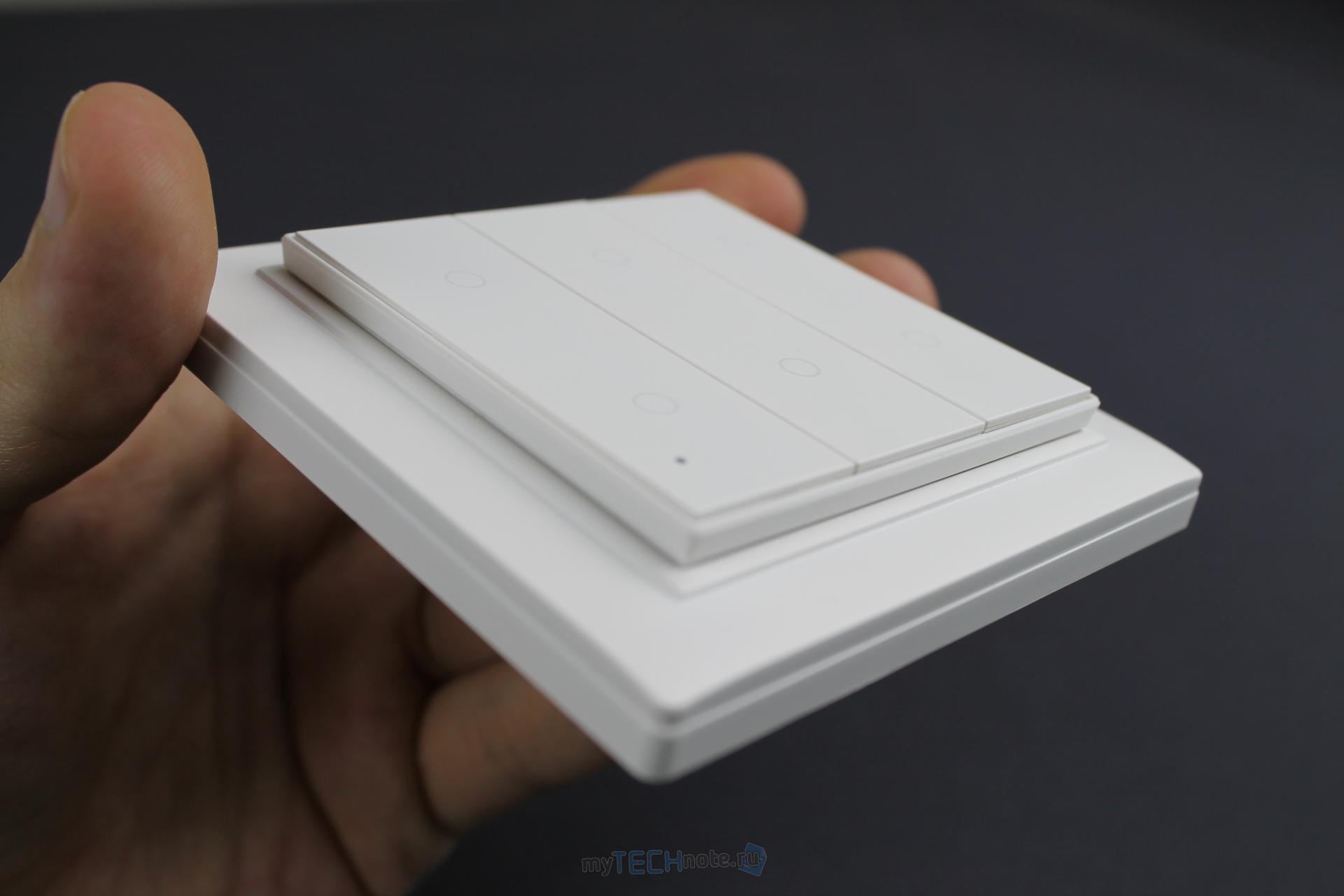

С обратной стороны имеется 2 резиновых полоски, для предотвращения скольжения, в случае если устройство будет расположено на столе.
При помещении выключателя в рамку — он держится надежно — зазоры не большие, не болтается. Внешне не заметно, что он съемный.
Для того чтобы закрепить рамку шурупами, с неё нужно предварительно снять внешнюю часть. Она держится на защелках. Нужно быть аккуратным, что б их не обломать.
Сам выключатель имеет размер 6.5х6.5 см.
Мне нравится как он выглядит внешне, клавиши не болтаются. На одной из них расположился светодиод.

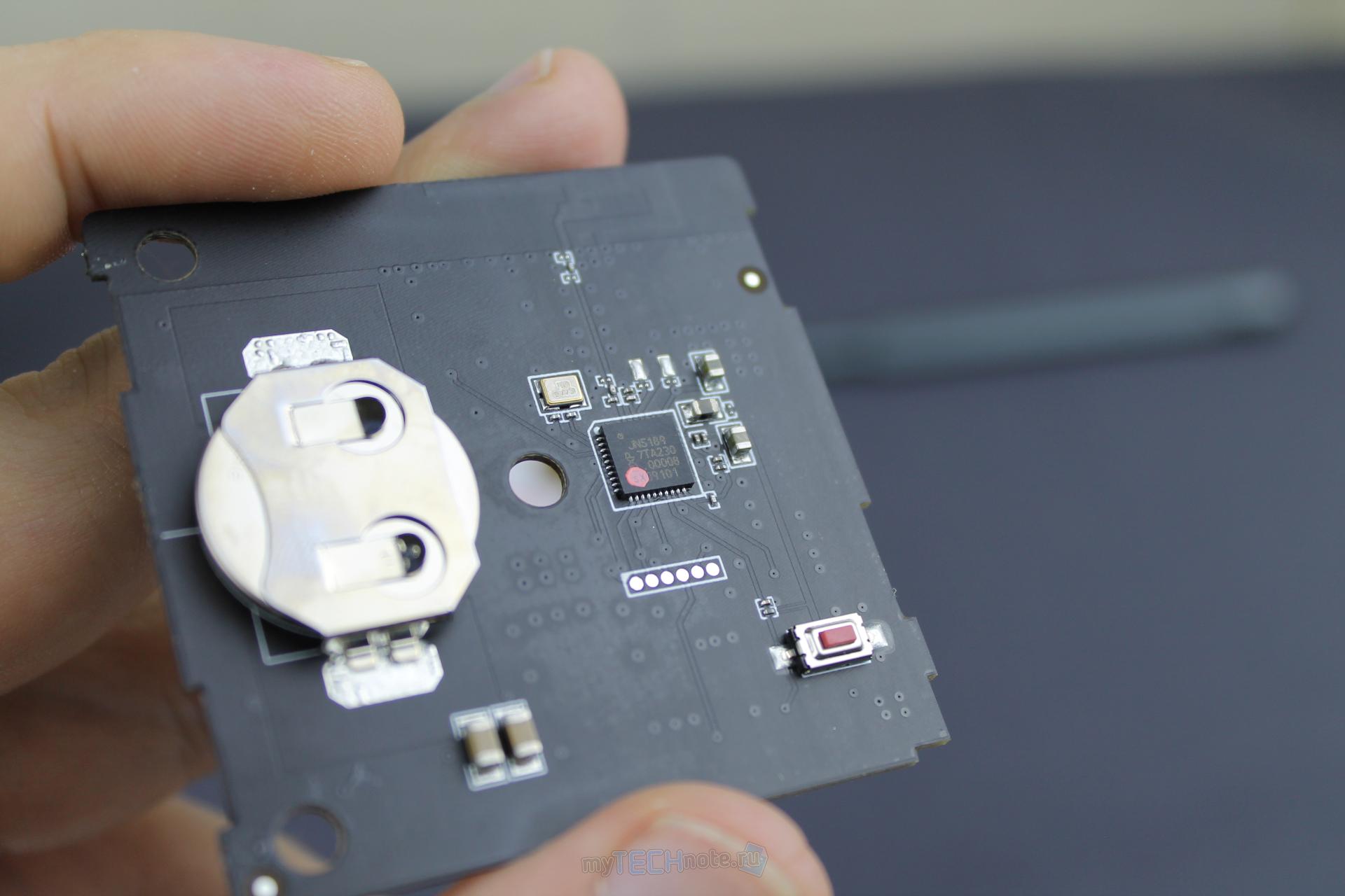

С обратной стороны имеется кнопка для сопряжения, сброса и проверки связи.

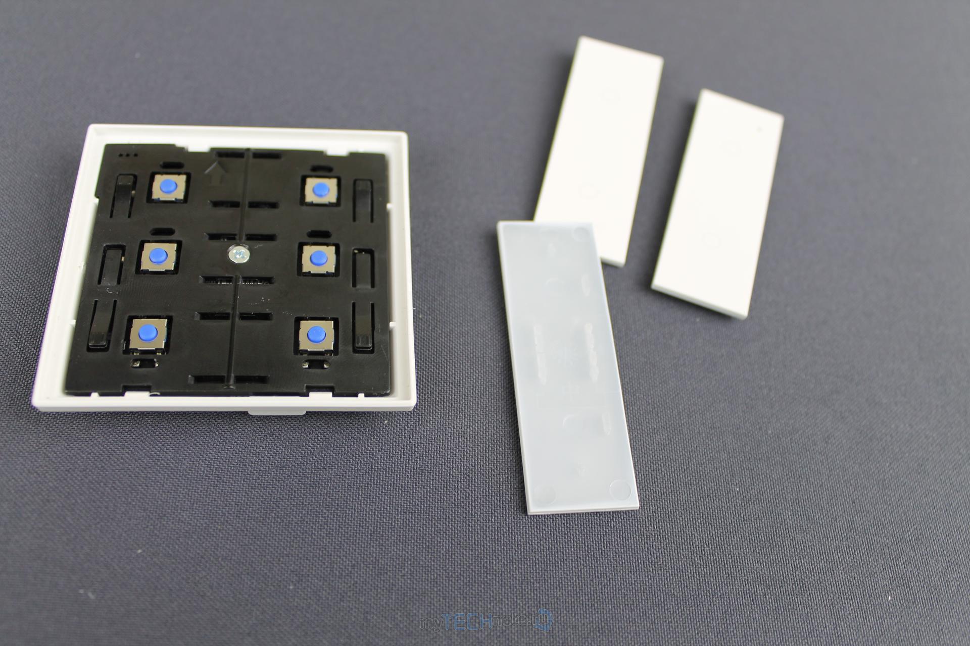

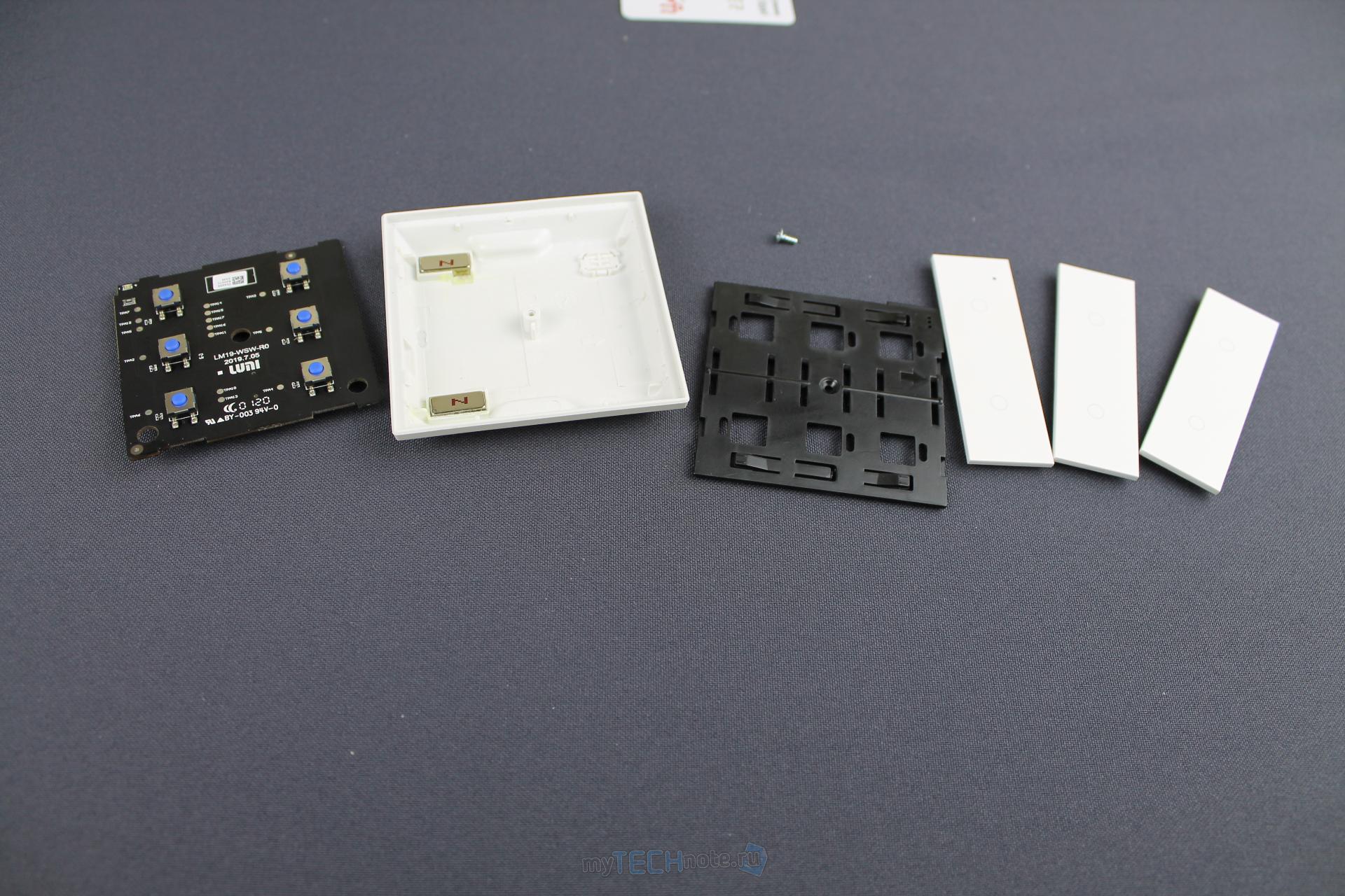

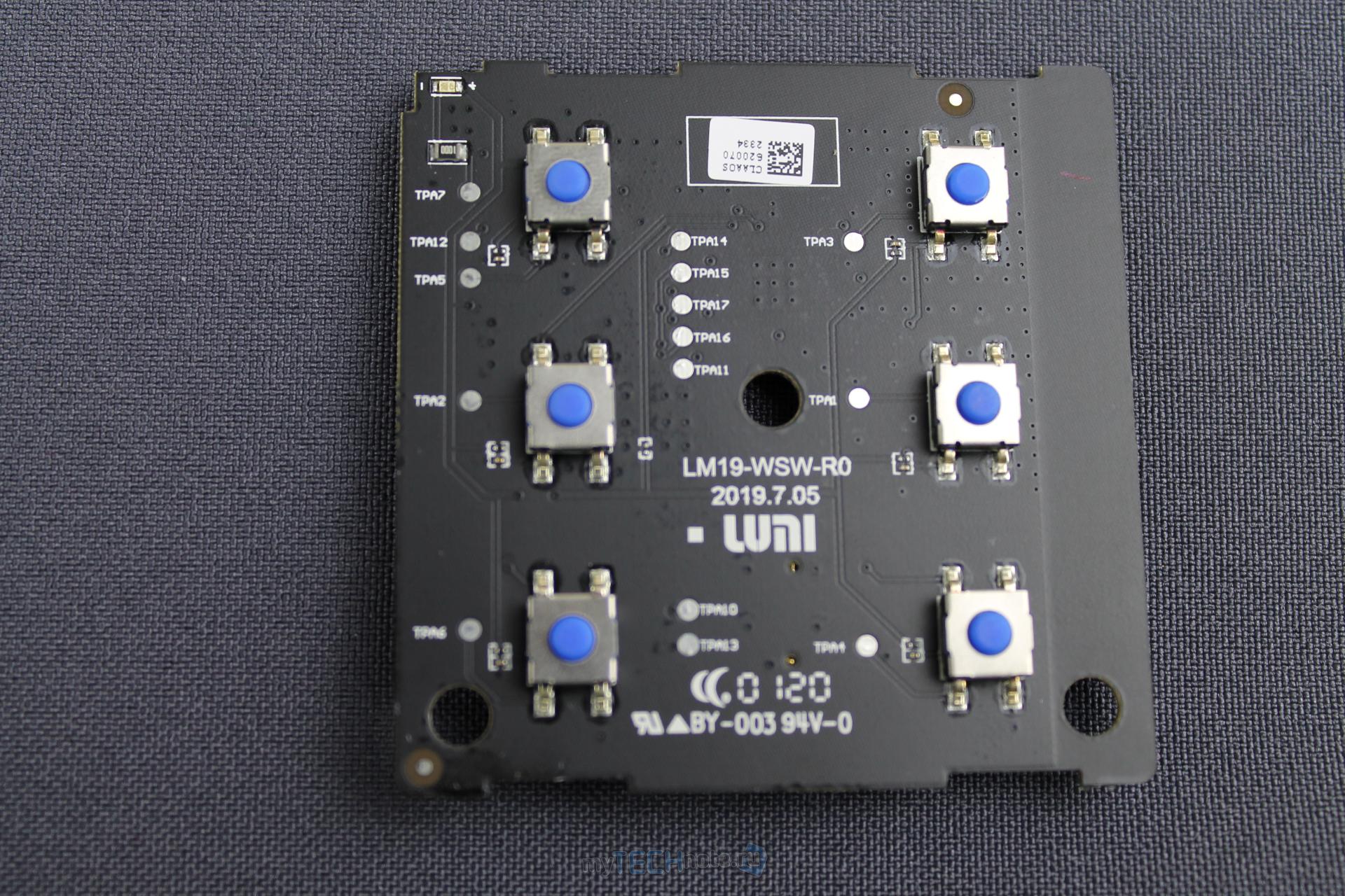

Питается выключатель от батарейки CR2032, но что бы её заменить, его придется полностью разобрать.
Работает Aqara Opple по протоколу Zigbee 3, а значит со старыми шлюзами он не совместим — имейте это ввиду. У меня шлюз третьей версии, в нём есть поддержка zigbee 3, а значит и этого устройства.

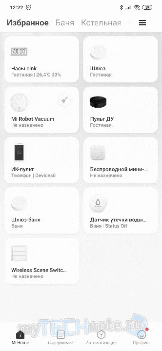

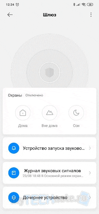

Подключение в Mi Home прошло без каких-либо проблем. Нужно выбрать выключатель в списке устройств и зажать заднюю кнопку на 5 секунд.

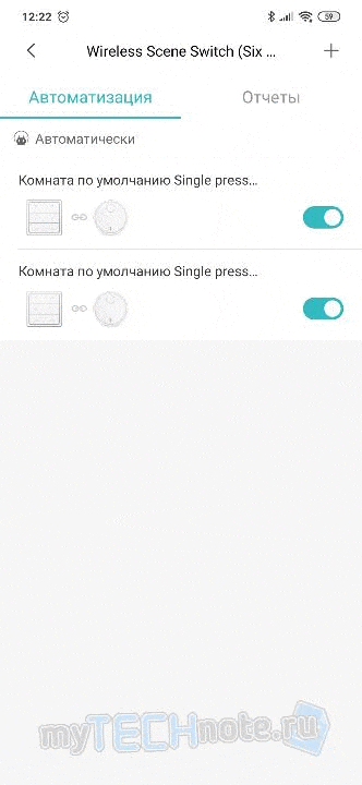

Плагин выключателя переведен частично. В главном окне, как и в случае с кнопкой отображается история действий (на текущий момент на китайсокм), и кнопка добавления автоматизации — она написана на русском.
В автоматизациях выключатель выступает в роли условия. Доступно 3 варианта действий на каждой из кнопок — однократное, двукратное и долгое нажатие. Получается на один выключатель можно назначить аж 18 действий. Возникает только вопрос — как их все запомнить… Интересный момент — названия кнопок — кнопка 1, кнопка 2 и т. д. Написаны на китайском, а действия к ним — на английском.

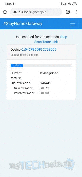

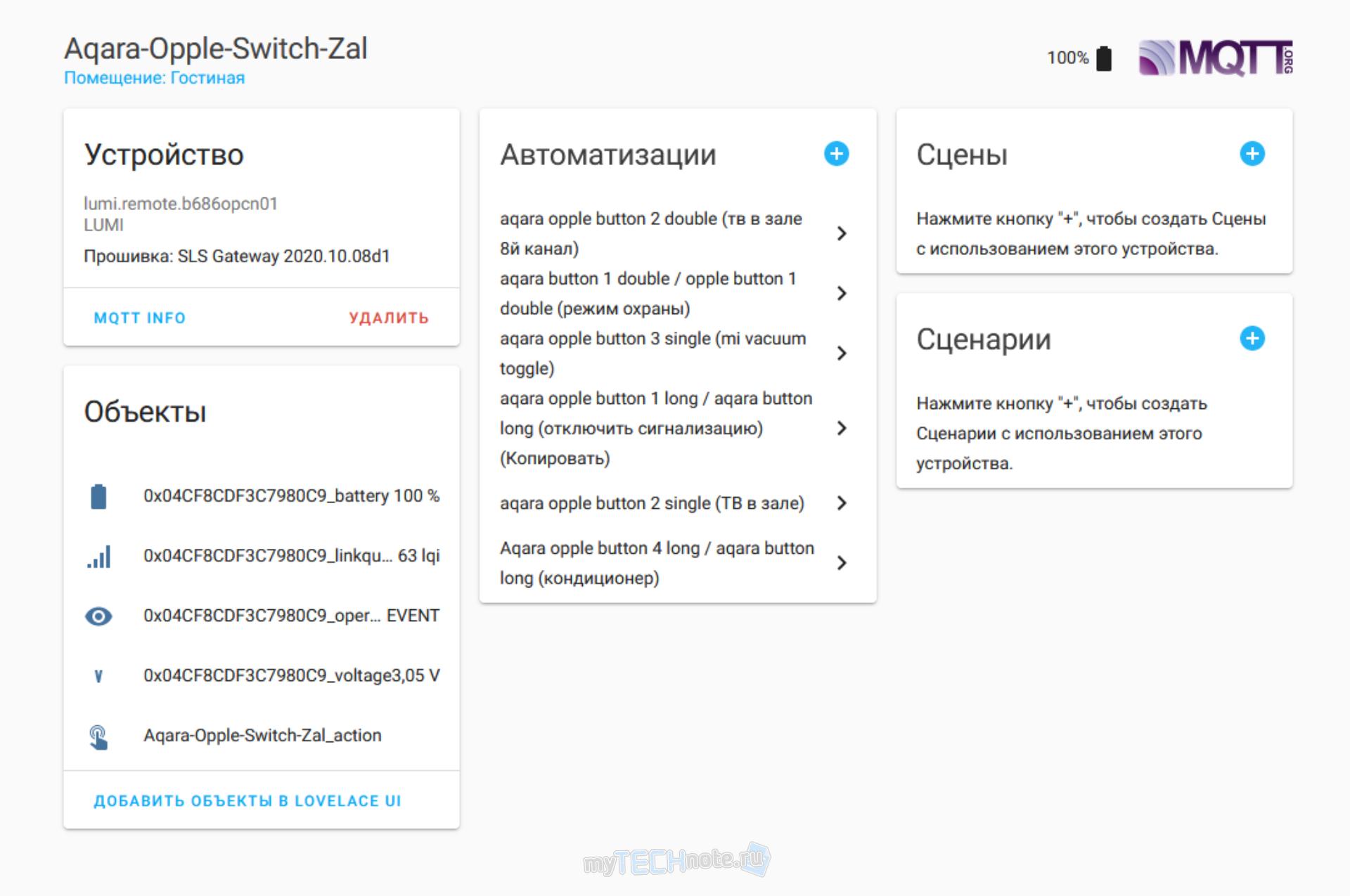

Сейчас же можно подключить этот выключатель при помощи SLS Zigbee Gateway. Тут всё прошло, как по маслу. Устройство без проблем добавилось в шлюз и после этого автоматически обнаружилось в Home Assistant.
Также, как и с MiHome можно настроить по 3 действия на каждую кнопку — одинарное, двойное и долгое нажатие.
Варианты использования ограничиваются только вашей фантазией.
К примеру, у себя я сделал — при одинарном нажатии на кнопку — включить/выключить телевизор, при двойном — включить/переключить телевизор на определенный канал, также на этот выключатель добавлено управление кондиционером и роботом-пылесосом.
