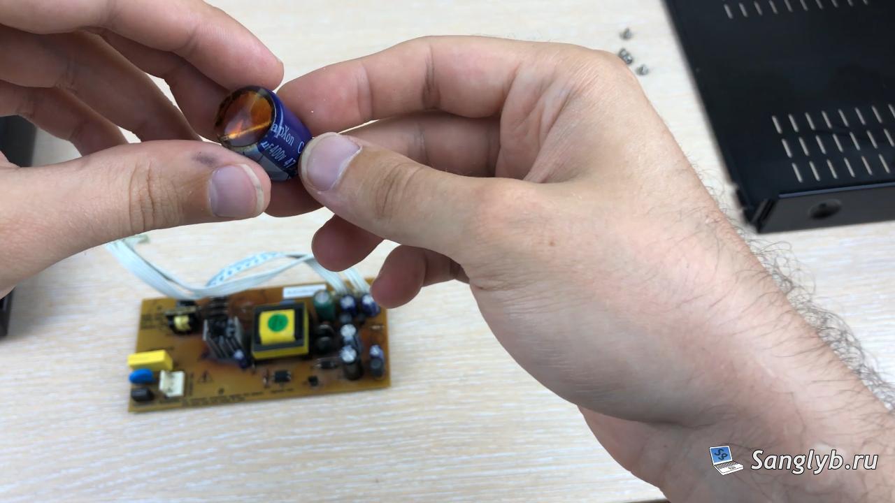

На самом деле, писать тут особо нечего – после снятия крышки в глаза бросился вздувшийся конденсатор. Самый большой на плате, емкостью 47 микрофарад, рассчитанный на 400 Вольт.
Блок питания ресивера
Вздувшийся конденсатор

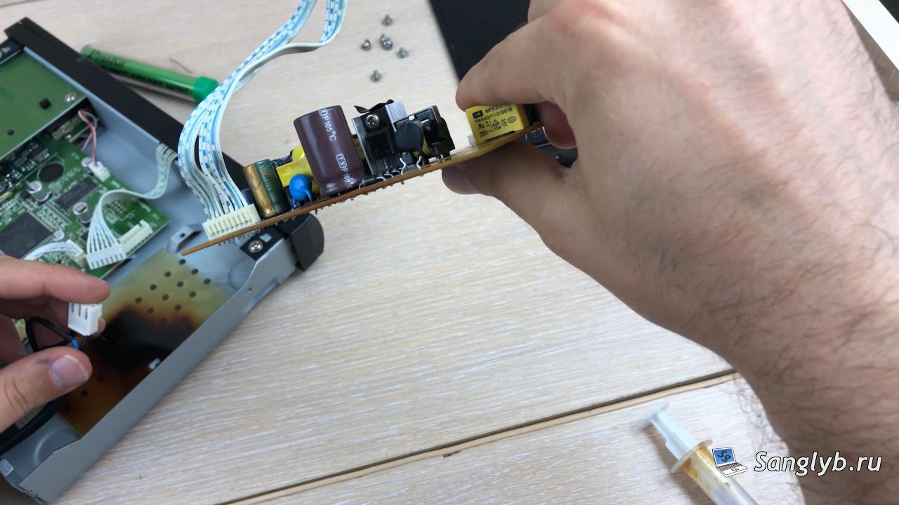

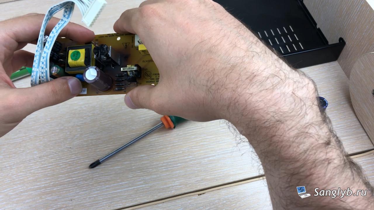

В общем пошел в ближайший радиомагазин, купил новый конденсатор с такими же характеристиками. Заменил старый на новый, после чего приставка начала исправно работать, как будто ни чего и не ломалось.
Плата с новым конденсатором

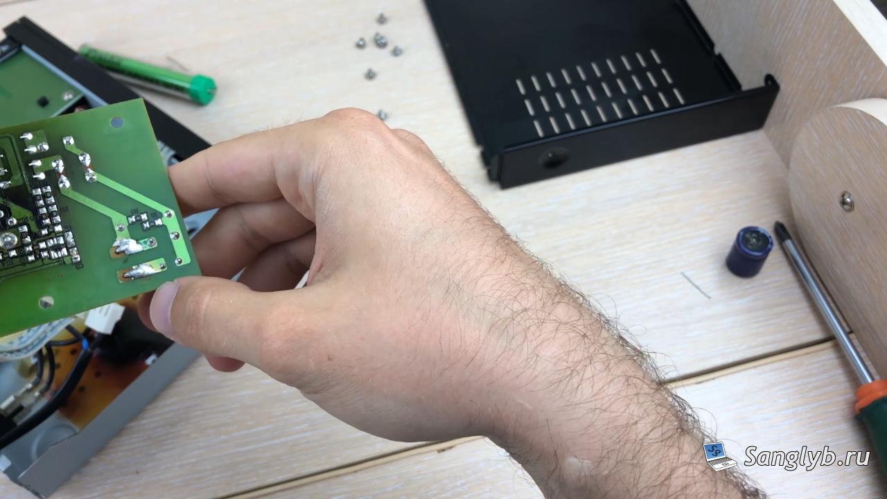

Кстати, при отключении проводов, будьте осторожны, если у вас есть пластиковые коннекторы. Они рассыхаются, и есть большая вероятность отломать ушко, из-за чего, вытащить такой коннектор станет проблематично. Собственно, я так и отломал это ушко, и позже, вытаскивая штекер, отломал заодно и дорожки на плате, пришлось поколхозить, чтобы их восстановить.
Проблемный коннектор
Наколхозил с дорожками

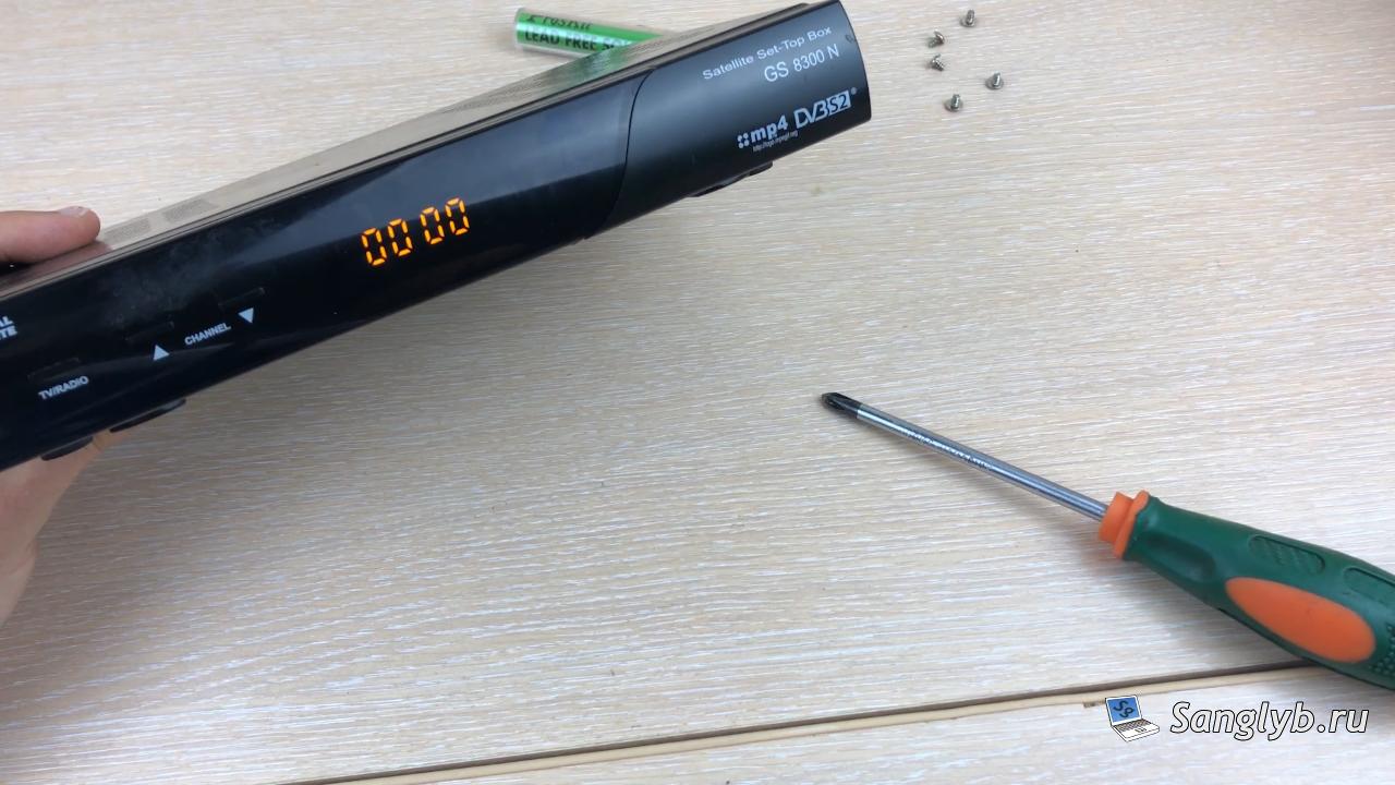

Заработало!!!
