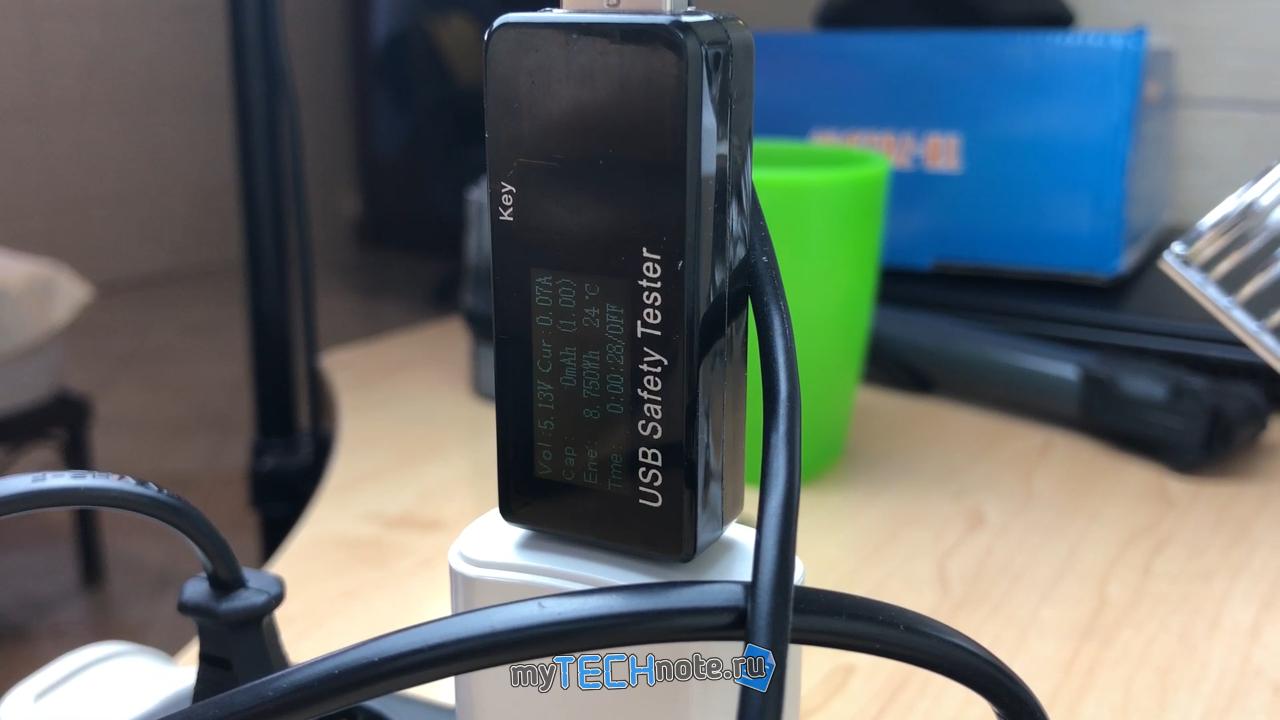

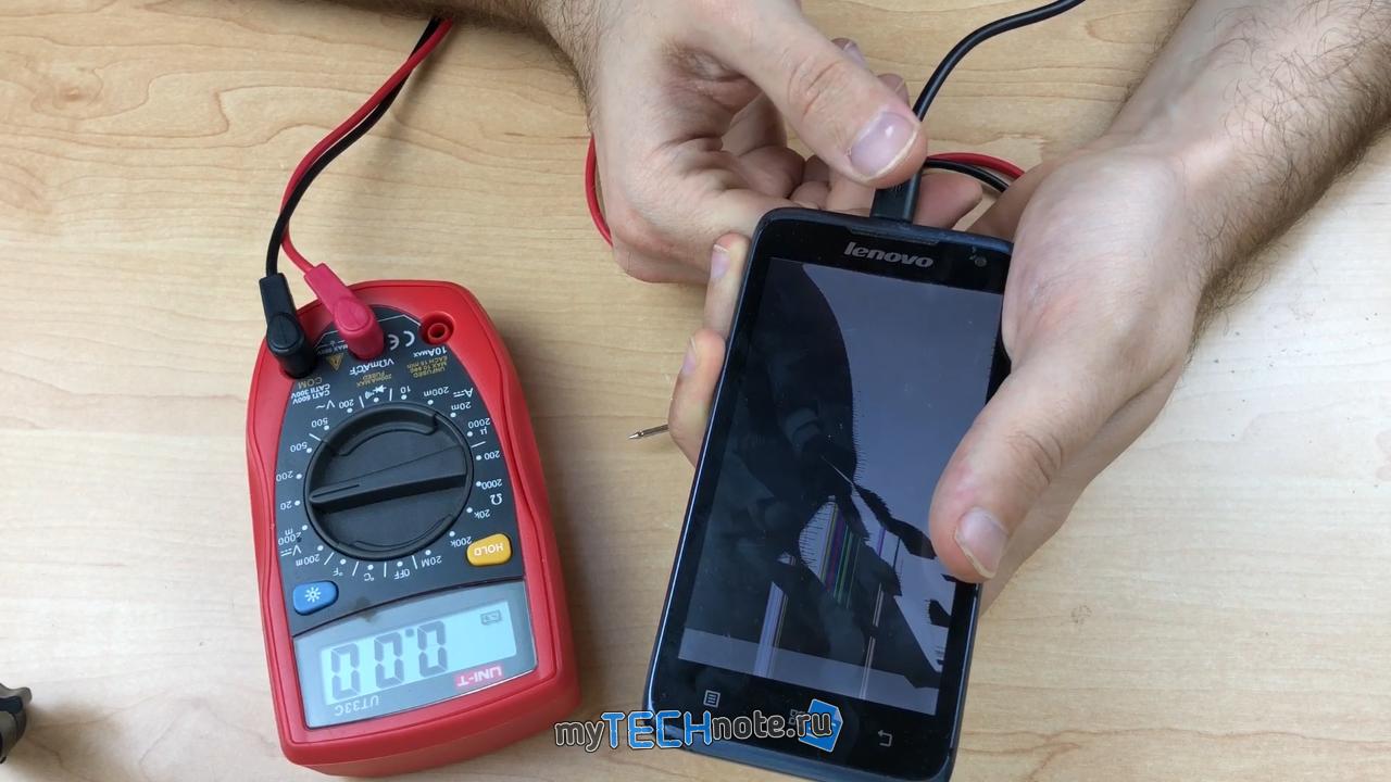

Из-за того, что телефон несколько лет лежал на полке с подключенной батареей, последняя ушла в глубокий разряд, и телефон не реагирует на подключения кабеля питания. Ток при подключенном проводе – 0А.

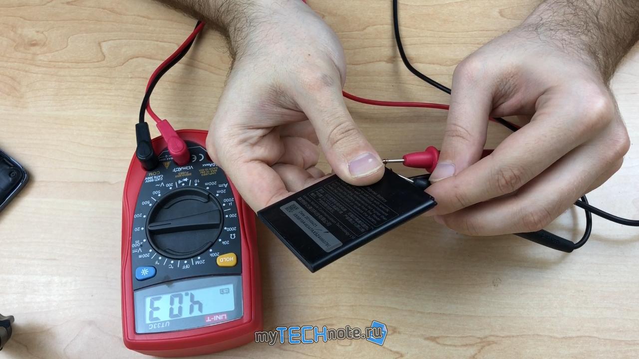

Необходимо поднять батарею. Для этого подключаем к зарядке какой-нибудь ненужный провод USB, с зачищенными черным и красным проводками. Красный соответственно плюс, черный минус. Я намотал их на щупы мультиметра и щупы прислонил к соответствующим контактам на аккумуляторе. Мультиметр должен быть включен в режиме измерения напряжения. Когда оно дойдет до примерно 4В – можно пробовать вставлять батарею в телефон, он должен начать реагировать на зарядку.
Вообще подобную процедуру нужно проводить на очень малом токе, и если нет лабораторного блока питания, то рекомендуют в цепь включать токоограничивающий резистор, но я на это дело забил. Кстати, на форумах периодически всплывают сообщения, что аккумуляторы во время этой процедуры либо взрываются, либо загораются, так что, если что, делайте это на свой страх и риск. После подобного поднятия переразряженного аккумулятора — не плохо, пару полных зарядок держать эту батарею в поле зрения, на случай взбухания или еще хуже – возгорания.

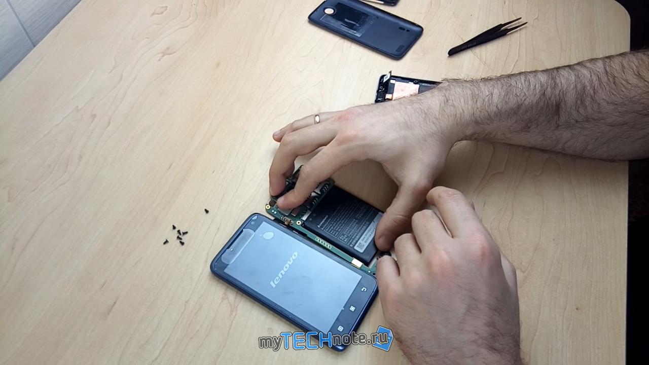

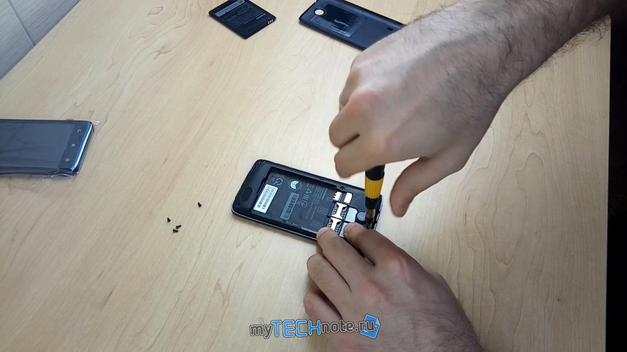

Откручиваем все винты, которые есть сзади.

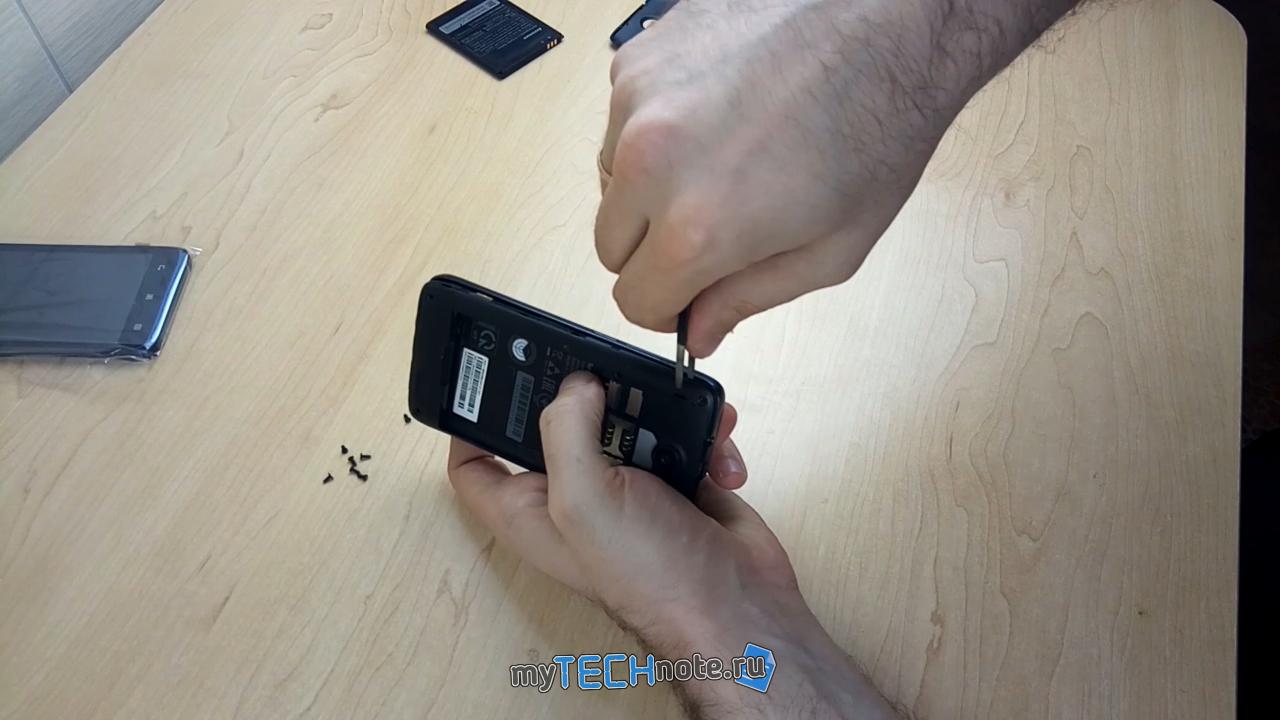

После чего чем-нибудь поддеваем и отщелкиваем внутреннюю пластиковую крышку.

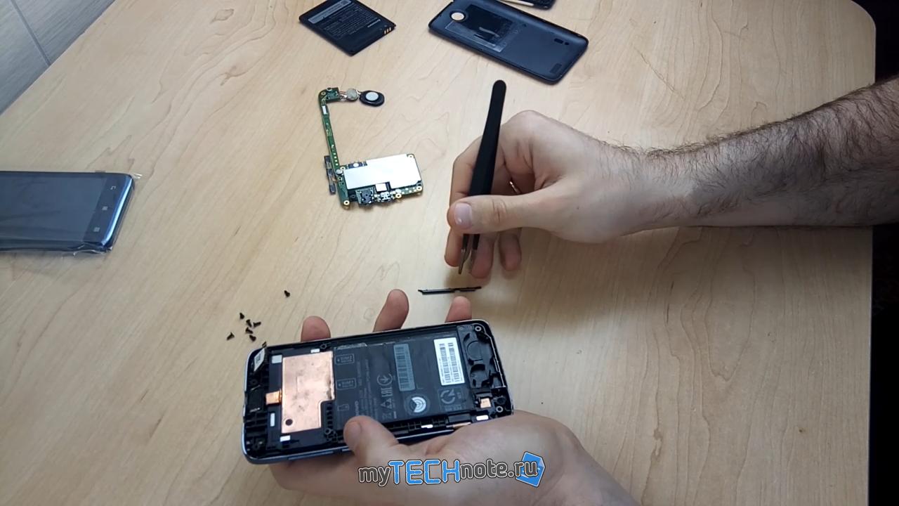

Отключаем шлейфы экрана и тач скрина, аккуратно отклеиваем динамик и микрофон, так же аккуратно отклеиваем и вытаскиваем шлейф боковых кнопок.
Вынимаем кнопки из корпуса.
Собираем все в новый корпус в обратной последовательности, предварительно убедившись в работоспособности нового экрана.

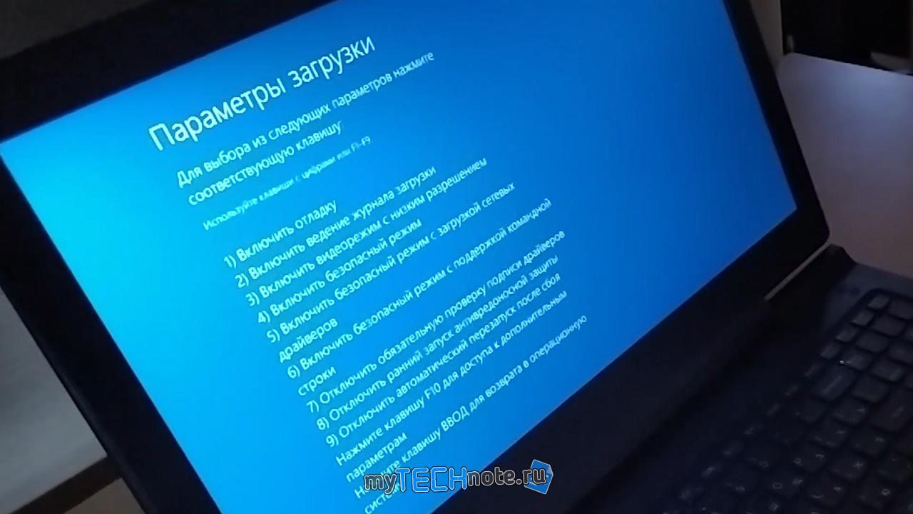

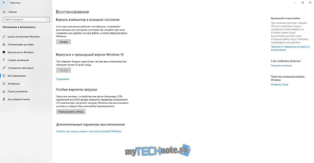

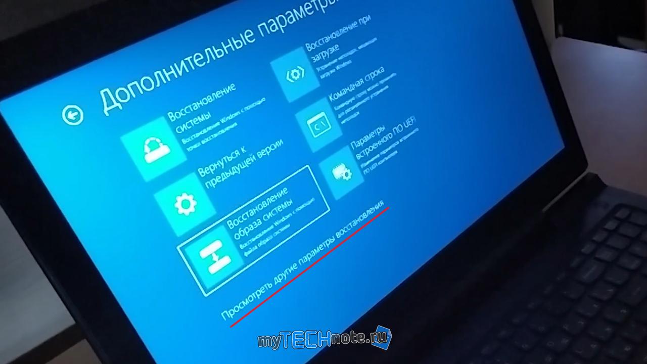

Первым делом, необходимо установить драйверы телефона, но так как они не подписаны, необходимо сперва отключить обязательную проверку подписей драйверов. Самый простой способ сделать это в Windows 10 следующий – идем в настройки Windows, обновление и безопасность, восстановление, в особых вариантах загрузки жмем кнопку перезагрузить.
После перезагрузки, в появившемся меню выбираем поиск и устранение неисправностей, дополнительные параметры, посмотреть другие варианты восстановления, параметры загрузки и наконец жмем перезагрузить.
Когда будет предложено выбрать вариант загрузки жмем цифру 7.

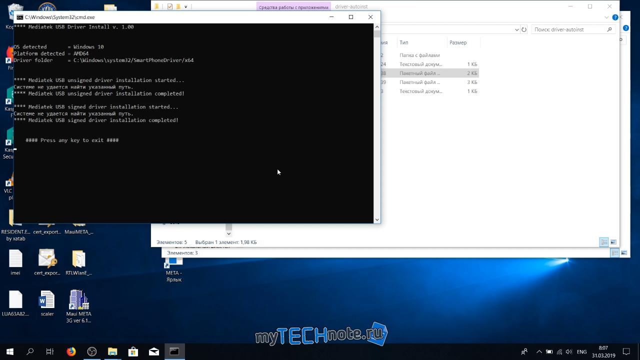

Операционная система загрузится в тестовом режиме, в котором отключена обязательная проверка цифровой подписи драйверов. Можно ставить драйвер. В архиве есть папка driver-autoinst, в которой лежит скрипт Mediatek-Drivers-Install.bat. Запускаем его от имени администратора. Так же, на всякий случай я положил в архив еще одну папку и установочный файл с драйверами на случай, если с вышеуказанными дровами у вас ничего не получится.

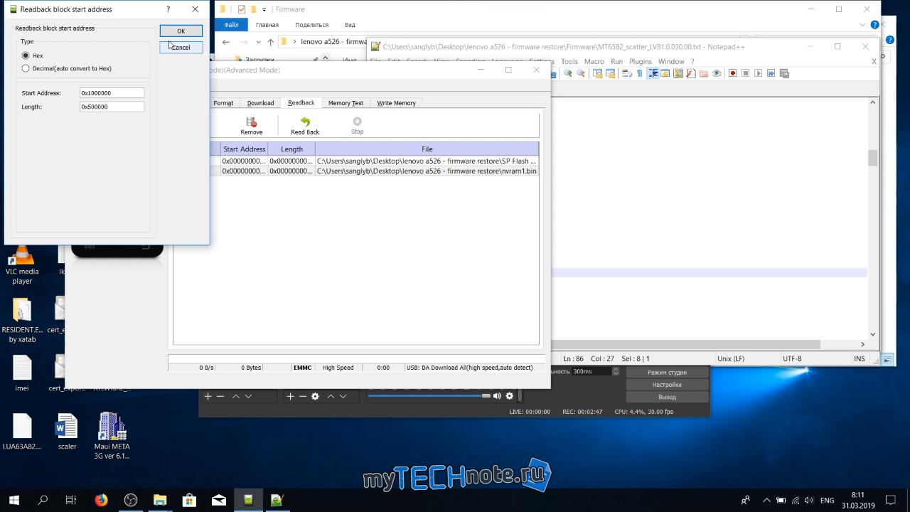

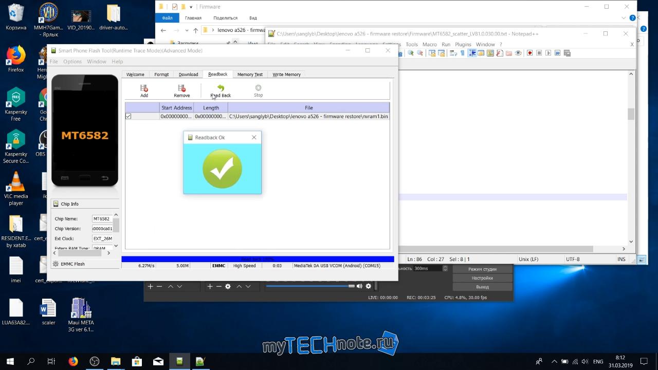

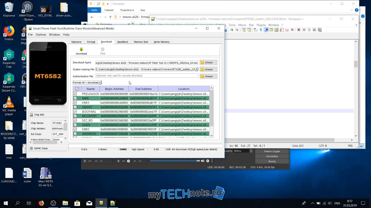

Дальше запускаем SP Flash Tool. Первым делом необходимо сделать бэкап нашего nvram. Идем во вкладку Readback и жмем кнопку add. 2 раза щелкаем по появившейся строке.

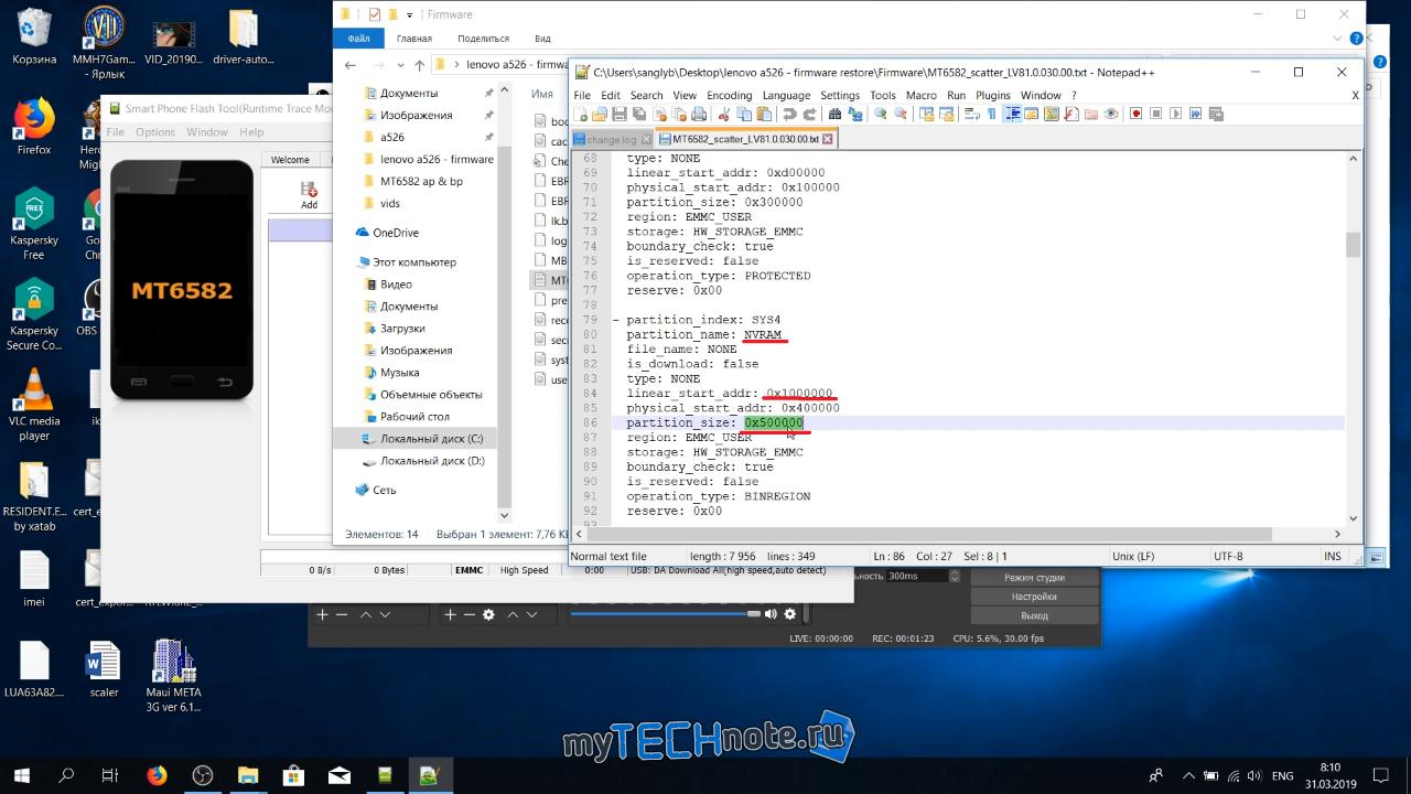

Даем имя дампу и открываем в каком-нибудь текстовом редакторе файл scatter (в моём архиве лежит в папке Firmware) и ищем там раздел с partition_name: NVRAM. Смотрим там linear_start_addr, в случае со смартфоном Lenovo он будет 0x1000000, и partition_size – 0x500000.
Вбиваем эти значения в появившееся окно.
В основном окне SP Flash Tool жмем Read Back, подключаем телефон без аккумулятора к компьютеру и жмем на нем клавишу изменения громкости. Дожидаемся пока процесс завершится.
После того как бэкап готов – идем во вкладку download, выбираем scatter-loading file, из папки с прошивкой, в выпадающем меню ниже выбираем format all + download. И жмем кнопку download.
Подключаем телефон без батареи к компьютеру, и жмем на любую из клавиш изменения громкости. Должен будет поползти прогресс бар. Когда всё завершиться программа напишет, что всё ОК.

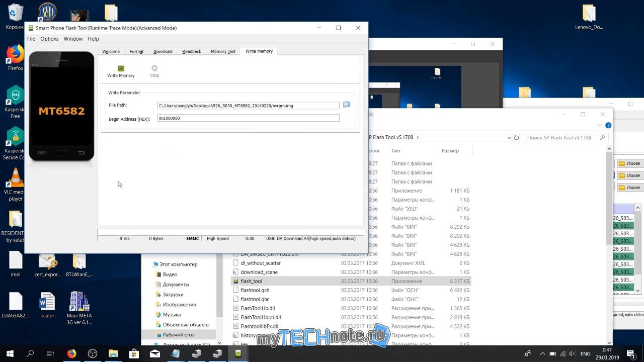

Дальше необходимо залить наш бэкап nvram, иначе будут проблемы с imei, wifi и прочими прелестями. В SP Flash Tool жмем ctrl-alt-v, и в верхнем меню window жмем на write memory. В begin address указываем 0x1000000. И указываем путь до бэкапа. Жмем Write Memory.

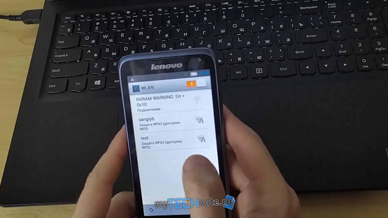

Если вы по какой, то причине не сделали бэкап своего nvram, то не отчаивайтесь, я добавил в архив дамп nvram, вы можете восстановиться с него, чтобы избавиться от фантомной сети WiFI, а также сейчас покажу, как можно изменить imei.

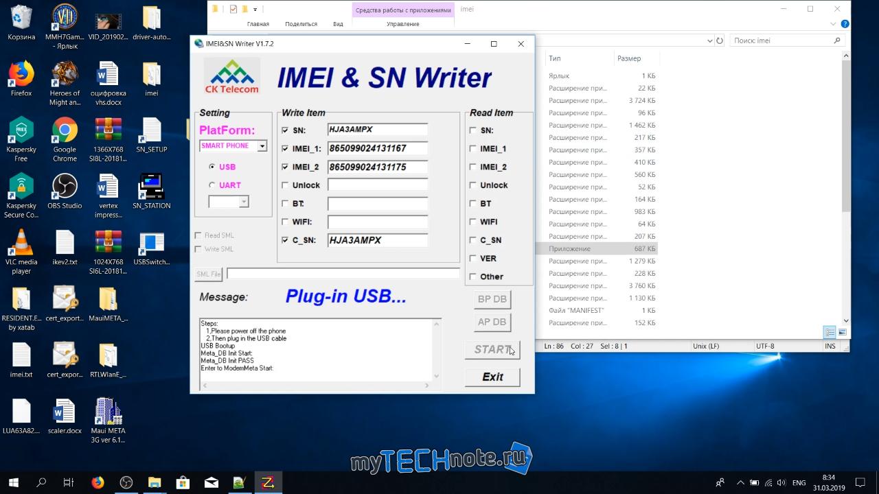

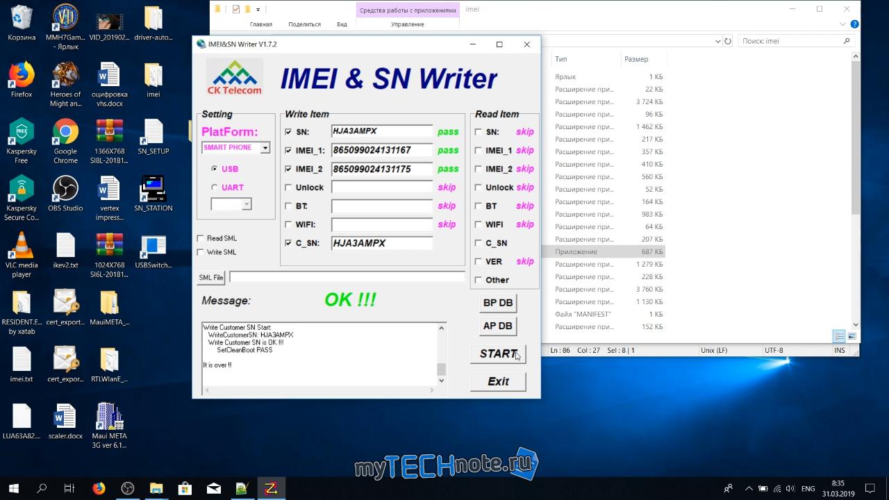

Для этого запускаем программу IMEI & SN Writer, в Platform выбираем Smart Phone, выбираем подключение USB. Ставим галки напротив imei1 и imei2 и вбиваем туда нужные (посмотреть их можно на коробке от устройства, или, например на наклейке под батареей). Тут же можно изменить и серийный номер устройства, но в моем случае, после полного сброса, возвращается тот, который был в дампе nvram, imei же остается низменный, и это главное. Жмем на BP DB, выбираем файл название которого начинается в BPLG, жмем на ap db и выбираем файл название которого начинается с APDB.
Наконец жмем Start.

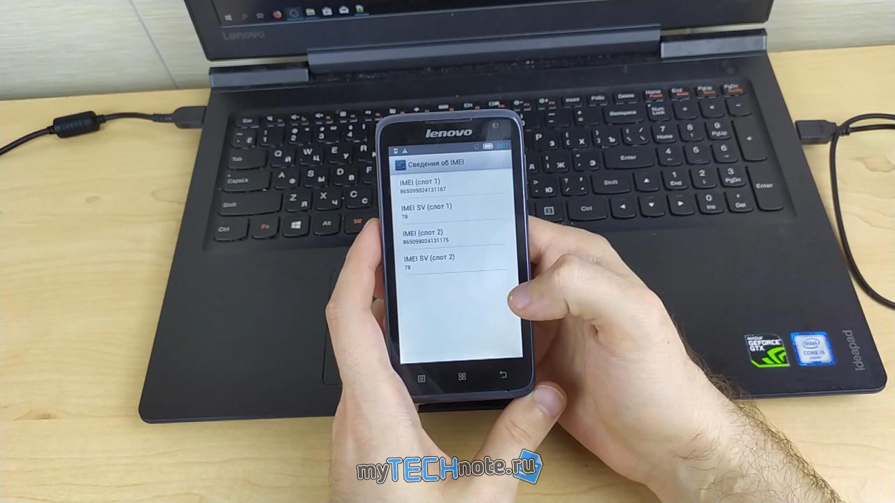

Подключаем смартфон к компьютеру. В этот раз с подключенной батареей. После завершения процесса в программе появится надпись что всё ОК.

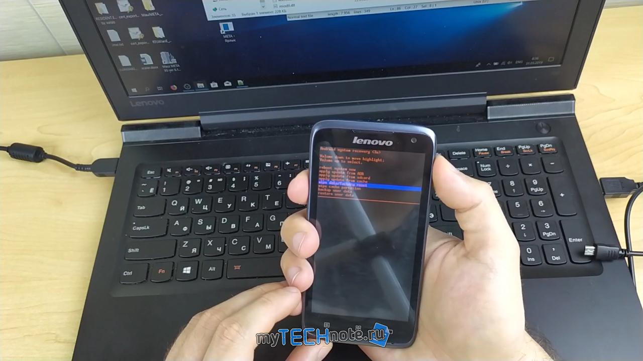

Бывает такое, что после такого изменения IMEI начинает жутко глючить динамик, это дело лечится сбросом к заводским установкам — включаем смартфон с зажатой клавишей увеличения громкости, когда появится логотип Android с восклицательным знаком жмем на кнопку включения, появится меню, в нем перемещение осуществляется клавишей уменьшения громкости, а выбор – клавишей увеличения. Выбираем wipe data/factory reset, подтверждаем действие. После завершения процесса жмем reboot smartphone now. Ждем пока телефон включится, после сброса включение длится дольше чем обычно, без паники.
Проверяем, что бы все функции работали нормально.
