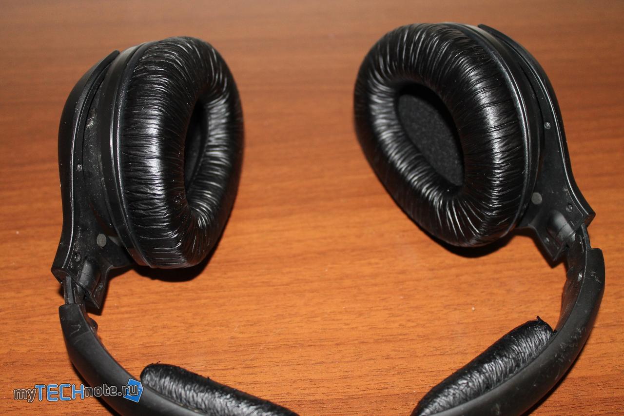

И так, новые амбушюры я заказал на AliExpress. Внешне выглядят как родные, только новые.
Как заменить амбушюры в наушниках Sennheiser hdr 160/170 - новые амбушюры как родные

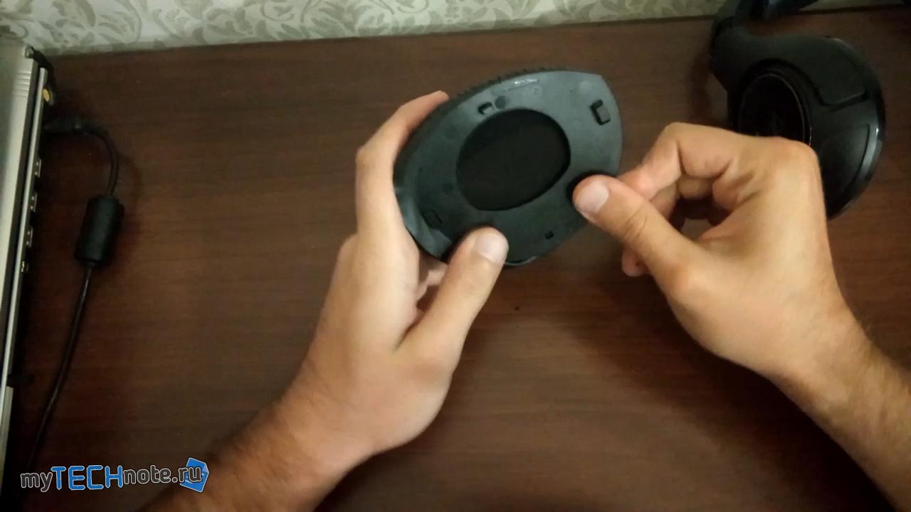

Выдергиваем старые.
Как заменить амбушюры в наушниках Sennheiser hdr 160/170 - выдергиваем старые амбушюры

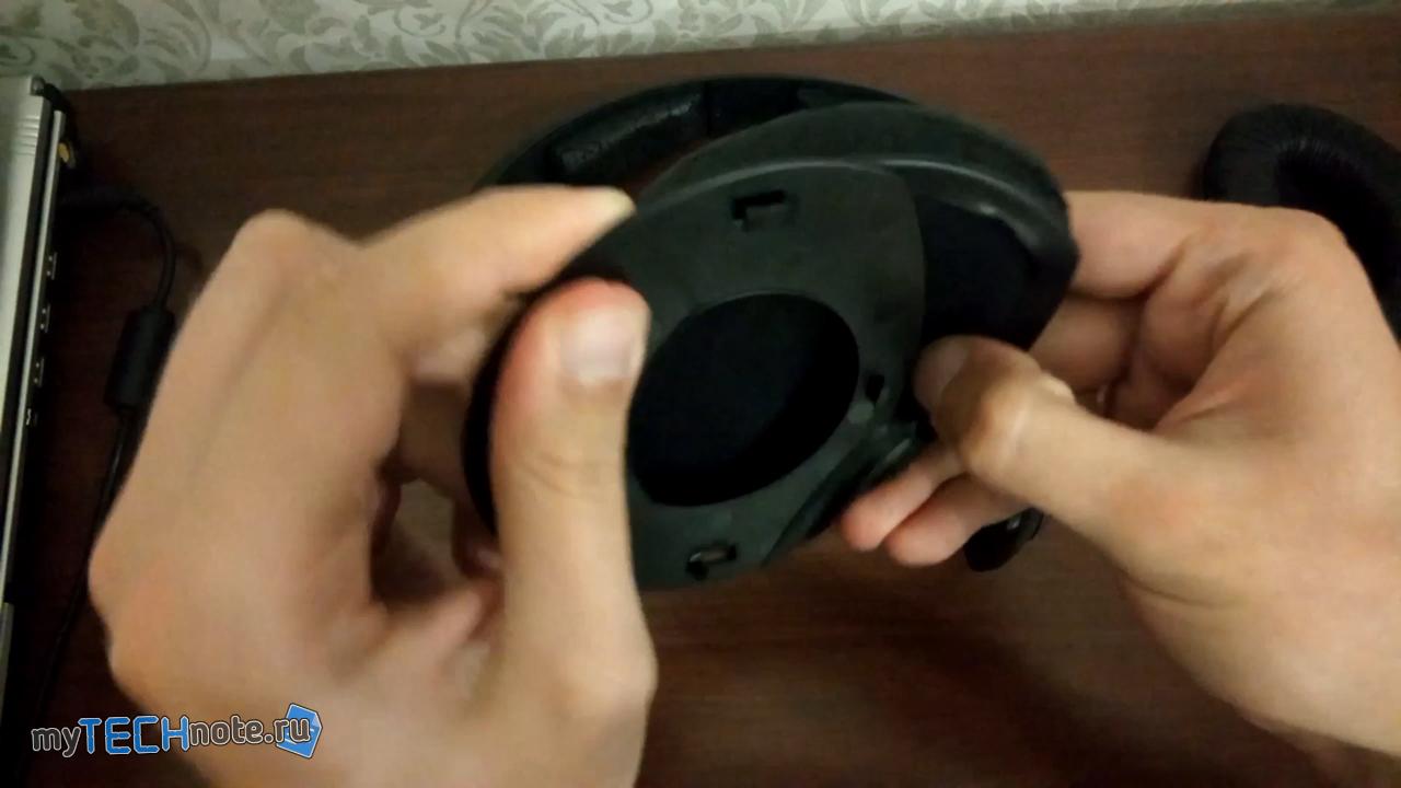

И засовываем пластмаску в новые, проще начинать с места, где больше кажзама, что бы в конце было проще запихнуть оставшуюся часть.
Материал из которого сделаны амбушюры довольно эластичный, поэтому проблем с запихиванием пластика в них не должно возникнуть, но лучше не переусердствовать, чтобы случайно не порвать. Если совсем не лезет, попробуйте начать, с другой стороны.
Как заменить амбушюры в наушниках Sennheiser hdr 160/170 - вставляем новые амбушюры на пластик
После того как всё будет готово можно немного провернуть пластмаску, что бы контур подушечки точно совпадал с контуром пластика. Родные амбушюры так же были приклеены на двустронний скотч, но и без него все держится отлично.
