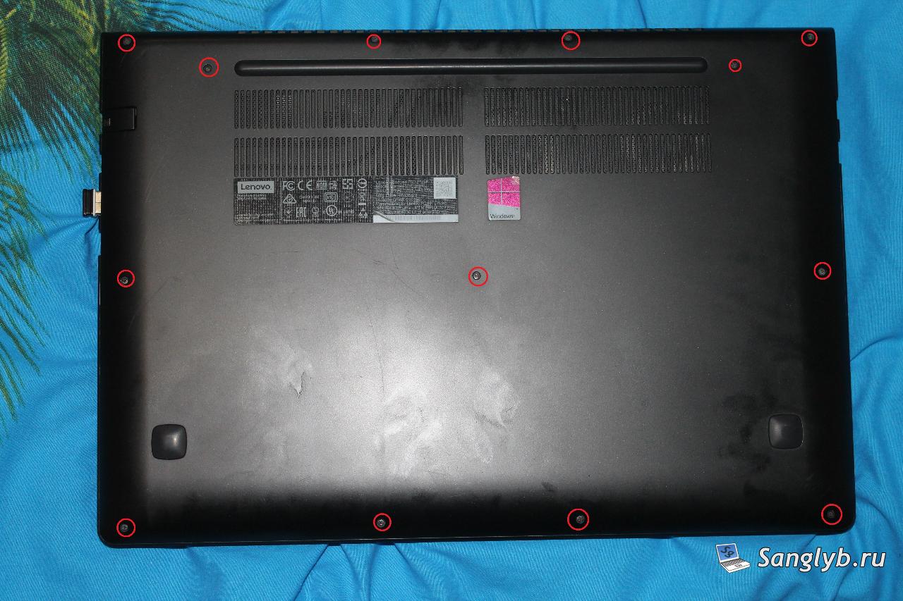

Выкручиваем все винты снизу ноутбука.

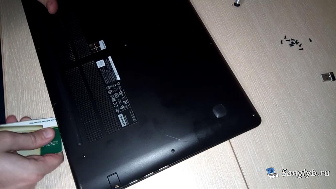

Подцепляемся пластиковой картой, что бы начали отщелкиваться заглушки, и проходимся по всему периметру корпуса, что бы от щёлкнулись все заглушки. Начинать очень удобно в районе порта Ethernet – там проще всего засунуть карточку.

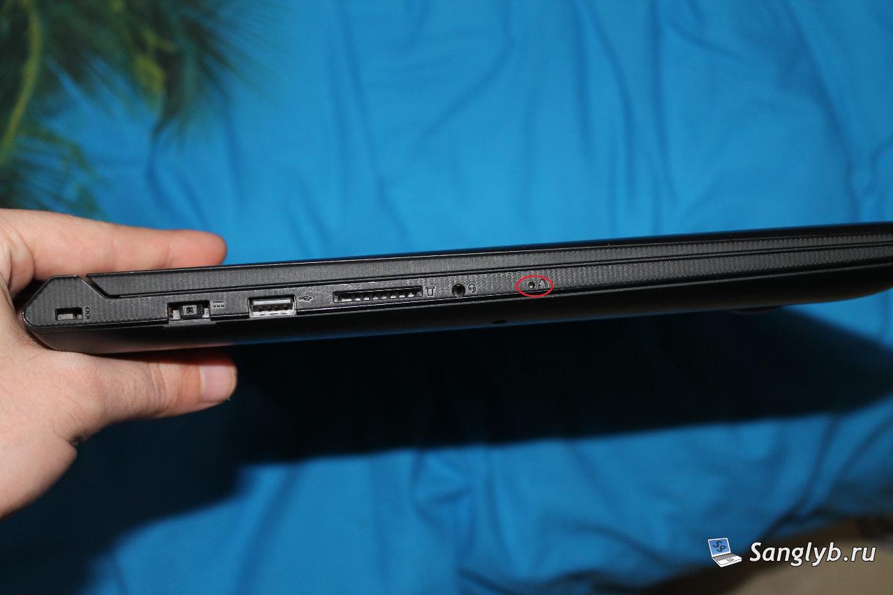

Перед сборкой, не плохо бы удостоверится, что диск будет виден в системе. Для этого можно загрузится в биос и там посмотреть, какие диски подключены. Загрузится в BIOS на этом ноутбуке можно нажав кнопку, чем-нибудь тонким, левее клавиатуры.
