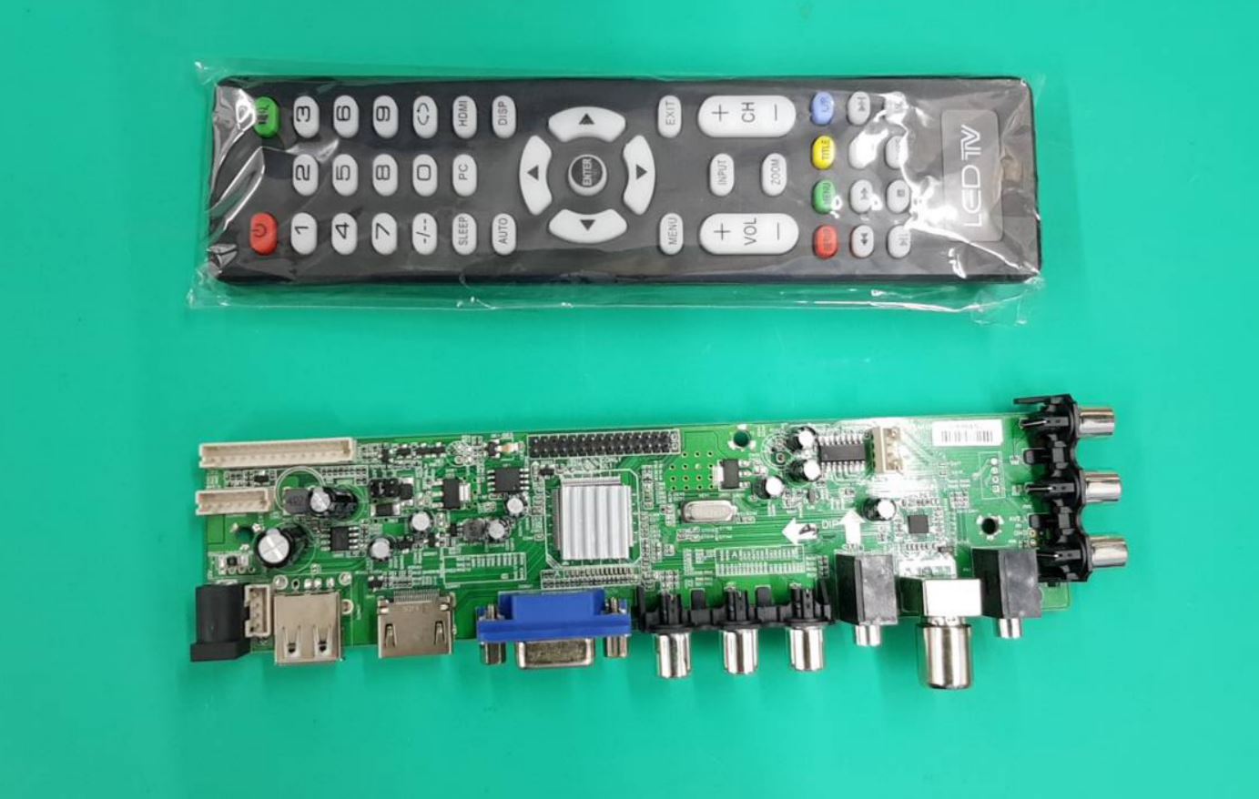

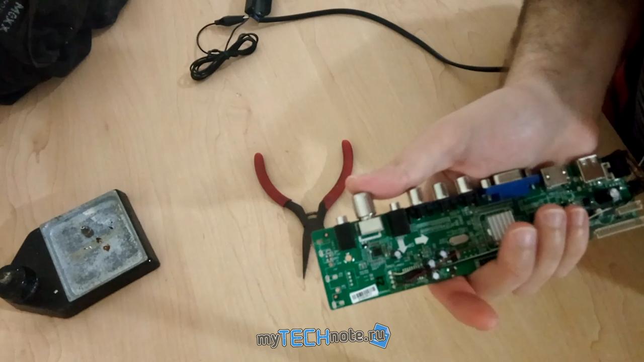

Когда я заказывал скалер у этого же продавца сразу заказал блок питания, и LVDS кабель. Продавец меня проконсультировал и после того, как я ему назвал модель матрицы он подсказал какой именно LVDS кабель необходимо взять. Но в принципе, можно было бы использовать и родной ноутбучный кабель, переделав его, все распиновки скалера и матрицы довольно легко найти, но мне показалось проще купить готовый кабель.
Как сделать полноценный телевизор из старого экрана ноутбука - скалер
Кстати, изначально я планировал заказать другой скалер, со всторенным Android, но, к сожалению, он не поддерживал мою матрицу, точнее предназначен для матриц на 5 и 12 вольт. Моя же работает от 3.3 вольт. Обращайте на это внимание. В итоге по мимо скалера я решил заказать еще самый дешевый Android ТВ бокс, какой только нашел на AliExpress. Я на него делал отдельный обзор.

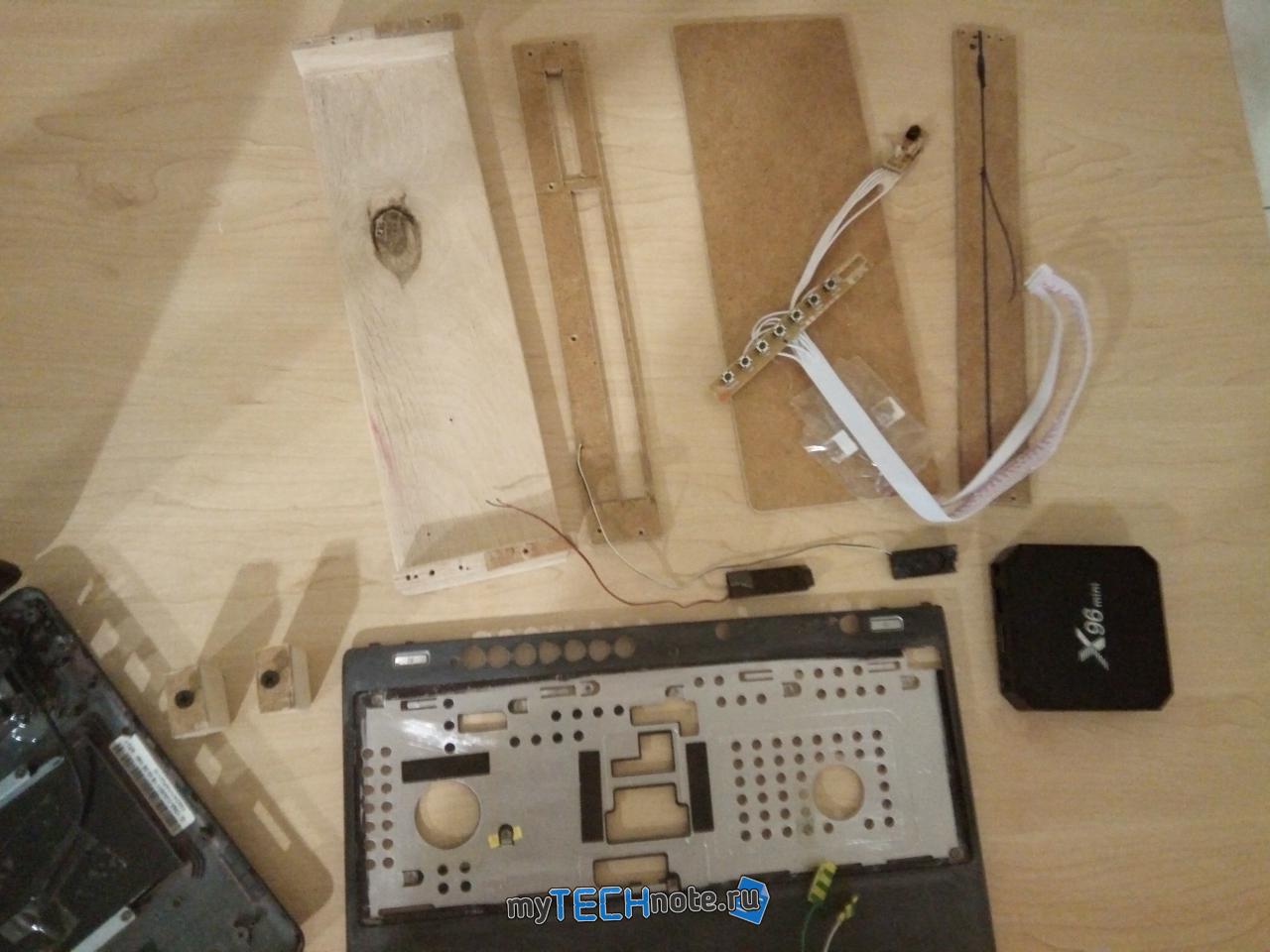

К моему большому сожалению плата нормально не влезла в корпус нетбука, поэтому пришлось делать что-то вроде дополнительного корпуса.

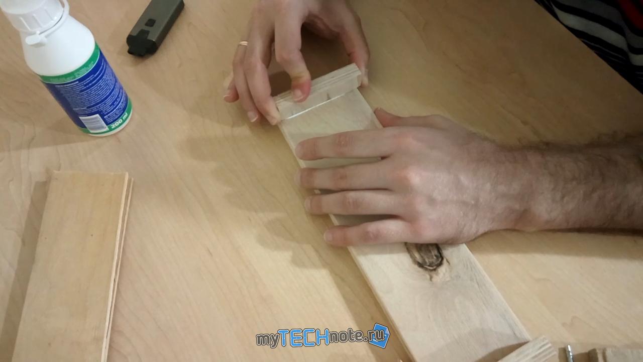

Порывшись в дровах, нашел небольшой обрезок фанеры.

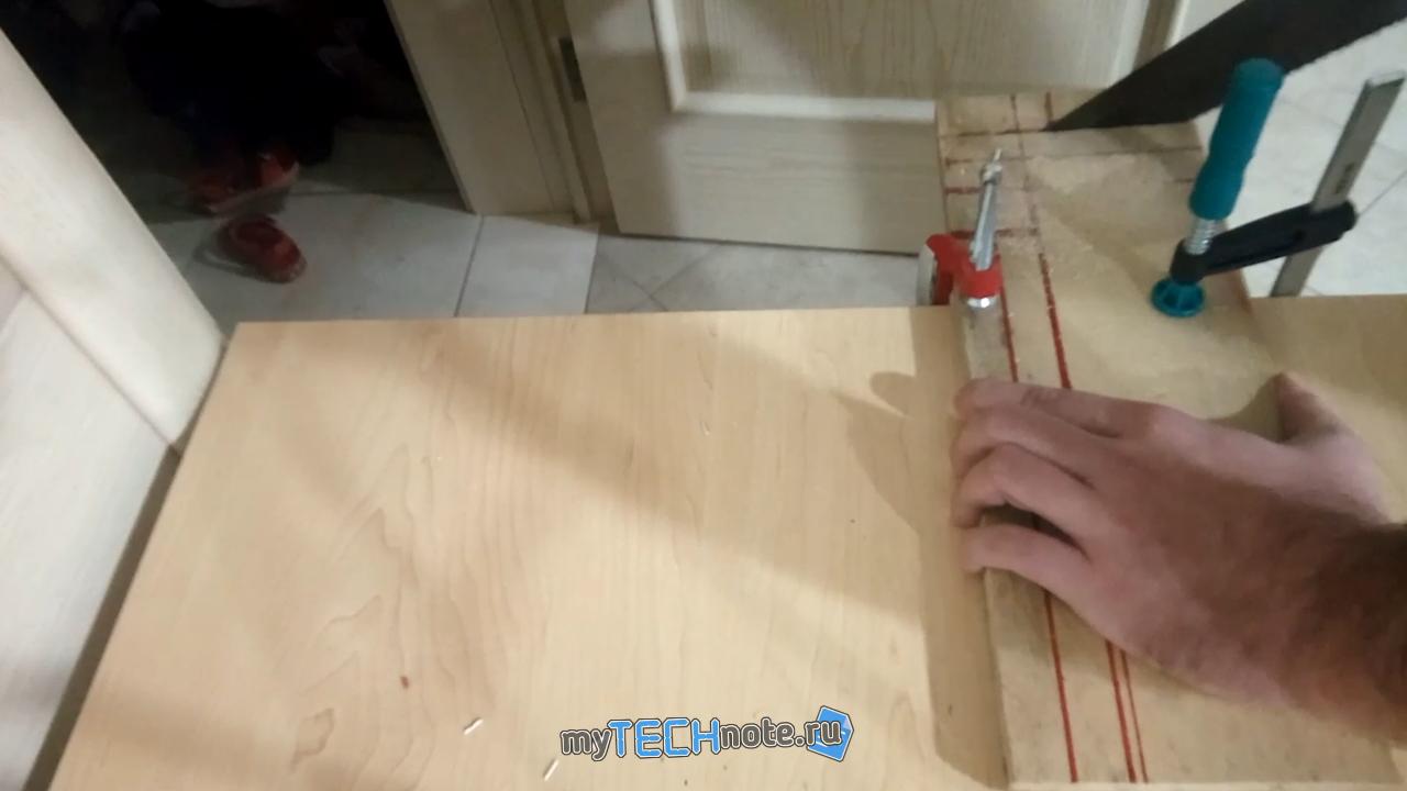

Разметил, напилил детали корпуса и ножки для передней части.
Как сделать полноценный телевизор из старого экрана ноутбука - пилю детали для корпуса
Маленько шлифанул всё наждачкой.

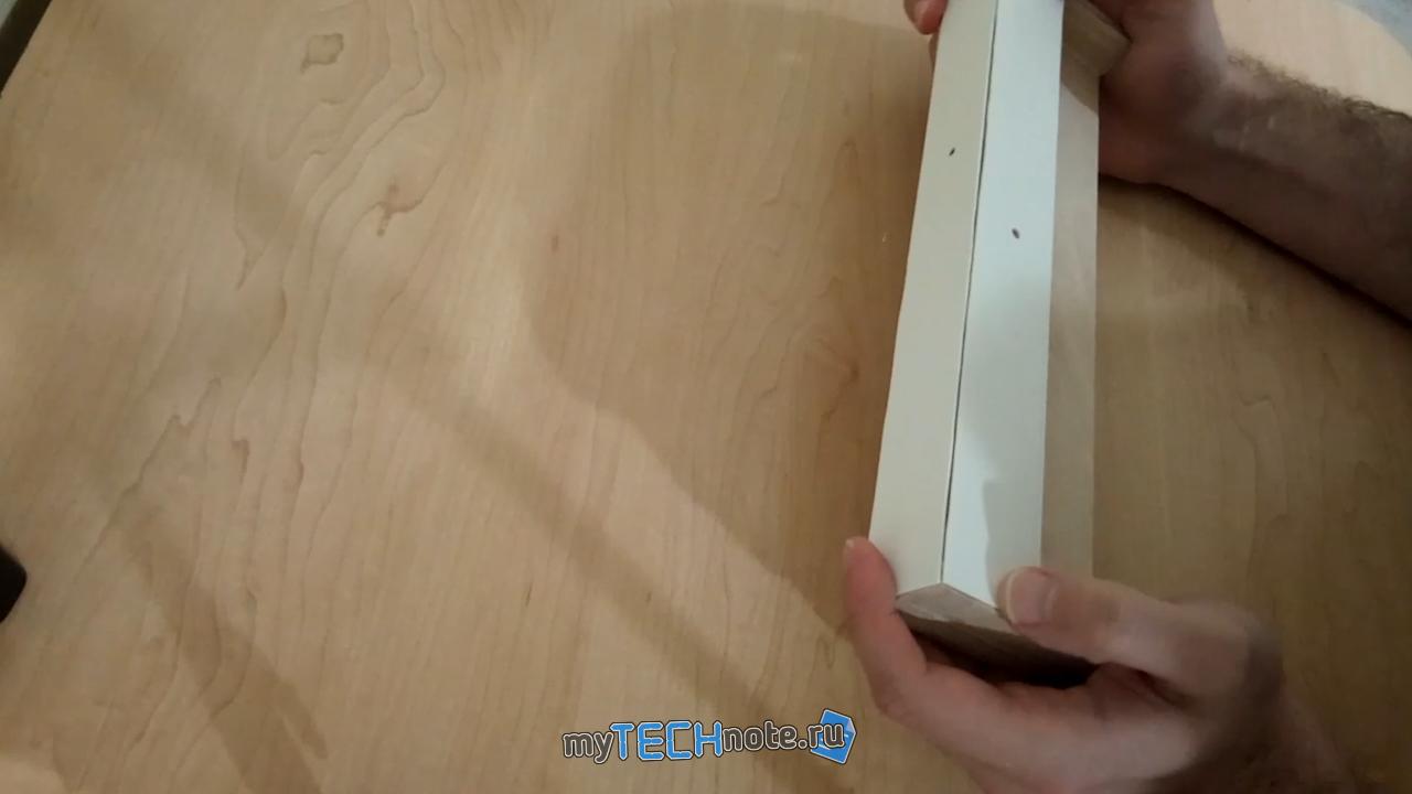

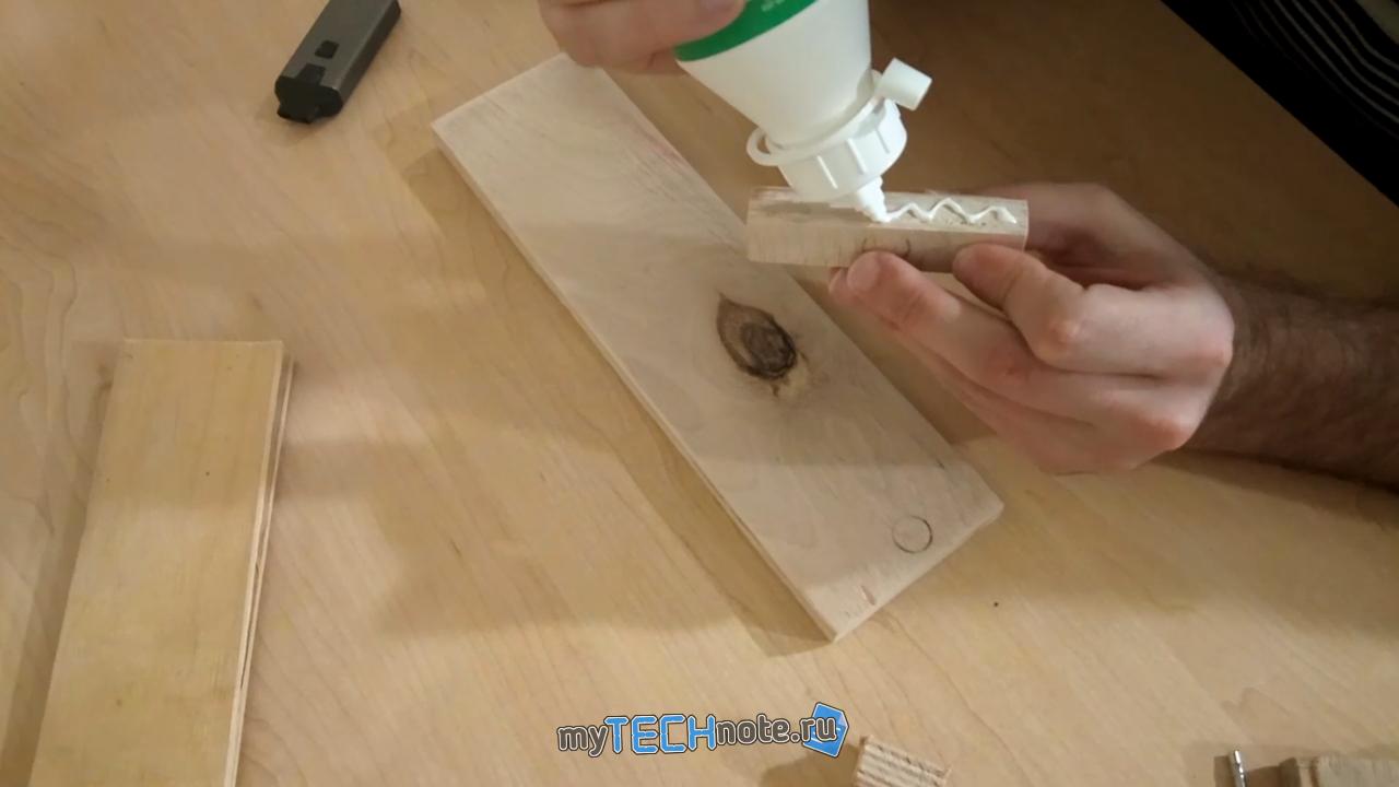

Прилепил боковые ребра на клей ПВА.
Как сделать полноценный телевизор из старого экрана ноутбука - клею корпус
Сперва хотел сделать заднюю стенку из обрезка кабель-канала.
Как сделать полноценный телевизор из старого экрана ноутбука - думал сделать стенку из кабель канала, передумал

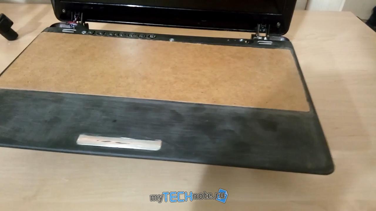

Такое решение мне совершенно не понравилось. Порывшись еще в дровах – нашел кусок оргалита.
Отрезал 2 куска для задней стенки, и верхней, чтобы прикрыть платы в корпусе. В задней сделал прямоугольные отверстия для портов скалера и приставки. Так же из этого куска вырезал заглушку для выемки под клавиатуру на корпусе ноутбука.
Как сделать полноценный телевизор из старого экрана ноутбука - сделал крышку из оргалита

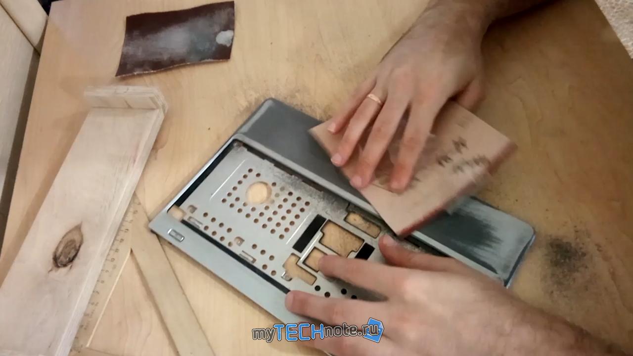

Зачистил крышку ноутбука, т.к. решил ее перекрасить вместе с корпусом для скалера и твбокса.
Как сделать полноценный телевизор из старого экрана ноутбука - зачищаю родную крышку ноутбука
Как сделать полноценный телевизор из старого экрана ноутбука - набор получившихся запчастей

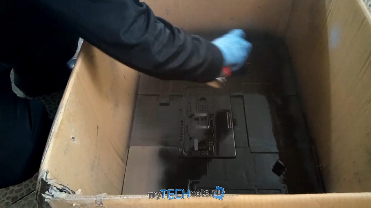

Все собрал, вроде ни че так. Покрасил всё в черный цвет.
Как сделать полноценный телевизор из старого экрана ноутбука - крашу всё в чёрный цвет

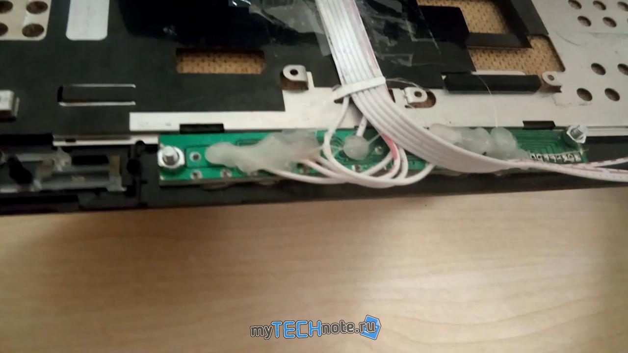

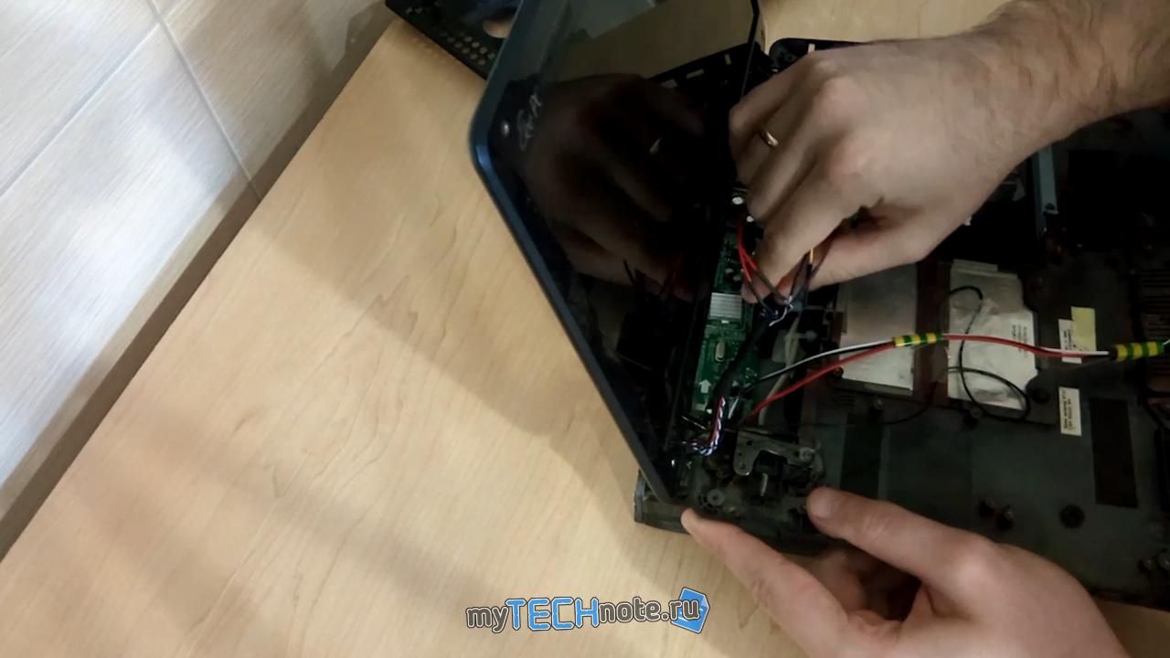

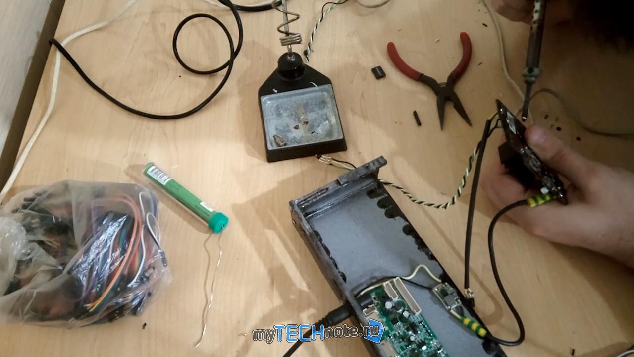

Решил поиздеваться над платами. Во-первых – т.к. родные провода мешались на блоке с кнопками и приемником – избавился от громоздкого коннектора, запаяв провода с другой стороны плат. Так же избавился от съемных разъемов для колонок на скалере, т.к. решил использовать ноутбучные динамики, с другим коннектором. Так же избавился от ненужных разъёмов сбоку платы, что бы не занимали лишнее место, тем более пользоваться ими я не планирую.
Как сделать полноценный телевизор из старого экрана ноутбука - перепаял провода на платах кнопок и датчика
Как сделать полноценный телевизор из старого экрана ноутбука - убрал всё лишнее со скалера

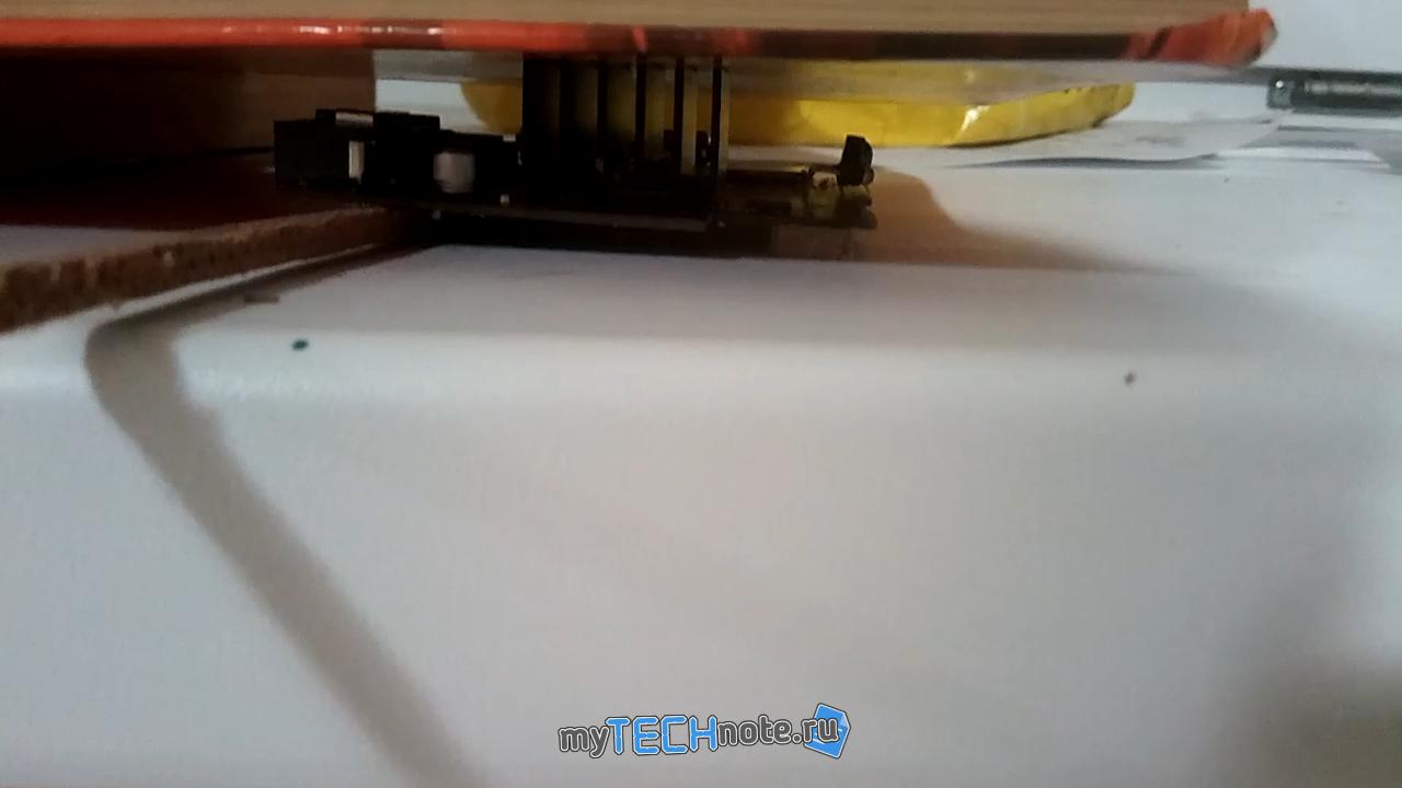

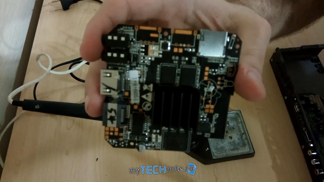

Прилепил радиатор к тв боксу для охлаждения, убрал usb порты, т.к. они упирались в стенку и перенес инфракрасный порт и светодиод с платы на провода, что бы можно было закрепить это хозяйство на корпусе ноутбука, рядом с кнопками скалера.
Как сделать полноценный телевизор из старого экрана ноутбука - приклеил радиатор к твбоксу
Как сделать полноценный телевизор из старого экрана ноутбука - убрал всё лишнее с твбокса
Как сделать полноценный телевизор из старого экрана ноутбука - вынес ик датчик, светодиод и USB порты с платы твбокса

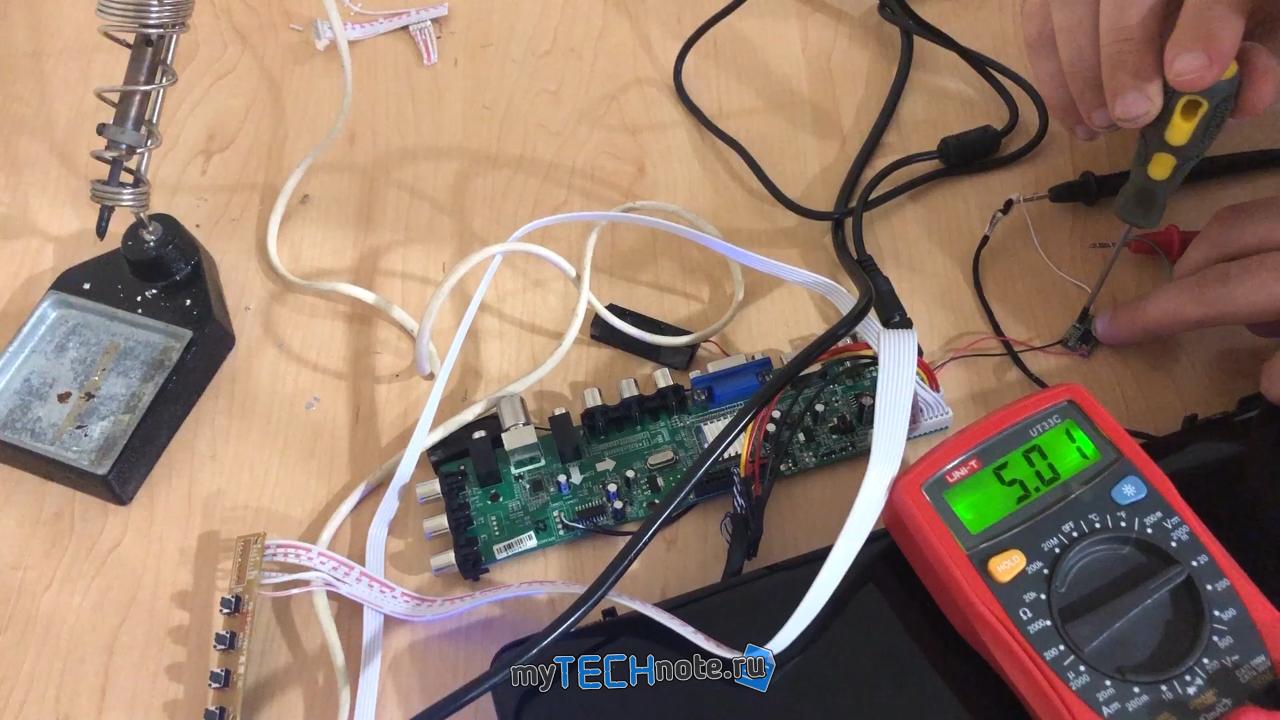

Подумал, как бы сделать так, чтобы не использовать разные блоки питания для скалера и тв бокса. Первый девайс питается от 12ти вольт, второй от пяти. Порывшись в хламе – нашел DC-DC преобразователь, который нормально работает при токе в 1.7 ампер, этого более чем достаточно для тв бокса. В итоге припаял его вход ко входу питания скалера, выход же припаял ко входу тв бокса, попутно избавившись от разъема питания, что бы не было соблазна воткнуть 12 вольт не в тот разъем.
Как сделать полноценный телевизор из старого экрана ноутбука - поставил dc-dc преобразователь, что бы всё питалось от одного блока питания

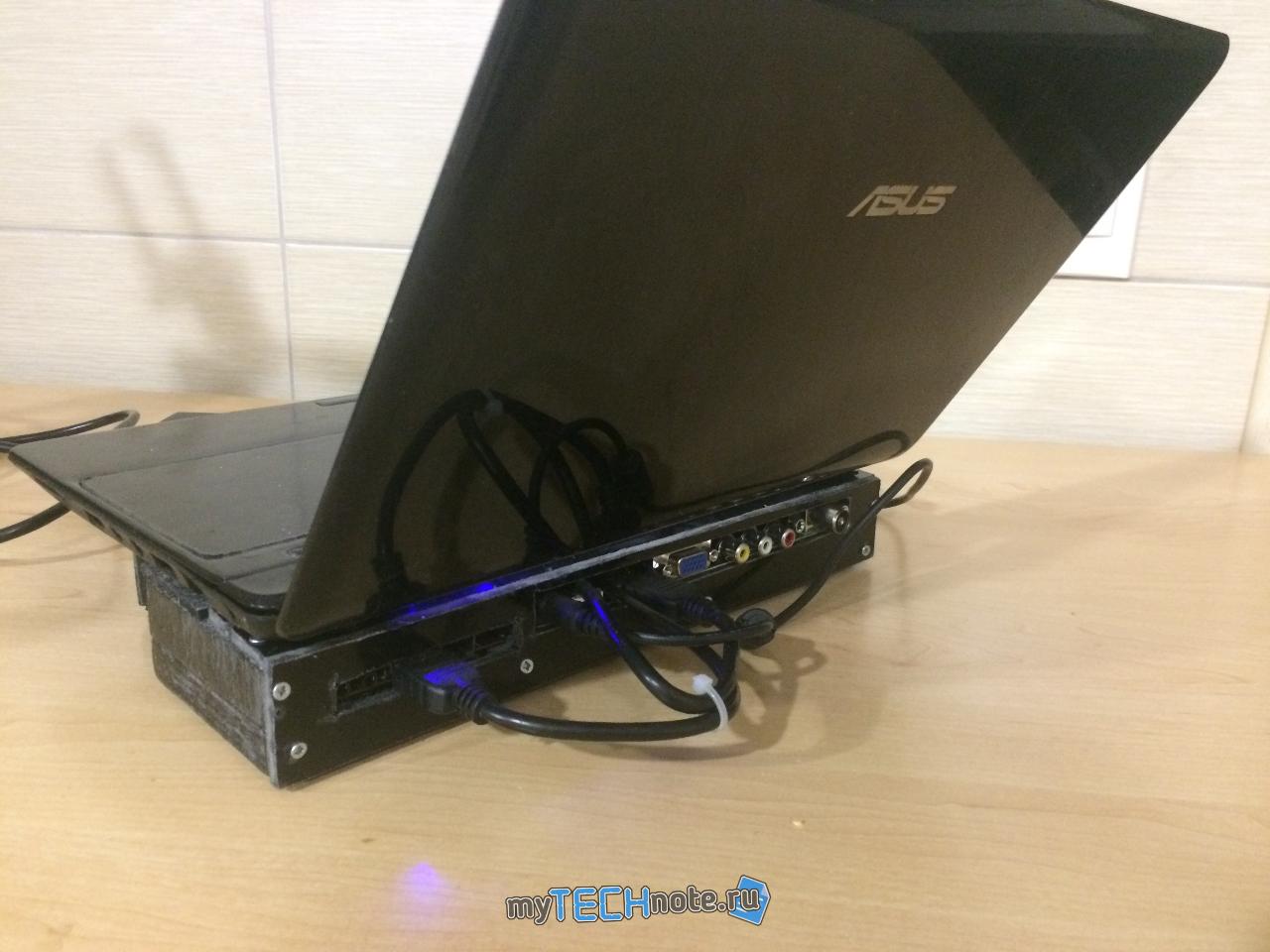

Залил припаянные провода горячим клеем, для надежности, так же стянул провода стяжками, что б не болтались. Скалер и тв-бокс соединил между собой коротким HDMI кабелем. В общем, вот что получилось.

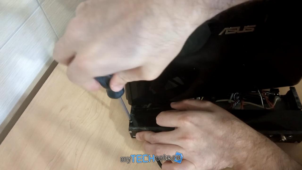

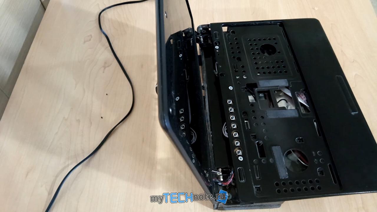

Немного поотламывал всякое с нижней части родного ноутбучного корпуса, что бы ничего не мешало проводам.

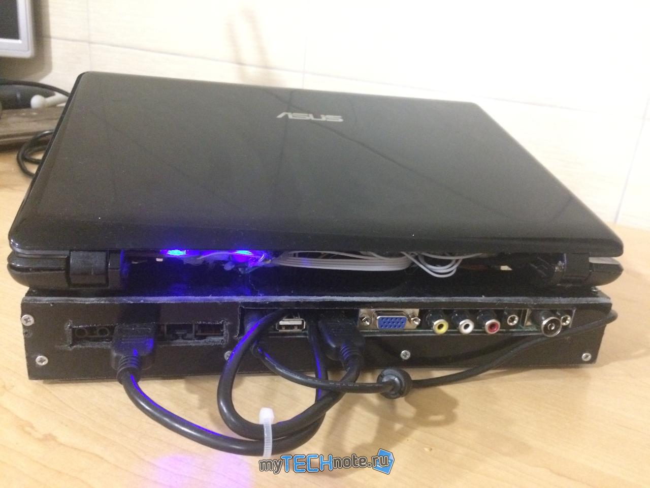

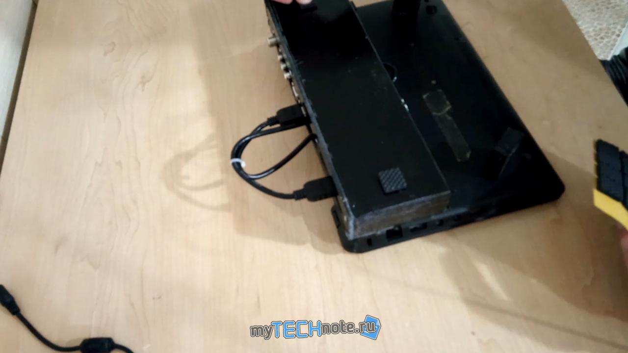

Собираем это хозяйство. В качестве мягких ножек воспользовался накладками на стулья, которые купил в ближайшем хозяйственном магазине.
Как сделать полноценный телевизор из старого экрана ноутбука - окончательно собираем
Как сделать полноценный телевизор из старого экрана ноутбука - окончательная сборка
Вот что в итоге получилось.
Как сделать полноценный телевизор из старого экрана ноутбука - вот что получилось
Как сделать полноценный телевизор из старого экрана ноутбука - окончательный результат

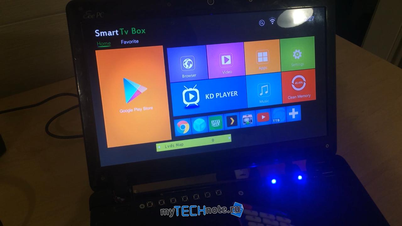

Далее нужно прошить скалер – делается это очень просто, заливаем файл прошивки в корень флешки – вставляем ее в USB разъем скалера, с отключенным проводом питания, вставляем питание ждем некоторое время, и должна будет появиться картинка на экране, с начальной настройкой. Именно под мою матрицу прошивки нет. Есть с подходящим разрешением, но для 8ми битных матриц, у меня же – 6ти битная. К счастью, этот параметр настраивается в сервисном меню, заданием параметров LVDS.
Жмем на пульте source и жмем 2580 попадаем в это меню. Идем в специальные настройки, и тут меняем значение LVDS пока картинка не станет нормальной. Мне подошли несколько вариантов.
Как сделать полноценный телевизор из старого экрана ноутбука - не подходящий параметр LVDS
Как сделать полноценный телевизор из старого экрана ноутбука - подходящий параметр lvds

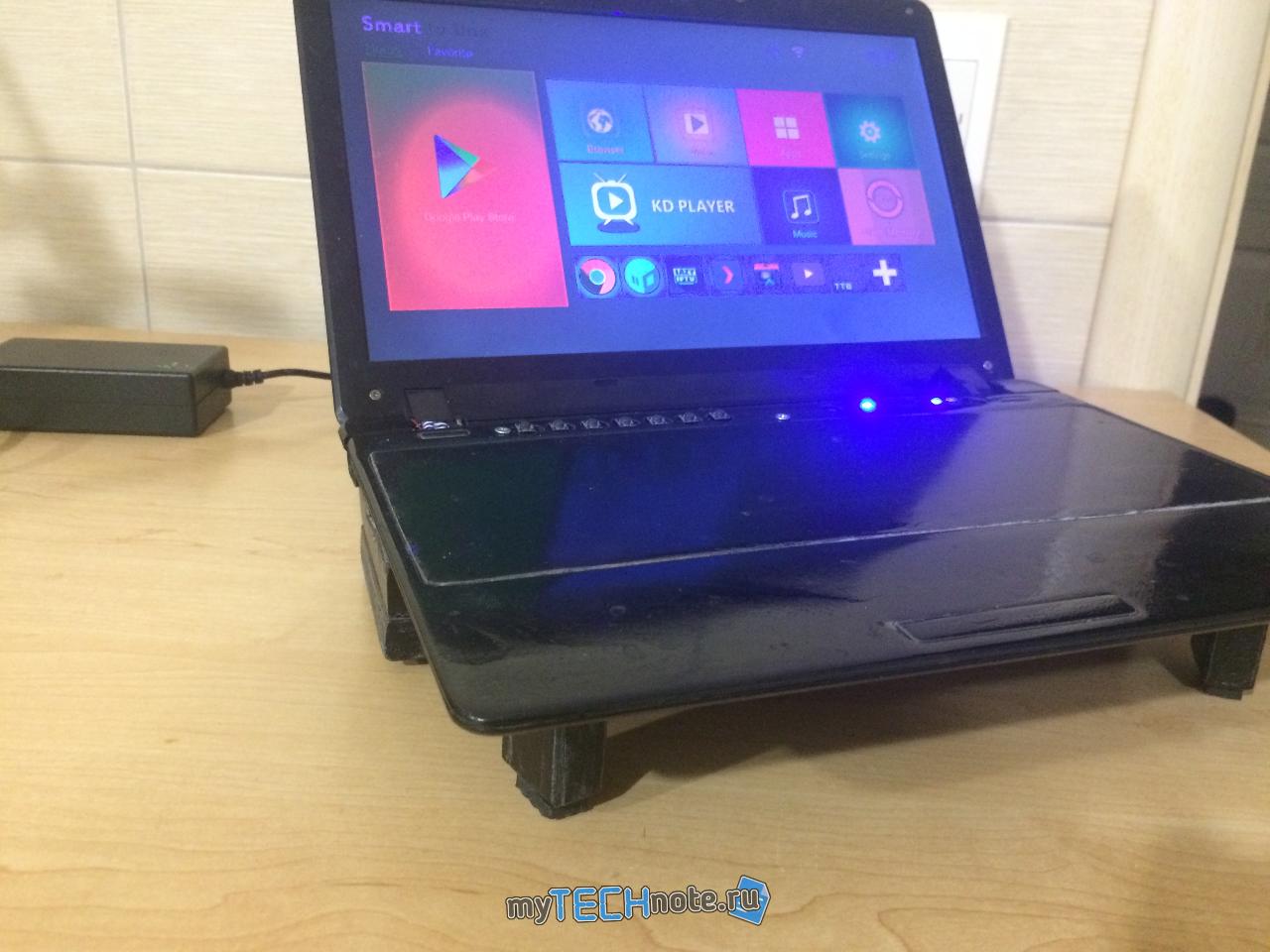

Ну вот и всё. Теперь есть вполне себе рабочий телевизор, с андройд тв боксом в комплекте. DVB-C каналы находятся на ура, есть поддержка HDMI CEC, что облегчает процесс взаимодействия с приставкой.
Как сделать полноценный телевизор из старого экрана ноутбука - результатом я доволен
Поставил этот самодельный телек на кухню. Работает хорошо, но к сожалению в процессе использования я обнаружил, что в самом скалере довольно чахлый усилитель звука, и мои ноутбучные колонки при увеличении громкости начинают заикаться, а при еще большем увеличении громкости полностью перестают работать, по этому если будете брать подобный скалер, рекомендую сразу озаботиться покупкой какого-нибудь усилителя, я же займусь этим как ни будь позже, к счастью на скалере есть выход под 3.5 дюймовый стерео джек, что позволяет подключить внешние колонки без каких-либо проблем. Кстати т.к. телевизор стоит в углу, то обычные колонки прекрасно спрятались за ним, и их не видно, правда они занимают лишнее место в розетке.
В остальном же, я остался полностью доволен самоделкой.
