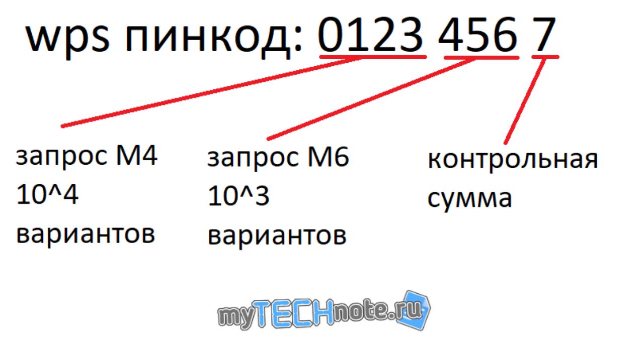

Оказывается последняя цифра в пинкоде – это некая контрольная сумма, которая может быть спокойно рассчитана из предыдущих семи. Минус один порядок к вариантам.
Кроме того, первые 4 и последние 3 цифры – проверяются по-разному, и дают разные ответы на разные запросы. Стало быть, их можно подбирать независимо друг от друга. Таким образом количество вариантов падает до 11000 (10 в 4ой степени + 10 в третьей степени). Давайте теперь посчитаем сколько может занять брутфорс такого количества вариантов. Предположим, что на каждую попытку будет уходить 2 секунды – 11000*2/3600 получается около 6 часов – и результат будет гарантирован. На деле же это занимает гораздо меньше времени.

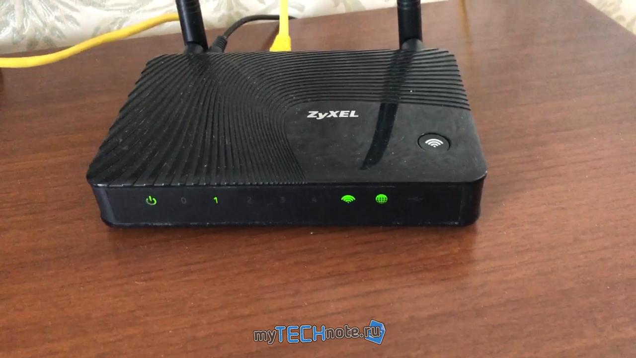

Что бы не быть голословным, предлагаю вам самим убедиться на сколько просто злоумышленник может взломать ваш WiFi. У меня есть роутер Zyxel  Keenetik Giga II. Подобные роутеры подвержены уязвимости Pixie Dust. На нем и продемонстрирую простейший взлом.
Выключайте WPS на точке доступа WiFI [Взлом WPS] - zyxel keenetik giga - подвержен уязвимости pixie dust

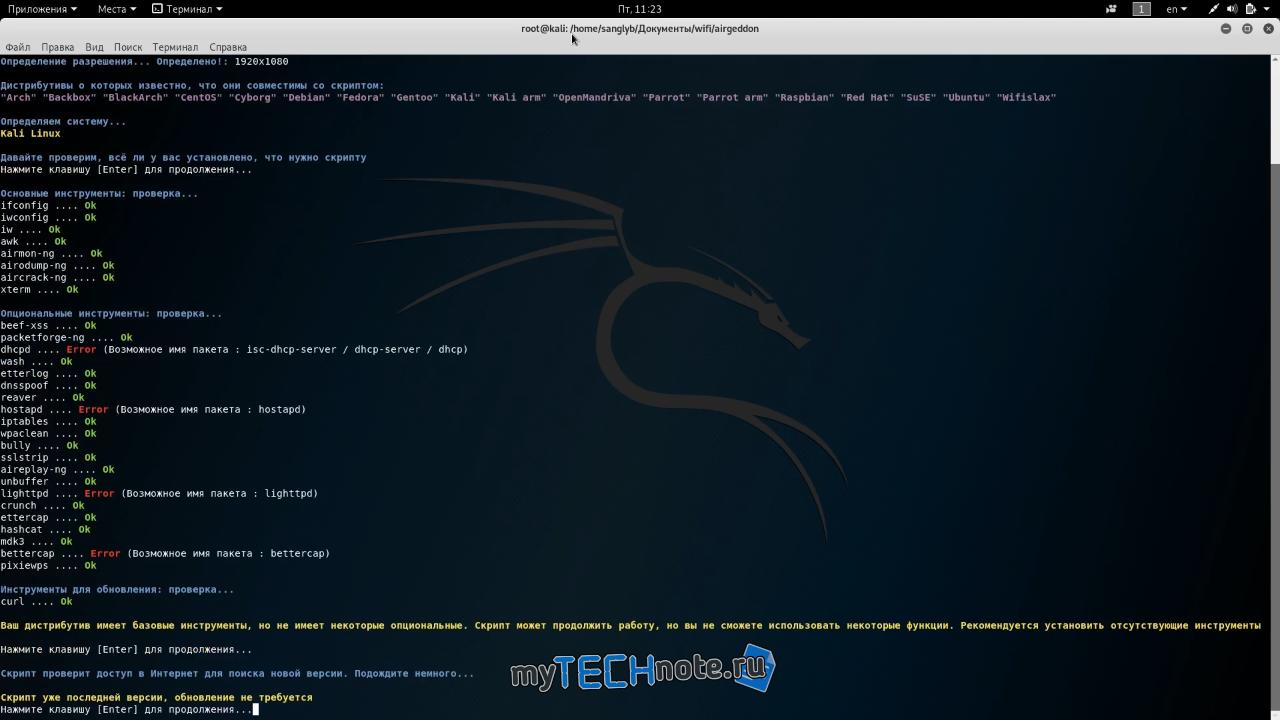

При запуске скрипт проверит, что бы были установлены необходимые ему для работы утилиты, а так же наличие обновлений.
Выключайте WPS на точке доступа WiFI [Взлом WPS] - запуск airgeddon

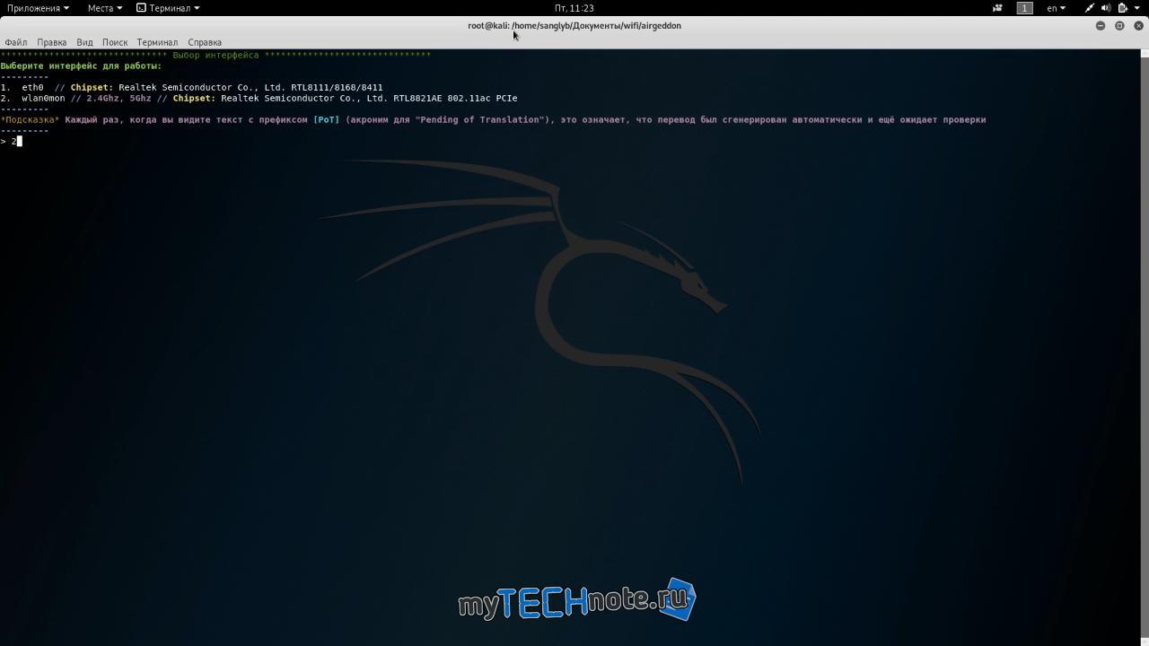

После этого выбираем наш беспроводной интерфейс.
Выключайте WPS на точке доступа WiFI [Взлом WPS] - выбираем WiFi интерфейс

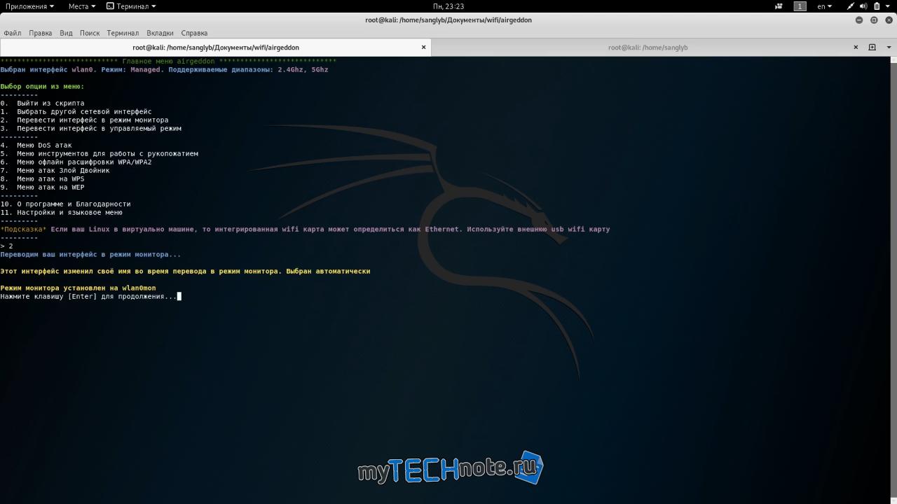

Жмем цифру 2, тем самым переводим наш интерфейс в режим монитора.  К слову, не все адаптеры могут работать в этом режиме. Если ваш адаптер не умеет, то увы на этом можете заканчивать или искать подходящий адаптер. Список адаптеров, которые умеют работать в режиме монитора – легко гуглится.
Выключайте WPS на точке доступа WiFI [Взлом WPS] - переводим интерфейс в режим монитора

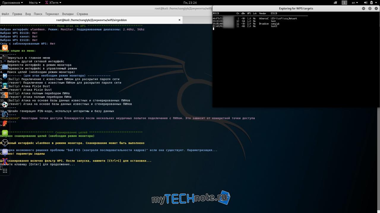

После перевода адаптера в нужный режим, идем в меню атак WPS – 8ой пункт меню. В этом меню сперва необходимо выбрать цель для атаки – цифра 4
Выключайте WPS на точке доступа WiFI [Взлом WPS] - ищем цели

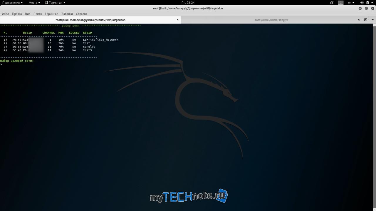

Нам нужна не залоченная сеть (lck – no). В моем случае это test3.

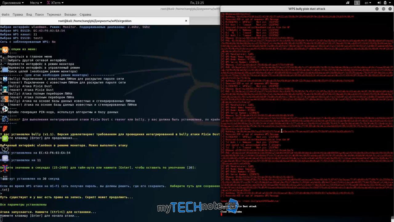

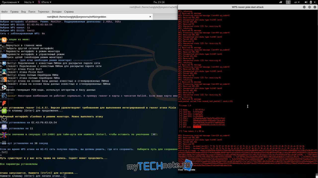

Далее выбираем, при помощи какой утилиты будем проводить атаку – через bully или через reaver. Если вдруг, например через bully атака не удалась, то можно попробовать через reaver, или наоборот. У меня, по крайней мере так и было.
Выключайте WPS на точке доступа WiFI [Взлом WPS] - через bully не получилось

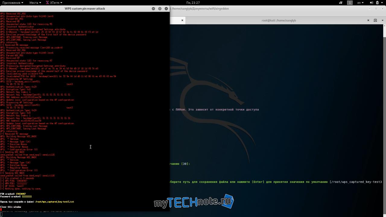

Ждем некоторое время. Если атака прошла успешно — увидим заветный пин код.
Выключайте WPS на точке доступа WiFI [Взлом WPS] - через reaver получили пин код
Далее выбираем в меню – подключение с известным пином для раскрытия пароля сети, через ту же утилиту, через которую удалось совершить атаку Pixie Dust, ждем еще некоторое время. Получаем заветный пароль WPA. И можем спокойно подключаться к сети.
Выключайте WPS на точке доступа WiFI [Взлом WPS] - получаем пароль WPA
