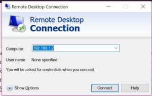

RDP подключение

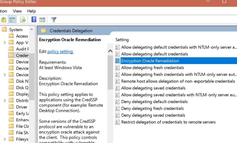

В течении первого этапа, который наступил 13 марта, вышло обновление для CredSSP и RDP, результатом которого стало собственно закрытие дыры и добавление нового (вроде бы нового) пункта в групповые политики.
На политике остановимся чуть подробнее располагаться она должна в Computer Configuration -> Administrative Templates -> System -> Credentials Delegation -> Encryption Oracle Remediation
Новая политика

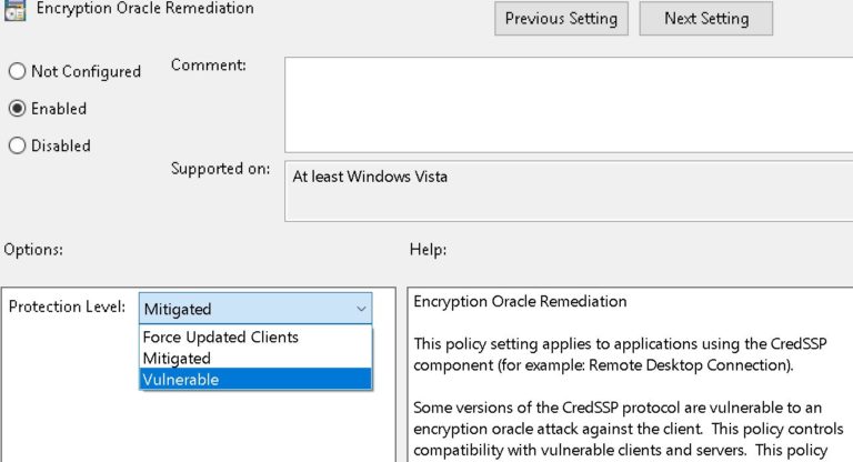

У политики будет 3 опции:
  1. Vulnerable – клиенты смогут подключаться как раньше, не зависимо от того, пропечены они или нет. Как видно из названия, это уязвимый уровень.
  2. Mitigated – клиенты не смогут подключаться к непропатченым серверам, но серверы в свою очередь смогут принимать непропеченных клиентов. Средний уровень безопасности.
  3. Force Updated Clients – безопасный уровень взаимодействия клиентов – если хотя бы один из пары клиент-сервер имеет не пропатченный RDP соединение установлено не будет.
Параметры новой политики
