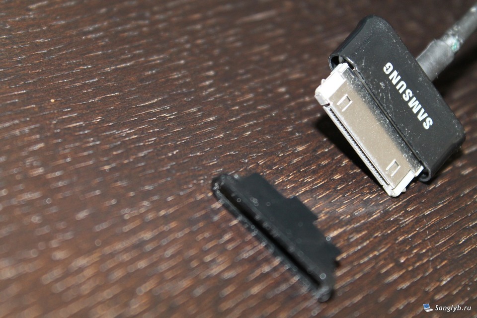

Берем виновника торжества, и подковыриваем со стороны разъема плашку, как показано на фото. Отходит она довольно просто.
Подковыриваем пластиковую заглушку
Снимаем ее.
Снимаем заглушку

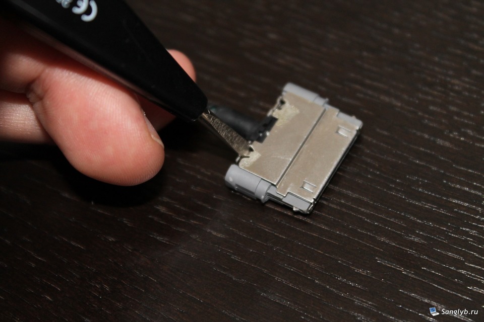

Дальше поддеваем отвертку в «ушки», которые заходят в пластиковый корпус разъема
Вставляем отвертку в металлические ушки
И вынимаем металлическую часть.
Снимаем металлическую часть

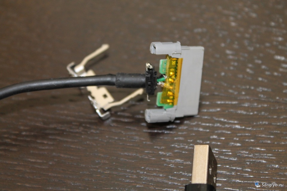

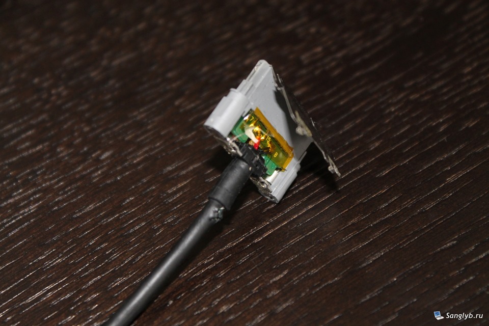

Отклеиваем оранжевый скотч
Вид на плату

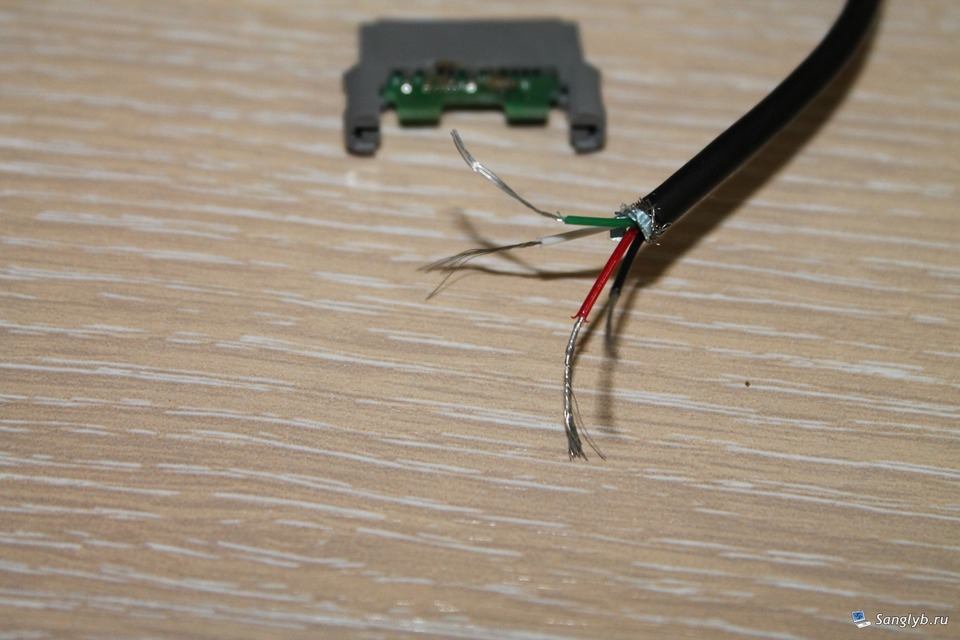

Вот такая красота на оригинальном проводе, на платке подписано какой провод куда припаивать. Видна неисправность – 2 проводка оторваны…
Видна неисправность

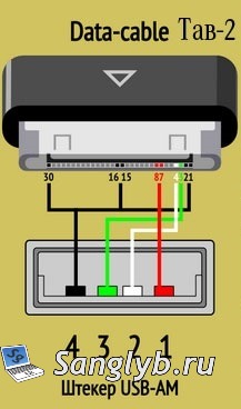

Если вы используете не оригинальный провод, то вам может пригодиться схема:
Распайка провода

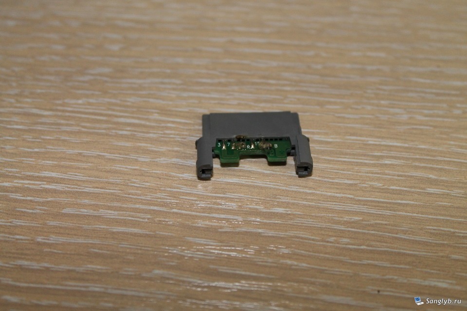

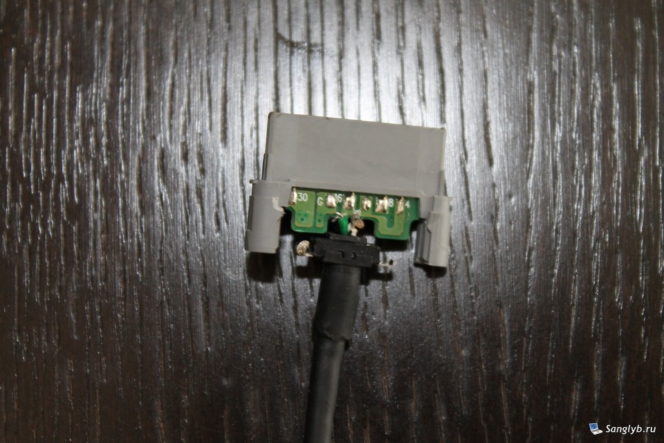

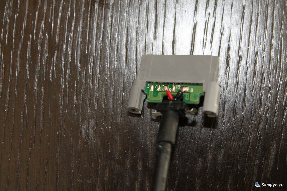

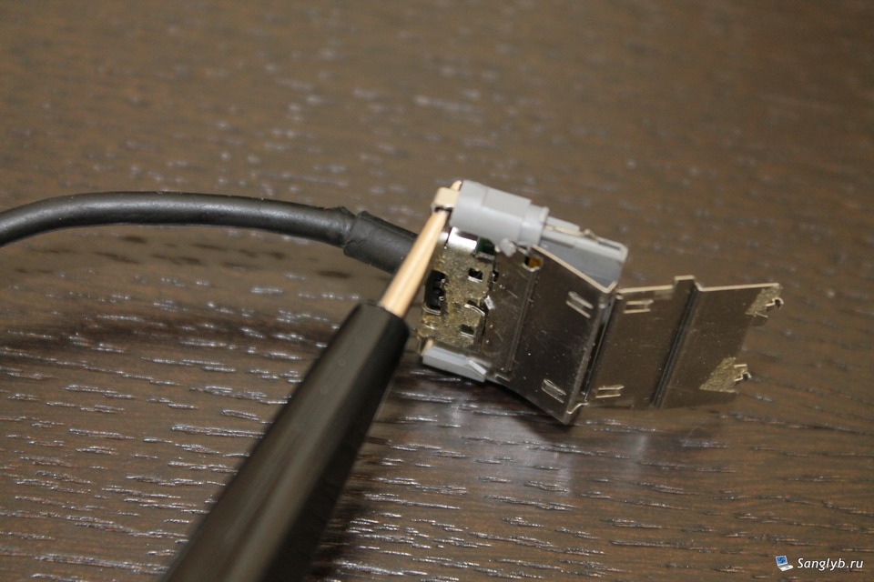

Отпаиваем покоцанный провод, отрезаем кусок, если был перебит на изломе, зачищаем проводники, залуживаем их и припиваем к платке.
Плата с отпаянным проводом
Зачиещенный провод
Припянный провод

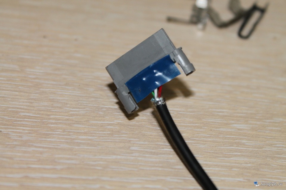

Собираем все в обратной последовательности. Не забываем заизолировать, т.к. скотч родной не клеил, я воспользовался тем, без чего никогда ни что не работает – синей изолентой =)
Не забываем заклеить плату
