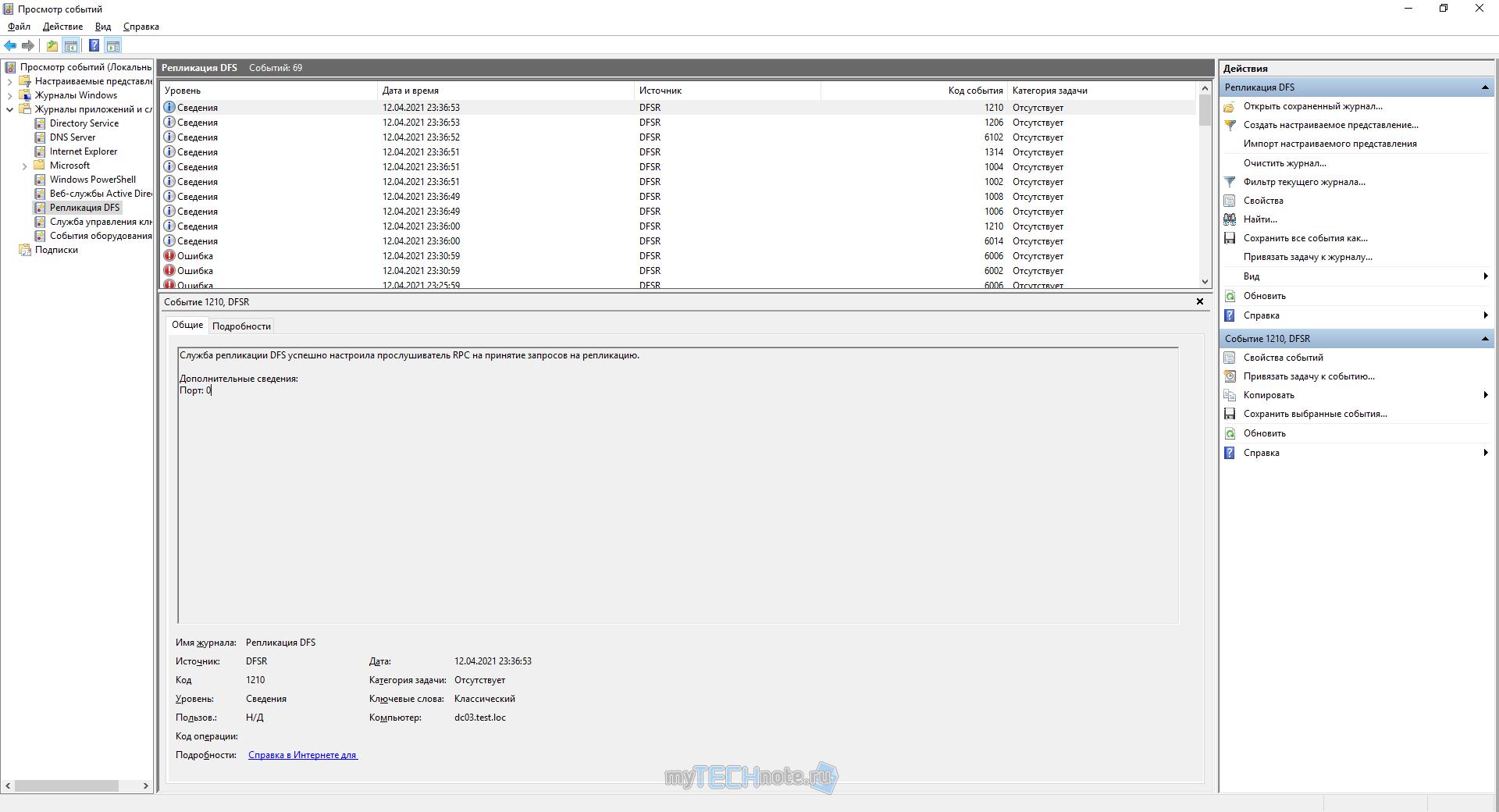

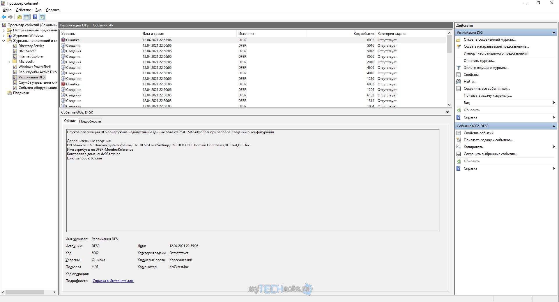

Недавно столкнулись ситуацией – производилась миграция контроллера домена, и после её завершения на соседнем контроллере перестала работать репликация sysvol. В журнале событий были записи с кодом 6002 относящиеся к DFSR, с текстом:
Служба репликации DFS обнаружила недопустимые данные объекта msDFSR-Subscriber при запросе сведений о конфигурации.
 Дополнительные сведения:
DN объекта: CN=Domain System Volume,CN=DFSR-LocalSettings,CN=DC03,OU=Domain Controllers,DC=test,DC=loc
Имя атрибута: msDFSR-MemberReference
Контроллер домена: dc03.test.loc
Цикл запроса: 60 мин
Перестала работать репликация DFS на одном контроллере домена. Ошибка DFSR 6002 - ошибка в EventViewer

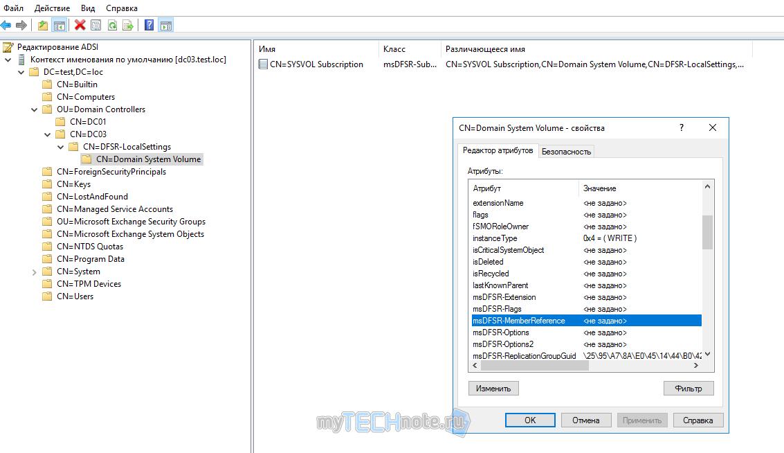

В тексте ошибки ясно указано с каким объектом и атрибутом возникла проблема, можно посмотреть на этот объект в adsiedit, в контексте именования по умолчанию:
Перестала работать репликация DFS на одном контроллере домена. Ошибка DFSR 6002 - свойства объекта
Смотрим – значение атрибута msDFSR-MemberRefference – не задано.

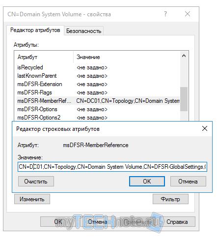

Поглядим, что на «живом» контроллере в таком же объекте:
Перестала работать репликация DFS на одном контроллере домена. Ошибка DFSR 6002 - аттрибут на рабочем контроллере домена
Есть какое-то значение:
CN=DC01,CN=Topology,CN=Domain System Volume,CN=DFSR-GlobalSettings,CN=System,DC=test,DC=loc

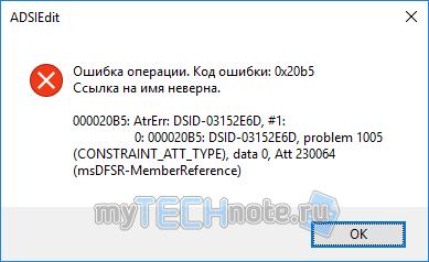

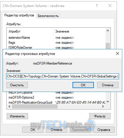

Попробуем вбить аналогичное значение, указав соответственно нужное имя для неработающего контроллера домена:
Перестала работать репликация DFS на одном контроллере домена. Ошибка DFSR 6002 - пробуем вбить это значение
Не прокатило, получаем ошибку – ссылка на имя не верна.

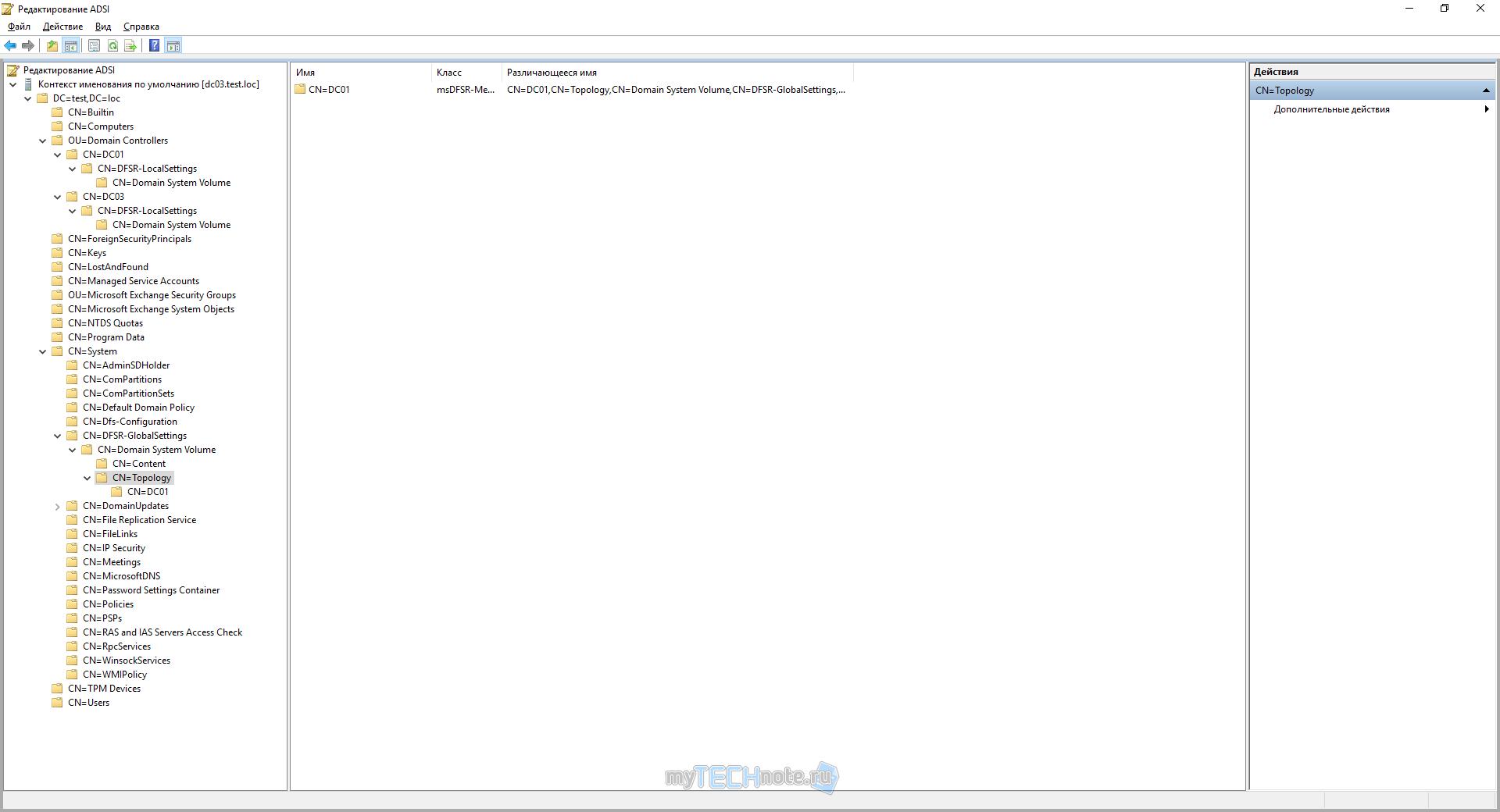

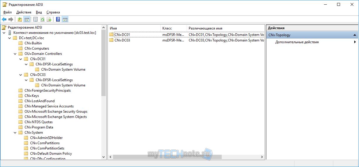

ОК, раз пишет про ссылку, можно попробовать глянуть, на ссылку из работающего контроллера, путь там указан, по нему и идём – System, GlobalSettings, DFSR-GlobalSettings, Domain System Volume, Topology
Перестала работать репликация DFS на одном контроллере домена. Ошибка DFSR 6002 - топология репликации

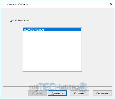

Тут у нас всего один контроллер, хотя в моём случае должно быть 2. Можно попробовать вручную создать второй, подсматривая нужные параметры из работающего объекта.
Перестала работать репликация DFS на одном контроллере домена. Ошибка DFSR 6002 - топология репликации - создаём объект

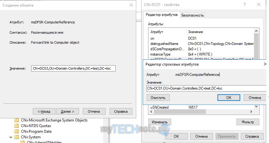

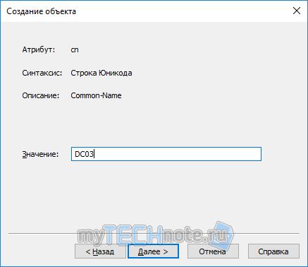

Common-Name – это CN, т.е. имя контроллера домена – у меня DC03
Перестала работать репликация DFS на одном контроллере домена. Ошибка DFSR 6002 - создаём объект
msDFSR-ComputerReference – ссылка на объект компьютера, типа полного пути

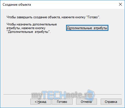

Пробуем нажать на готово

Перестала работать репликация DFS на одном контроллере домена. Ошибка DFSR 6002 - объект создался
Ура! Объект создался, можно попробовать теперь указать ссылку для поля msDFSR-MemberRefference, в объекте CN=Domain System Volume проблемного контроллера домена.
Значение успешно задалось.

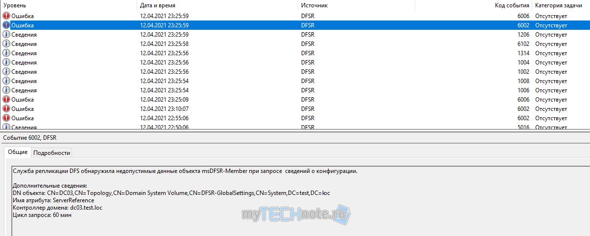

Увы, опять что-то пошло не так. При чём теперь ошибки стало 2. Но можно заметить, что ошибка 6002 теперь ругается на другой атрибут — службе не нравится атрибут ServerRefference, да и объект другой – тот самый, который мы только что создали:
Служба репликации DFS обнаружила недопустимые данные объекта msDFSR-Member при запросе  сведений о конфигурации.
DN объекта: CN=DC03,CN=Topology,CN=Domain System Volume,CN=DFSR-GlobalSettings,CN=System,DC=test,DC=loc
Имя атрибута: ServerReference
Перестала работать репликация DFS на одном контроллере домена. Ошибка DFSR 6002 - новая ошибка

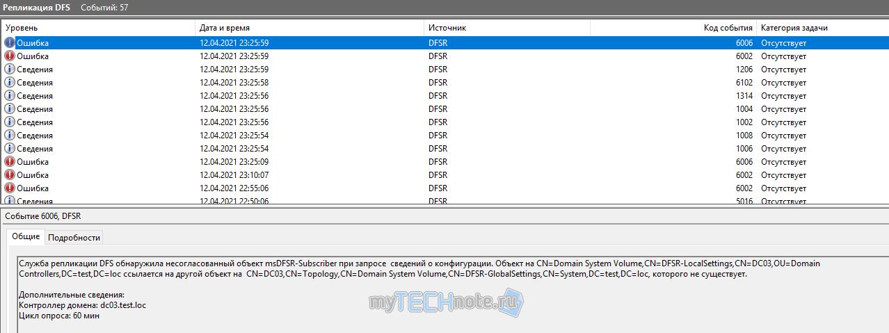

В новой ошибке с кодом 6006 пишется следующее:
Служба репликации DFS обнаружила несогласованный объект msDFSR-Subscriber при запросе сведений о конфигурации. Объект на CN=Domain System Volume,CN=DFSR-LocalSettings,CN=DC03,OU=Domain Controllers,DC=test,DC=loc ссылается на другой объект на  CN=DC03,CN=Topology,CN=Domain System Volume,CN=DFSR-GlobalSettings,CN=System,DC=test,DC=loc, которого не существует.

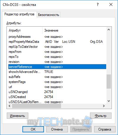

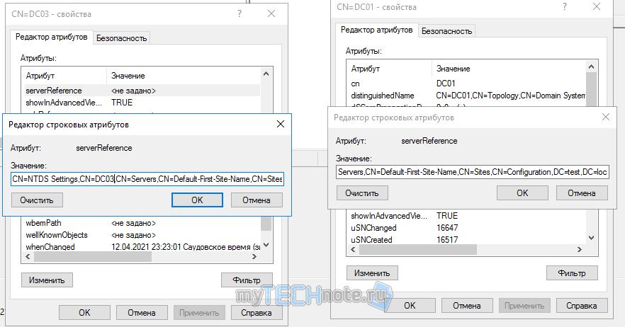

Возвращаемся в adsiedit и идем в свойства только что созданного объекта
Атрибут serverReference – не задан.
Перестала работать репликация DFS на одном контроллере домена. Ошибка DFSR 6002 - очередной не заполненный аттрибут
Зададим его, подсмотрев, что написано на рабочем контроллере домена и изменив конечно имя контроллера домена:
Перестала работать репликация DFS на одном контроллере домена. Ошибка DFSR 6002 - заполняем ServerRefference

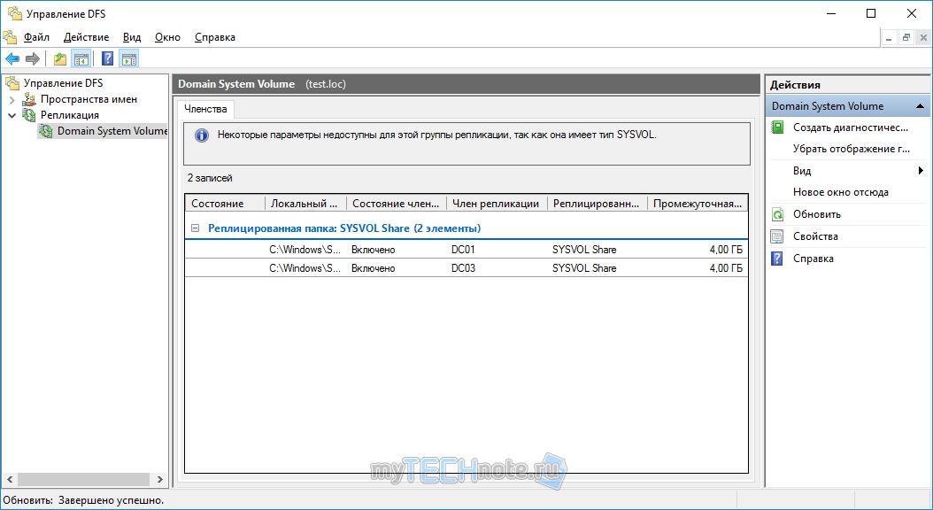

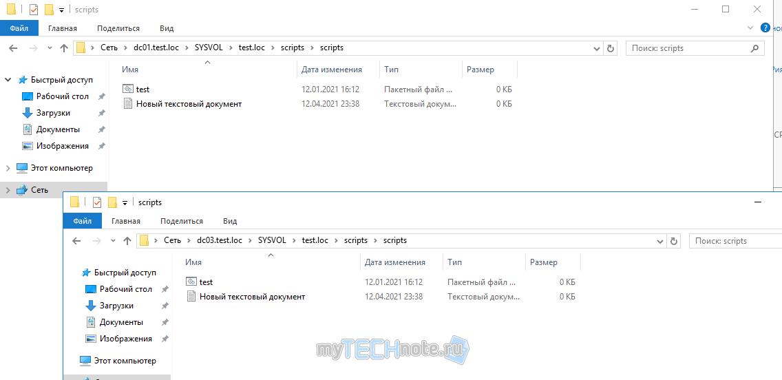

Проверяем репликацию – работает
Перестала работать репликация DFS на одном контроллере домена. Ошибка DFSR 6002 - репликация заработала
В консоли DFS теперь отображается оба контроллера домена
