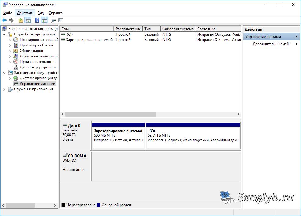

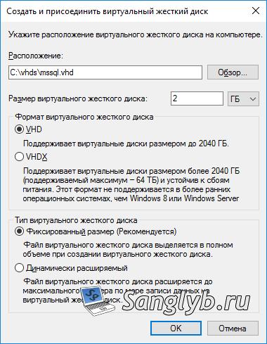

После этого — идем в панель управления — Администрирование — Управление компьютером. В открывшейся оснастке переходим в управление дисками, жмем действие — создать виртуальный жесткий диск.
Управление компьютеров
Выбираем какое-нибудь место, где будет храниться файл диска, и задаем его размер. На этом диске у нас будут лежать базы, соответственно лучше дать места под базы с запасом.
Задаем расположение диска

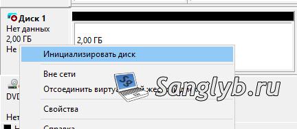

В оснастке должен будет новый диск. Жмем по нему правой кнопой и инициализируем его.
Инициализируем диск

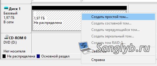

После того как диск будет инициализирован, жмем правой кнопкой по свободному месту на диске и создаем простой том.
Создаем простой том

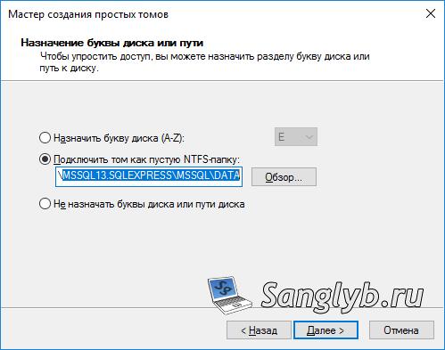

На шаге — назначение буквы диска или пути — выберите подключить как пустую NTFS папку, нажмите на обзор и создайте папку DATA в папке с вашим экземляром MSSQL.
Подключаем диск как папку

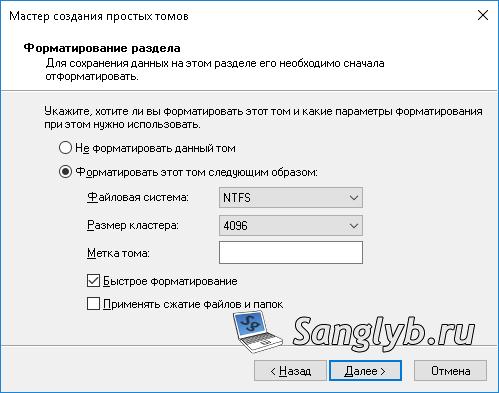

На следующем шаге задайте размер кластера — 4096.
Задаем размер кластера

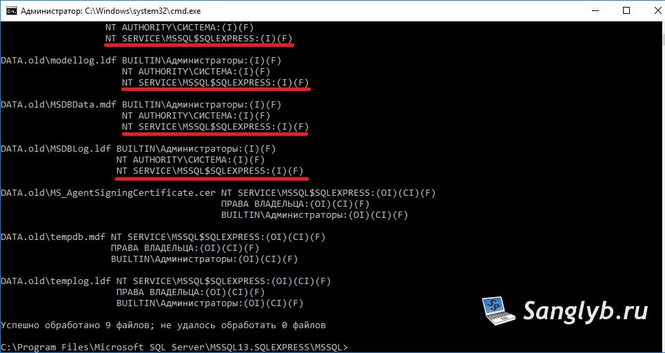

Посмотрим разрешения для файлов в папке old:
icacls DATA.old\*
Будут выведены все разрешения на все файлы в этой папке. Нас интересует пользователь NT SERVICE\MSSQL$ИмяЭкземпляра. В моем случае этот пользователь — NT SERVICE\MSSQL$SQLEXPRESS
Смотрим разрешения на файлы

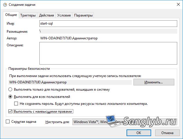

Теперь идем в панель управление — администрирование — планировщик заданий, и создаем новую задачу.
Во вкладке общее — даем понятное имя, выбираем выполнять для всех пользователей и ставим галку выполнять с наивысшими правами.
Новое задание, вкладка общее

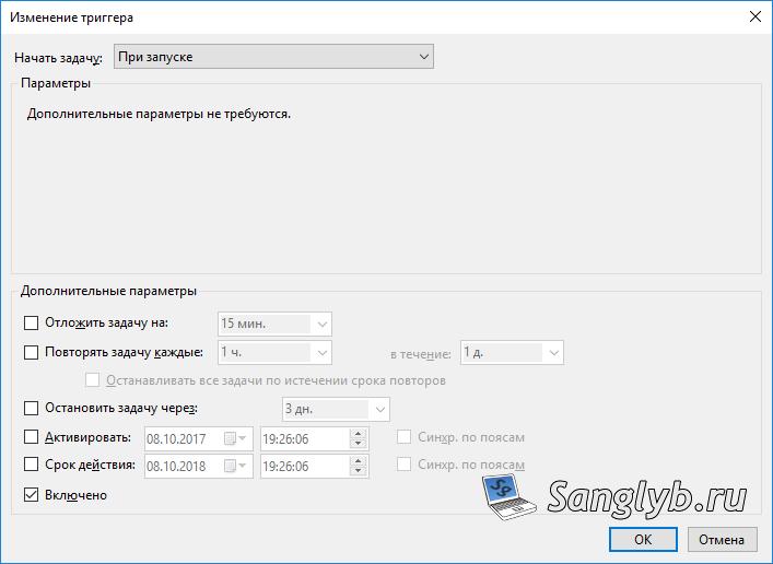

Во вкладке триггеры — создаем триггер, в поле начать задачу: выбираем при запуске.
Создаем триггер

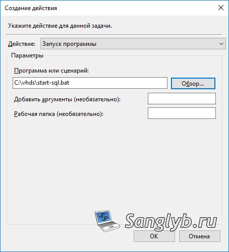

Во вкладке действие — создаем действие — запуск программы и указываем наш bat файл.
В действиях выбираем наш bat файл

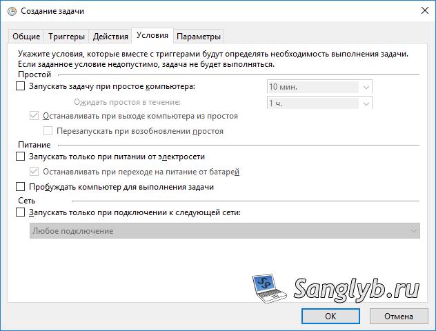

Во вкладке условия — убираем галку — запускать только при питании от электросети.
Условия
