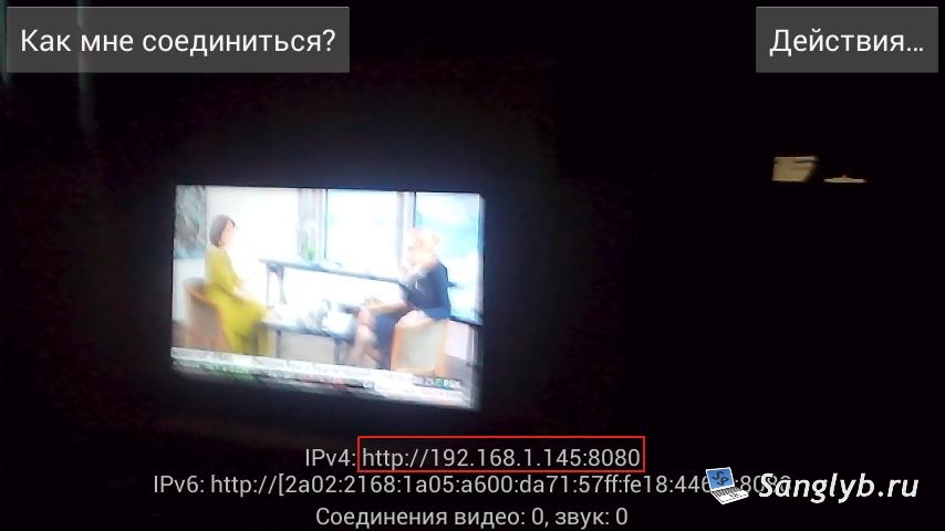

После установки запустите это приложение, ваш телефон должен быть подключен к WiFi сети. Внизу нажмите на кнопку начать трансляцию.
На экране вы увидете адрес подключения, например в моем случае — http://192.168.1.145:8080.

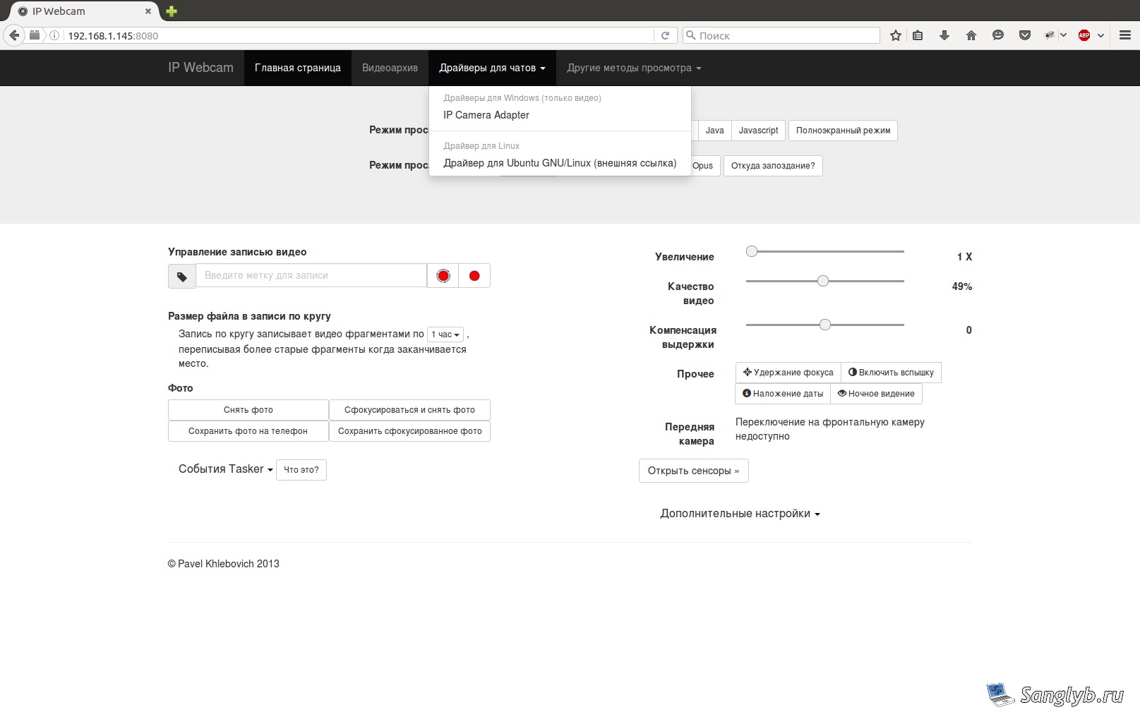

Откроется окно где можно задать некоторые настройки камеры, управлять записью, посмотреть на видео и т. п. Переходим в меню драйверы для чатов. В нем доступно 2 драйвера, для Linux и для Windows.

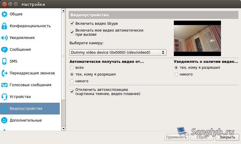

При первом запуске скрипт попросит разрешение на установку дополнительных пакетов, которые ему требуются для работы. Соглашаемся. После установки у вас появится сэмулированная камера v4l2loopback (/dev/video0), о чем скрипт вас уведомит.
Дальше заходим в приложение, к которому вы хотите подключить камеру и выбираем наше сэмулированное утройство.

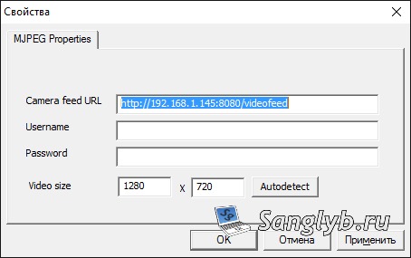

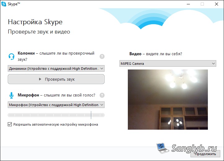

В общем качаем программу и устанавливаем ее. После установки запускаем Configure IP Camera Adapter и в окне вводим адрес нашей камеры, и жмем кнопку autodetect, что бы убедиться, что все работает.
Всё, после этого у вас появится устройство MJPEG Camera, которую можно выбрать в нужной вам программе.
