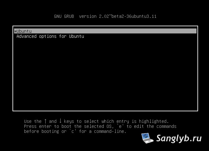

В общем перезагружаем компьютер. Во время загрузки зажимаем кнопку Shift, что бы появилось меню Grub, тут как в старые времена было с F8 в винде, можно не успеть нажать, так что с первого раза может не получиться попасть в это меню. Если же оно ни в какую не появляется, то можно попробовать перезагрузить компьютер по питанию (нажать Reset) во время загрузки системы, тогда при следующем запуске, меню должно будет отобразиться.
Окно загрузки Grub

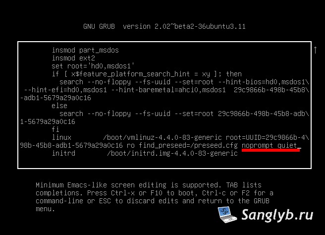

В этом жмем клавишу e. Откроется вот такое окно, с информацией о загрузке системы:
Редактирование конфигурации загрузки

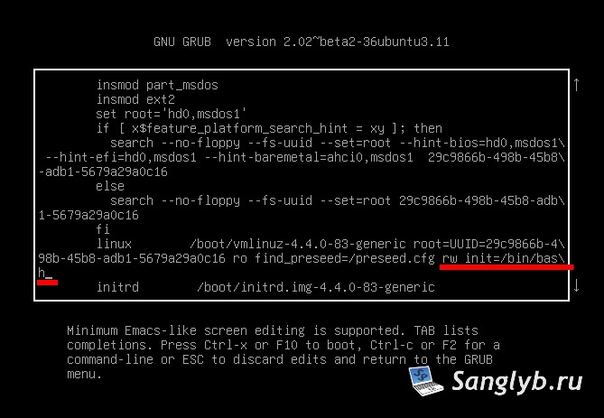

Тут находим строчку начинающуюся с linux, если есть параметры noprompt или quiet удаляем их, и добавляем:
rw init=/bin/bash
Должно получиться что то вроде того, как на скриншоте:
Отредактированная конфигурация Grub
