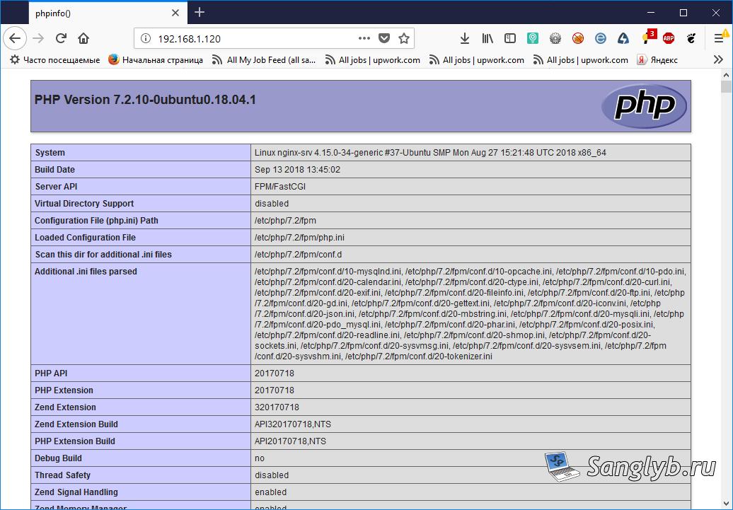

Проверяем, что php у нас работает:
Как настроить веб сервер на Ubuntu 18.04 [Nginx + PHP-FPM + phpMyAdmin + vsftpd] - php работает

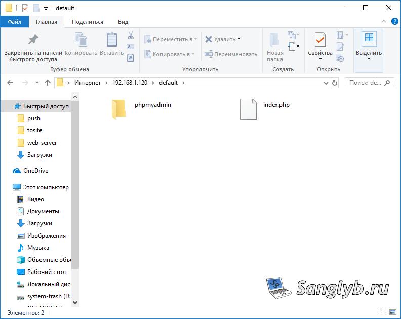

Проверяем работоспособность phpMyAdmin:
Как настроить веб сервер на Ubuntu 18.04 [Nginx + PHP-FPM + phpMyAdmin + vsftpd] - phpmyadmin работает

Как настроить веб сервер на Ubuntu 18.04 [Nginx + PHP-FPM + phpMyAdmin + vsftpd] - ftp работает
