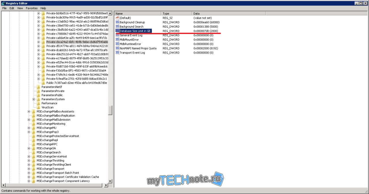

К счастью, этот лимит можно поднять до 2ТБ, возможно и до большего значения, но официально поддерживаются именно базы размером до 2 ТБ. Для этого:
Определим guid нашей базы:
Get-MailboxDatabase DB | fl guid
Дальше в реестре по пути HKEY_LOCAL_MACHINE\SYSTEM\CurrentControlSet\Services\MSExchangeIS\Имя_Сервера\Private-[ваш_guid] нужно создать параметр Dword, если его нет — «Database Size Limit in GB» и ввести нужное значение максимального размера.
Exchange – не подключается база из за ошибок - Database error Disk IO error - event id 482, 206, 1159, 1160, 739 и The exchange store DB is limited to 1024GB – event id 1216, 9685, 9690
