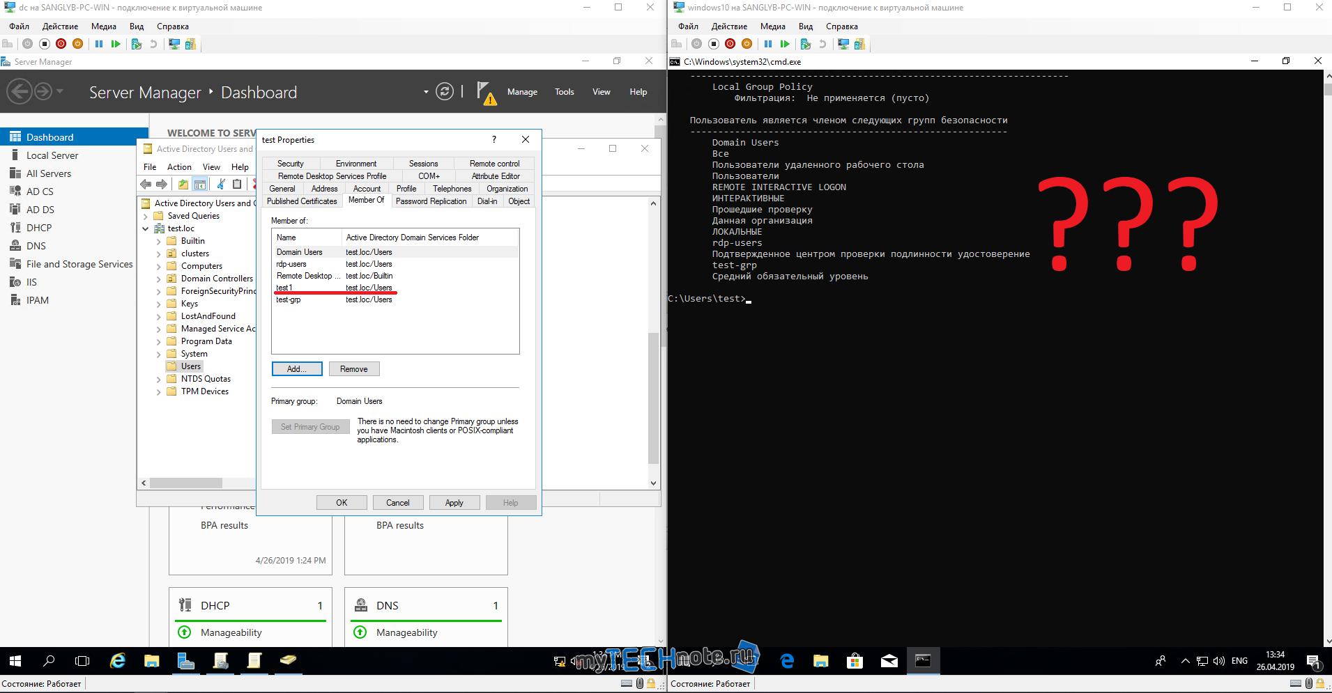

Привет. Не совсем обычная задача недавно была. Пожаловались, что есть групповая политика, разрешенная для применения определенной группе, человека удалили из группы, он перезагрузил свой компьютер, но в результирующей групповой политике в нужной группе он остался, а стало быть и групповая политика продолжила к нему применяться.
Наблюдения показали, что при повторном перезаходе в систему всё начинает отрабатывать, как и должно, членство в группах для учетки меняется. В общем перезагружаться или перезаходить всегда нужно было по 2 раза подряд, иначе изменения не доходят.

В AD человек в группе есть, на компьютере - нет

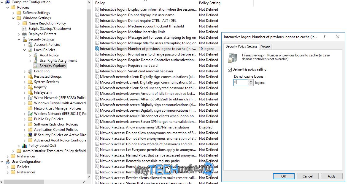

Что бы исправить подобное поведение можно либо, отключить кэширование учетных записей, что как вы понимаете делать нежелательно, т.к. если вдруг контроллер домена станет недоступен для компьютера, пользователь не сможет войти в систему. Либо можно вручную задать, что бы компьютер пытался инициализировать сеть, в течении определенного времени. И если, скажем, за 60 секунд не удастся обработать политики через сеть, тогда уже брать данные о пользователе из кэша.
Для того, что бы полностью отключить кэш необходимо установить 0 кэширующихся логонов, в параметре политики: Computer Configuration – Windows Settings – Security Settings – Local Policies – Security Options – Interactive Logon: Number of previous logons to cache (in case domain controller is not available).
Параметр групповой политики для отключения кэширования учетных записей

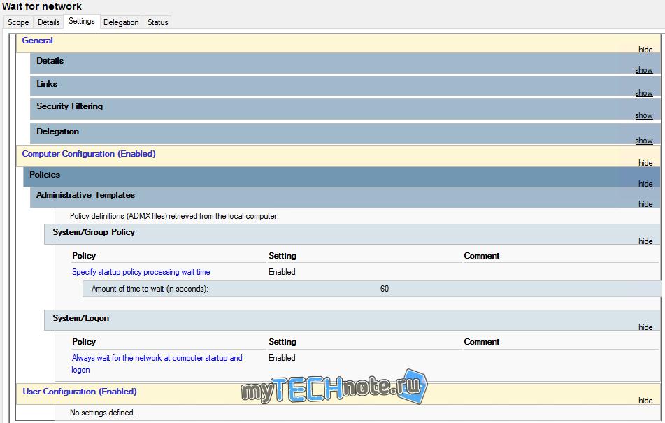

Что бы заставлять компьютеры пытаться дождаться сети, нужно добавить 2 параметра в  групповых политиках:
  1. Computer Configuration – Administrative Templates – System – Logon – Always wait for the network at computer startup and logon
  2. Computer Configuration – Administrative Templates – System – Group Policy – Specify startup policy processing wait time. В этом параметре необходимо увеличить время ожидания с 30 секунд, до скажем 60.
Параметры групповой политики, что бы заставить компьютер дожидаться сети при входе
После добавления двух вышеописанных параметров, скорость входа в систему совсем незначительно увеличилась, зато пользователям не нужно по 2 раза перезаходить в систему.
